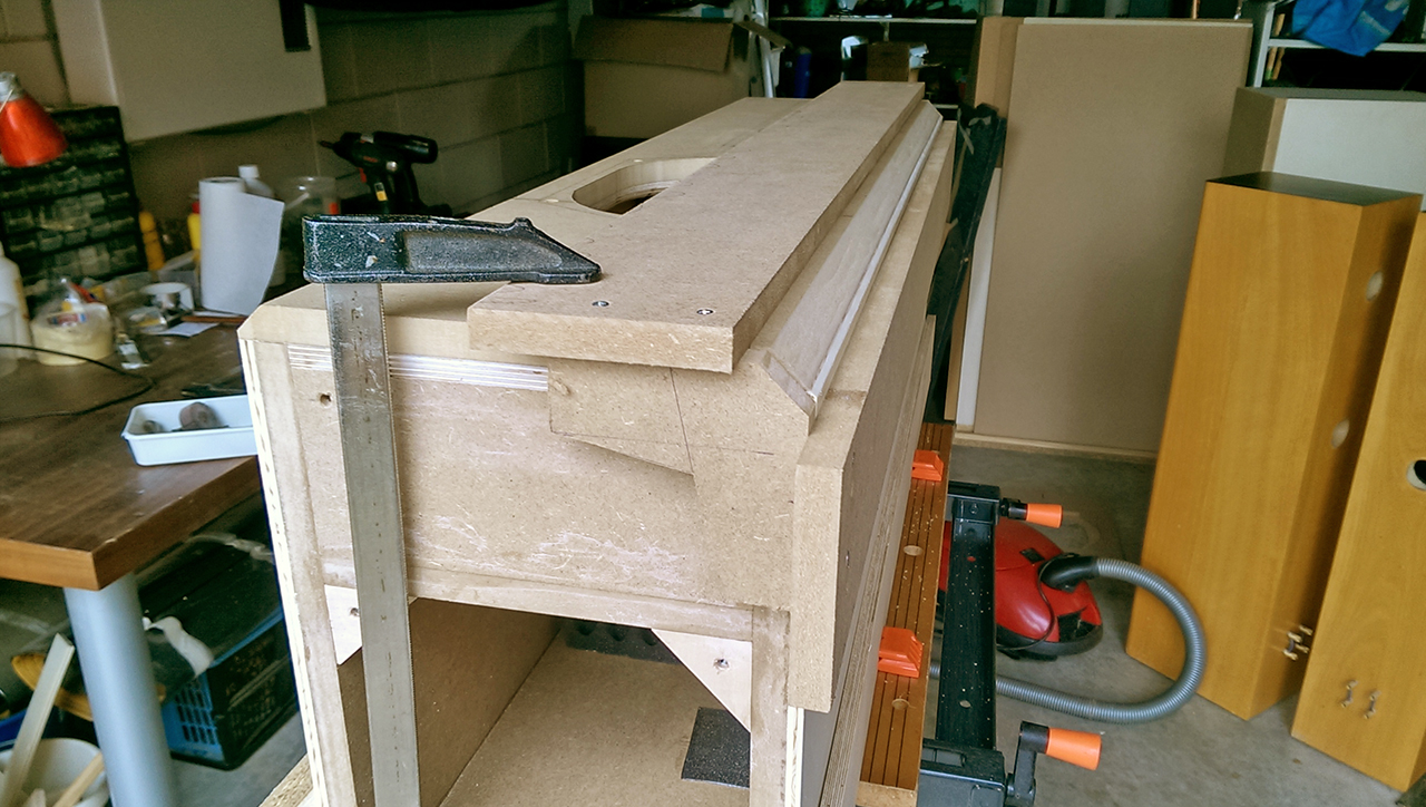

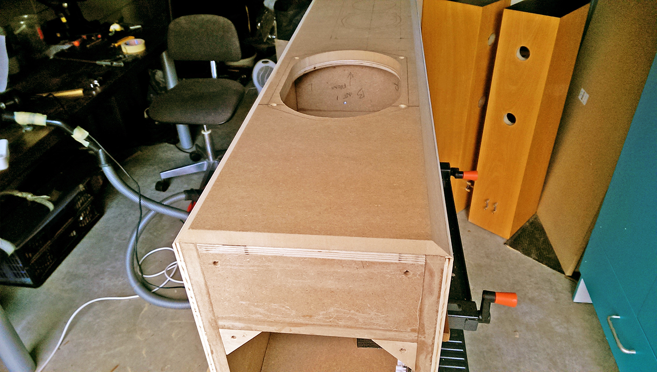

Het weekend volgepland met allerlei verplichtingen is weer voorbij, dus ik heb weer wat kunnen doen. Vrijdag had ik de baffles al tegen de kast gelijmd. Die waren enigszins oversized en ik heb ze met de kantenfrees gelijk gemaakt.
Dat werd toch wel een heel erg vierkante doos. Ik heb een hulpstuk gemaakt om er facetten aan te frezen. Eerst met de cirkelzaag een heel klein 45° hoekje er af gezaagd (anders zit dat in de weg) en de rest met de frees gedaan:
Dit is dan het resultaat:
Het staat net iets eleganter, wel nodig bij zo'n forse kast, en het afstraalgedrag zal er ook niet slechter van worden.
