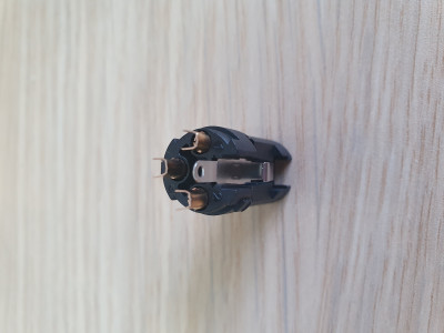

Oké, ook even een Grimm TRP XLR kabel knutselen en gelijk een vraag over de aansluiting van de XLR plug. De XLR plug heeft klemmechanisme die verbinding maakt met het huis, moet deze ook aangesloten worden op pin1?
Als ik in de instructie van Grimm kijk is deze pin (pin 4) aangesloten op pin 1, als ik de instructie van Neutrik lees kan ik hierover niets terug vinden.
Berichten: 36765
Re: Bouw Purifi versterker
Hangt een beetje vanaf. Officieel is het huis niet aangesloten en is pin 1 de afscherming/massa. En die massa zit intern meestal aangesloten bij de print waar het signaal naar toe gaat. Soms zit er een 10nF C'tje van Pin1 naar het huis om voor HF te aarden.
Berichten: 8122
Dat ctje is toch alleen als je een cinch connector gebruikt
Bij gebalanceerd is het gewoon het huis aan aarde hangen van pin 1.
Tis een onderdeel van je afscherming en die wil je tot in de plug doorlaten lopen.
