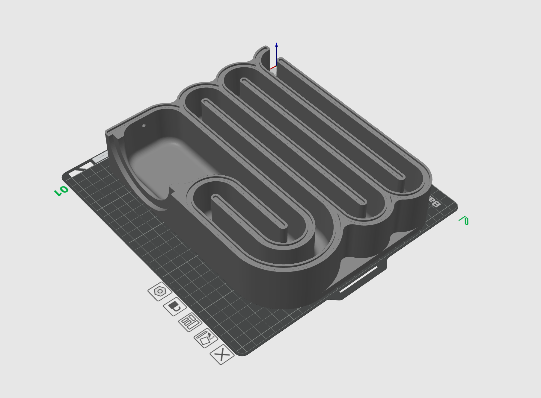

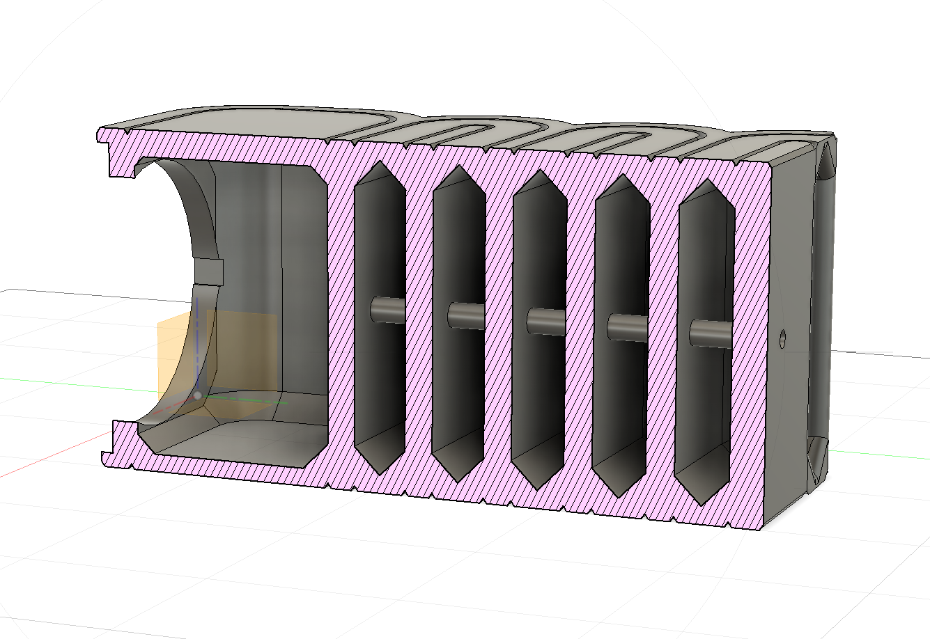

Wordt op dit moment geprint.
(geen zorgen, het grote project gaat nog steeds door, maar even wat vertier tussendoor :wink: )
Ik heb de doorvoer voor de kabel verplaatst van de zijkant naar de achterkant middels een kanaal wat ik dwars door de print laat lopen.
Geen idee wat dat doet met de flow in het kanaal overigens, het is maar 7mm diameter.

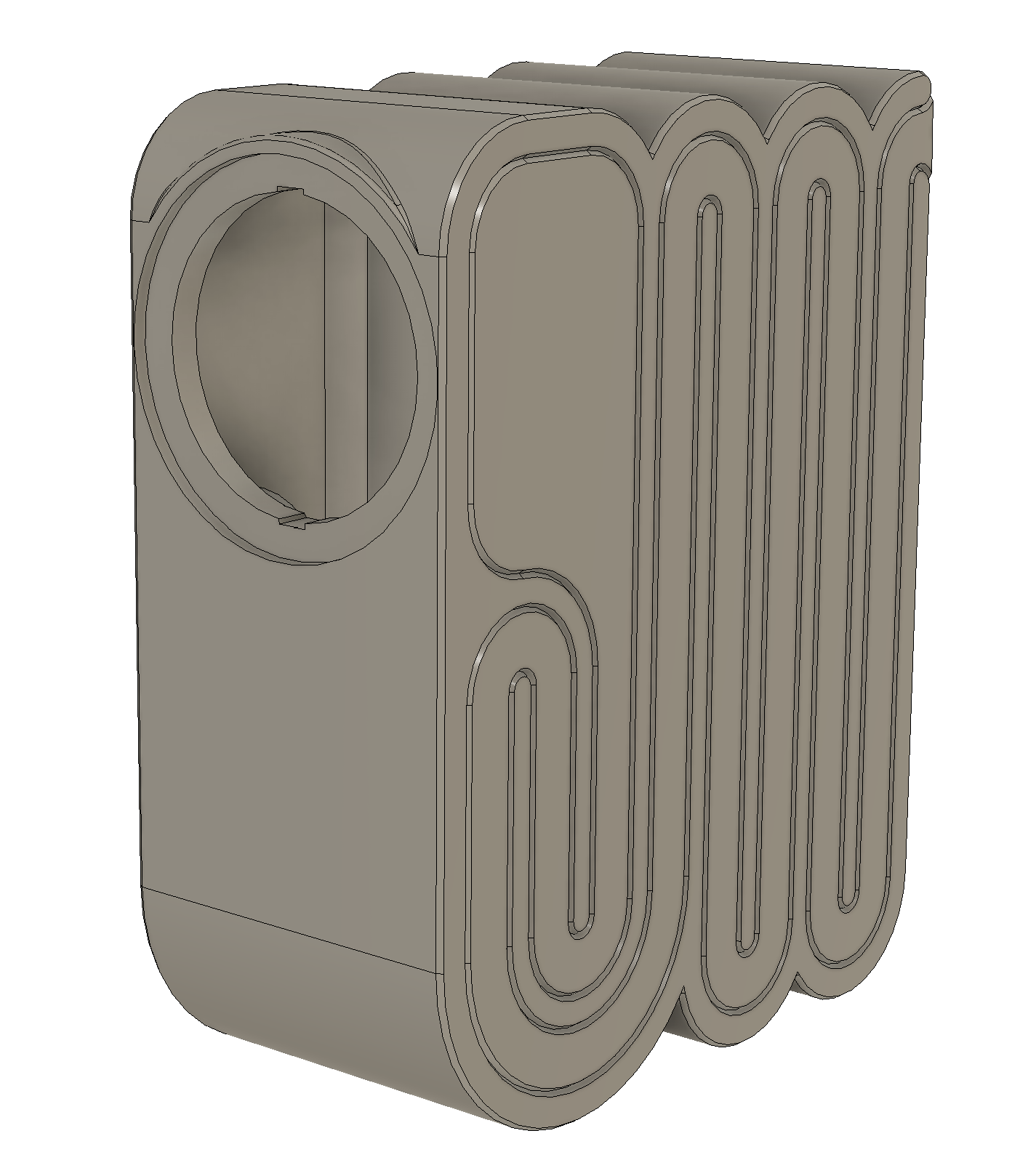

Ook wat andere kleine aanpassingen, niet zo belangrijk.
Ik heb zaterdag 2 Tangband W3-315SC overgenomen en vond het wel geinig om die met wat DSP ook in deze behuizing te testen.
Maar het eigenlijke idee is om ze met de bedoelde W3-1876S speakers te gaan gebruiken. Ze worden dan gecombineerd met 2 Audison AP 1P tweeters die ik nog heb liggen (eigenlijk voor de auto, maar dat is een ander verhaal).

Mooi doolhof. Is het een basreflex of transmissielijn?

Ik moet je eerlijk zeggen dat dat me niet duidelijk geworden is in het filmpje...

Geen van beide. Het is een orgelpijp! Dat filmpje laat duidelijk horen dat het een "One Note Bass" labyrint is. Dat we dit na 50 jaar nog eens terug mogen zien :D
Ik zou hem beslist niet gelijk dicht lijmen Michael. Daar moet echt nog de nodige demping in om de "boem boem" dreun te temmen.

Ik print hem in 1x, dus hij komt "klaar" van de printer.
We gaan het meemaken :mrgreen:
Gewoon een geinig probeersel. Werkt het niet, no-biggie.

Ook mooi. Wel een mooi sprekend voorbeeld van een klassieker die zonder demping nooit wat werd. Goed bewaren voor een luisterdag :lol:

Hij (Hexibase) stuurt die dingen met DSP gewoon naar een doelcurve en als het van 40 tot 80Hz wat doet is het genoeg om een satelietje te ontlasten...
Berichten: 36761
Re: Computerspeaker (HexiBase)
Die dingen resoneren heel gewoon stevig op de pijpresonantie en komt weinig er naast uit, dat hoor je ook goed in dat filmpje. Ga je dat weer flink terugduwen met een DSP om het enigszins acceptabel te krijgen :roll: Ok, ieder zijn smaak...

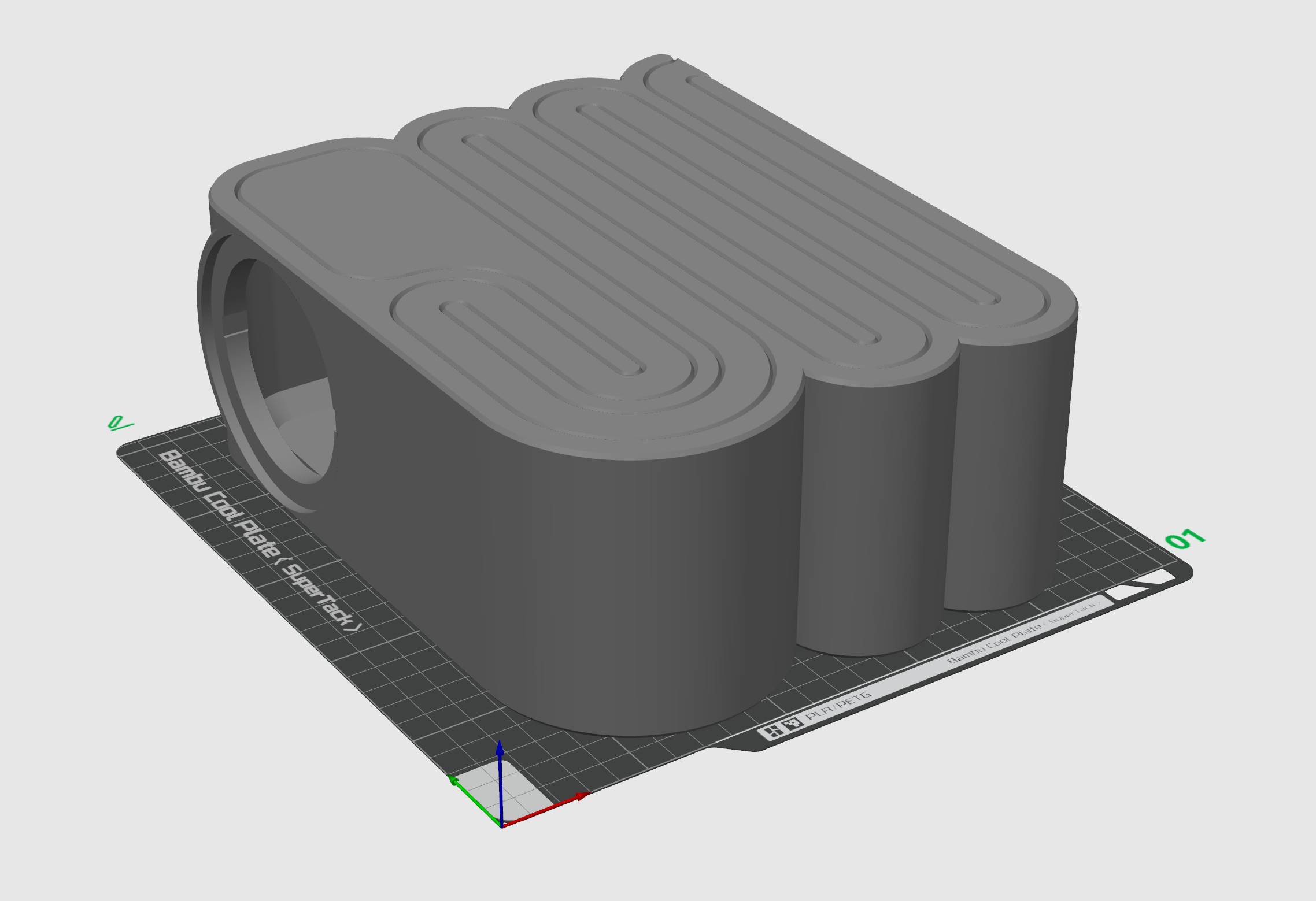

Ik kan hem, als het echt niets is, altijd nog gaan delen en verder aanpassen.
Sowieso moet ik de aansluiting voor de kabels dan splitsen, want nu is het 1 buisje met 1 gaatje.
En uiteraard de tweeter er bovenop (als het niets wordt met de W3-315SC).
Heerlijk om weer even iets tussendoor te doen wat eens niet weken van tekenen en aanpassen is voordat er ook maar iets van de print komt.

Het is leuk om straks te weten wat hier het hoorbaar resultaat van wordt. Het moet ook geen "Vluchtproject" worden hè :D
Maar wil echt serieus er eens op doorgaan dan zou ik ook HornResponse er eens bij pakken voor wat simulaties. Hoe je de boel "oprolt" maakt allemaal niet zo uit.

Volgens mij is al lang bekend dat het doel van youtube video's is, dat ze zo lang en zo vaak mogelijk gekeken worden (verdienmodel, niet te onderschatten). Deze kerel van Hexibase voegt weldegelijk wat toe, hij maakt geen eenheidsworst met zijn Hexibase kanaal. Hij krijgt steeds weer een ander apparaat om te testen, en laat een hoop foutjes in het proces zien (waardoor er ook weer langere content gemaakt kan worden).
Het dempen van een TL is natuurlijk contraproductief voor het laag, wat bij een 3" unit betekent dat je uiteraard niets gaat dempen als je hem actief gaat filteren als sub.
Een orgelpijp is geen definitie van of type luidsprekerconstructie voor zover ik weet ;-)
Een andere ontwerper komt ook op dit type behuizing uit:
Als je in WinISD gaat simuleren kom je ook snel uit op iets meer dan een liter en een poort van 80cm lengte....

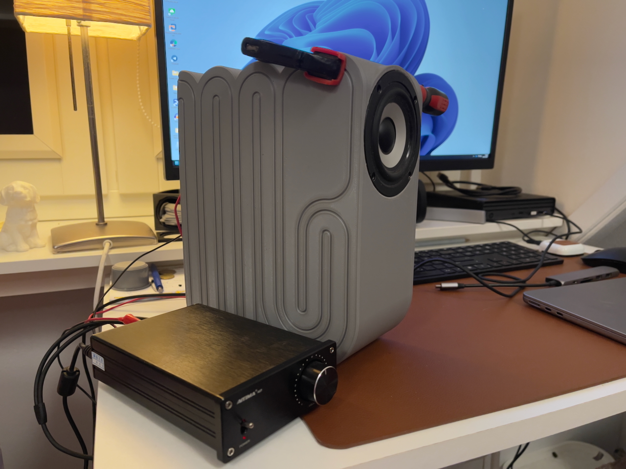

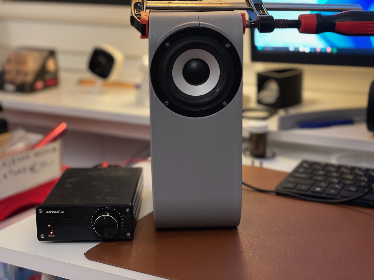

Denk dat het wel past en dan net iets te hard doorduwen = krak :rofl:
Vandaar de lijmklem, dan scheurt het in ieder geval niet verder.
Blijkbaar zat hier meer krimp in dan waar ik rekening mee gehouden heb. De testprint paste prima, maar dat was een klein deel.
Elkeweg, hoe klinkt dat nou?
Ik denk PRECIES zoals jullie in je hoofd hebben.
Echoooooo, hol.
Als ik de eq van Spotify even gebruik om het "aangenaam" te laten klinken, dan heb ik een boost van 6dB op 60Hz, aflopend naar 150 en dan een hele klap midden wegfilteren en het hoog idem.

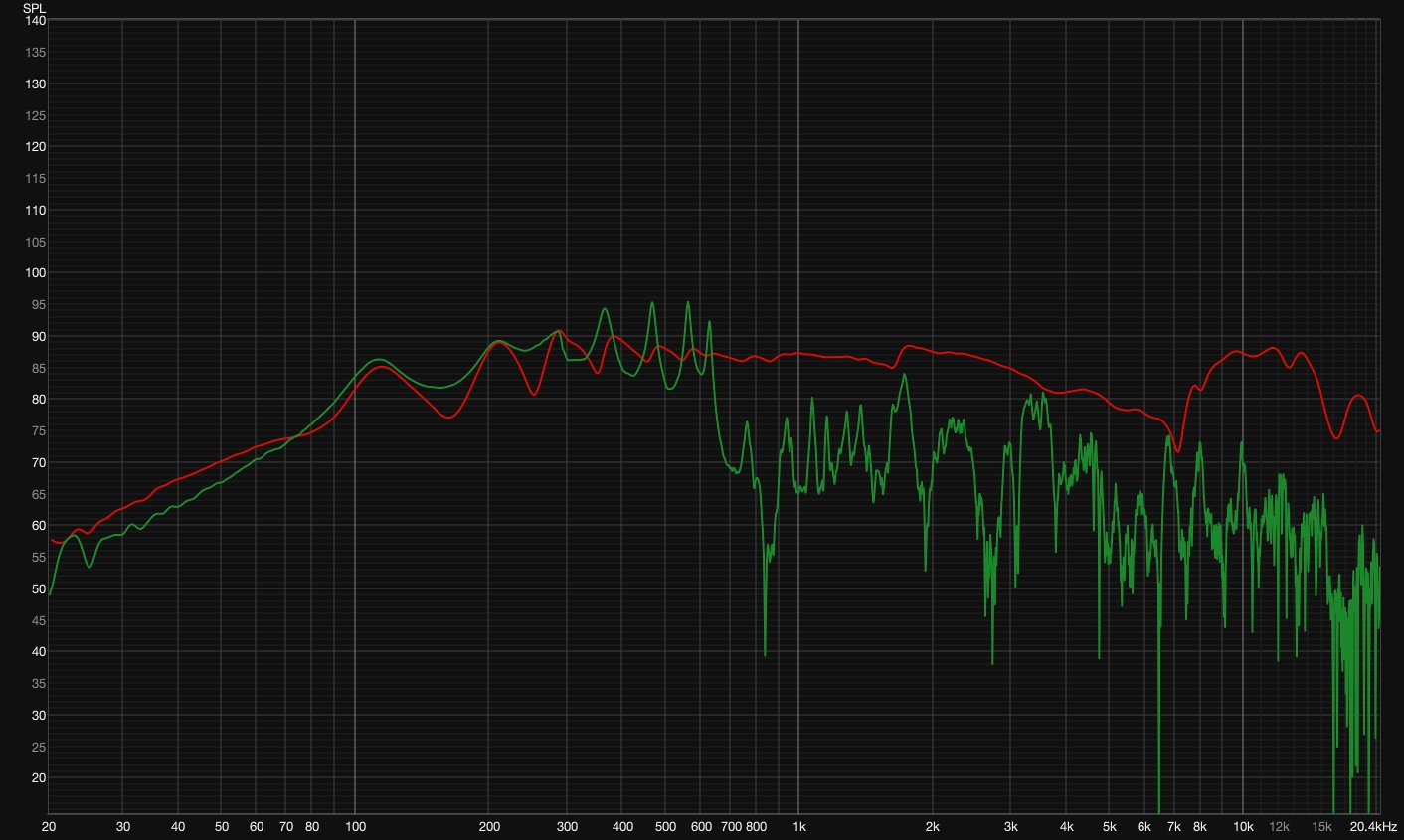

Groen is de poort aan de achterzijde.
Rood is de driver.
Gemeten op 1cm afstand. Even totaal onprofessioneel aan het tafeltje.
Leuk experiment, maar dit gaat hem in deze opzet niet worden.
Kan best het e.e.a. met DSP in orde maken, dat het okee-ish gaat klinken, maar de basis is al kak.

Leuk printje, maar mijn ervaring is dat een snelle print met dunne wanden en infill al een flinke kleuring oplevert. Dat kan ook hoo klinken. Maar de constructie zelf uiteraard ook...

Maar eigenlijk denk ik ook dat 35Hz met een 10cm speakertje in een 3L BR/PR misschien wel een mijl te ver is.

Goeie vraag: wat nu?
Ik ga er eerst eens wat demping in proberen te krijgen, kan er wel wat stroken BAF in krijgen.
Ondanks alle resonantie en de rommel die uit de poort komt, is er denk nog best wel wat van te maken.
Niet met deze speakertjes denk ik, maar dan meer met een woofer en tweeter (breedbandertje) oplossing.
