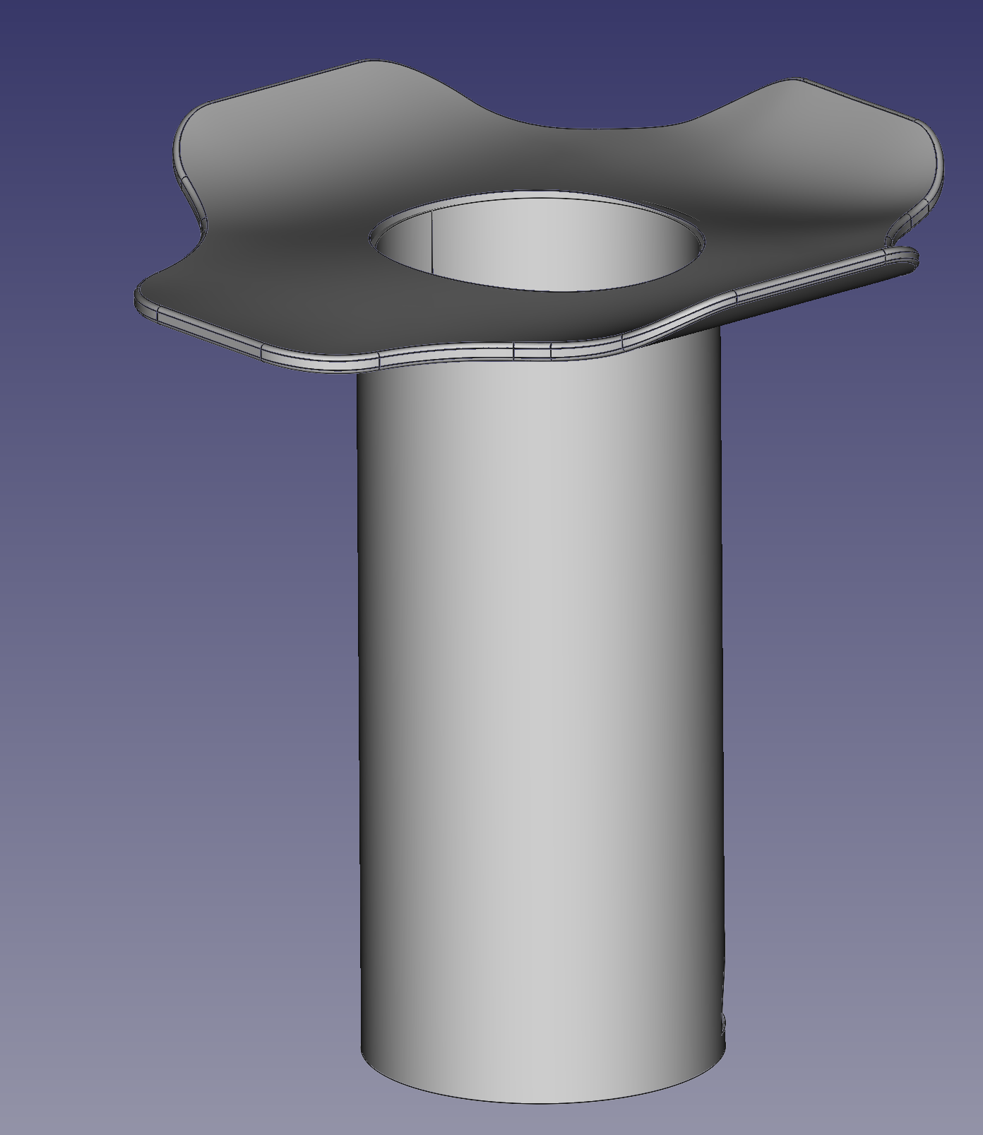

De speakers staan op stands uiteraard, en om ervoor te zorgen dat ze er niet af kukelen had ik een soort badkuipje geprint die bovenop de staanders zitten. Ik vond ze nogal lomp en te 'recht', dus terug naar de tekentafel:
Ik noem deze: Always Ultra Speaker Stand :rofl:
Berichten: 12415
Re: Monitor met Purifi 5.25, 2 x PR en Bliesma T25B
Deze heeft nog een afvoerpijp ook :lol:
Berichten: 36767
Hij is er stiekem een BR van/aan aan het maken :-$
B.t.w. zou er wel iets van een (verborgen) schroefbevestiging met de kast aan maken i.v.m. met stoten.

Ze zien er erg sjiek uit zo!
Verrekte klein ook, erg compact ook. Weinig kast om de al niet zo grote drivers heen. Hoge WAF!

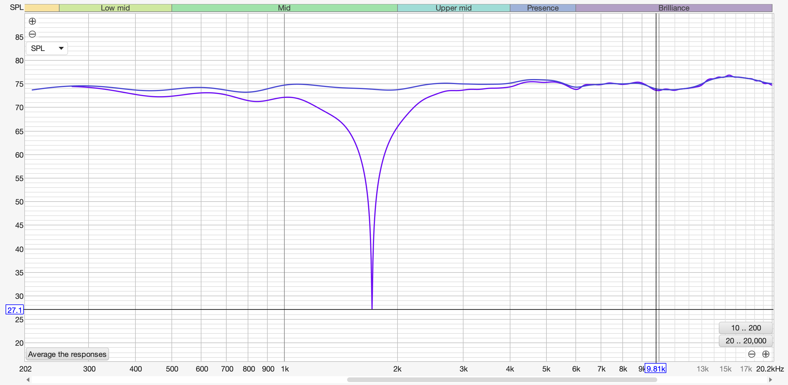

Gister nog even aan het rommelen geweest met een filter met xover op 1700 hz. Volgens de simulatie in VTCX is het voorbereidend werk gedaan en nadat de juiste componenten verzameld waren zat de akoestische meting gelijk al in de buurt van de simulatie. Dit is het resultaat tot nu toe:
De fase-uitlijning is goed voor elkaar. Gister een uurtje geluisterd en nog niet helemaal tevreden. Ik merkte met het 2100hz filter vorige keer op dat een iets mindere dipt lekkerder klinkt. Vandaag proberen de tonale balans wat te temmen en nog wat te finetunen.

Bij LR4 akoestische filtering blijkt dat een dip van ongeveer 25dB ideaal is voor het fasegedrag. Dat zie je ook in de VituixCAD simulatie terug. Als de fases van de drivers netjes op elkaar liggen, is de dip ongeveer 25dB. Als de tweeter iets voorloopt op de woofer, qua fase, wordt de dip wel veel dieper, maar het klinkt minder coherent.
De x-over is op 1700hz, de fases liggen zeker in het xover gebied netjes op elkaar. Je hoort het verschil direct.
Vanaf 5khz zie je dat de fase van de woofer uit de pas gaat lopen (door de breakup en de notch die er op zit?). De woofer speelt dan echter al zo zacht tov de tweeter dat het niet relevant meer is.
satefan
Berichten: 4124
Bericht door satefan »
satefan schreef: zo 18 mei 2025, 17:05
Eigenlijk moet je (ik dus in dit geval) dit anders stellen. Bij ideaal fase gedrag (in de x-over), is de dip 25 a 30 dB. Het is een resultaat van, geen voorwaarde voor...
Berichten: 36767
Dat klopt en als je een paar graden afwijkt van de hoofdas is die dip alweer een eind zoek. Dus focussen op maximale dip is alleen theoretisch leuk. Bovendien is de delay en daarmee ook de fase van een mid unit ook nog enigszins frequentieafhankelijk. Al zal het totaalresultaat met een 4e orde wel mee vallen.
Berichten: 20417
Nou het is wel fijn dat de theorie klopt achter wat je aan het doen bent toch?

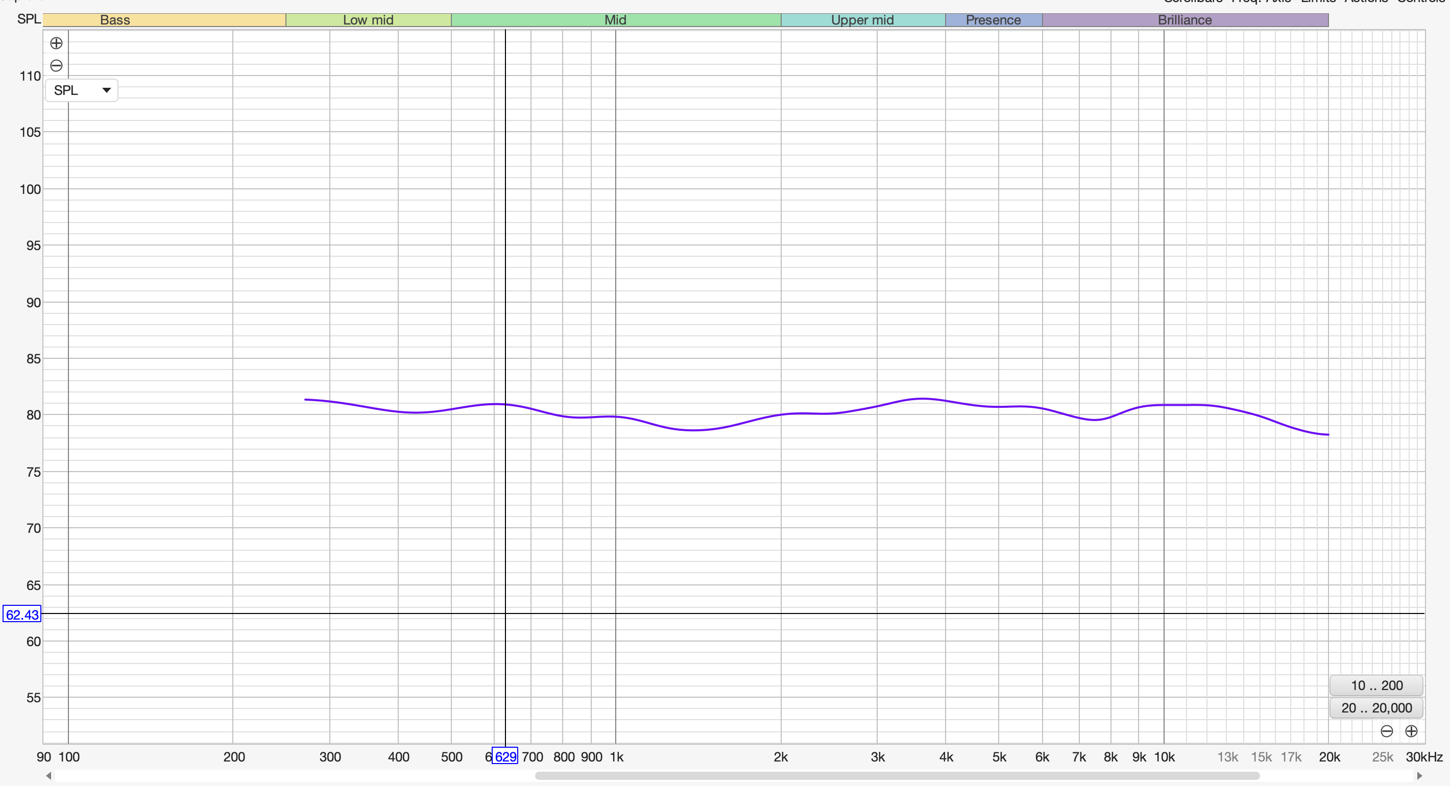

4e orde akoestisch op 2100 hz. Bafflestep-correctie op 400hz. De Purifi woofer heeft 2 extra notches om de membraanresonanties te temmen. De Bliema een notch met relatief lage Q om een brede bult af te vlakken. En een lpad om het rendement van de tweeter aan te passen.
Qua spl (met wat smooting) ziet het er zo uit nu:
Berichten: 9199
Ik ben wel benieuwd hoe dat er uit ziet met de individuele metingen van midwoofer en tweeter erbij ;-) hint hint
