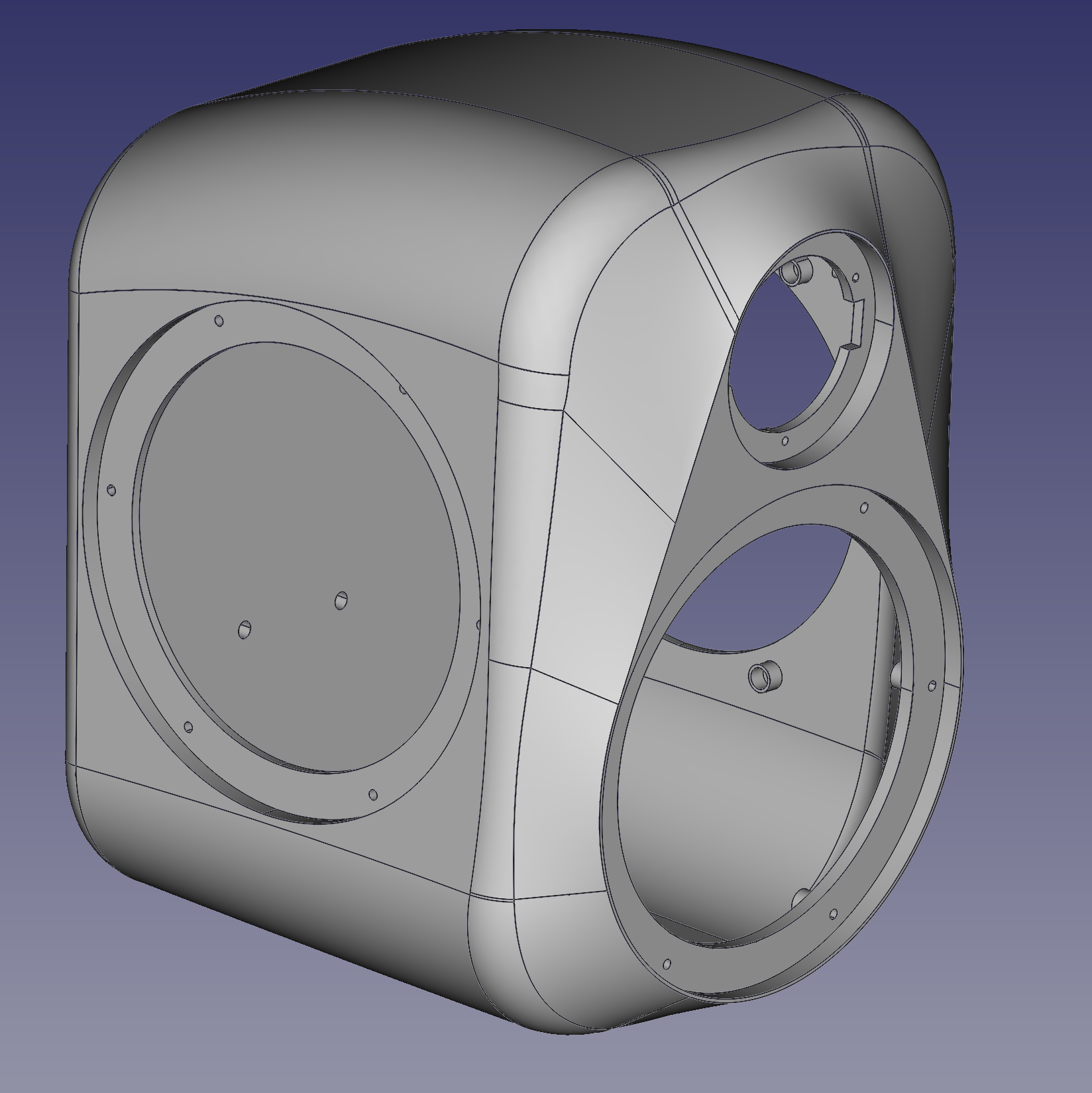

Van de week nog wat aan het optimaliseren geweest:
Ik ben erg te spreken over de weergave. Met name de ingreep om de bafflestep aan te pakken zorgt voor een veel betere tonale balans. Het laag is nu op lage volumes ook nog goed aanwezig. Dat luistert heel plezierig, vooral als je in de late uurtjes nog even lekker wil genieten van wat muziek op laag volume.
Volgende stap is om de baffle nog te optimaliseren voor de afstraling onder hoeken (dan filter weer controleren en updaten indien nodig). Dit moet het ontwerp zo ongeveer worden. De tweeter komt meer vrij te staan ten opzichte van de huidige baffle:
Als dit dan allemaal naar tevredenheid gaat, ga ik het filter nogmaals opbouwen, maar dan met de definitieve componenten (luchtspoelen, betere condensatoren etc).

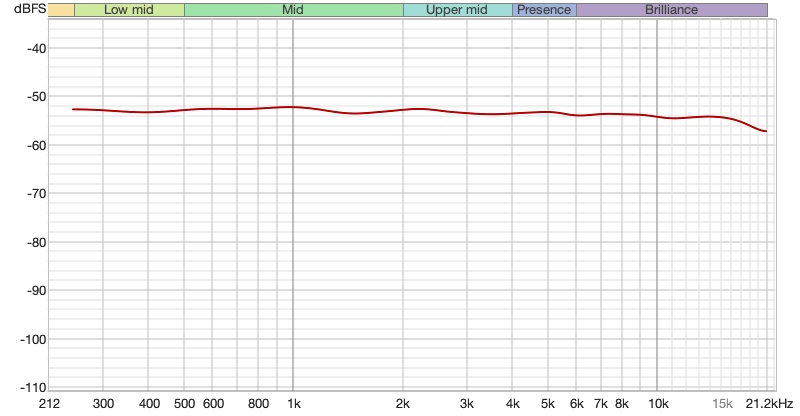

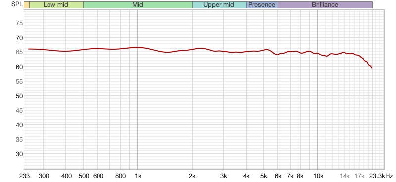

Berichten: 17581
Re: Monitor met Purifi 5.25 en Bliesma T25B - Hoe filter ik dit?
Hoeveel smoothing is er eigenlijk toegepast?
Berichten: 28484
Drie containers vol.

satefan
Berichten: 4124
Bericht door satefan »
dre schreef: zo 02 jun 2024, 19:31
Ja beetje teveel inderdaad. Versie zonder smoothing. Nog steeds heel acceptabel.

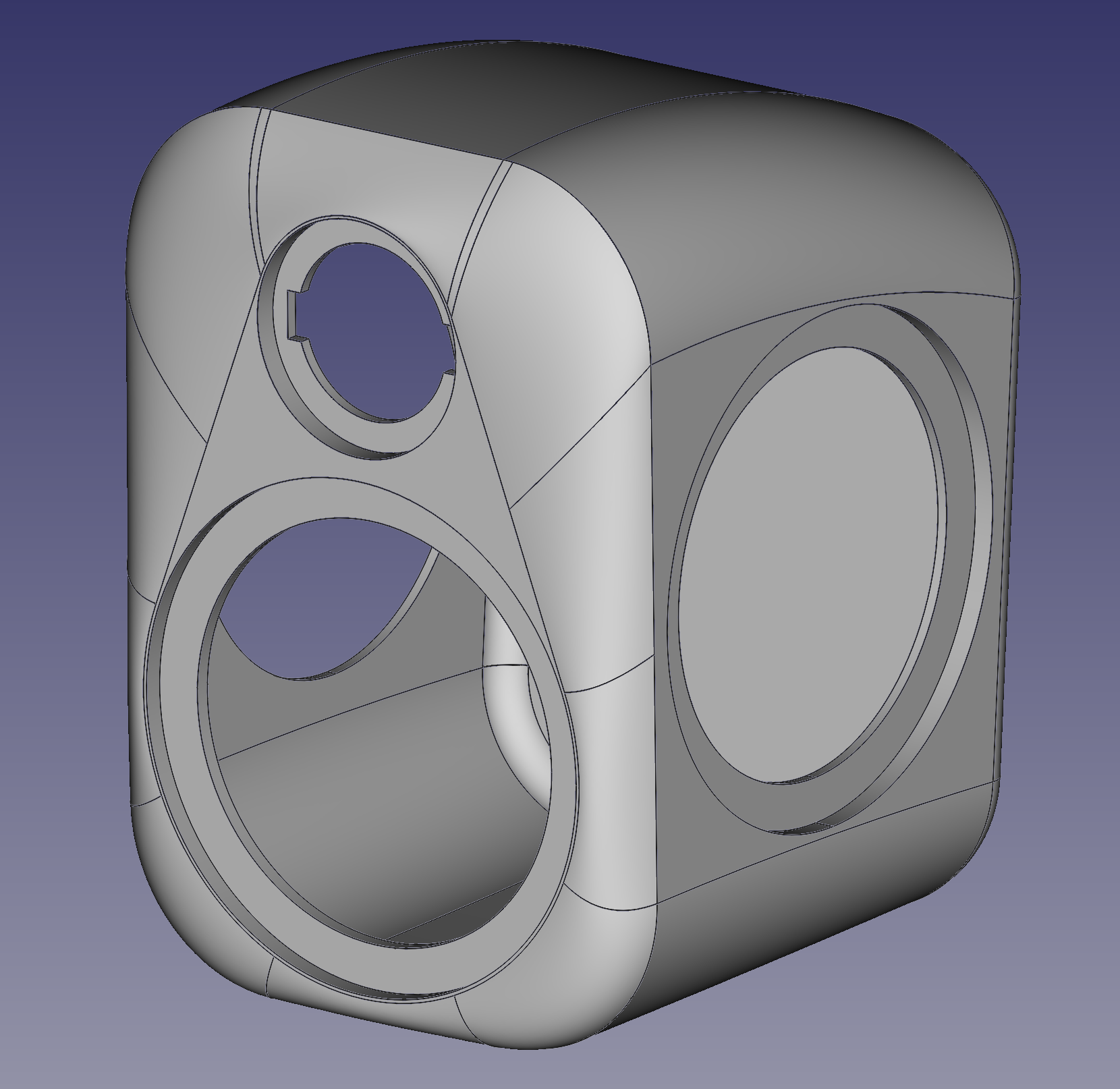

De scherpe rand om de tweeter in deze baffle gaat mogelijk nogal wat diffractie veroorzaken, denk ik. Zou daar toch een flinke radius aanhouden.
Berichten: 36773
I.d.d. de motivatie van die scherpe knik ontgaat mij ook even.
satefan
Berichten: 4124
Het idee is dat dat de tweeter alleen z'n eigen faceplate 'ziet'. Dat gebeurd dan op de kortst mogelijke golflengte, waardoor de diffractie op een hogere frequentie pas intreed. Ik heb nu een baffle die iets breder/ronder is rondom de tweeter en dan zie je dat deze eerder begint. Maar ik ga het meten, want dan is het pas weten.
Berichten: 36773
Als ik een tweeter los meet, ook met een kleine face plate van 5cm, is dat altijd in een uitsparing van een plaat dempingschuim om juist de verstoring van de diffractie te voorkomen. B.t.w. een faceplate van 5cm is de golflengte bij 6,9kHz. Daar krijg je dus sowieso een frontplaatresonantie vanwege de diffractie.
satefan
Berichten: 4124
Deze vorm geeft een minder scherpe rand rondom de tweeter, waarbij deze toch nog wel iets naar voren staat tov de rest van de baffle:
Berichten: 36773
Kijk eens naar de huidige Genelec monitors. Waarom zouden ze dat afronden toch doen? Dat is beslist niet alleen voor de sier. Je hebt juist met 3D printen alle mogelijkheid om dat netjes te doen.
