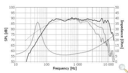

Stel, we nemen de Seas Prestige drivers.
Volgens Rob en Marc is er een nieuwe alutweeter die ongehoord goed is. 'k heb zo'n licht vermoeden dat het de H1322 is. Mooie rechte weergave, loopt naar onder toe mooi door, groot membraan van 8cm², en dat alles voor 47 euro!
Als middentoner voel ik een sterke aantrekkingskracht voor de W150. Mooie rechte weergave, licht membraan, lage mechanische weerstand, mooie korf, goede ventilatie, relatief weinig bundeling na 2000 hz. Voor minder dan 60 euro niet verkeerd zou ik denken. De nieuwe ER15 met bamboestokjes :roll: spreekt ook aan, maar is toch minder vlak en Marc's voorkeur ging vooral naar een zeer vlakke middentoner!
Voor de basunits heeft Seas in hetzelfde rijtje de CA22 en CA22. Met 80 en 90 euro ook goed betaalbaar. Eventueel zou tweelmaal de CA22 kunnen worden gekozen waarbij één unit extra gecoat wordt voor de BR behuizing. Tony wil echter een hard membraan zien, de CA22 heeft een ontzettend licht membraan en dezelfde motor als de zwaardere alumembranen. Die moet dan wel te tweaken zijn dacht ik.
Tot slot is er nog het passief membraan. Dat heeft Seas ook, maar met 110 euro is dat onverantwoord duur in verhouding tot de andere units. Dan maar een derde woofer bijkopen en slopen na de membraanbehandelingstesten 8)
Eenzelfde mogelijkheid biedt ook Peerless aan met de Nomex / HDS reeks, maar persoonlijk denk ik dat de Seas een betere keuze is.

De vraag die je dus moet beantwoorden is of die Seas units nét zo goed zijn als bijv. de ScanSpeak. Alleen als je op die vraag zelf eerlijk 'ja' kunt antwoorden, zou ik de Seas aanschaffen.
Groeten Walter
Ik weet niet of zij die bedoelen. Ik heb de H1283 gehoord in een project van Tony Gee en vond die tweeter echt heel mooi.
http://www.seas.no/index.php?option=com ... Itemid=103
Wat mid betreft, als je extreem vlak wilt zou je voor de L15RLY/P moeten gaan.
oei Jeroen, die L15 kan daar niet tegenop. Ik denk niet dat je de W150 hebt gezien. Dat is een plaatje van een curve. Kijk maar eens
http://www.seas.no/index.php?option=com ... Itemid=124
En hij geeft ook genoeg output om met de 2 woofers mee te spelen. Ook niet onbelangrijk.

Waar de baffle step bij de Concave optrad herinner ik mij niet meer. Daarvoor zouden we de near-field en afstandsmeting nogmaals over elkaar moeten leggen.
Mooi zou zijn dat die op 350 hz begon, dan gaat die bult van de W150 bij 150 hz dat mooi compenseren 8)
Raar eigenlijk, datzelfde verschijnsel zie je ook bij de M15CH002 terugkomen. Iemand een idee hoe dat komt?
Ik heb gelezen dat Seas zijn units meet in een enclosure in plaats van op een IEC baffle. Misschien dat ze voor deze unit en de M15CH002 een andere baffle hebben gebruikt?
