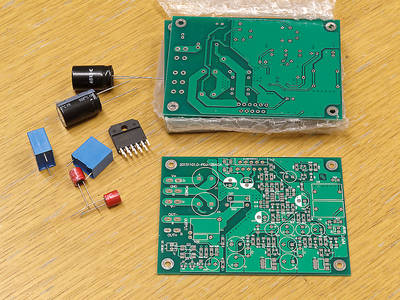

De printen zijn binnen. Het feest kan beginnen :)

Ziet er goed uit =D>
Wel veel SMD-gefriemel zo te zien :boos:

Valt mee, de eilandjes zijn bewust groter gemaakt zodat ze makkelijk te solderen zijn met een fijne punt. We kunnen vandaag de dag niet meer met jaar turfspul aankomen, dat is een andere klasse :D

Mooi printje Peter! Nu nog even de bout laten roken. :mrgreen:
Re: Composite versterker "De brainstorm"
Ziet er keurig uit, daar kan de zelf-etser niet tegenop werken. :goedzo:
Ik ga ervan uit dat dit een prototype is, bedoelt om aan te meten en te testen, en dat deze niet uitgeleverd gaat worden ?

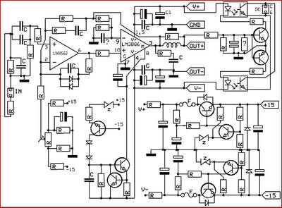

Schema? Ben wel benieuwd wat 't nu geworden is, ik zie aardig wat extra onderdelen op de print.
Met wat turen kom je een heel end, kijk maar.
De onderdeel-namen zijn (bij mij toch) niet goed te lezen, dus er maar niet bij gezet, gaat om een algemene indruk.

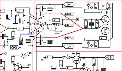

Beetje :sure: overdeven Mute schakeling.En een rare offset regeling.Maar moet kunnen.
Alleen de massa's dat bevalt me niet.
De Mute vertragings elco aan de GND van de 3886 en dan wat verderop aan het grondvlak, alsof die GND speciaal voor de Mute is.De bedoeling is om alles wat niet aan de krachtkant zit (voeding en LS) gescheiden te houden van het voorversterkerdeel.Ingangsmassa, tegenkoppeling-massa, mute massa 3886 massa-pin aan elkaar en met één verbinding naar de nul-voeding waar ook de LS aanzit.Die verbinding evt. met een weerstandje om geen moeilijkheden te krijgen met twee versterkers (stereo) want er drijgt een lus.Nul-voeding door versterkerR naar massa-ingangR naar massa-inL door versterkerL terug nul-voeding.Zoiets dan met minstens een versterker een weerstand tussen massa en nul.

Aardig goed gepuzzeld Anne :goedzo: Had nog wat ruimte over en heb er gelijk een DC protectie bij geklust :mrgreen: Op deze manier is het beter van de voeding geïsoleerd i.v.b. met ground loops. Heb je een relaisprint waar het al op zit dan hoef je het niet te gebruiken natuurlijk.
En wat bevalt je niet. Vertel. waar dient de gnd pin nog anders voor dan de mute? Overigens zit de gnd pin van LM3886 direct op het sterpunt aangesloten.
Gebeurt dat dan niet? Er is bewust gekozen voor een "star ground" (nabij C18/C19/C29) als centraal referentiepunt. Een scheiding daar met een 100 ohm weerstand is contraproductief. Dan gaat de speaker referentie zweven t.o.v de signaal referentie. Lost niets op v.w.b. het verschil in spanningsval over de verschillende voedingsdraden en met name de gnd aansluiting. Sterker nog het verstiert de kanaalscheiding behoorlijk en waarschijnlijk ook de vervorming. B.t.w. er zit qua op-amp nu de LME49990 in.
Wil je hier het onderste uit de kan hebben dan moet je eigenlijk sowieso met 2 gescheiden voedingen werken en ieder kanaal met 100 ohm aarden op de ingang cinchbussen. Dus dual mono. Één voeding creëert altijd een aardlus, met of zonder 100 ohm.
En voor de rest, er zijn vele wegen naar Rome. Maar blijf je te lang er over denken dan kom je nooit in Rome :D

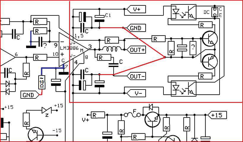

Het was geen 100 maar 10Ω die ik daar bij had getekend.Bedoeld om geen sterke geïduceerde stroom in de lus te krijgen.
Best mogelijk dat je wel op een of andere manier een ster-aarde hebt daar, kan het er van de foto niet van maken.
Als die pin 7 (= ref.punt voorversterkerdeel IC) daar ook naartoe gaat zal het wel snor zitten.Ik kreeg de indruk van één groot massavlak waar alles aan zat zodat de sterke stromen LS <> voeding ook in het voorversterkerdeel kleine spannngsverschillen kunnen veroorzaken.

Gewoon een net massavlak trekken onder 't hele spul was geen optie? Dat 'star ground' verhaal is leuk, maar een massavlak heeft toch echt de betere papieren. En ja, dan moet je waarschijnlijk naar vier lagen toe, maar da's toch geen probleem, dat is kwa kosten een paar euro per print meer, dat mag toch geen obstakel vormen?
Berichten: 36774
Een 4 lagen print is voor zoiets relatief eenvoudigs echt overdreven en een paar euro duurder? Minimaal 2x zo duur. Bovendien is de kwaliteit van goedkope Chinese 4-laags proto's erg wisselend. Dus waarom onnodig risico en extra kosten? Met een vier lagen doorlopend koper is het vrijwel niet meer goed met de hand te solderen wegens warmte lek. Dat kan dan beter machinaal. Maar als jij het wilt proberen.... :D Voor meerdere LM3886's parallel zou het wegens de voeding lay-out waarschijnlijk wel naar 4 lagen moeten.
