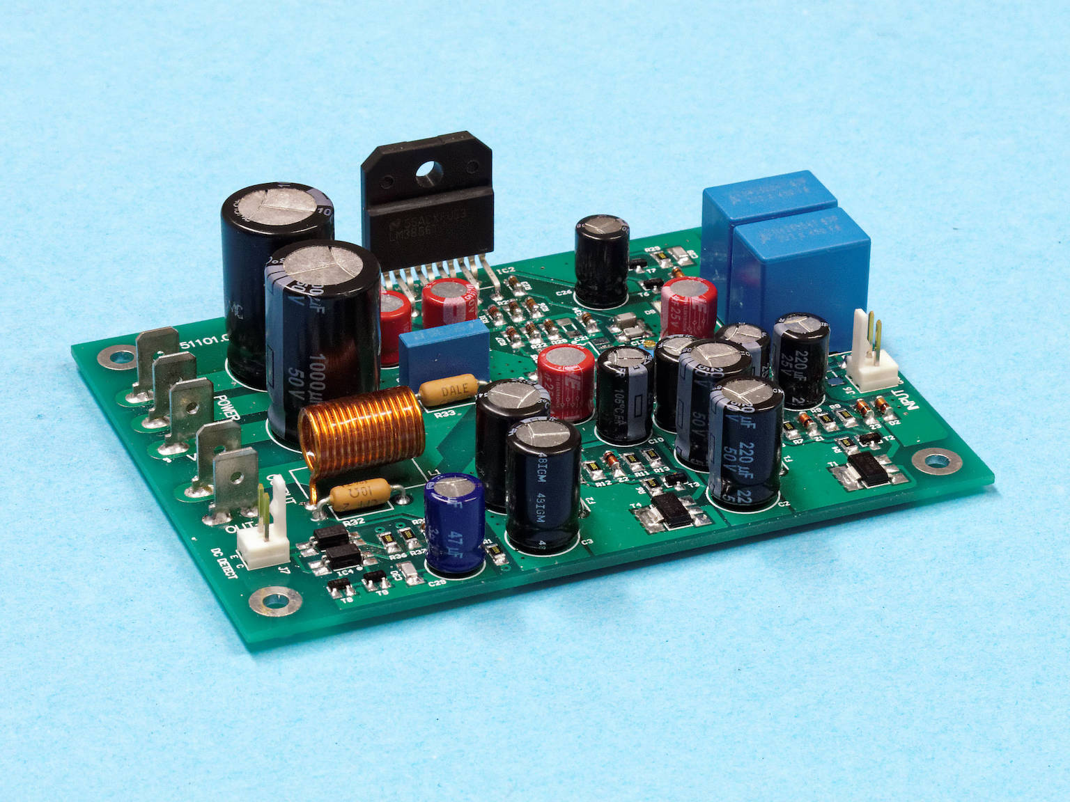

Een 4 lagen print is voor zoiets relatief eenvoudigs echt overdreven en een paar euro duurder? Minimaal 2x zo duur. Bovendien is de kwaliteit van goedkope Chinese 4-laags proto's erg wisselend. Dus waarom onnodig risico en extra kosten? Met een vier lagen doorlopend koper is het vrijwel niet meer goed met de hand te solderen wegens warmte lek. Dat kan dan beter machinaal. Maar als jij het wilt proberen.... :D Voor meerdere LM3886's parallel zou het wegens de voeding lay-out waarschijnlijk wel naar 4 lagen moeten.
Mijn printen leverancier voor proto's is voor 4-laags een paar euro duurder voor een eurocard formaat dan een tweelaags. En ik heb eerlijk gezegd nog nooit rare dingen meegemaakt met Chinese PCBs op vier lagen en ik doe veel, heel veel, PCBs op +5GHz, dus da's behoorlijk kritisch.
En wat solderen betreft ben ik ook lekker pragmatisch; als de print teveel warmte dissipeert zet je je soldeerbout toch gewoon een flink stuk warmer? :D
Maar goed, als je 't netjes route, en zo ziet het er gezien de foto's inderdaad uit, dan kan je met twee lagen ook prima uit de voeten natuurlijk.

Kun je ons nog verblijden met wat nieuwe foto's, Peter ? :D
(van het opgebouwde prototype, natuurlijk...)

Zo is dat. Misschien kun je de printen discussie beter in je eigen topic voeren Sander, het is hier mosterd na de maaltijd.
Dat had ik ook al betreurd (gelukkig hou ik niet zo van mosterd :lol: ).Met enkel een foto is 't niet erg duidelijk hoe de print echt in elkaar zit.

Ja, dat zal wel lukken. Zal vanavond even kijken. De print zit nagenoeg in elkaar. Testen op prestaties heb ik pas eind van de week weer tijd voor.
@Anne, Zo moeilijk is dat toch niet? Als je in staat bent een fatsoenlijk schema te reproduceren kun je de rest ook :D Hint: De 6 via's naast C27 zijn min of meer het centraal sterpunt.

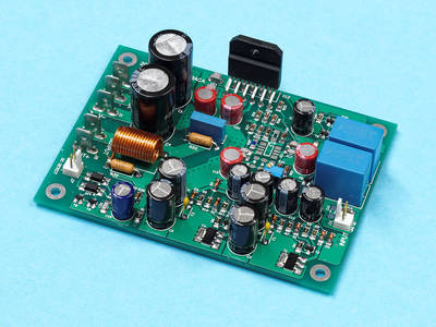

Voila! Aantal onderdelen zitten er nog niet op i.v.b. met testen.

Meer dan netjes Peter. Benieuwd naar de metingen en de prestaties!

Mooi werk Peter, je hebt op onderdelen niet bespaard zie ik; OSCON, mini-MELF, Dale, MKP condensatoren, etc.
Re: Composite versterker "De brainstorm"
Zo da's vlug fraai in elkaar gezet, een dagje vrij genomen ? :lol:
Zonder voorversterker, eerst zien dat de 3886 doet wat moet zeker.
Waarom van die vaste zekeringetjes, of zijn 't PTC ?
Wel heel dikke ingangs-C :shock:

Nee, geen OSCON Sander maar polymeer hybride, zijn net zo goed of zelfs beter dan OSCON, OSCONS worden niet voor 50V gemaakt (voor zover ze nog gemaakt worden). Verder voor de bypass C's C0G/N0P.

Nope, een zondagmiddag :P :mrgreen:

Ha Peter, met de hand gesoldeerd? Dat is niet te zien :mrgreen: als compliment bedoelt uiteraard :goedzo:

Had het daar met Knuisje ook al even over. Dit voor mijn doen nog vrij grofstoffelijk :mrgreen: 0603 en 0,5mm pitch en kleiner is vandaag de dag de norm. Het is voornamelijk een kwestie van het juiste soldeer. Ik heb een rolletje 0,35mm harskern soldeer voor dit fijne werk en gebruik dat met mate. Dat doseert niet alleen stukken beter, het neemt ook veel minder warmte op om te smelten en uit te vloeien. Is wel vrij prijzig maar je hebt er maar heel weinig van nodig. En uiteraard een fijne scherpe soldeerpunt die je goed schoon houdt. Zo'n pluk messing/rvs wol werkt hierbij een stuk beter dan een sponsje. Overigens zijn de SMD soldeereilandjes behoorlijk groter gemaakt dan volgens IPC. Scheelt ook een stuk bij handmatig solderen.

Had het daar met Knuisje ook al even over. Is voornamelijk een kwestie van het juiste soldeer. Ik heb een rolletje 0,35mm harskern soldeer voor dit fijne werk en gebruik dat met mate. Dat doseert niet alleen stukken beter, het neemt ook veel minder warmte op om te smelten en uit te vloeien. Is wel vrij prijzig maar je hebt er maar heel weinig van nodig. En uiteraard een fijne scherpe soldeerpunt die je goed schoon houdt. Zo'n pluk messing/rvs wol werkt hierbij een stuk beter dan een sponsje. Overigens zijn de SMD soldeereilandjes behoorlijk groter gemaakt dan volgens IPC. Scheelt ook een stuk bij handmatig solderen.
Was me opgevallen inderdaad, het voldoet niet aan IPC maar voor handsolderen is het ideaal, die grotere pads. Snap die aversie hier op het forum tegen SMD ook niet zo :mrgreen: dit is met goed gereedschap tot een uitstekend resultaat te brengen zoals is te zien.

Kijk nou, gewoon een bijna compleet bestuukte print zónder maanden discussieren/simuleren/twijfelen/enweerterugnaarstart ! Het kán gewoon =D> !
Ben hier erg nieuwsgierig naar ! (De klank en performance dus. De techniek is interessant, maar gaat met soms de pet net ff te boven....maar daar hebben we de Peters voor :) .
Ik begrijp toch goed, dat de bedoeling is om dit uiteindelijk in de (zelfbouw)markt te zetten ? If so -> one interested fellow here !

Is zeker erg netjes geworden.
Ik sluit mij aan bij de voorgaande. zeer netjes uitgevoerd. =D> =D>
Wat ik me wel afvraag over dat SMD solderen is het volgende :
Je gebruikt één hand om het soldeerboutje vast te houden, en in de andere het rolletje soldeer.
Hoe houdt je dan die componenten netjes op hun plek en zorg je ervoor dat het niet scheef gaat zitten ?
