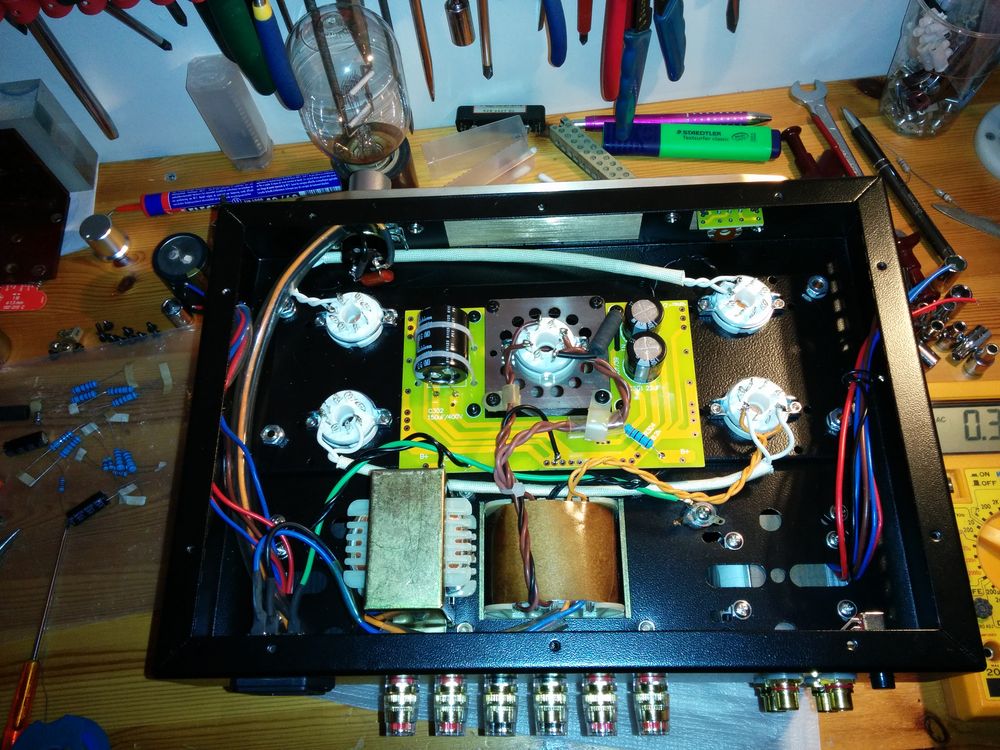

Vanmiddag de gloeidraden allemaal gesoldeerd en zonder de gelijkrichtbuis even getest. Dat ziet er in ieder geval goed uit.
Morgen maar weer verder. Oh ja, ik heb twee 6SL7GT buisjes over genomen van iemand, een Ken-Rad en een RCA. Die combinatie had ik ook nog in een ouwe doos dus heb nu een paartje Chinezen, RCA en Ken-Rad. Die Chinezen houdt ik alleen voor testen en dan gaan die 'oudjes' er in :mrgreen:

Ik heb de gloeispanningen getest en die werken allemaal prima. Vandaag wil ik gaan zien of de HS goed is. De gloei voor de 5Z3P gelijkrichter geeft ook een normale spanning van iets van 5.2 volt aan en de hoogspanning vanaf de trafo zit op iets van 322 volt. Gewoon de 5Z3P er in zetten, spanning er op en meten en kijken?
Berichten: 15179
Re: Buizenversterker per Aliexpress
Let op, als je de HS voeding aan zet zonder buizen loopt er geen stroom door de serieweerstanden in de voeding, en staat er dus ook weinig spanning over de weerstanden.
Hierdoor is je B en B+ spanning onbelast veel hoger dan wanneer er wel buizen in zitten.
Die spanning kan maar zo boven de max spanning van je elco's uitkomen.
Maw gewoon testen met buizen erin, kan itt transistoren veel hebben.
Oja, uitgang wel belasten he, met of een dummy load, of een speaker.

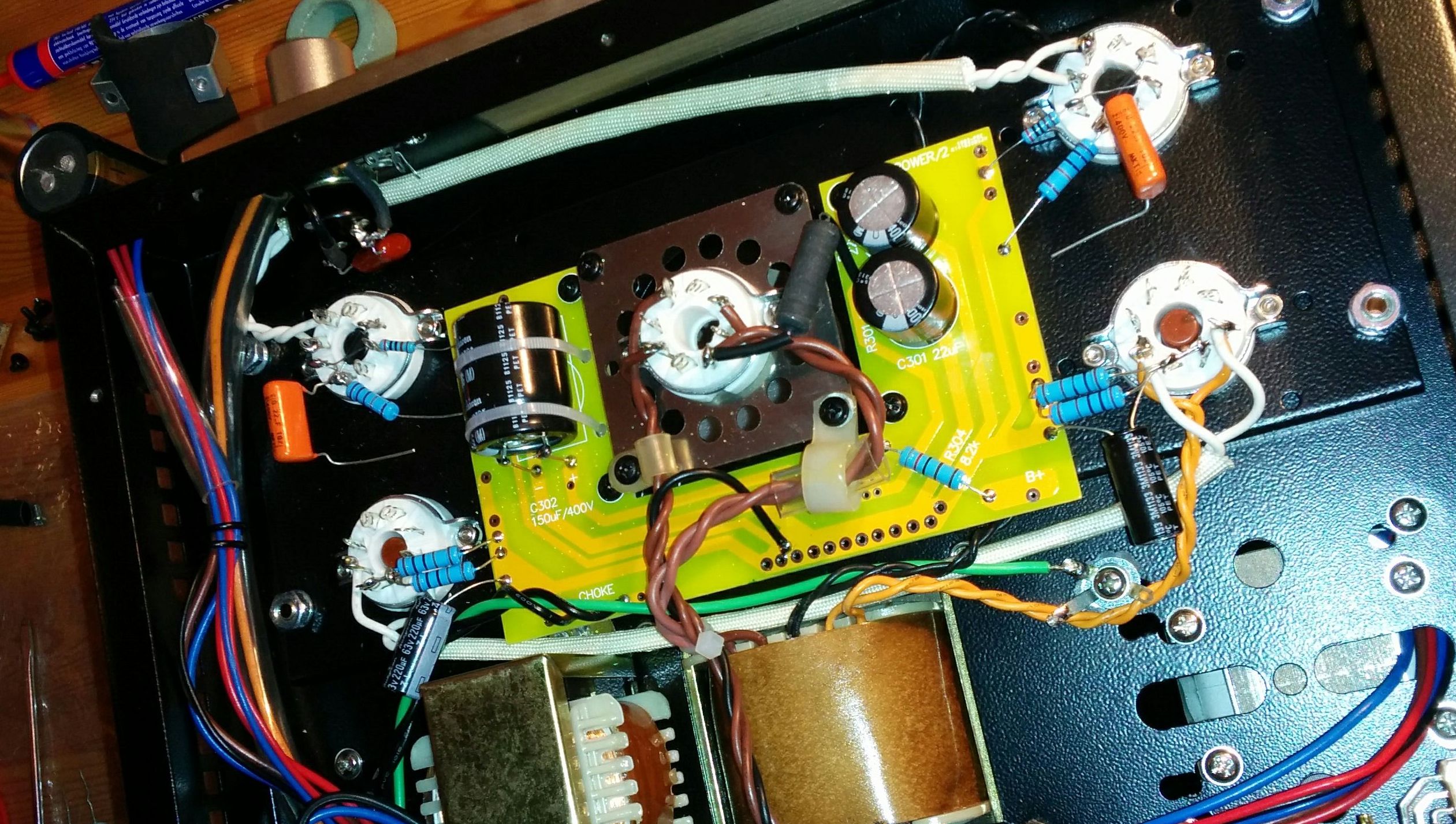

Vandaag weer even tijd gehad om wat onderdelen te solderen. Weerstanden aan de buisvoeten en de koppel-C, het begint nu echt wat te lijken. Echter de spanning er nog niet op gehad. Dat houdt de spanning er in...

Je hebt daar twee weerstanden parallel als kathodeweerstand.De bedoeling is om zo meer warmte kwijt te raken.Helpt niet echt als je ze tegen elkaar aan zet.
PA4URK
Berichten: 1568
Locatie: Urk
Bericht door PA4URK »
Ik zal ze ff uit mekaar trekken Anne. Of de twee maal parallelle 1K vervangen door één zware 500 ohm misschien?
Op de foto van de afgebouwde versterker van ome Alie zie ik trouwens wel één grote zwarte weerstand zitten dus ik denk dat ze hiermee van hun voorraad 1K weerstanden af willen 8-[ :wink:
Twee 1k parallel is een eenvoudige manier om 500 Ω te krijgen.Met één weerstand is het standaard 470 of 510, hoewel 500 misschien ook wel te vinden is.
Maar zo is niks mis mee en plaats genoeg.

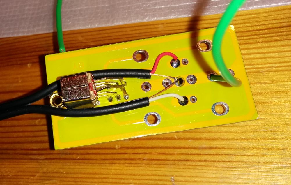

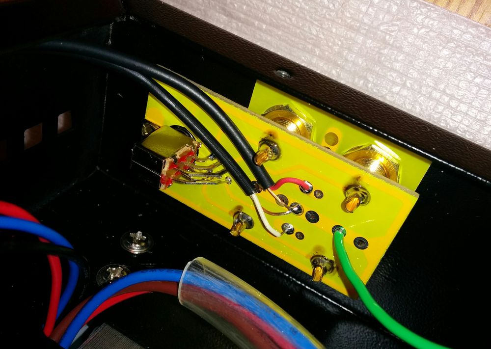

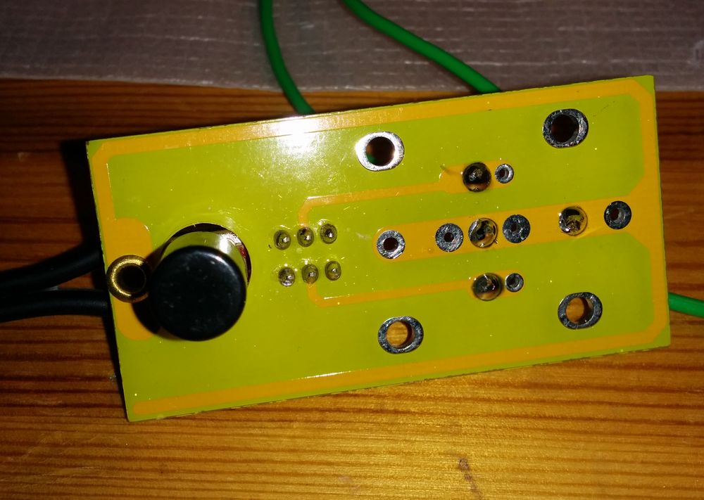

Bij de kit worden een paar kleine printjes geleverd die in principe niet nodig zijn. Eentje is voor de twee ingangen en uitgevoerd met een drukknopje om tussen de beide ingangen te schakelen.
Vanmiddag de afgeschermde draadjes die naar de volumeknop voeren geplaatst en het printje tegen de ingangen gesoldeerd
