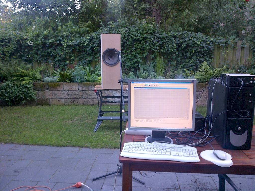

:rock:

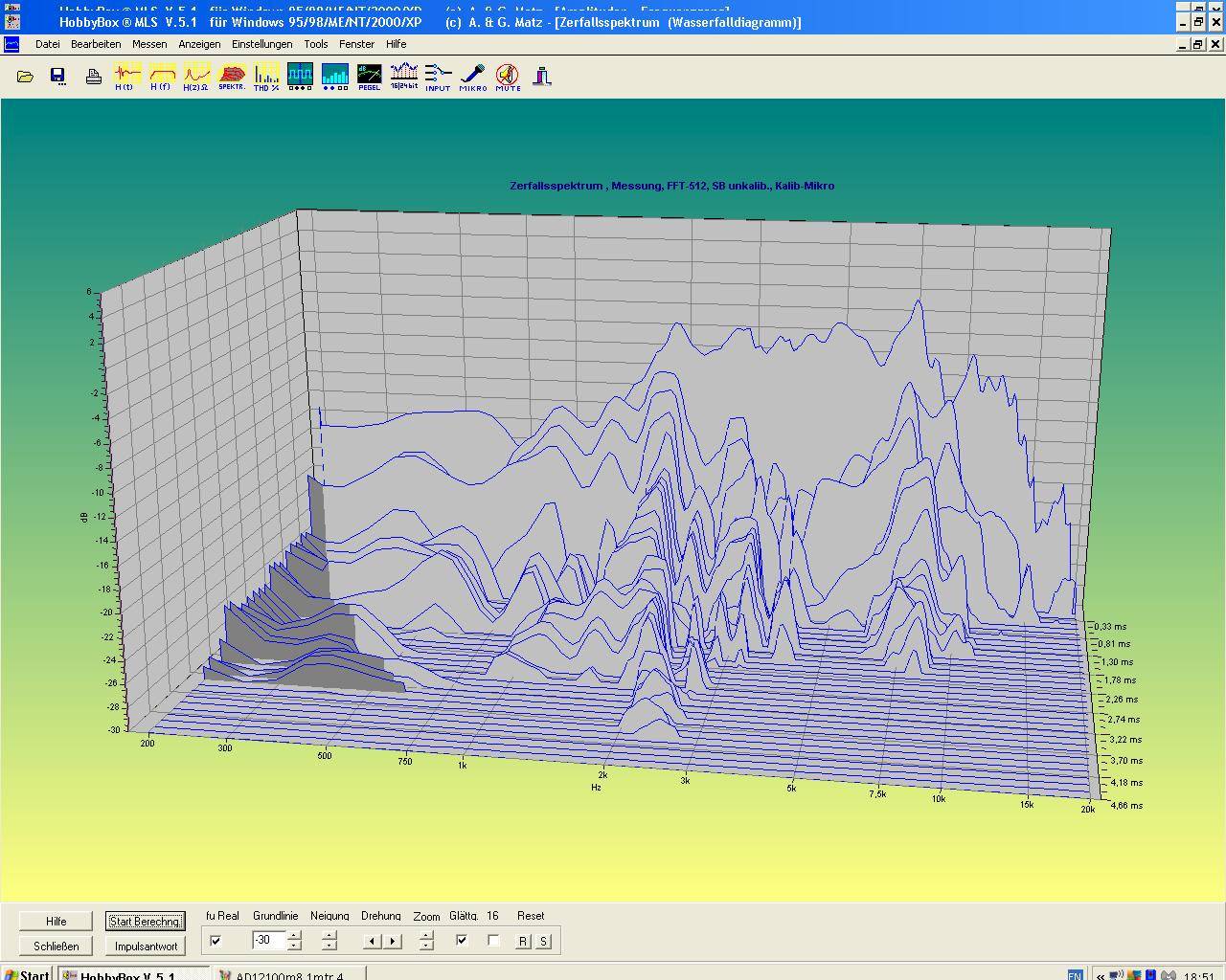

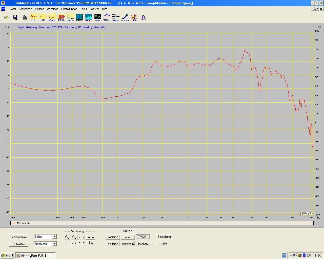

Metingen van de AD12100/M8 200hz - 20khz axiaal, zonder LCR.
Time window 4.99ms.

Zoals je nu in de metingen kunt zien loopt ie sowieso door tot 14khz.
Het meten met het LCR netwerkje wil nog niet zo goed functioneren.
Met de LCR ertussen wordt ook een deel van het onderste mid behoorlijk gedempt (volgens de metingen die ik gedaan heb).
Ik heb de LCR ook met andere waarden voor L en C genomen maar dit fenomeen blijft...hmm.
Maar goed, als ik het uiteindelijk goed voor elkaar heb en het "plateau" tussen de 1.5 en 10khz gedempt heb dan zou de response in het tophoog tot 18khz(-6dB) lopen, niet gek voor een 12" driver.
Het mooiste zou zijn om bijv de "mini-dsp" te gebruiken en een paar parametrische EQ's spiegelbeeldig t.o.v. van de response in te stellen.
Natuurlijk wel opletten dat deze breedbander axiaal naar het hoog toe MOET blijven oplopen, anders klinkt het te dof.
Het belangrijkste met deze driver is dat het gebied tussen de 1.5 en de 4khz gedempt wordt, met een goed gedimensioneerde LCR kom je een heel eind.
Gehoormatig klinkt een LCR met L=2,2mh, C=2,2uf en R=30ohm al lekker.
L=1,5mh en C=3,3uf en R=30ohm kan ook, je moet effe spelen met de waarden voor R, kleinere waarde is minder demping.

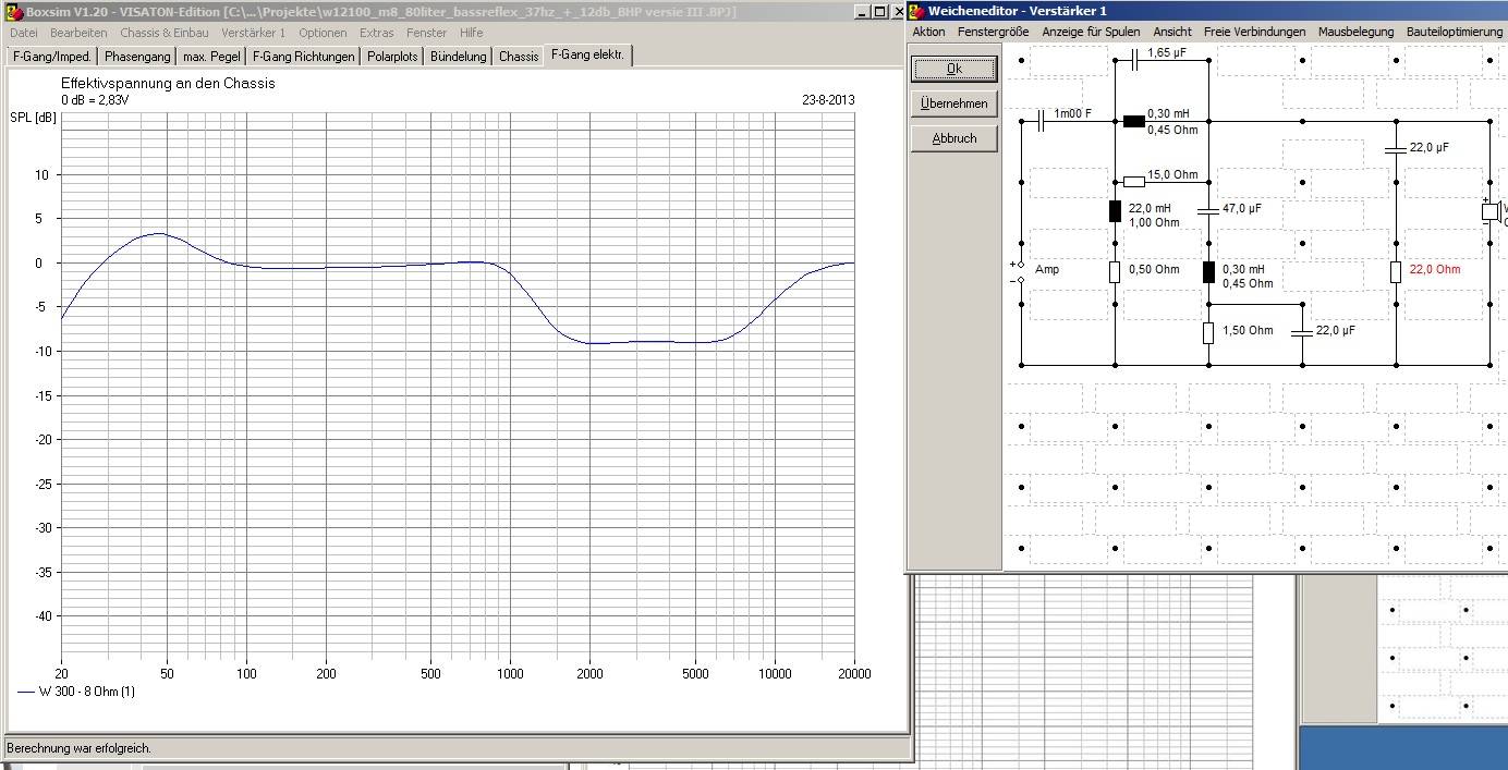

Ben effe aan het stoeien geweest in Boxsim.
Moeilijk.....links zie je de normale curve en rechts de curve wat het filter elektrisch doet(zou moeten doen).
Het filter wat je nu ziet heeft als enig nadeel dat er rond de 1khz een impedantiedip van 2ohm ontstaat (vooroorzaakt door de serie-sperkring).
Gezien het rendement en belastbaarheid van deze driver zullen de meest amps die 4ohm aankunnen hier niet al te veel problemen mee hebben.

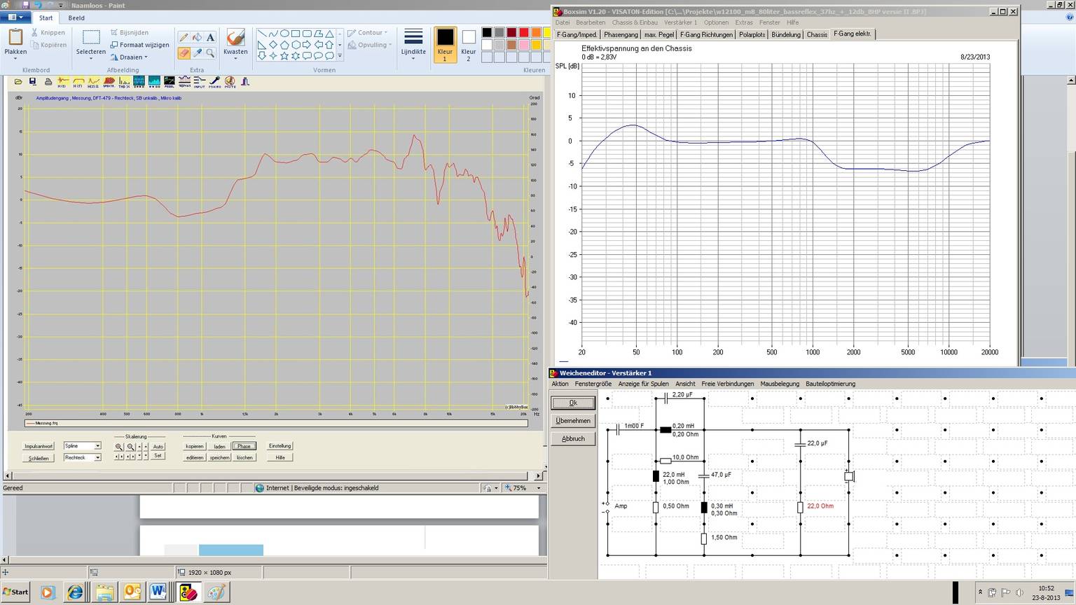

Nog een beetje verder gestoeit met boxsim.
Deze ga ik uitproberen, iets meer demping in het mid/hoog en de impedantiedip is nu 2.5ohm bij 1khz :D

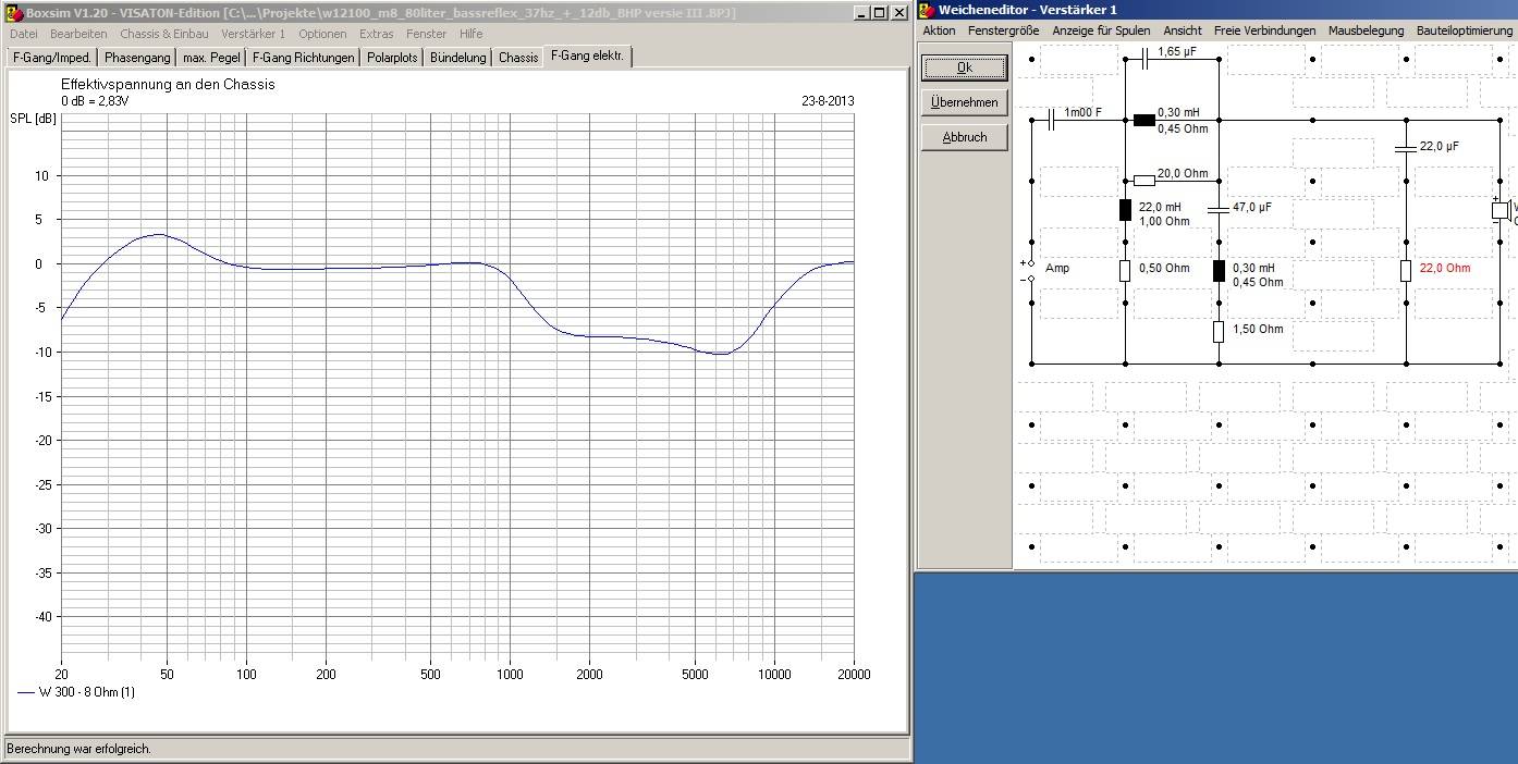

Nog een trucje bedacht :mrgreen:
Parallel aan de 1.5ohm weerstand nog een condensator van 22uf, zo wordt het gebied rond de 2khz nog meer gedempt.
