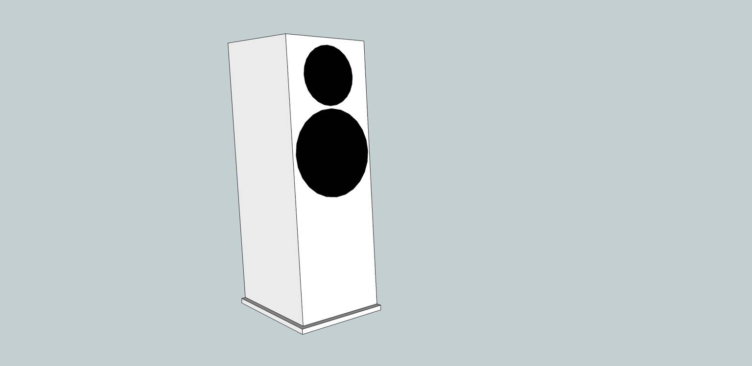

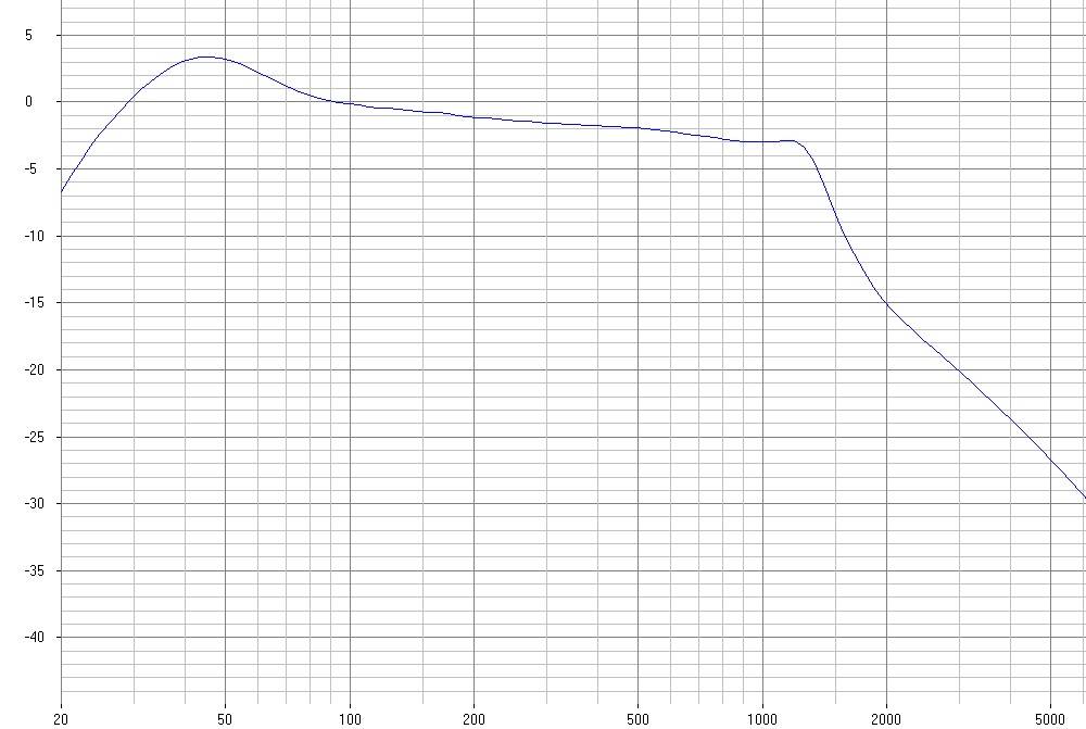

Na wat simulaties gedaan te hebben met de AD12100/M8 kom ik uit op een 70 liter bassreflex kast afgestemd op ca. 38hz en een 12db/oct highpass voor deze 12" breedbander. Een TL zou te groot worden en een normale bassreflex-behuizing ook.
De highpass zorgt voor een 3dB verhoging tussen de 35 en 60hz en onder de 30hz werkt ie mooi als subsonic filter, impedantiedip zit rond de 3ohm bij 40hz.
Het overname punt zal rond 1.5khz liggen, misschien zelfs nog iets lager (zie metingen van de AD0160 in de 8"tractrix hoorn op een van de vorige pagina's)
In Sketchup effe een schets gemaakt van hoe het eruit kan komen te zien, kast is 95cm hoog en zal schuin naar achteren neigen.

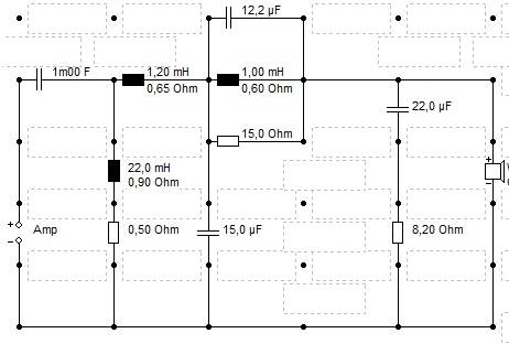

Zo, vandaag spoeletje van 22mh bij Speakerenco besteld voor de highpass.....
Het filter voor de AD12100/m8 komt er ongeveer zo uit te zien, het filter voor de AD0160/T4 wordt niet zo complex, waarschijnlijk een 12 of 18dB/oct filter, net wat het mooiste aansluit.

Vrij heftig filtertje, kun je uitleggen wat de functie is van de verschillende filter takken?
arjank
Berichten: 2208
Locatie: Alkmaar
Re: Philips 12" breedbander en poly-dome (Tractrix)
Bericht door arjank »

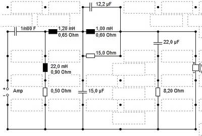

In feite is het vrij eenvoudig, het bestaat uit 3 delen:
-highpass 1000uf+22mh, dit is het stukje van het BRHP (BassReflexHighPass) concept, deze zorgt er voor dat de AD12100/m8, welke een te hoge Qes heeft, toch funtioneert in een basreflex kast
-lowpass 1,2mh+15uf deze vormt de basis voor de filtering naar het hoog toe.
-LCR, deze helpt de lowpass om de gewenste karakteristiek rond het overname punt te krijgen, de AD12100/m8 loopt namelijk net boven het overname punt flink op.
Het elektrisch verloop kun je zien in onderstaand plaatje.
Dit is allemaal gesimuleert, metingen moeten straks uitwijzen hoe het filter er uiteindelijk uit gaat zien.

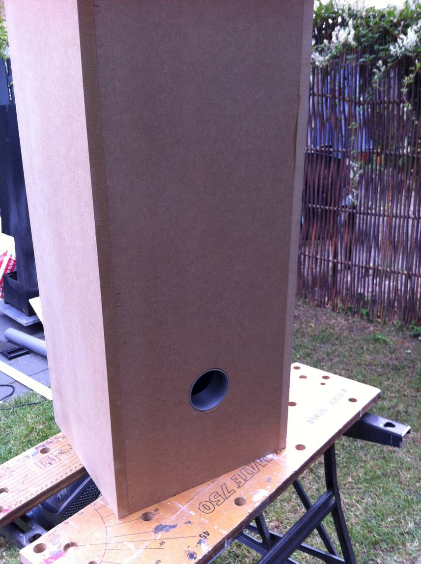

Was aan het denken waar ik de bassreflexpijp ga plaatsen, deze wordt ca. 13cm lang en heeft een diameter van 10cm.
Dacht eerst de achterzijde maar ben nu van plan hem toch aan de voorzijde direct onder de 12" mid/woofer te plaatsen. Dit geeft denk ik toch het strakste laag.
Mid zal er niet veel uitkomen want de 12"woofer loopt maar tot ca. 1.5khz en de pijp komt onder het scheidingspaneel welke een gat van ca. 10cm heeft, deze werkt als een soort van akoestisch filter. Dit deel van de kast blijft ongedempt het deel waar de woofer en tweeter in zitten wordt wel gedempt.
Berichten: 33830
ook beneden de 1kHz komt er een hoop zooi uit een BR pijp hoor... ik zou 'm toch achterop, of in HH stijl, aan de zijkant doen...

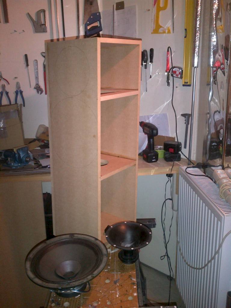

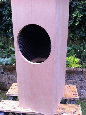

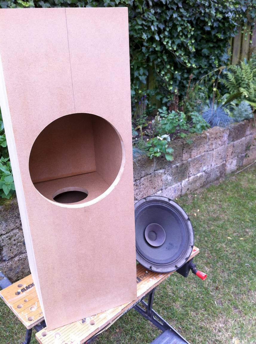

Starks zal ik effe wat plaatjes posten van de bouw, vandaag heb ik veel geschuurd :D
De AD12100/M8 heb ik zojuist ingebouwd en voor de lol aangesloten :shock:
Wat meteen opvalt is het mooie, lichtvoetige laag dat er uit komt, zeer gedetailleerd (dat doen die tweeweg speakers met de Dayton RS150 echt niet!)
Met instrumentale muziek klinkt ook met mid en hoog erg goed en dat zonder filter....
Ben benieuwd wat ik met een paar LCR netwerkjes uit die AD12100/M8 kan halen, wat ik tot nu toe gehoord heb zal dat niet tegenvallen :rock:

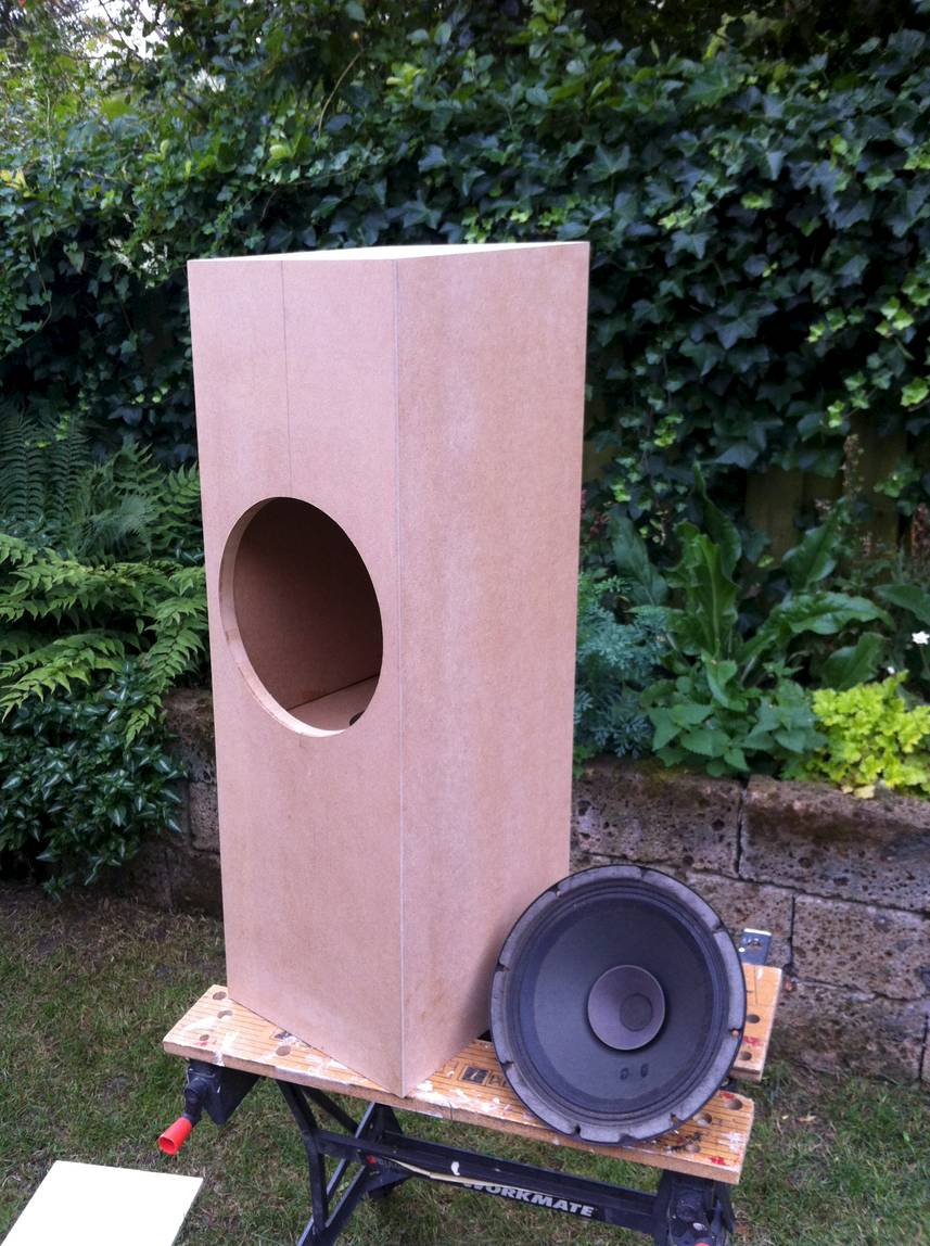

Effe wat foto's.
De bassreflexpijp lijkt klein maar gezien de breedbander geen xmax monster is gaat dit prima.
