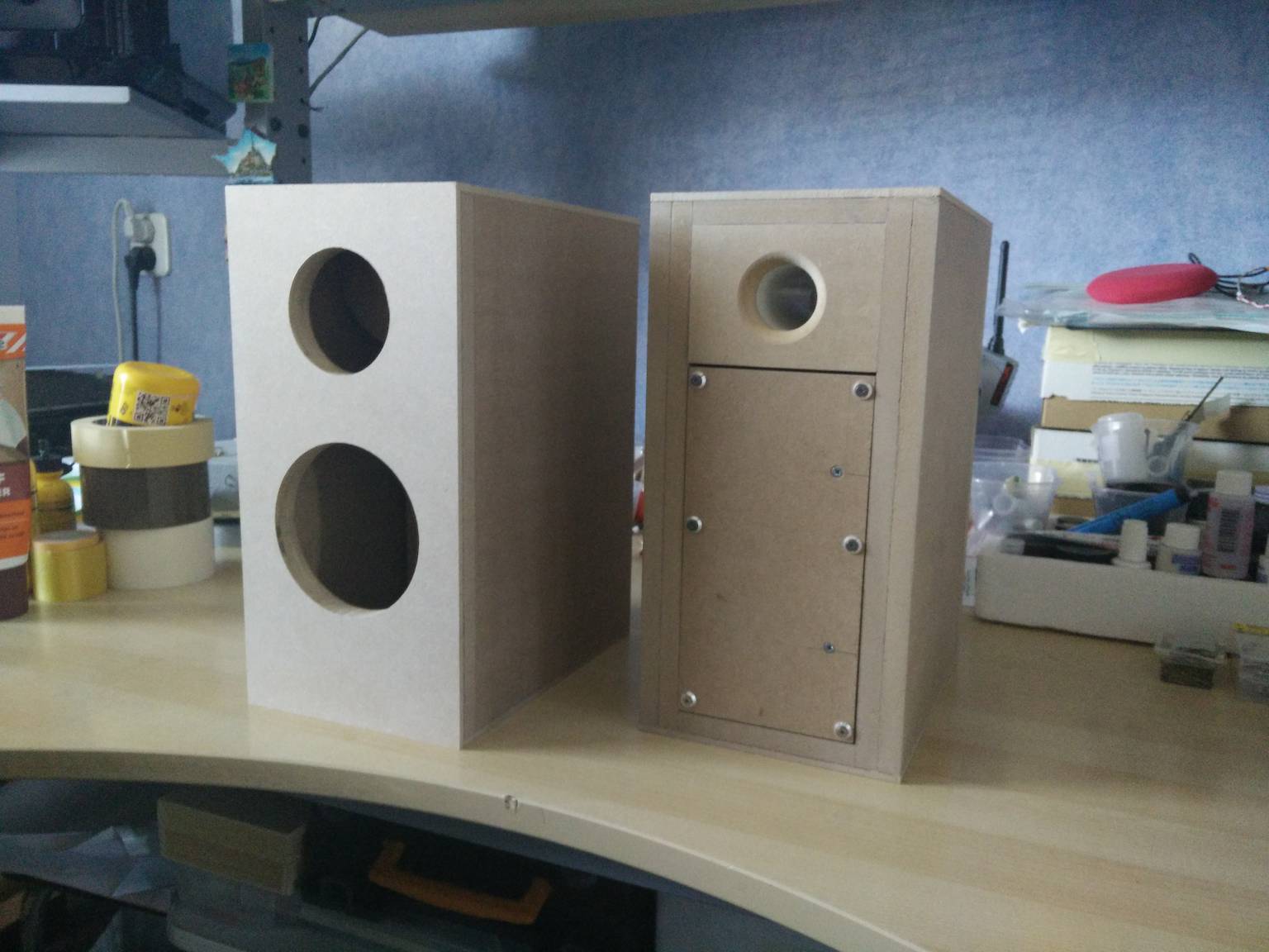

Vandaag 1 van de twee kasten klaar gemaakt voor het verdere freeswerk bij pappaleo.

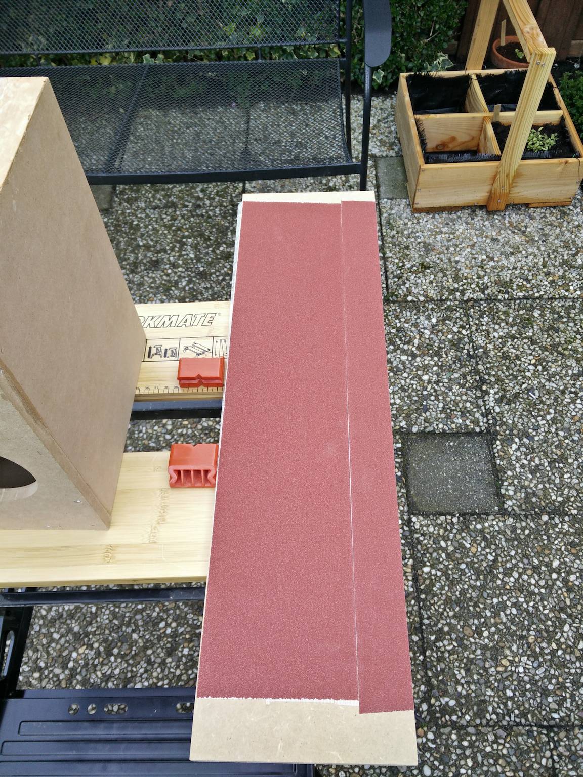

Had er iets te vel aan de kanten afgeschuurd :oops: , dus dat moest gecorrigeerd worden.
Een dun laagje MDF-vuller er op gezet, en dat moest weer geschuurd worden.
Een schuurplank gemaakt ala het schuurdinges maar dan zonder de mooie knoppen.
Na het schuurwerk, ben er tevreden mee \:D/ .
Na het opbrengen, van het 4mm MDF, en met een geleende kantenfrees de kantjes rechtgemaakt en de gaten er weer in gemaakt.
Op naar nr. 2.

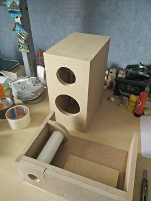

Weer wat verder 2de kast is klaar voor het infrezen van de verzinking van de units.
Bij het laten zagen van de plankjes had ik ze al iets ruimer besteld dan volgens de tekening, maar alsnog waren ze net aan pas. Hield heel weinig over om weg te frezen/schuren.

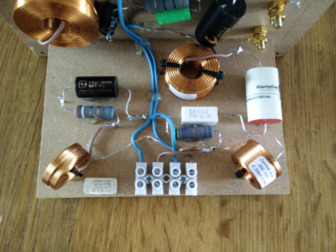

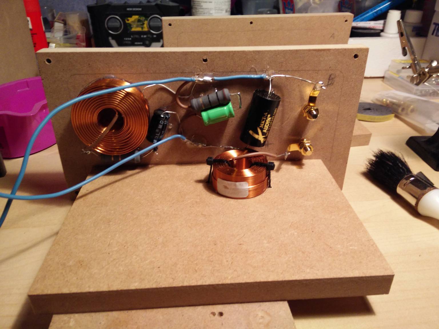

Eerste deel van het filter, petje af hoor PappaLeo ik vind het een hele klus.
De kastjes ingefreesd door PappaLeo :goedzo:
Nu wachten op fineer en de filters alvast verder afmaken.

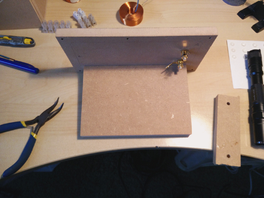

Misschien een stomme vraag, maar hoe zetten jullie de draden vast aan de drivers.
Ik dacht daar kabelschoentjes voor te gebruiken, of doen jullie dat gewoon aan de drivers solderen?

Re: Copying The Inimini
Kan allebei. Ik heb ze gesoldeerd, maar als je toch kabelschoentjes hebt, dan zou ik die gebruiken.
Dan ga ik ze maar solderen, als dat geen kwaad kan heb nl geen kabelschoentjes meer was er al naar op zoek.
SARK
Berichten: 7728
Bericht door SARK »
Let wel even op hoe zwaar de kabel is en hoeveel kracht deze op de soldeerlippen gaat uitoefenen, ik maak een zware kabel vaak eerst even met een tie-wrap vast aan de magneet zodat daar het meeste gewicht aan komt te hangen.

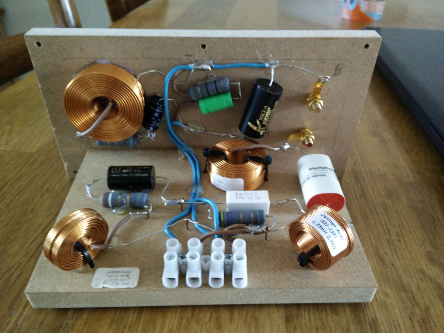

In de tussentijd het tweede filter gemaakt.
Fineer is intussen ook binnen, helaas met een klein scheurtje maar er is gelukkig nog genoeg over.

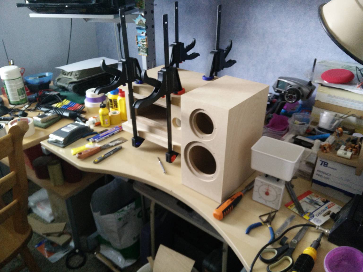

Vandaag de tweede kast van fineer voorzien.
De eerste kast is goed gelukt. Twee kleine hoekjes uit gebroken, weer op de plek gelijmd. Als je het niet weet zie je het niet, kan 1 van de hoekjes zelf niet eens meer terugvinden.
Als de tweede uit de pers is schuren en lakken, bijna klaar.
