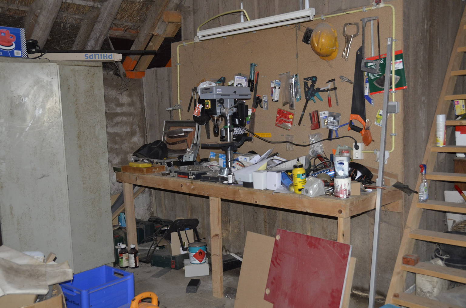

Hebben jullie mijn werkbank wel eens gezien? :lol:

Je mag dat plankje op de grond wel eens afstoffen maar voor de rest ziet het er keurig uit hoor :!:

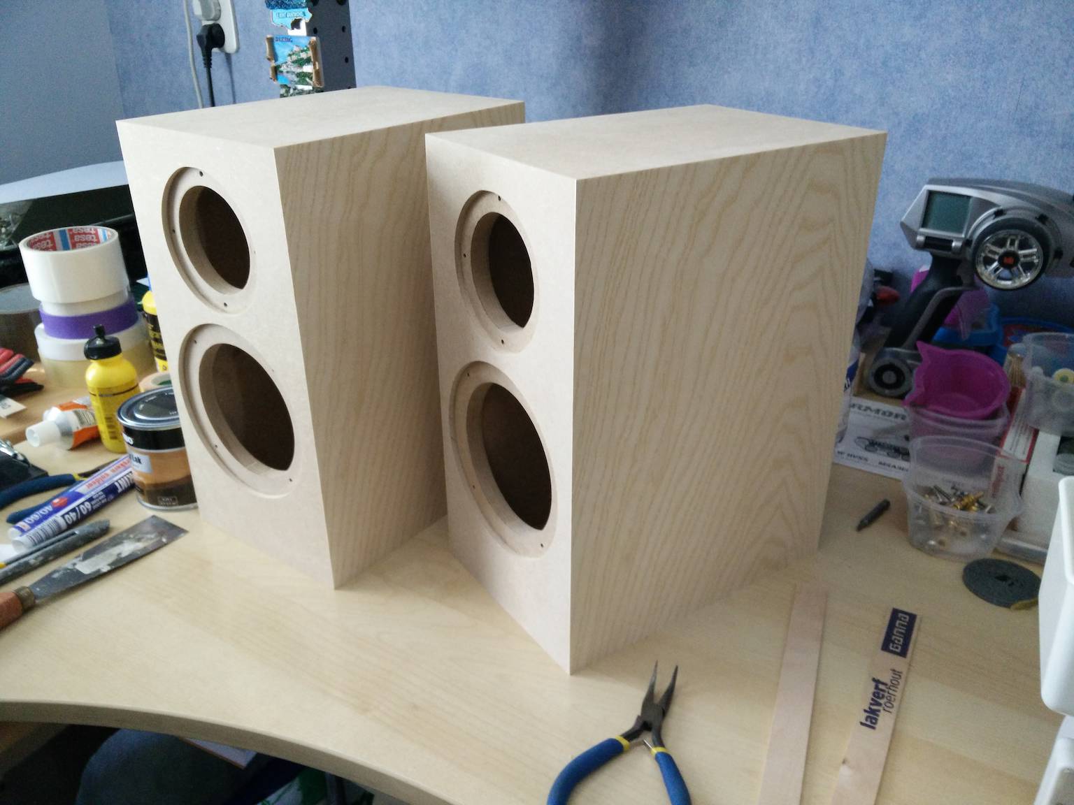

De stand van zaken vandaag.
Volgende week weer verder.

Valt mee, je hebt nog ruimte onder de werkbank :mrgreen:

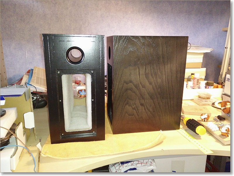

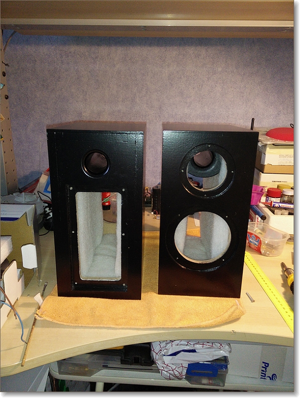

Het is alweer een tijdje geleden, heb echter niet stil gezeten.
Door de drukte thuis heeft het "wat" langer geduurd dan de bedoeling was.
Heb ook best wat problemen met het verven gehad, te grove korrel schuurpapier, loslatende laklaag, sinaasappel effect doordat ik er nog een keer overheen was gegaan.
Het is helaas niet perfect geworden, maar ik kan er nu mee leven.
Ben nu de boel in elkaar aan zetten, te beginnen met de watten.
Heb de lappen op maat gesneden en in de kastjes geplakt met een paar stukjes tapijttape.

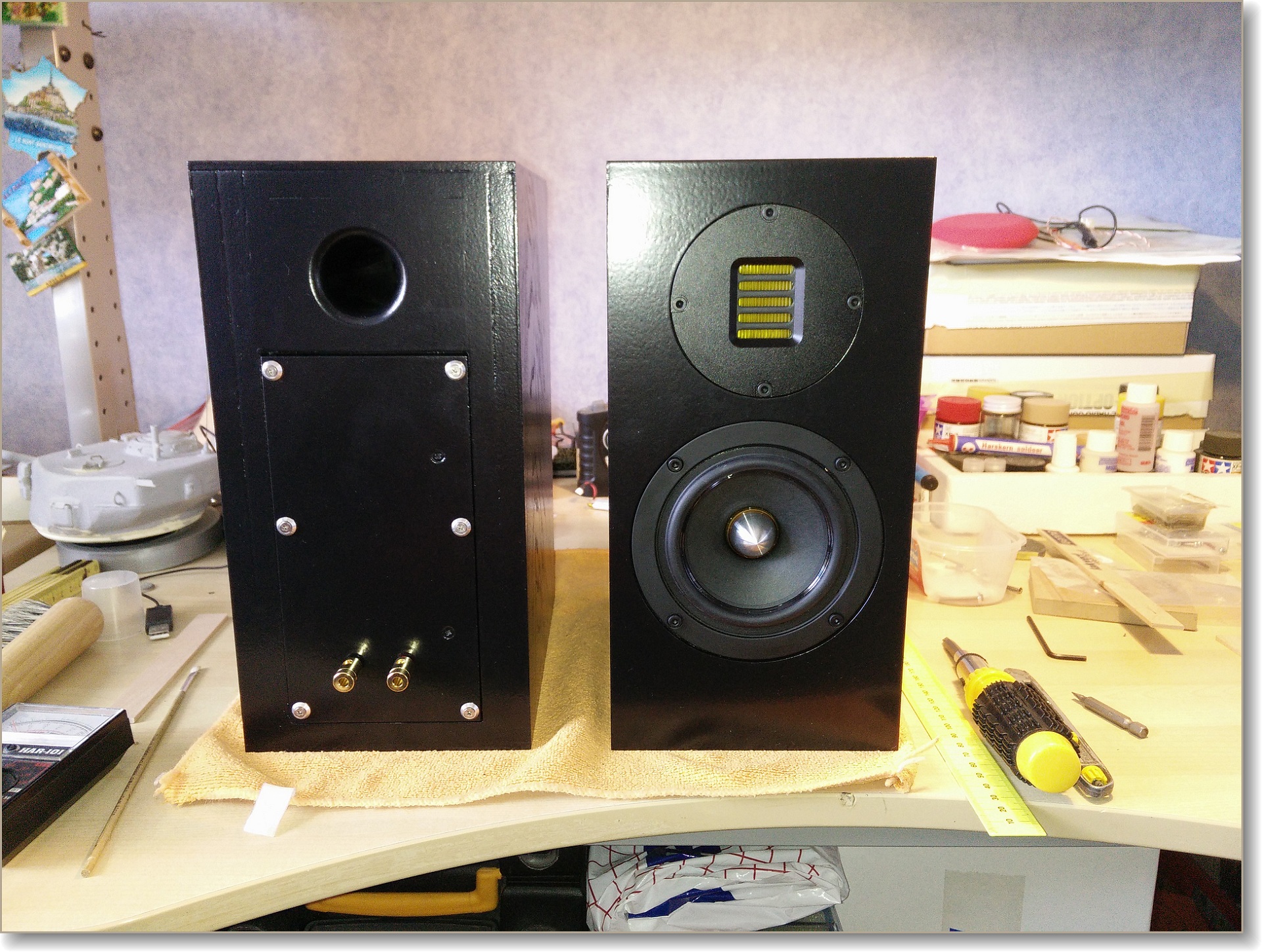

Eindelijk :yeah: :yeah:

En hoe klinken ze? Ik heb ze één keer heel kort gehoord in Hengelo, maar ik zie dat we in dezelfde plaats wonen... keertje luisteren?

Wat voor fineer is dat? En hoe heb je het behandeld om de donkere kleur zo te krijgen?
Mooi resultaat!

Ze moeten nog inspelen, maar ze klinken nu al goed.
Als ze een beetje ingespeeld zijn ben je welkom.
Altijd spannend als je ze voor de eerste keer aansluit.
Mooi resultaat!
Thx :goedzo:
Het is Essen fineer, ik heb het gelakt met Rambo Mystiek Ebben, dat wordt bij elke laag wat donkerder.
Maar ik heb hier wel wat klassieke foutjes gemaakt, allereerst bij het schuren, dus ik heb het niet helemaal effen gekregen.
Staat ook in kleine lettertjes op het blikje, doe eerst een laagje blanke lak en dat las ik dus achteraf. :shock:
Dus dat had beter gekund.

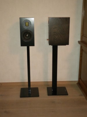

Voor wat ik tot nu toe gehoord heb, spelen ze lekker.
Ik krijg vandaag als het goed is de standaardjes binnen, Ik heb gekozen voor de Norstone Esse, dan komen ze meteen op hun plek te staan en kunnen ze verder inspelen.

De speakers op de standaardjes \:D/
