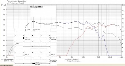

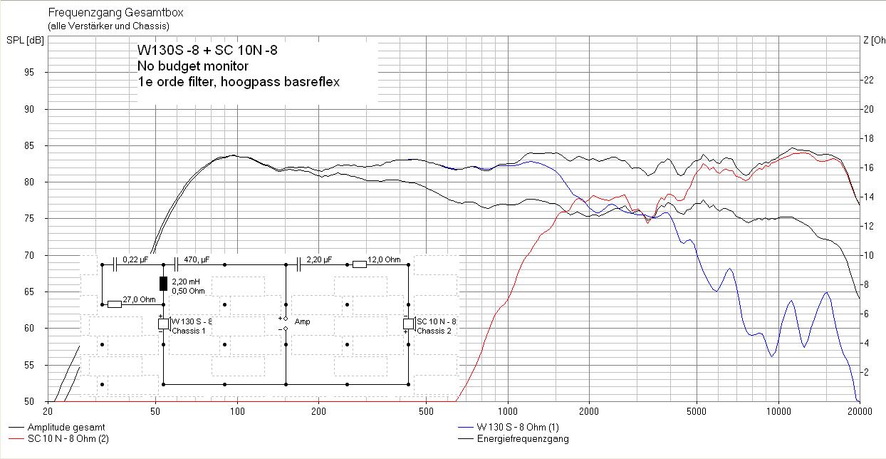

Vandaag even met Boxsim bezig geweest en ik kon het niet laten wat 6dB filtering uit te proberen, gewoon parallel.
Nog minder kostbare componenten: een seriespoel van 2,2mH met een RC en de hoogpass condensator, en 2,2 uF condensator + serieweerstand op het hoog en tweeter ompolen:

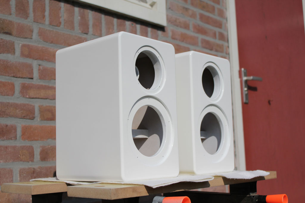

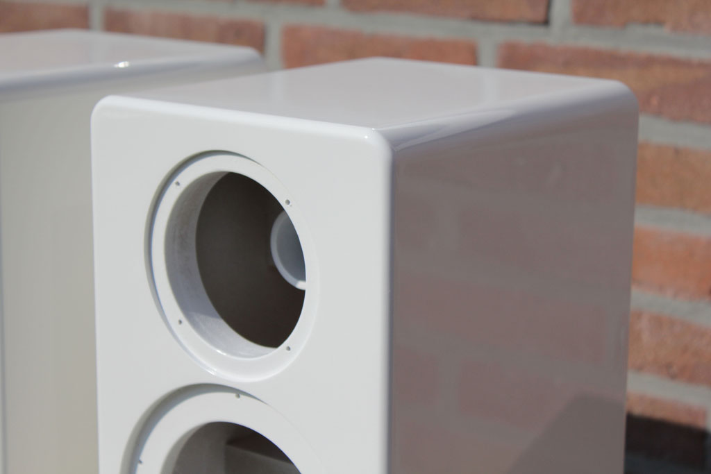

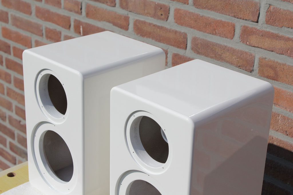

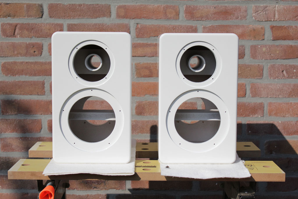

Goed, het was ruim drie uur poetsen met de polijstmachine om de laatste oneffenheden in de lak weg te werken, maar dan heb je ook wat:

:shock: Dat ziet er echt nice uit, wat kost dat nou om te laten spuiten?
Re: Nobudget monitor - goedkope kwaliteitsweergave
Ik was 150 euro per kast kwijt, maar dan heb je NIET dit eindresultaat. Je hebt dan nog de structuur van de lak erin zitten (sinaasappel) en d'r zitten dan her en der nog wat aandachtspunten. Kortom, je ben dan nog wel even zoet met de polijstmachine (ik gebruik een excentrische DAP500) en polijstpasta (eerst middelfijn en dan superfijn als laatste) en daarna zet ik ze in de was om de lak die je opengeschuurd hebt met 't polijsten weer dicht te zetten.

Door dat pijpje achter de tweeter en de kleur hebben ze wel een "sanitair" voorkomen. Dat is dan wel weer low-budget. Benieuwd hoe het er in het echt uitziet.

Jasse kenasse!! Dat ziet er supergaaf uit!!! Het is dan wel wat werk, maar je kunt er trots op zijn. Beetje aparte kleur trouwens, beetje babyblauw? Of is het meer wat grijzig.
Hoelang heb je gewacht met het polijsten na het lakken? Ze zeggen dat je hem soms wel 1 a 2 weken moet laten uitharden.
Jan
Dank je. De kleur is RAL9010, maar zonder een gecalibreerde monitor komt het lastig over omdat de meeste monitoren wat moeite hebben met witwaardes.
Klopt, de grootste oneffenheden zijnn gelijk weggeschuurd met korrel 2000 (nat), maar ik heb gewacht met polijsten totdat de lak hard was, na pakweg anderhalve week.

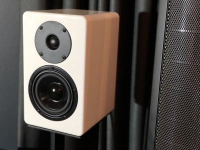

Goed, ruim 7 jaar later (!) heb ik de kasten, de drivers en de filteronderdelen er maar eens bijgepakt en na twee uur knutselen zit alles in elkaar en spelen ze in m'n luisterruimte. Eerste indruk is erg positief, het klinkt niet budget, eigenlijk best wel harmonieus en met voldoende detail. Erg hard kan het niet, dan gaan de 13-cm woofers hoorbaar vervormen, maar dan spelen ze wel al ruim boven een aangenaam luisterniveau.
Morgen maar eens meten en wellicht links en rechts nog wat schaven aan 't filter. Ook even de tweeters aan de achterkant afkitten oid. want er lekt voelbaar lucht langs de faceplate als de woofers wat meer uitslag te zien geven en da's natuurlijk niet de bedoeling.
