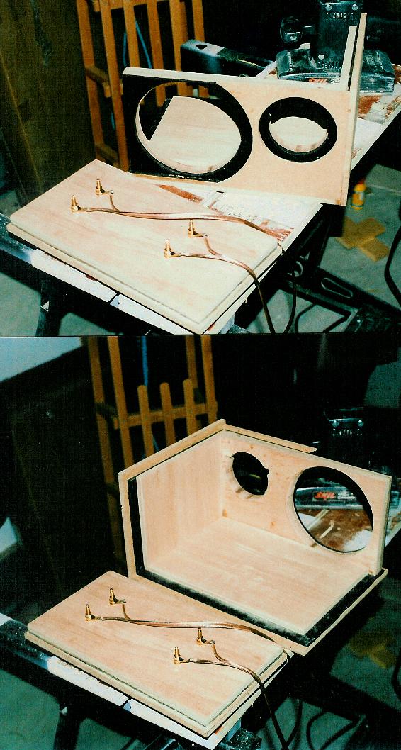

Ed, die relatief slappe wanden dat moet je inderdaad eens proberen. Ik heb in 2003 een centerboxje gebouwd en dat was het doodste kastje 'ever' met relatief weinig materiaal. Tussen woofer en tweeter kwam ook nog een bracing, niet te zien op de foto's. De wanden waren in totaal 22m dik, binnen 10mm mux, dan 4mm bitumen, dan de buitenwand 8mm MDF. Het geluid was enorm vrij van kleuring en perfect voor het weergeven van spraak.

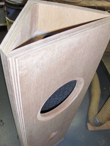

Ik doe net de test met een 48 liter wooferkastje. Die kast is gebouwd uit korte wanden die in een driehoek zijn verlijmd met bracings op regelmatige afstanden. Het plaatmateriaal is 35mm multiplex. Niets verkeerd mee zou je zeggen.
Hij is wel gesloten, meet recht vanaf 20hz en er draait nu wat Smooth Jazz op.
Bij een geluidsdruk van slechts 50 db op 1 meter zijn de resonanties van de kast overduidelijk voelbaar!!!

Heb de kast snel naar Reflex omgezet. Op de vorige foto zie je een gat onderaan het woofergat. Dit gat kan van een poort, variovent of een gesloten dop worden voorzien.
Tot mijn verbazing voel ik geen verschil in de trillingsintensiteit.

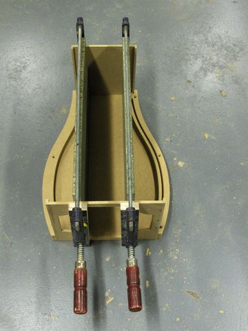

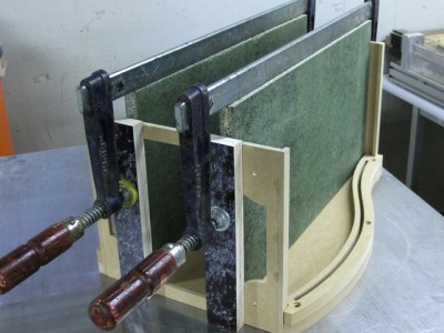

om te weten of de gevulde wand daadwerkelijk een aanzienlijke verbetering brengt heb ik een wand met en zonder tussenruimte gefreesd.
De totaalbreedte van beide wanden is bewust even breed gehouden om een representatief vergelijk te kunnen maken.
Het is de bedoeling dat beide wanden in dezelfde kast worden opgebouwd waarna beide wanden kunnen opgemeten worden, zowel op geluidsdruk als op mechanische trilling.
De topplaat wordt demonteerbaar gemaakt waardoor met verschillende vullingen kan geexperimenteerd worden.
Tevens zou ik ook de mogelijkheid willen voorzien om de frontplaat zowel fix als zwevend te kunnen monteren.

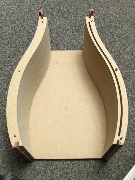

Freeswerk liep probleemloos.
Eerst de buitenkanten en daarna de sleuf erin bij een iets hoger toerental, dan is er minder vibratie.

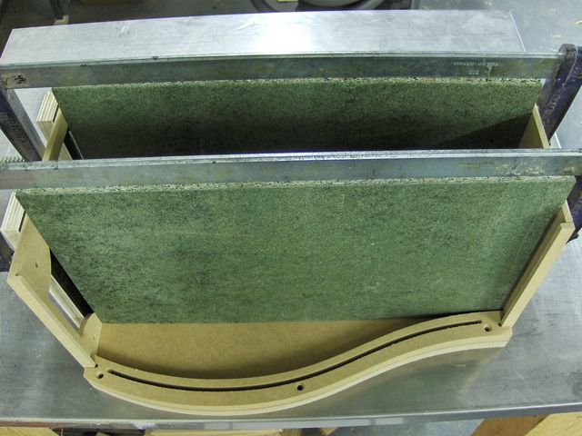

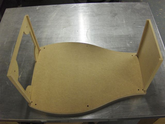

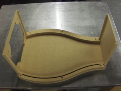

asterduc
Berichten: 4165
Bericht door asterduc »
Het testkastje met één holle en één volle wand is gelijk ook een proef voor de vertikale uitlijning van de schijven tijdens de opbouw.
Ik herinner mij dat wij bij de Concave 1 nogal wat hebben liggen knoeien om alles recht op te buwen.
Vandaar het gebruik van een 'tussenfrontplaat', zoals die in de mooie 3D expl. view van Philippe te zien was.
Die tussenplaat zorgt ervoor dat het geheel tijdens de opbouw niet kan gaan torsen.
Tegelijkertijd komen er 2 tijdelijke platen tussen deze front- en rearplates, om deze mooi evenwijdig te houden.
De fotos maken één en ander duidelijk.

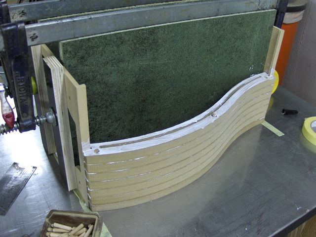

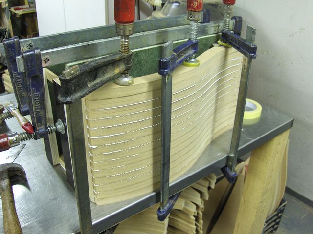

asterduc
Berichten: 4165
en de opbouw van de schijven.
Geen torsie en geen schuine opbouw meer.
Op deze manier is het een plezier om de kast op te bouwen.
De centergaten zijn door de rails in de front- / rearplate en de passende inkepingen in de schijven, niet echt meer nodig.
Ze kunnen echter niet weggelaten worden omdat ze nog nodig zijn om de schijven op de freestafel vast te houden.
