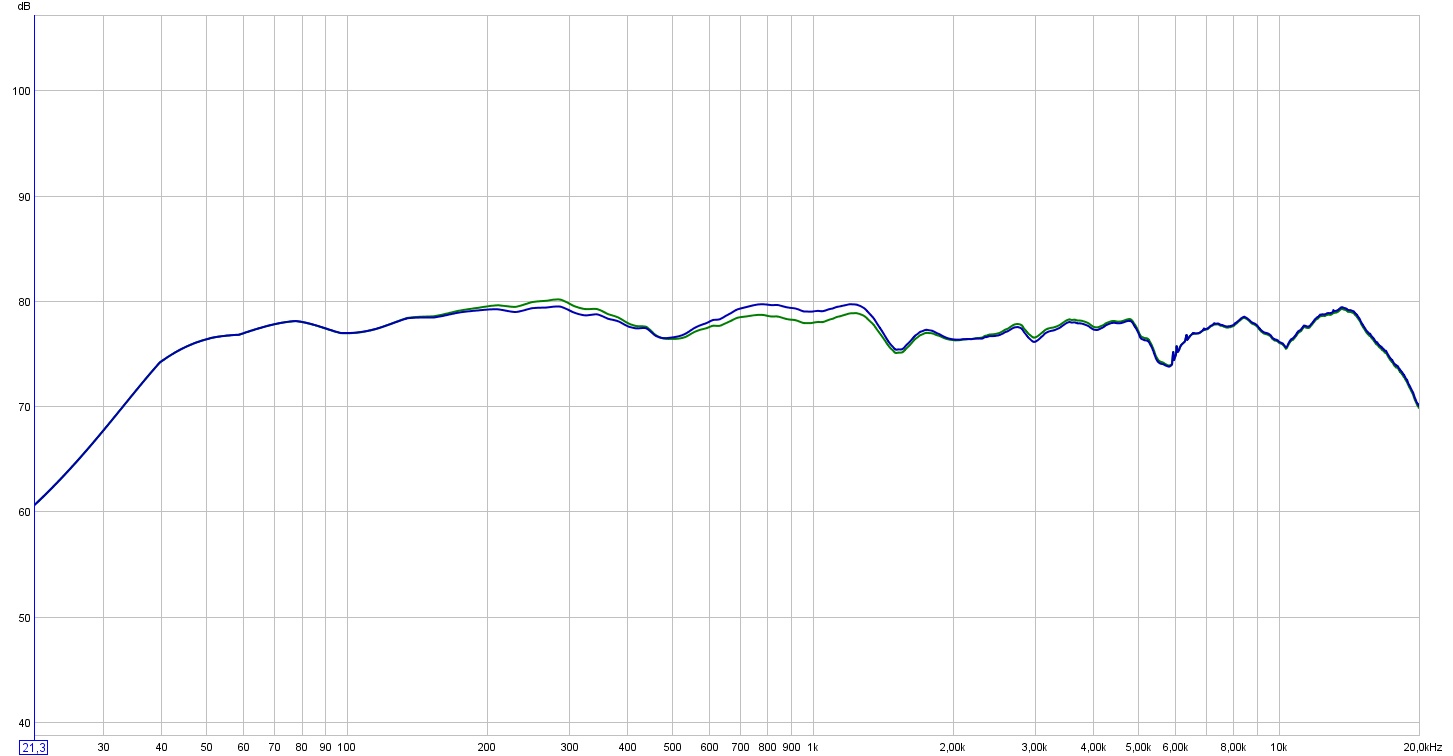

Ik heb toch weer zitten tweaken aan het filter. De 1mH spoel deed goede dingen, maar er was een stuk magie kwijt. Ik kreeg een steeds slechter gevoel in de loop van de week. Er was toch teveel energie hoorbaar rond 4kHz. Ik heb de 1mH laten zitten, maar door de weerstandswaarden aan te passen heb ik het energieniveau bij 4kHz weer terug gebracht naar het oorspronkelijke niveau.
De 1mH spoel had nog een effect. Doordat de tweeter minder hard speelde bij 1kHz speelde het totaal natuurlijk ook zachter bij 1kHz. De speaker ging wat teruggetrokken klinken. Dit wilde ik niet oplossen door de tweeter harder te laten spelen, beter is het om de middentoner zelf daar meer te laten doen en ik heb er meteen een klein schepje bovenop gedaan om te kijken hoe dat uitpakt. Dus de middensectie is ook aangepast. In het plaatje zie je de groene lijn van versie 4.0 en de blauwe lijn van de nieuwe versie 5.0.

Wat vind je van die scherpe dalen bij 1,5k en 6k? Hebben die een relatie met de ringen waarop de units zijn gemonteerd en zijn die toch wel abrupte niveausprongen ook off-axis aanwezig? Ze zaten niet in je smoothed metingen en daarna heb je dacht ik alleen on-axis laten zien. Kan het zijn dat je daar wat last van hebt?

Die van 1500Hz is het effect van de surround, die hoger in frequentie zijn het effect van de ringen op de tweeter. De golf gaat vloeiend van tweeter naar ring maar slaat dan op de baffle en komt als diffractie terug.
Dat is niet waar ik last van heb, de basis is geweldig goed, maar het mooie sonore ben ik kwijt. Omdat het niet lijkt te zitten in de wijzingen in het hoog, die ik op zich gecorrigeerd heb van versie 4.0 naar 5.0, zit het waarschijnlijk in het laag. Daarom ga ik vanavond eerst terug naar versie 2.0, waar dre en hannesie ook naar hebben geluisterd. En als dat me weer brengt waar ik zijn wil ga ik voorzichtig kijken of elementen van versie 4.0 en/of 5.0 nog verbetering brengen. Zo niet, dan zal ik leobus adviseren om versie 2.0 te bouwen.
