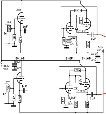

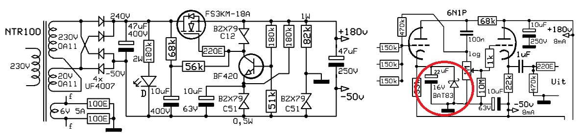

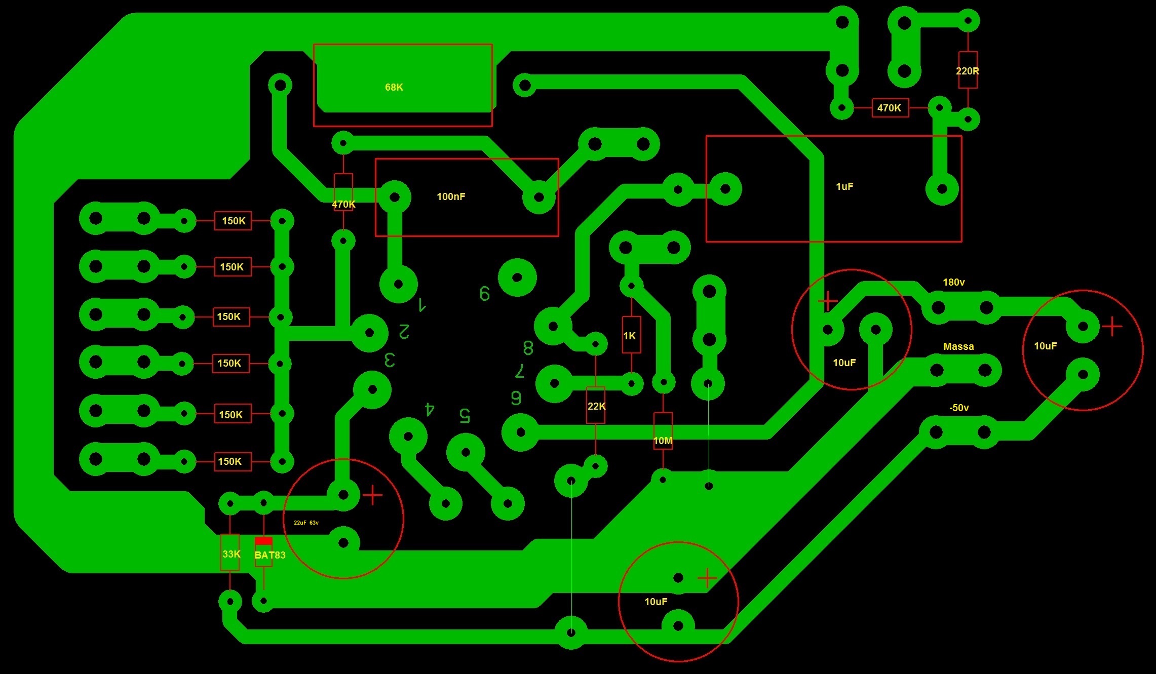

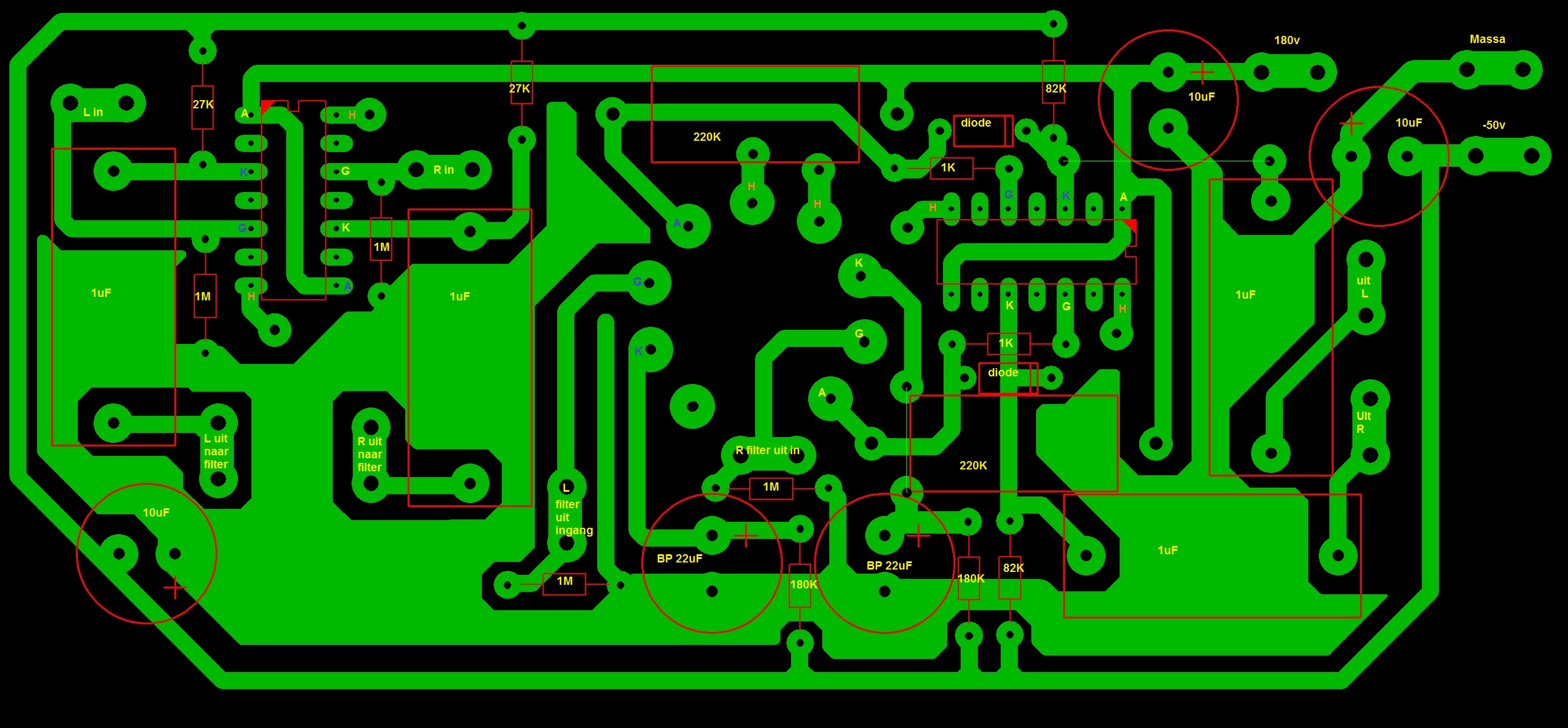

De voorversterker ontworpen.
Stereo op 1 print.
Later zijn in dit ontwerp de bipolaire elco,s vervangen door normale elco,s met daar overheen een diode.

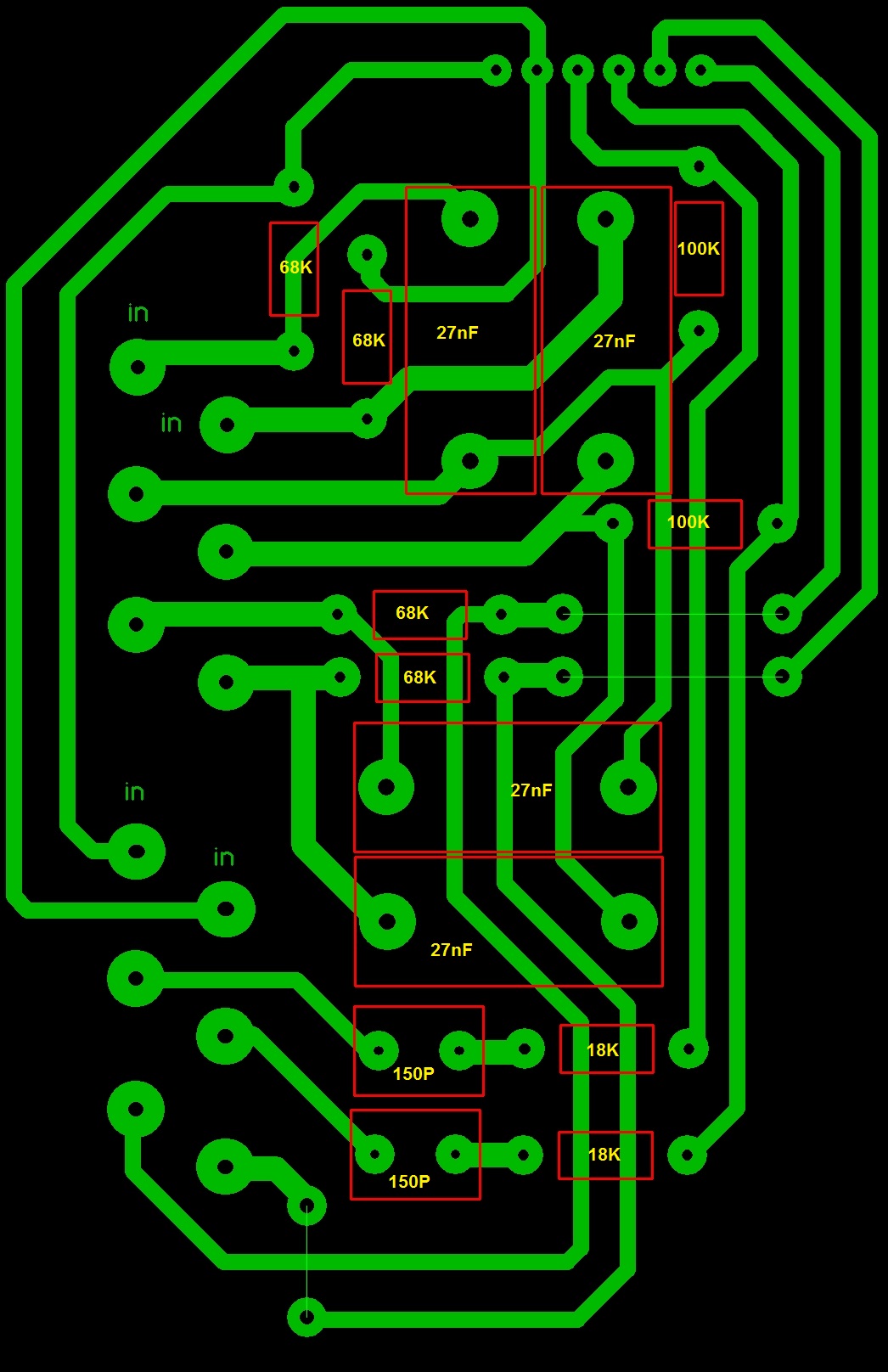

En dan het filter gedeelte,wat ik bij de potmeters laag/mid/hoog, ga plaatsen.

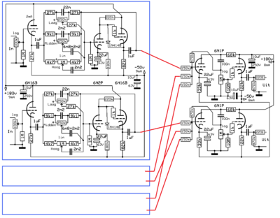

Dan de mengversterker.
Het ontwerp.
Links en rechts,dus 2x.
Hier nog met 6 ingangen,later 5.

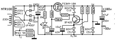

Re: buizen mengversterker
Waar was ik? :-s

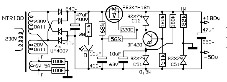

O ja de voeding. :D

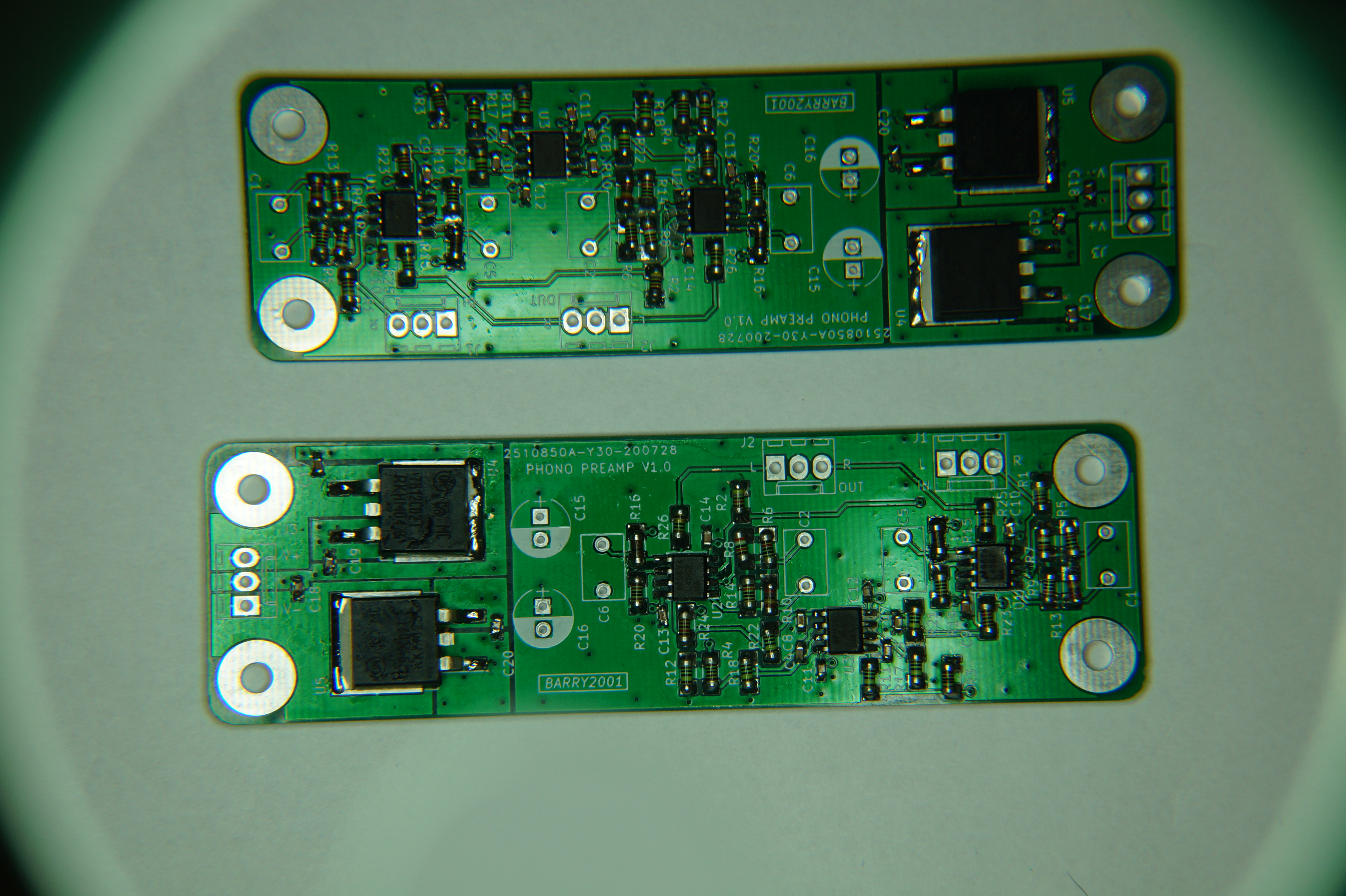

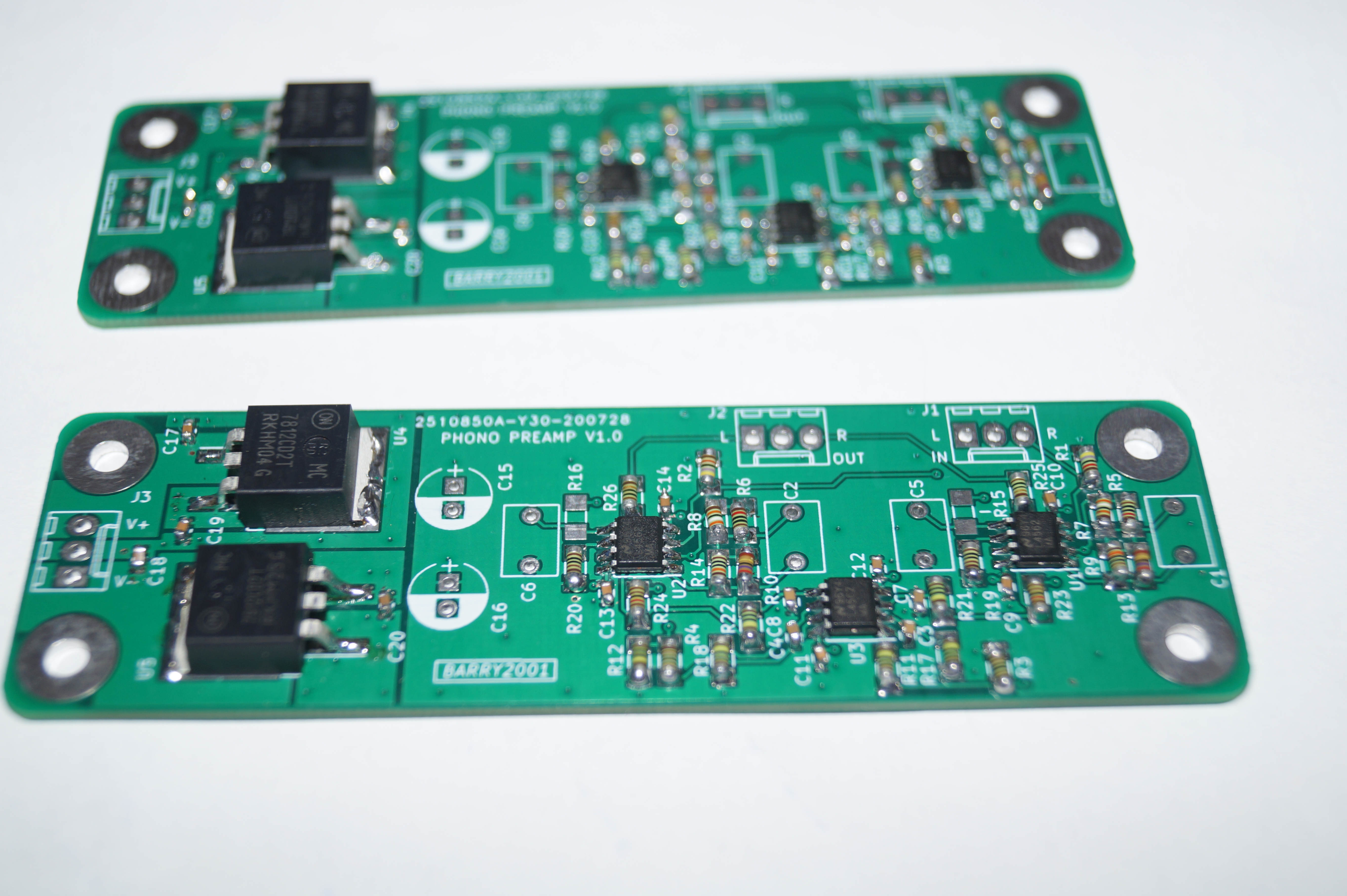

Dan 2x een phono versterker.
Zou ik die met buizen bouwen dan word de kast wel heel groot :?
We stappen maar over op hybride.................. :mrgreen:

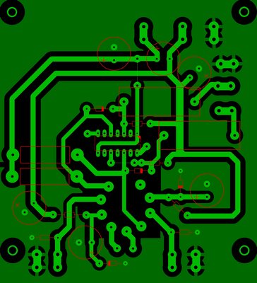

Barry was zo aardig twee printjes te doneren :dank:
Deze zit ook in zijn CA versterker.
Maar even in elkaar priegelen,,
Condensatoren met een 0603 maat wie bedenkt zo iets!!
Maar goed gelukt en getest bij mijn DJ kameraad,die werken.

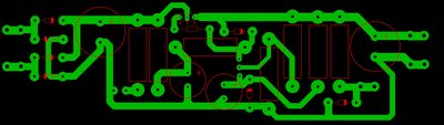

Dan nog iets extra,s.

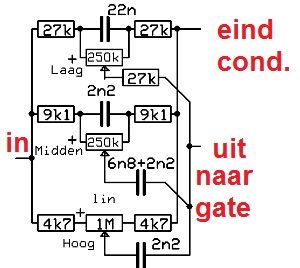

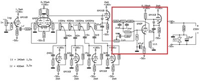

Wilde op 1 phono kanaal boven op de toonregeling nog een regeling voor laag/laag en hoog/hoog.
Zoiets als in mijn buizen 78 toeren eq zit.
Ook weer iets met een filter/potmeter gedeelte en buizentrap.

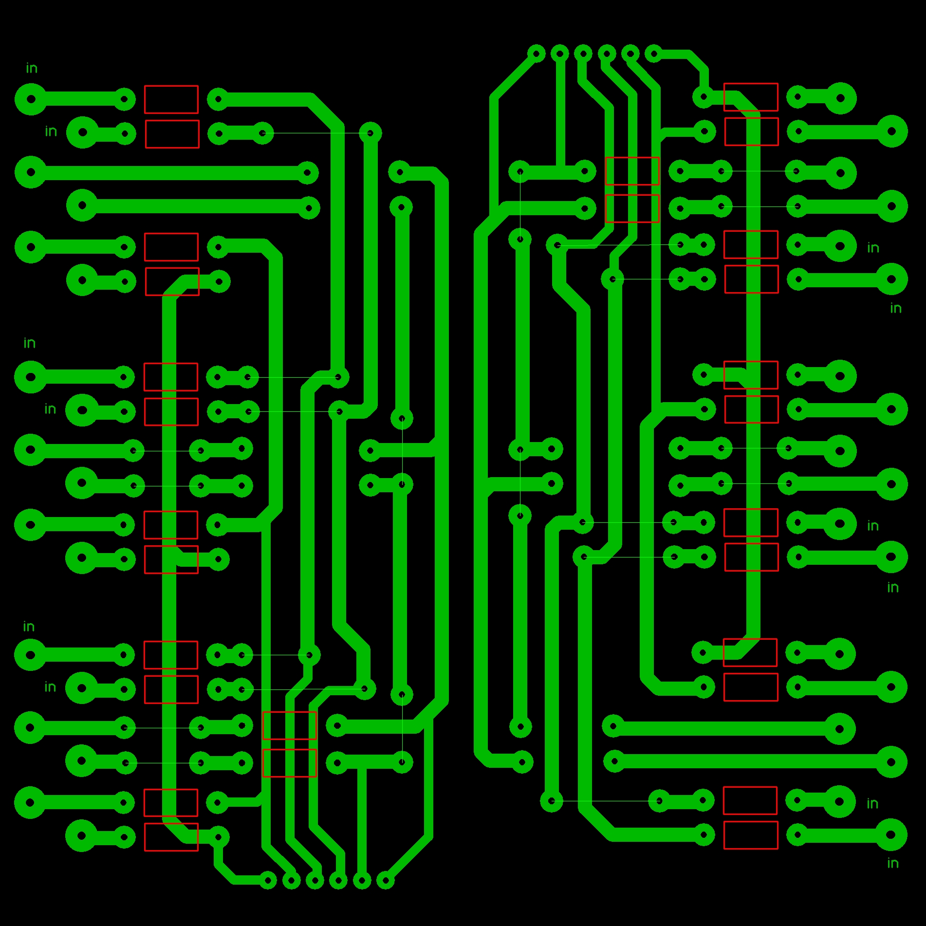

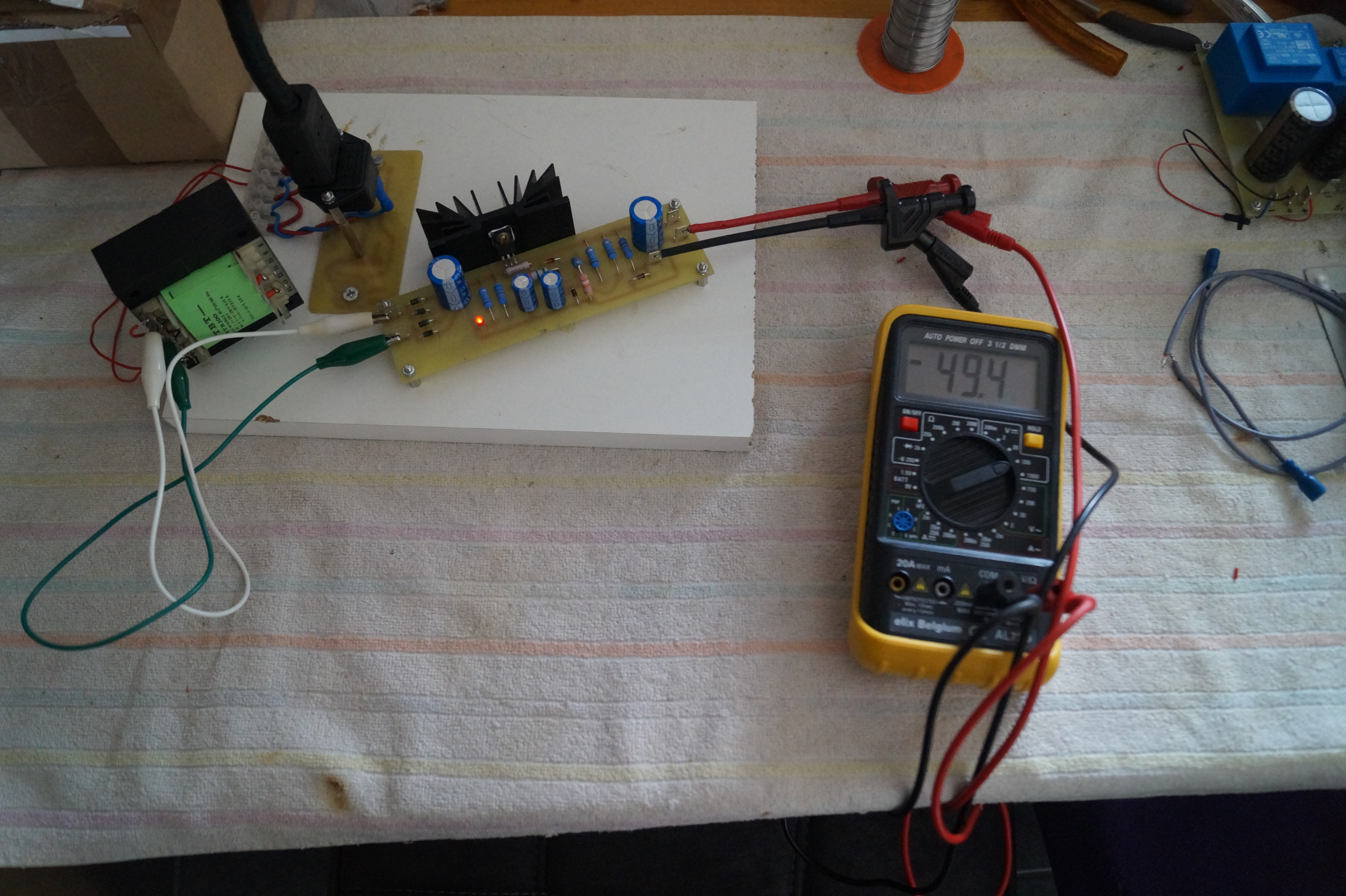

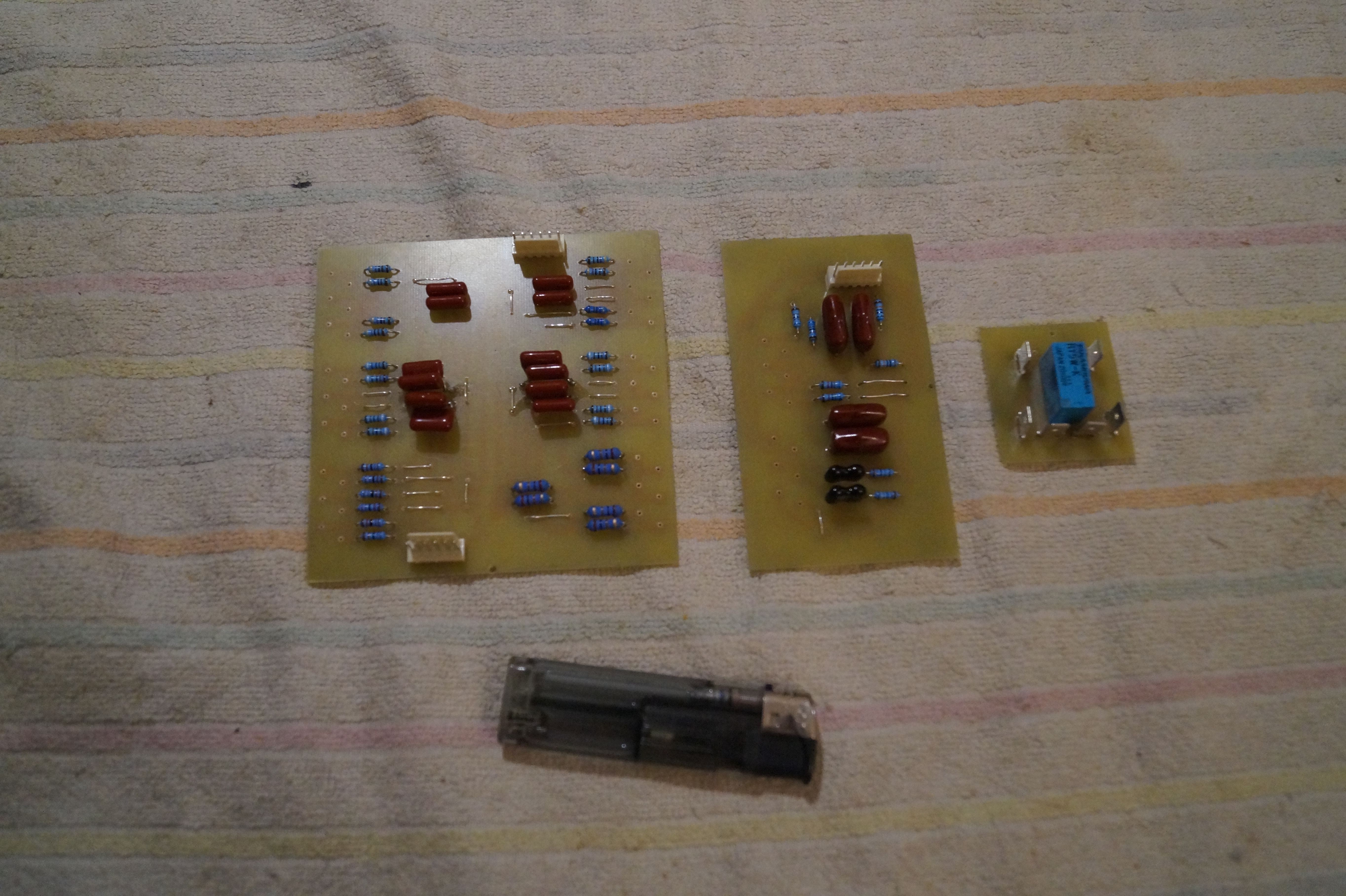

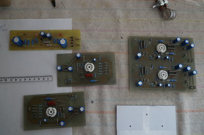

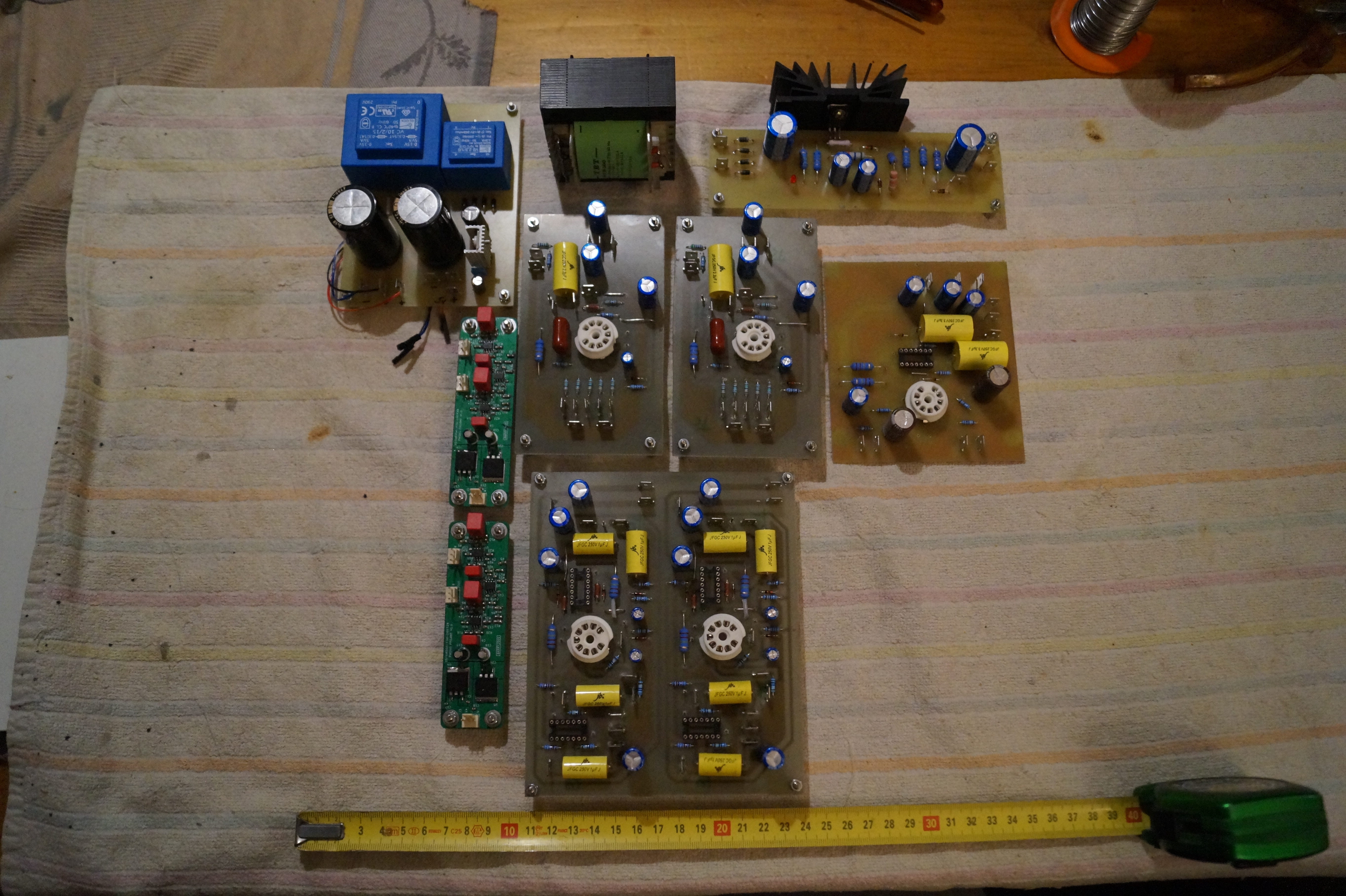

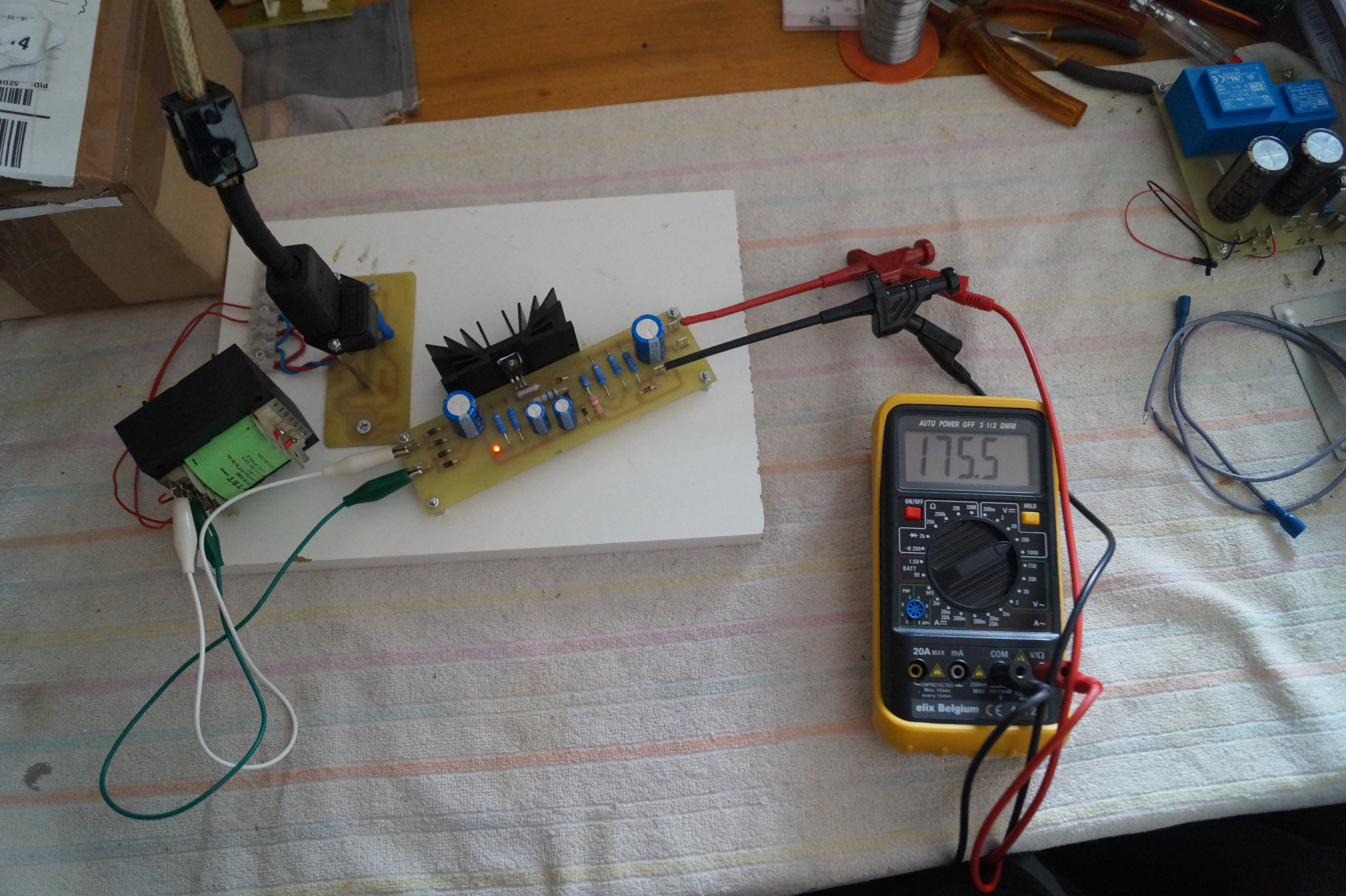

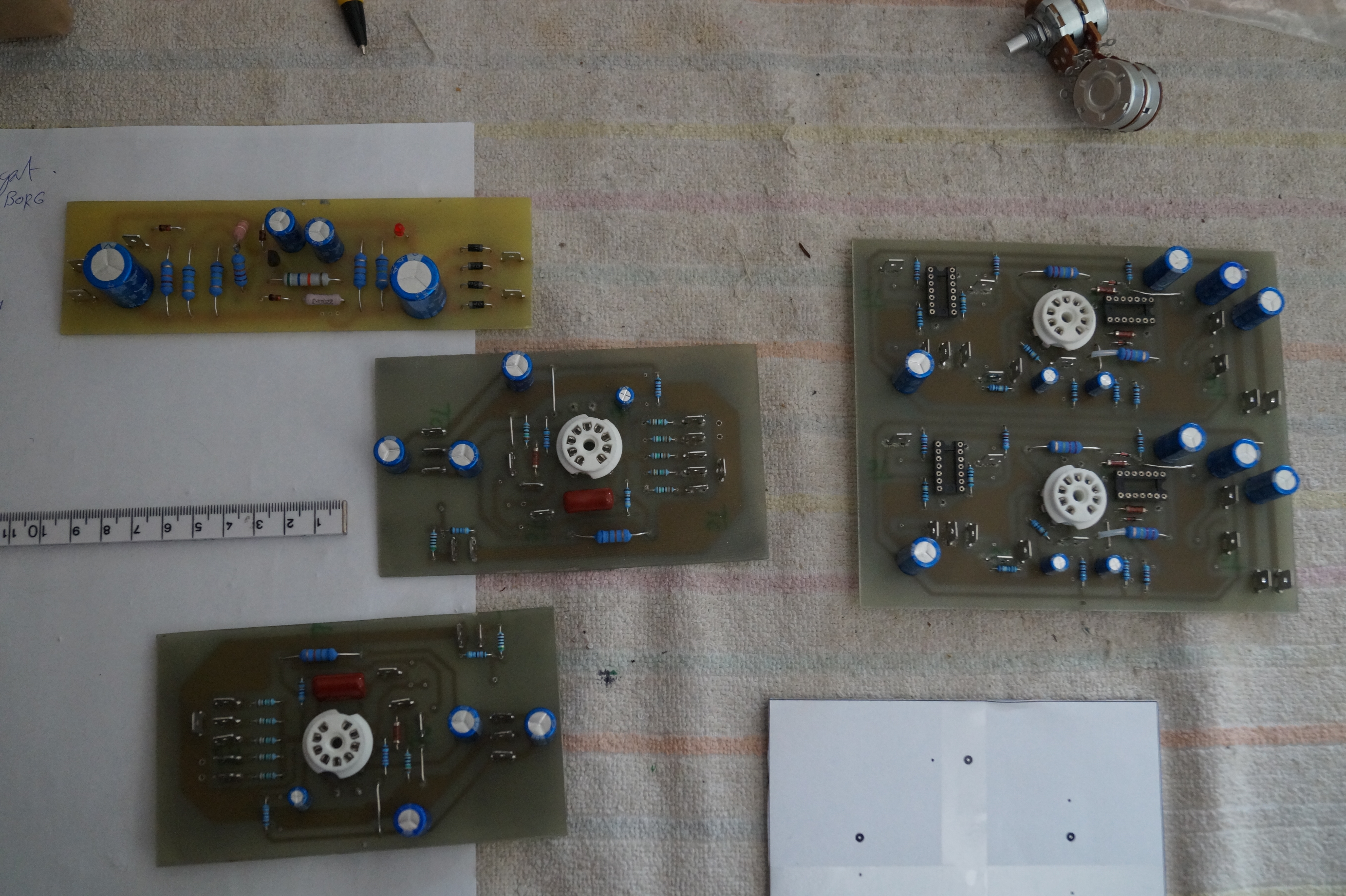

Wat foto,s van wat ik al klaar heb....... :mrgreen:
Vanmiddag de voedig getest.
De spanningen komen in de buurt.
Lijkt me niet zo'n goed idee.
Als je hoog (of laag) bij de toonregeling naar +20dB draait en daar dan die tweede regeling erbij opdraait krijg je tot +40dB.Oversturing tot gevolg en voor het hoog mogelijk niet zo prettig voor een tweeter.
Berichten: 6151
Oke,Anne
Schrap ik dat,,,tweeters opblazen :-k [-X

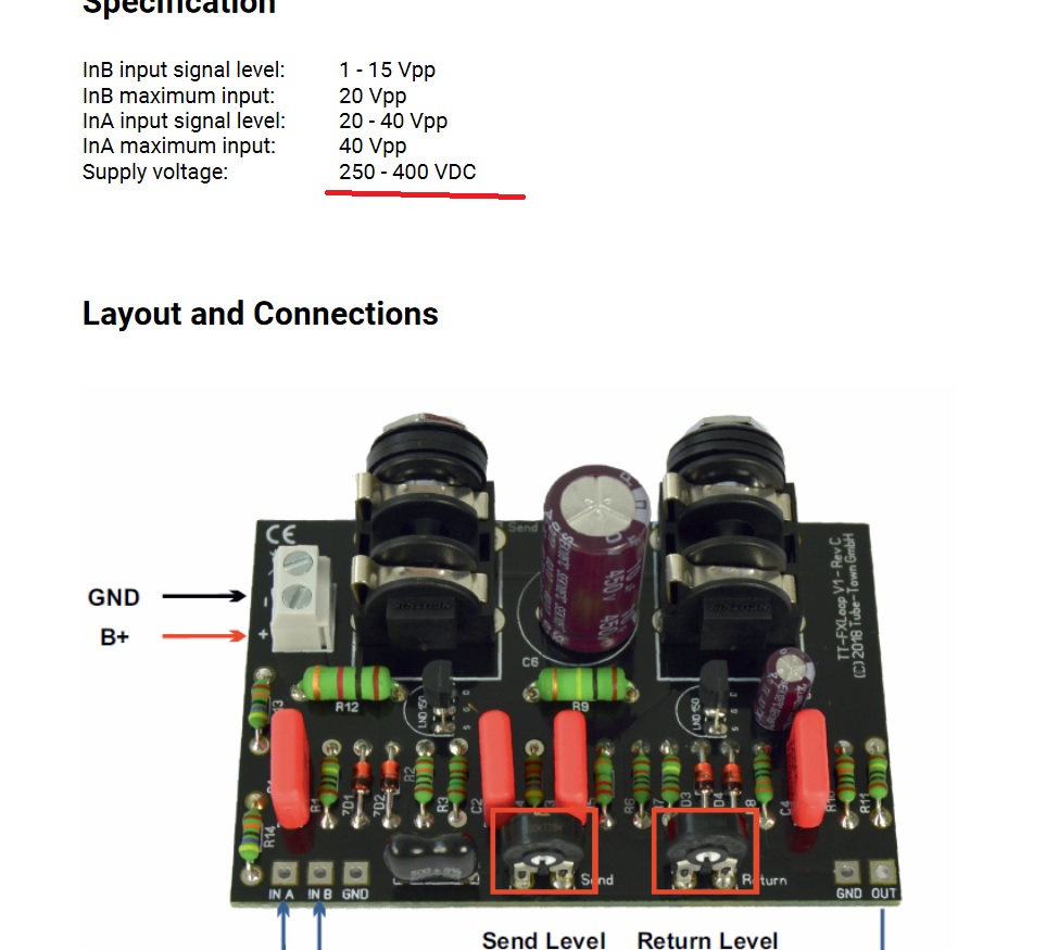

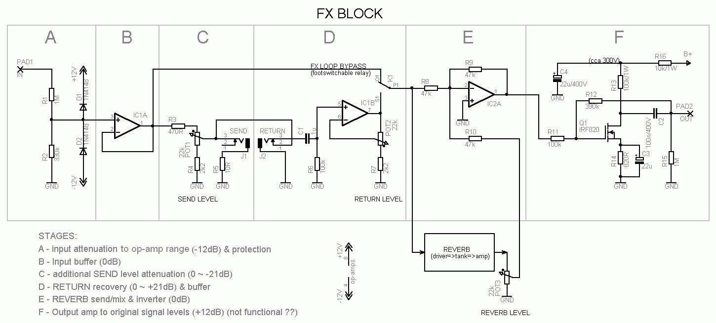

Berichten: 6151
Dit voorbeeld van tubetown.
https://www.tube-town.net/ttstore/kit-s ... nd150.html
Gebruikt als voeding de HV van de buizen versterker.
Zat meer aan iets met IC,s te denken.
Schema als willekeurig voorbeeld,niet iets wat uitgeprobeerd is.
OWC
Berichten: 3854
Bericht door OWC »
Klopt, maar die HV voeding heb je toch sowieso al?
Als je opampjes wilt gebruiken, kan ik aanraden om de return stage een common grid/grounded grid versterker te maken, en vervolgens deze op te nemen in de feedback loop van de opamp.
Op die manier kun je veel meer gain maken terwijl je de vervorming heel laag houdt.
Voordeel is ook dat de versterking non-inverting is, dus een hoop minder gedoe met oscillaties enzo.
Uiteraard is het smaak, maar naar mijn mening moet een send-return stage zo transparant mogelijk zijn.
(relatief gezien dan)
