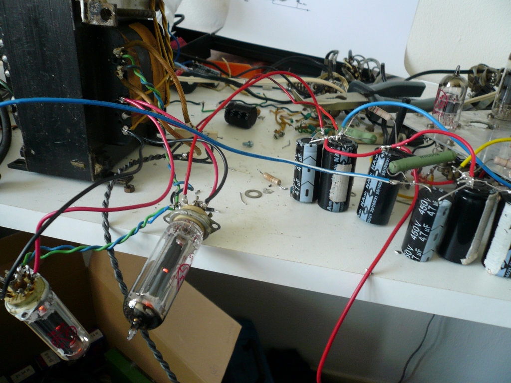

Ik heb de voeding aangesloten zoals je zei VTC4.
Heb nu wel meer brom.
Op de gloei heb ik een ontbrompotmeter.
Er zit geen een draad van de gloei aan de massa.
En ik heb geen smoorspoel in huis.
En als ik een gloeidraad aan de massa leg wordt het er ook niet anders van.
Als ik de stuurbuizen er uit haal en de versterker aan zet
is de brom helemaal weg.

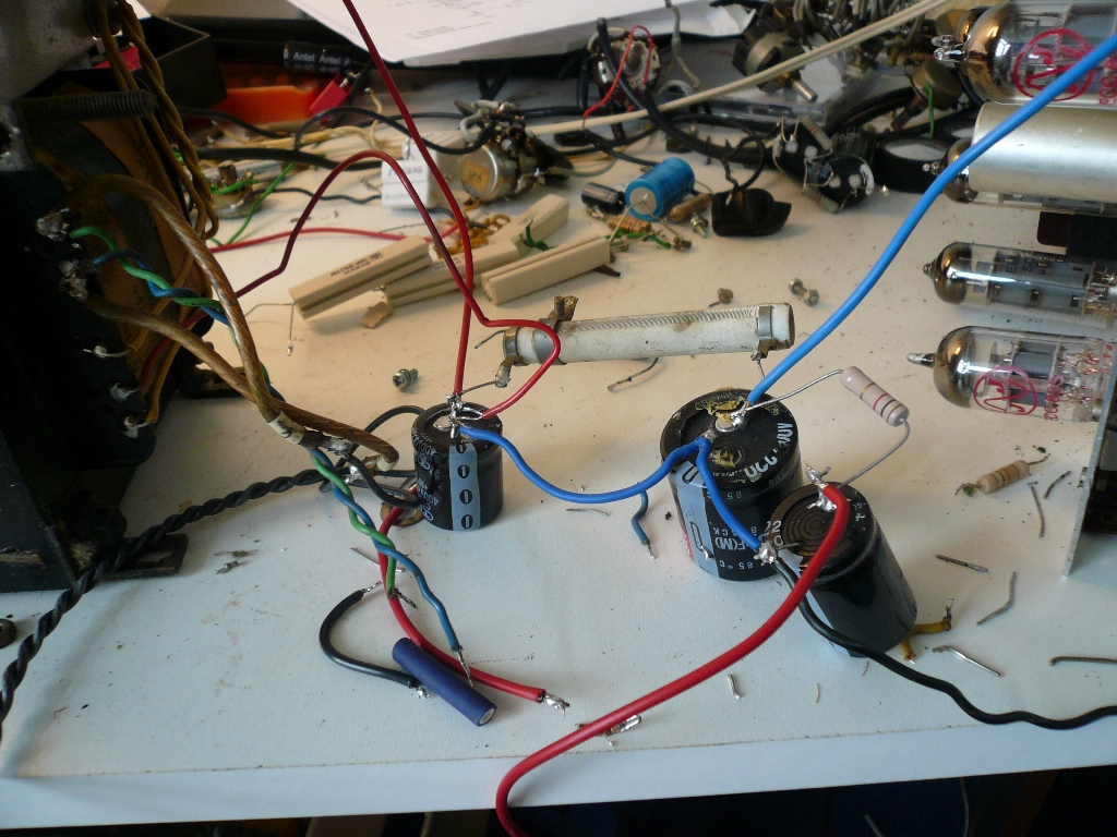

Re: EL84PP HF10
IK heb nu een dikke draadgewonden weerstand van 350 op de plek
zitten waar eigenlijk een choke moet.
Maar hij is nu muisstil.
Helemaal geen brom meer.
alleen de spanning valt lager uit.
heb nu 265 volt op de 340 plek
en 280 op de 345 plek.
8.5 volt op de 11 volt plek en 1.37 op de 1.9 plek.

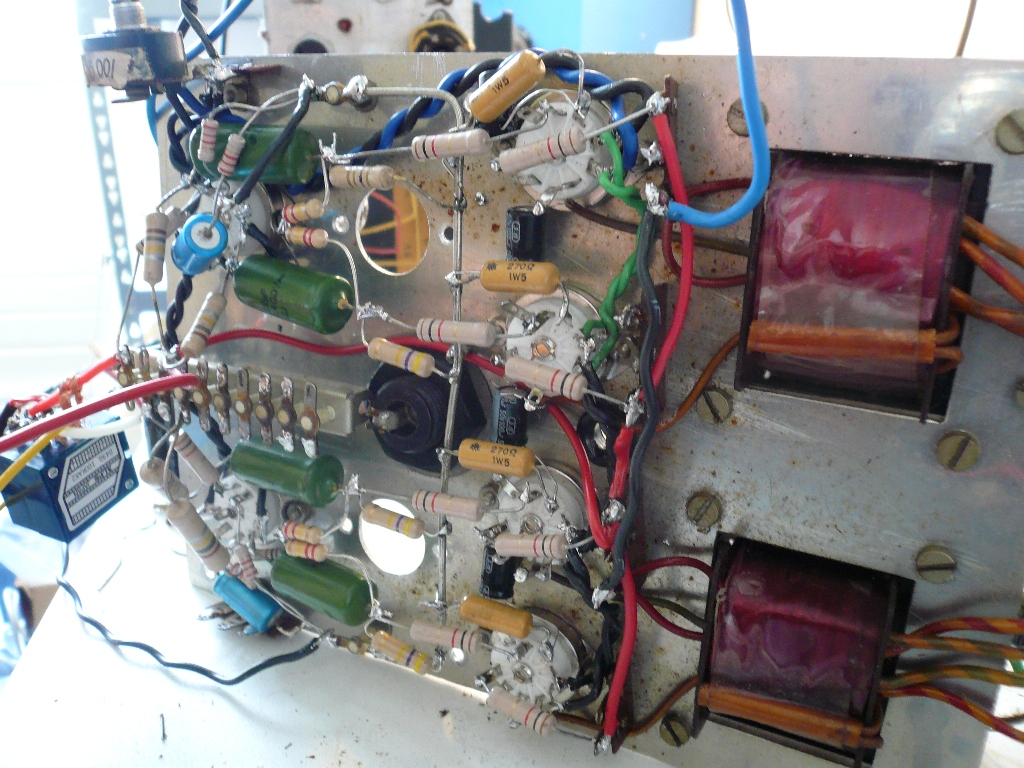

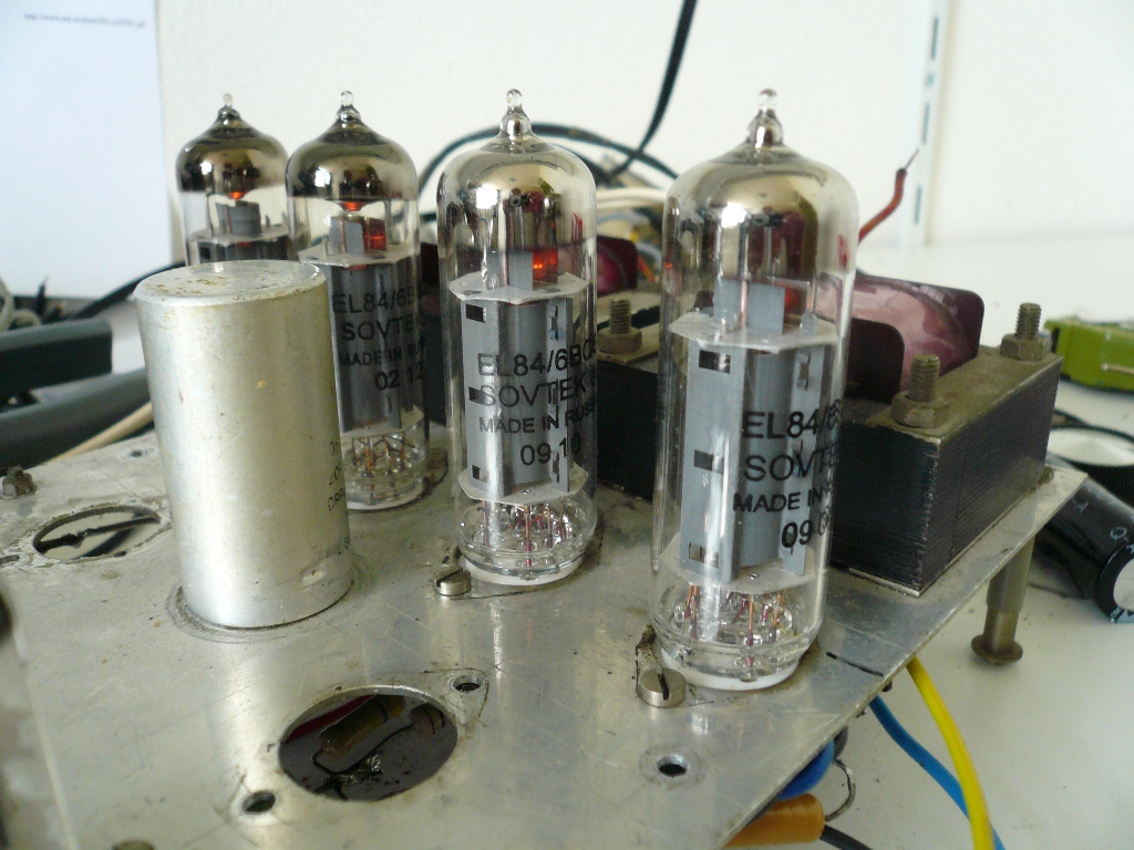

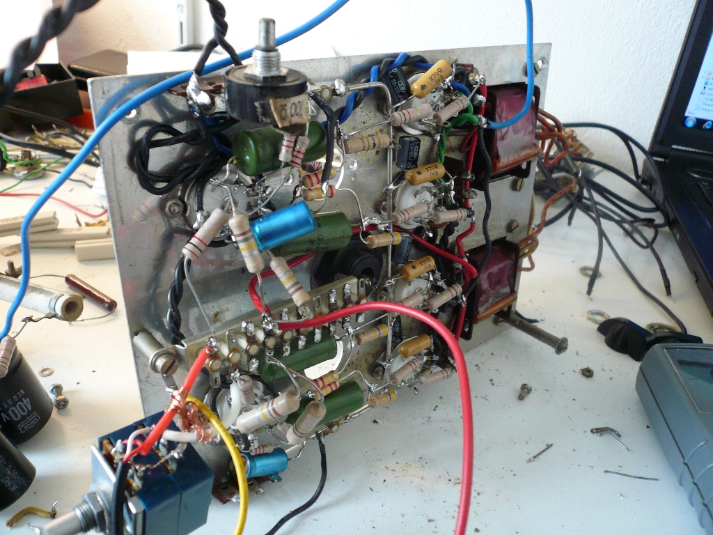

Nog wat plaatjes van de testopstelling.
Hij speelt nu heel erg mooi en bromvrij.
Dit gaat straks in het nieuwe frame.

Re: EL84PP HF10
In het artikel van PvdW dat ik je heb gestuurd, staat hoe je met een kleine transformator die je in serie zet met de hoogspanningstransformator, wat meer spanning kunt verkrijgen.
Je kunt ook proberen de 350 Ohm weerstand wat kleiner te nemen. 100 Ohm ofzo?
Zo zo'n 35 V moeten schelen.
Wanneer het goed speelt, zal het niet zoveel uitmaken, maar met iets meer spanning zul je ook iets meer power hebben.
Leuk dat hij nu bromvrij is.
Re: EL84PP HF10
100 Ohm heb ik niet in deze vorm Robert.
En power is meer dan genoeg.
Hij speelt nu een paar uur.
De klank is enorm goed. Mooi rond en vol laag, mid is zeer acceptabel en hoog is mooi helder.
De trafo is lekker handwarm.
Maar de UGT's zijn nu best wel heet zeg maar.
Heb de uitgang gemeten en is 8 Ohm.
Mijn speakers zijn ook 8 Ohm dus daar ligt het niet aan.
Misschien nog wat verkeerd?

Re: EL84PP HF10
Nee, maar wat zijn de waardes van de Rk's van de EL84? (I = U/R).TheoK schreef:100 Ohm heb ik niet in deze vorm Robert.

Met iets hogere Rk's loopt er minder stroom door de buis en dus door de UGT's en dus minder warm, en ook iets meer B+.
Je hebt nu kathode bias; fixed bias maken lijkt mij te complex, zeker wanneer je vermogen voldoende vindt.
(Met fixed bias moet je extra trafo'tje gebruiken en daarmee ca. 15V. DC negatief maken; per buis een liniaire potmeter en die afregelen op ca. -9 Volt. Rk's EL84's dan 1 ohm. B+ zal dan weer rond de 300V. uitkomen.
Klankmatig prefereer ik echter kathode bias.)

Re: EL84PP HF10
De Rk is 270ohm en daarover meet je 8,5V.Geeft een stroom van 8,5/270=31,5mA.Daarvan verdwijnt nog een deel(tje) langs g2.Als de UGTs daarvan heet worden vraag ik me toch af of die wel voor 2xEL84 bedoelt zijn.Ja,ik weet wel,ze komen uit zo'n versterker maar zat het wel snor

Re: EL84PP HF10
@Ah!buis
Als die UGT´s met ca. 32mA al erg heet worden, vraag ik mij ook af wat de spanningsval in deze trafo´s is.
Bij die Schnittbandkern-UGT`s in die Philips plano's bijvoorbeeld was er ook een behoorlijke spanningsval.
Ben wel benieuwd wat TheoK(lusser) meet op de anodes van de EL84´s.
Trafo'tje voor -Vg1 hoeft amper stroom te leveren; gaat om instelling spanningen (klasse AB?!).

Re: EL84PP HF10
De anode spanning (op pen 7 van de EL84) is 268 volt.VT4C schreef:Ben wel benieuwd wat TheoK(lusser) meet op de anodes van de EL84´s.

Re: EL84PP HF10
Ja, spanningsval over trafo valt mee, begrijp die hitte dan niet helemaal, maar trafo's mogen warm worden.TheoK schreef:Trouwens die spanning op de anode is wel goed??
Re: EL84PP HF10
Heb nu de versterker draaien op een voeding met diodes.
De UGT's lijken wat minder heet te worden.
Is het nog de moeite waard om het met een dubbele EZ80
te proberen? Voor iedere trap 1?
Heb nu 300 volt en 270 volt erop staan.

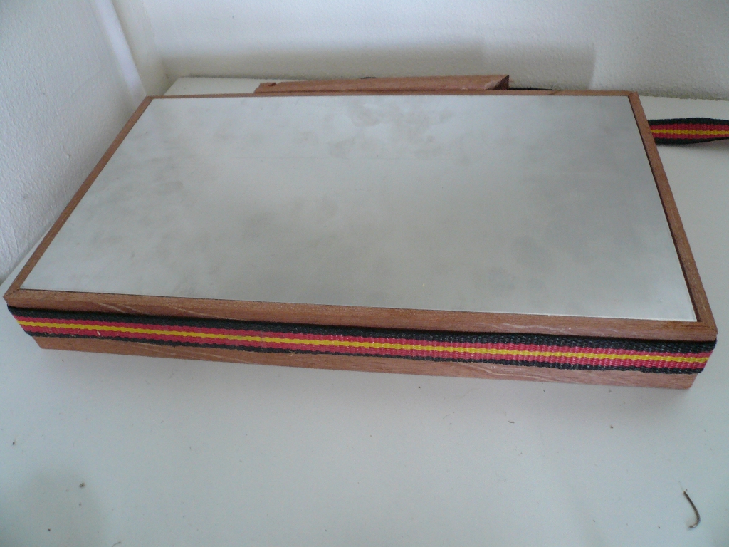

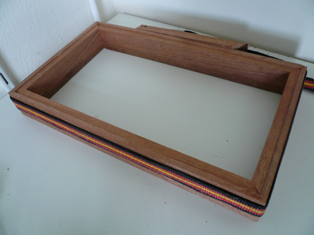

Even weer een update.
Heb een frame met een hoogte van 4.5 cm.
Wou hem zo laag mogelijk houden.
Tevens heb ik 2 EZ81 besteld en wil nog proberen die te gebruiken.
Nog wat plaatjes van het frame.
De bovenkant is mooi vlak met het hout.

Das een skier freempje Theo! Wat voor hout is het? En heb je die rand erin gefreesd of zat 'ie er al in?
Re: EL84PP HF10
@TheoK
Fraai chassis!

Re: EL84PP HF10
Barry.
Het is hard hout. Naam weet ik zo niet.
Een kennis van mij is meubelmaker en heeft het frame gefreesd voor mij.
Hij moet nog gelijmd worden maar eerst worden de gaten voor volume en uitgang e.d. geboord.
Er komt een alps volumeknop in.
Ik zat er aan te denken om de aluminium plaat te polijsten en blanke lak erop.
Alleen weet ik nog niet hoe ik die plaat mooi krijg.
Tevens zat ik te denken een subframe te maken maar daar ben ik nog niet over uit.

Zou binnenkant houten frame bekleden met alu-folie, om brom en RFI tegen te gaan ('kooi van Faraday').

Heb de EZ81 aangesloten en beide trappen hebben nu hun eigen voeding.
Als eindbuizen heb ik nu de Russische EL84 van Sovtek. En ze zijn gematcht.
ECC 83 van JJ en de EZ81 ook van JJ.
Het staat nu al 2 uur te spelen en wat een mooie klank zeg. Zeer gedetailleerd.
Dat een voeding zoveel invloed kan hebben zeg. En ook nog zonder brom.
De trafo wordt gelukkig niet heet.
Deze opstelling ga ik inbouwen op mijn nieuwe frame.
Nog wat plaatjes van de testopstelling. Ik weet wel het ziet er niet uit maar dat komt wel goed.
