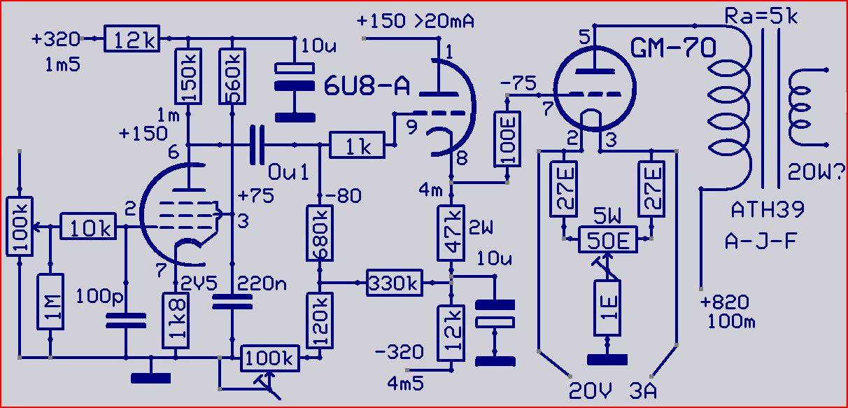

Om voor ik misschien een tijdje verdwijn ook nog even meeteuten :D .
Dat gedoe van eindtrapen die eindtrappen sturen houd ik niet zo van en van koppeltrafo's al helemaal niet,één UGT is er eigenlijk al teveel aan :shock: .
Een schema getekend hoe ik het zou proberen.De voeding is er niet bij,hangt van de verkrijgbare trafo's af.Wel belangrijk lijkt me om eerst de buizen op temperatuur te laten komen voor de HS erop komt.
De 6U8-A is een ECF82 maar mag,volgens de data,wat meer spanning hebben (330 tegen 300V).De triode zou over de 300V kunnen gaan.

Mooi dat je mee denkt Anne :wink:
Apart schema heb je bedacht,met +320v en -320V...........
Wat is de eerste buis voor type? [even gegoogeld ook een 6U8-A,is nl. een triode/pentode buis #-o ]
En waar dient die 100K trimmer voor?

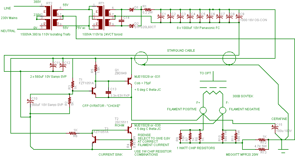

Niet dat het wat uitmaakt. Maar ik ga toch voor de 4p1l als eerste trap in m'n GM70 amp. Simpelweg omdat ik een 5k:5k 20mA interstage heb. De 801A gaat dan naar de voorversterker die ik aan het maken ben...omdat ik een 15k:1k uitgangstrafo daarvoor heb.
Dus 4P1L MQ RIT-5 5K:5K 20mA (Niet parafeed versie) -> 300B -> AE 5k:5k 50mA -> GM70.

De 300b is inmiddels relatief betaalbaar en wordt nog geproduceerd. En...ik heb er een paar... dat zijn voor mij belangrijke overwegingen het komt dus neer op betaalbaarheid (of zuinigheid).
Voor de eerste trap wil ik in elk geval filament bias gebruiken. http://vinylsavor.blogspot.nl/2012/03/f ... ncept.html
De tweede en derde trap auto-bias. De 300b ga ik gewoon ergens een operating point online zoeken voor 50mA en bijbehorende b+.
Die 811-3 moet je waarschijnlijk ook weer 2 parallele colemen kits voor aanschaffen. Of je kan natuurlijk ook met filament chokes aan de gang. Lijkt me robuuster en duurder.
