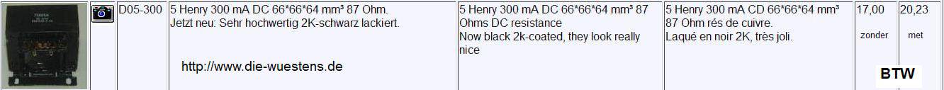

Er is ook nog deze,
Weet niet wat het kost vanuit Duitsland ?

'tJa, maar zo'n buis weegt niet veel,zegt weinig.
Of dat zo slim is van die Chinezen ? Met de toepassingen die ze noemen zou je denken, een nul teveel, eerder 40 dan 400mA.En dan denk ik, bij twijfel niet doen.

Maar ik denk dat 1 smoorspoel niet veel meer aan porto zal kosten Anne
ik was er Erg zeker van Anne
Maar ik begin nu ook te twijfelen

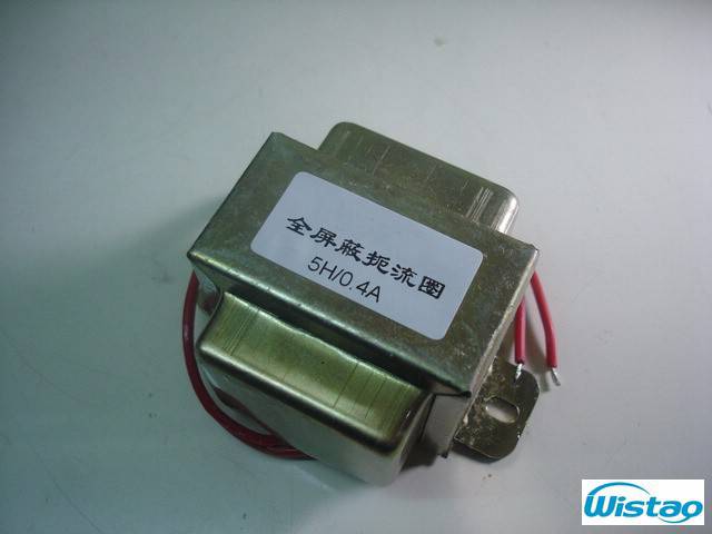

En toch als ik dit allemaal lees twijfel ik niet
misschien wat meer warmte ontwikkeling ( 9 watt ) zijn door de hogere DC weerstand
ik ben een paar vergelijkbare smoorspoelen en trafo,s gaan wegen tussen de 600-730 gram
2H 500ma 20 ohm weerstand was de mooiste die ik had en gewicht 730 gram
onderstaand is die van Alie
Specifications
1. All shielded choke
2. Inductance: 5H
3. Working current: 400mA
4. DC resistance is 90
5. Dimensions (L * W * H): 86mm * 62mm * 50mm
6. Install the center pitch: 74mm
7. Weight: 0.6kg

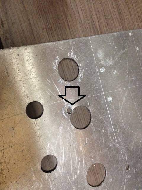

Ik wilde het alleen wat fraaier maken.
Dat is niet echt geslaagd :D
En de letters cijfers een koelfunctie geven
Dus niet met V bit maar met een 2 mm frees door het aluminium heen

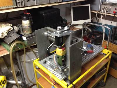

Maar ik heb erg veel geluk gehad.
Was voor een sanitaire stop weg geweest en zag dat alles was ingedeukt en verschoven
De graveer V bit is tot de spantanghouder door het alum heen geduwd,
De Punt van de V bit nog maar net een paar mm boven m'n T gleuf tafel :goeie:
Er moet puin in het lager zijn gekomen van de Zas draadstang.
Ik heb erg veel geluk gehad ,
het had veel schade aan m'n machine kunnen veroorzaken. O:)

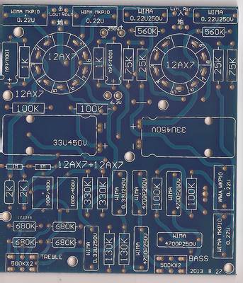

Die anode weerstand en kathode weerstand van V1
die waarde 25K en 75K is dat zo kritisch ?
Anne ? Mag dat niet 27K en 82K zijn ?

25K Op kathode en rooster op 0V? Dan moet er wel heeeeel weinig stroom door de buis heen gaan.....
Wellicht ergens een komma plaatsen lijkt me beter.
Re: Het begint weer te kriebelen iets met EL34 PP / KT66 / 6
Lijkt idd nergens op.Gelukkig zit de tweede wel snor met 100k en 1k.
Zet hier maar 68k in (75k) en 1k5 (25k).
inderdaad, de k verplaatsen is nog beter.
Er is iets raars aan de hand :o
Die 75k en 25k zitten op de print aan één kant aan elkaar, klopt niet met 't schema :( .
Is niet duidelijk wat dan wel de bedoeling is, kan niet door de print kijken :sure:

Inderdaad raar, ik krijg ook een donker bruin vermoeden dat dan de buis geen kathode weerstand heeft.

Er loopt een roosterstroom, die ook nog voor een (beetje) negatieve roosterinstelling zorgt, zie http://forum.zelfbouwaudio.nl/viewtopic ... 0&start=35.
Maar de print lijkt me ook geschikt te maken voor de toonregeling van Willy_61, zie http://forum.zelfbouwaudio.nl/viewtopic.php?f=7&t=23186.
Die heeft ie al getest in zijn EL34-versterker.

ik zal voor de 75K een 68K weerstand en voor de 25K een 1K5 weerstand er in zetten

Zou ik niet doen, klopt iets niet.Foto andere kant vd print ?
ja ik hoop dat je hier nog wat kan zien
Met wat puzzelen kom je er wel uit :sure:
Blijkt wel even anders te zijn.Op deze manier mogen de buizen best alle twee op dezelfde manier ingesteld.En de totale versterking, toonregeling in 't midden, is zo 1x , was eerst ongeveer 30x.
Om het, zoals in het schema stond, terug te krijgen moet er in de print gesneden worden.

Misschien had je op versterking gehoopt, vandaar dat ik de mogelijkheid van veranderen vernoem.
Is wel een probleem, een door te snijden spoor zit onder een buisvoet :(
Maar als de versterker zelf voldoende gevoelig is heeft 't geen zin.
