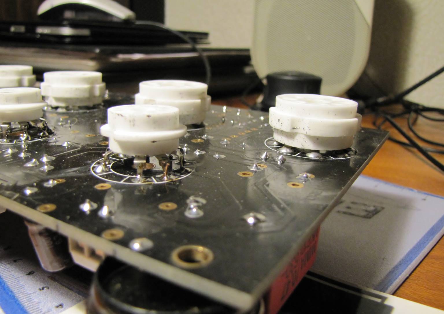

Nu zitten de rand aan de bovenkant allemaal op de zelfde hoogte.

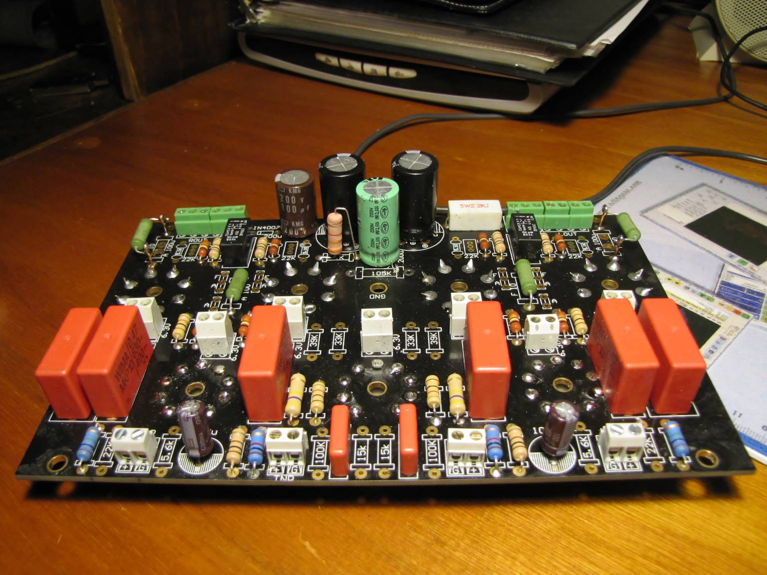

Berichten: 6151
Re: Het begint weer te kriebelen iets met EL34 PP / KT66 / 6
Die print begint al aardig bevolkt te raken :goedzo:

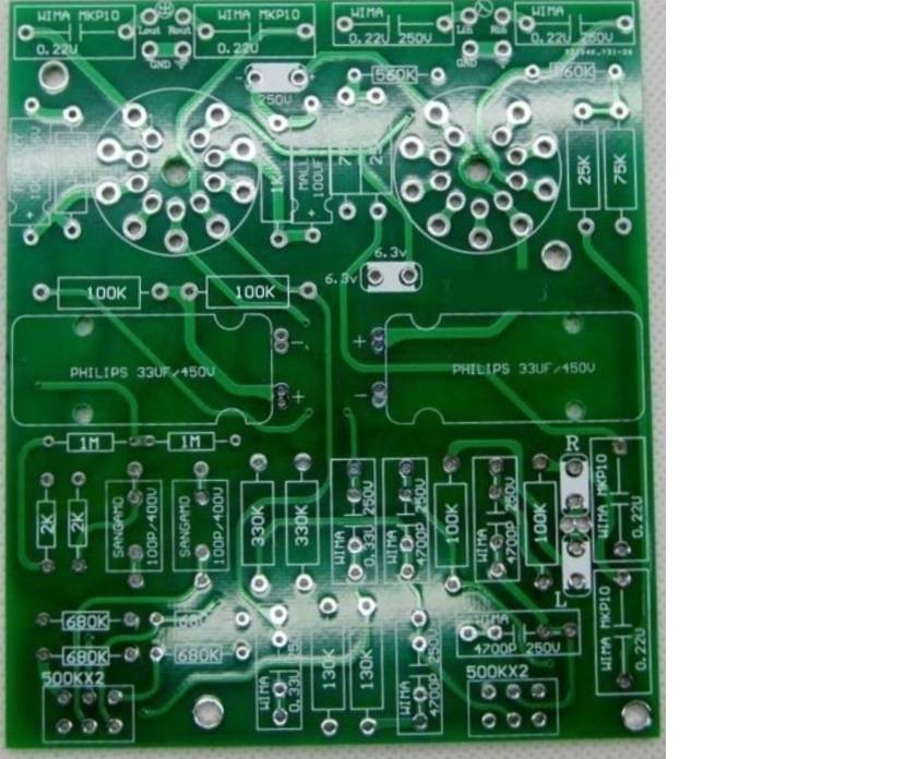

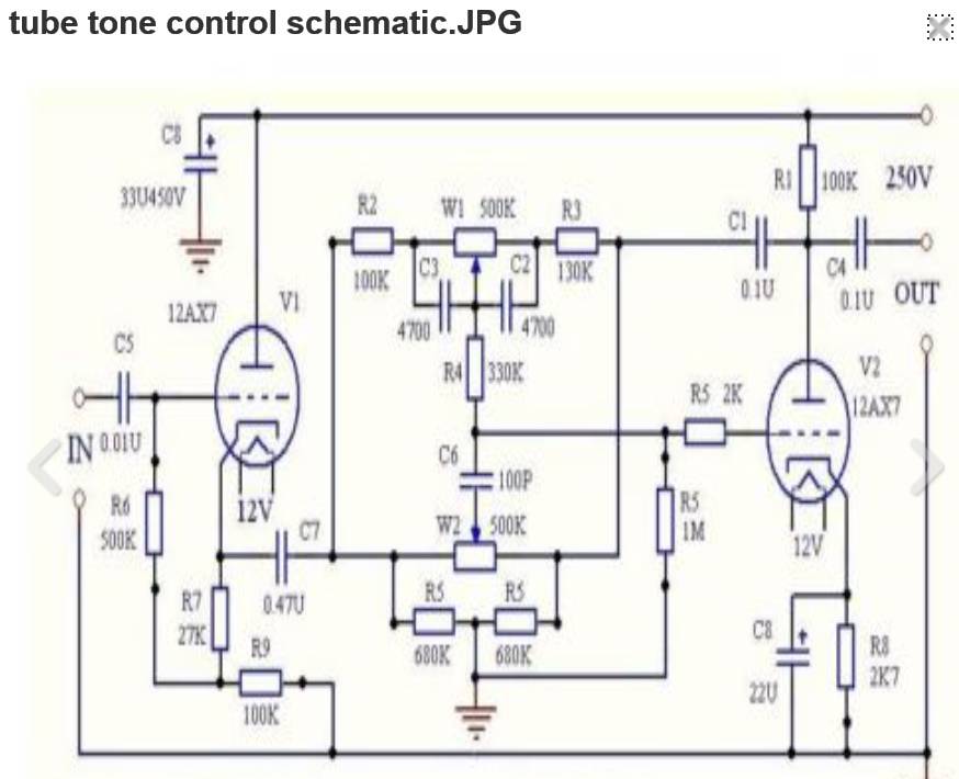

Ik heb op ebay een baxandal toon regeling gevonden met 12ax7 ? gevonden
Prachtige Print zo te zien voor 10 euro en verzenden iets van 3 euro
schema heb ik op verzoek ook gekregen

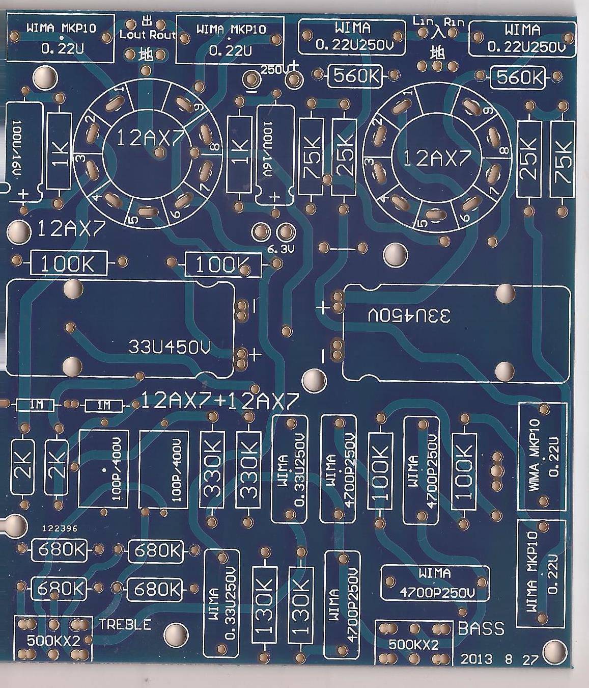

Edit 22-2 23:57
eEn ander print
Beter leesbare tekst
Anne deze heeft ook een kathode weerstand van 1K
Anne ik heb dat printje met de baxandal toonregeling vanmiddag gekocht
Ik hoop dat je me dat niet kwalijk neemt
Immers je hebt een hoop tijd in gestopt om een schema en schakeling te ontwerpen
En nogmaals dank daarvoor
Vanavond jouw ontwerp naast dit schema leggen
En dat misschien aanpassen , jouw ontwerp zal denk ik vele malen beter zijn.
Grtz
Bert

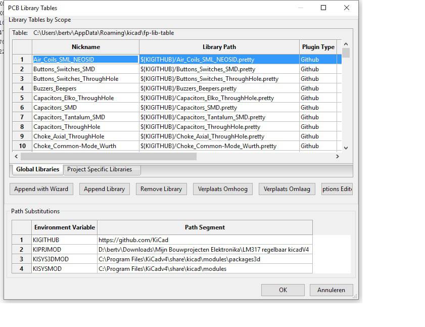

MOD, zie het staan nu ja, footprint libraries hebben een .mod extensie, KiCad noemt footprints modules. Heb ze bij mij in m'n dropbox staan, gewoon in de dir KiCad. Ben ik niet gebonden aan 1 pc/locatie. Maar, het valt me op dat ik ze ook wel weer eens opnieuw moet toevoegen, de libraries die ik zelf heb gemaakt. ik dacht altijd dat dit door de dropbox consructie kwam, maar kan wel eens hetzelfde zijn waar jij tegenaan loopt.
heb je dat al eens geprobeerd, de library die je mist weer toevoegen?
Ja ik heb hetzelfde probleem uit zichzelf vind Kicad niet zijn Mod bestanden
al leg je het recht voor zn raap Kicad is dan gewoon blind :twisted:
Ik heb nog niet door hoe dat goed moet :think:
Nu doe ik bij Tools Read netlist en in het keuzeblok rebuild connectivity
dan heb ik mn printje weer terug met alle componenten waar ik het laatst mee bezig was :D
Zo hoort het niet Maar ik hoop de goede manier te vinden voor ik groot ben 8-[
Berichten: 15179
Bij mij is het af en toe, stoort me nog niet genoeg om uit te zoeken waardoor het nou komt... maar bij jou is het consequent begrijp ik. Denk dat bij mij het komt door het gebruiken van verschillende pc's, libs in dropbox. Moet ergens een pad naar de library niet goed staan.
Als je in je pcb editor zit, kun je preferences - libraries kiezen. Daar kun je een pad opgeven, denk dat deze bij jou niet goed staat. Op het moment dat je aan het layouten bent werkt het, maar als je het project opnieuw opstart ziet íe de library niet meer.

Hier ook problemen met het teug vinden van de mod.
Vaak moet ik het pad opnieuw aanmaken endangered vind hij het weer.
Dit is eigenlijk pas recent dat ik dit heb.
De kicad modules staan ook hier in de dropbox.
Ik kan hier niks aan veranderen en ook niet met apend toevoegen
