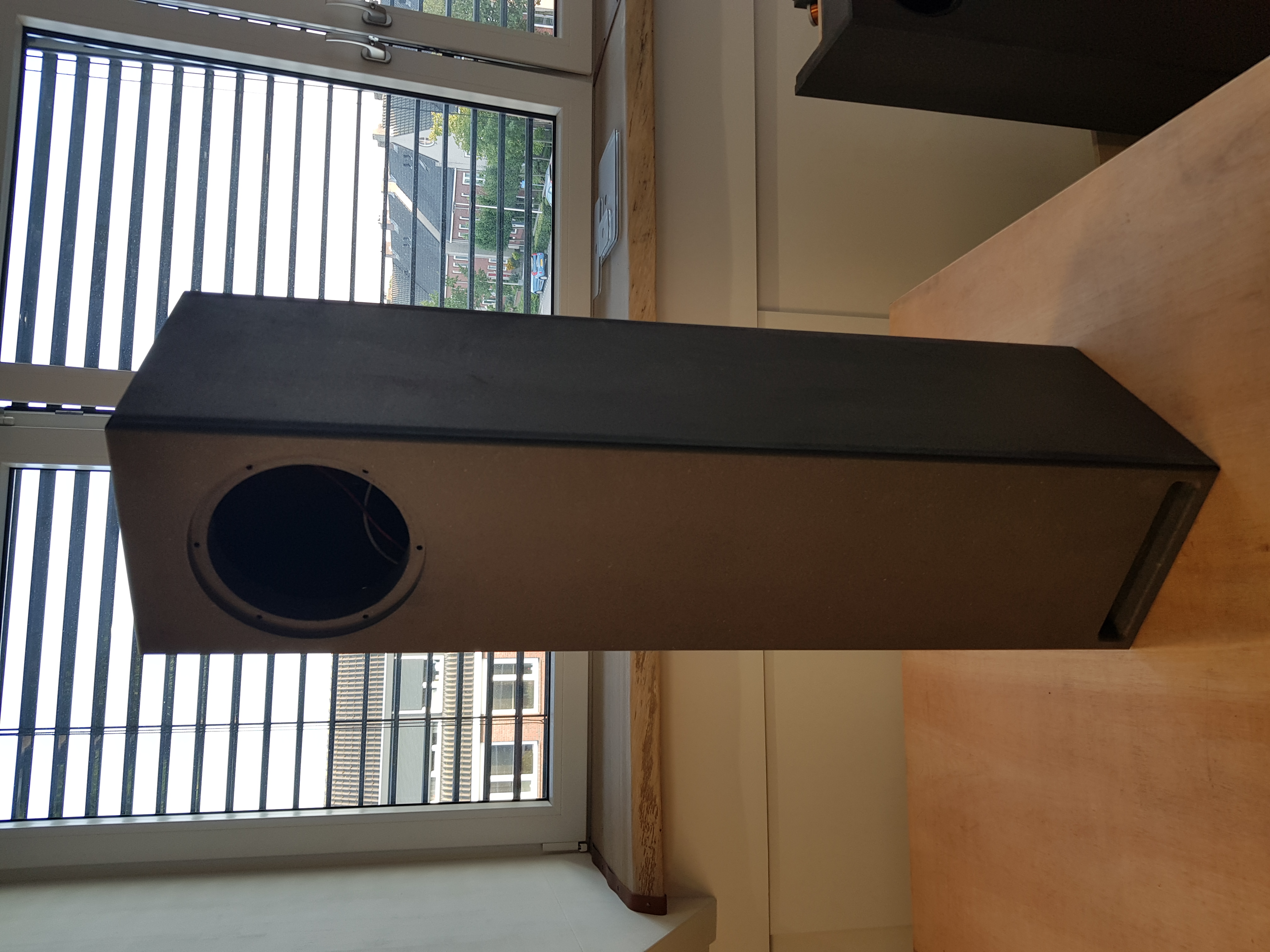

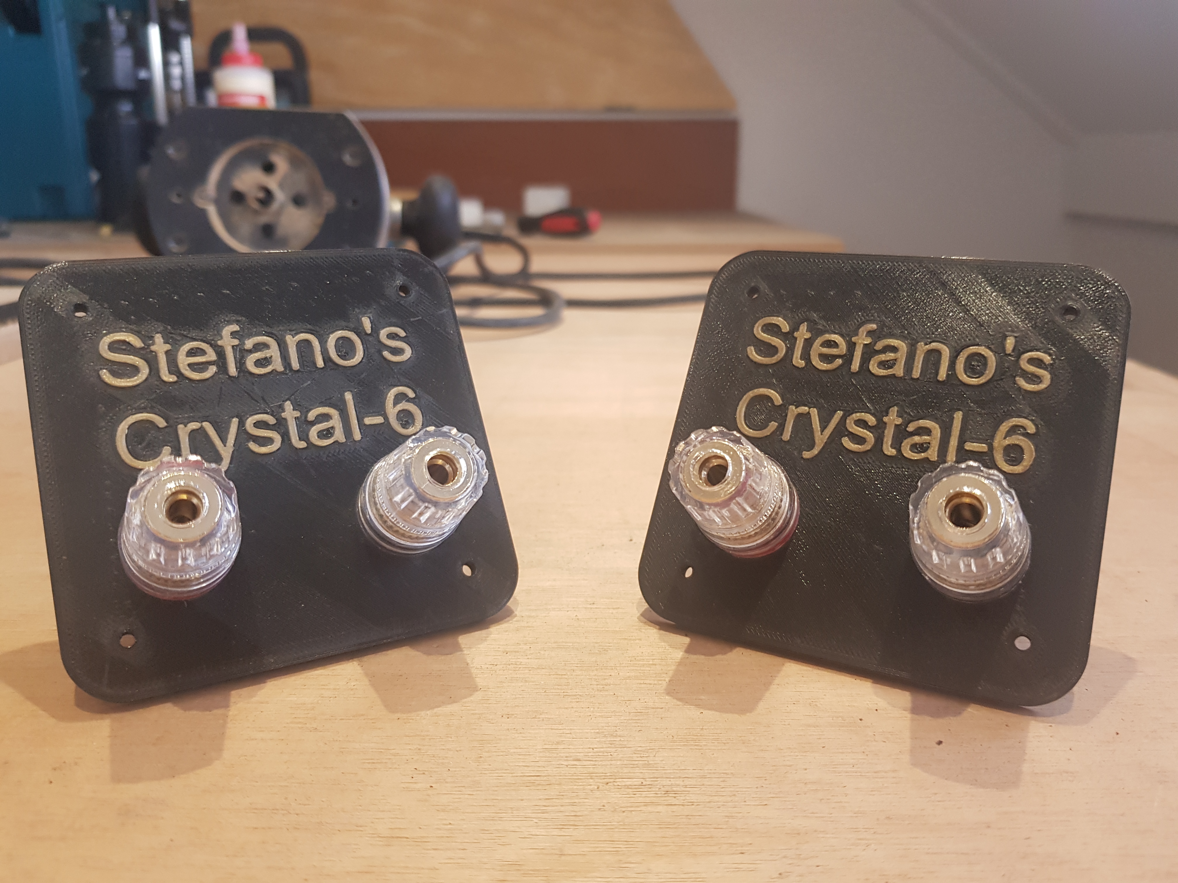

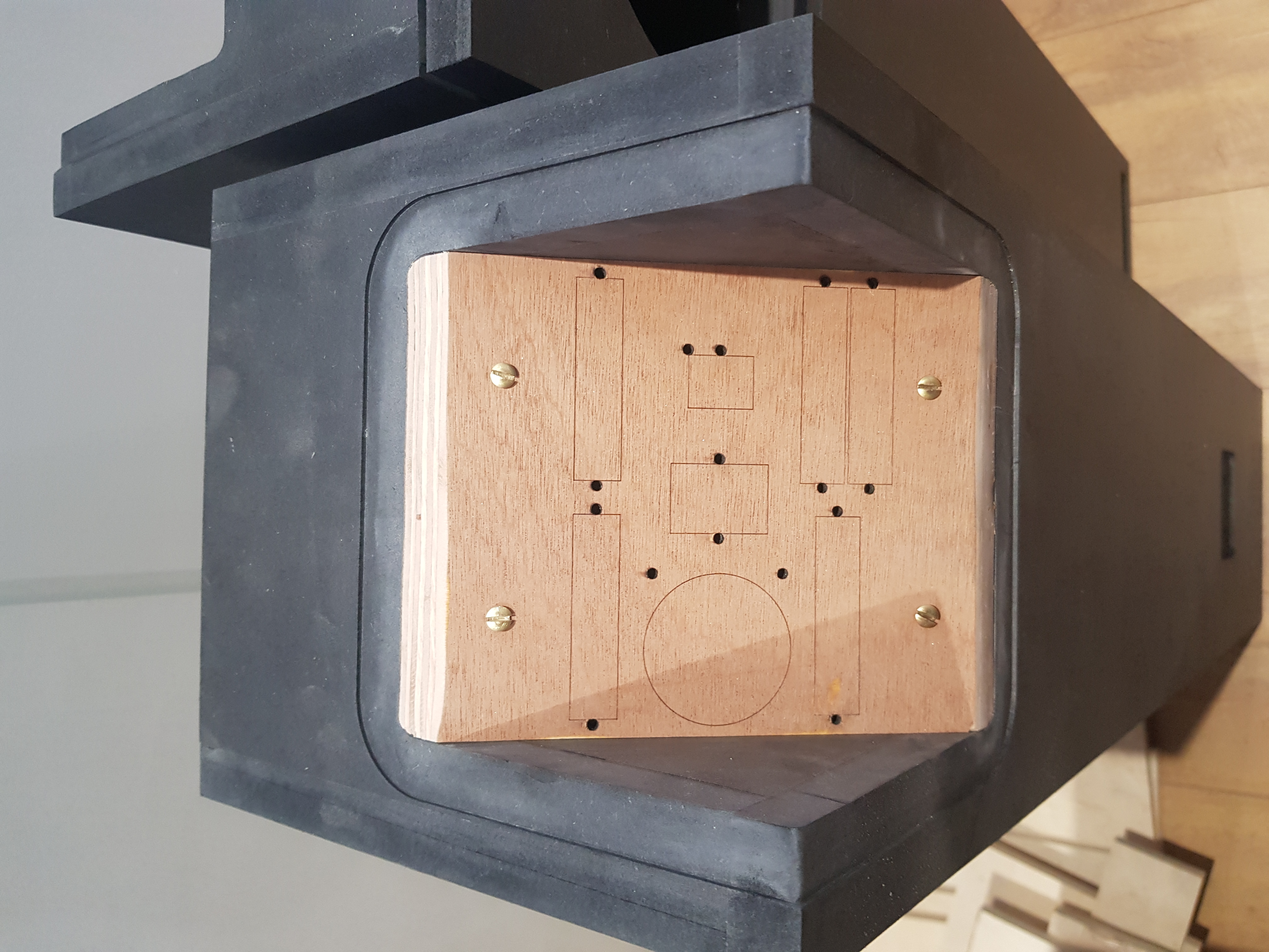

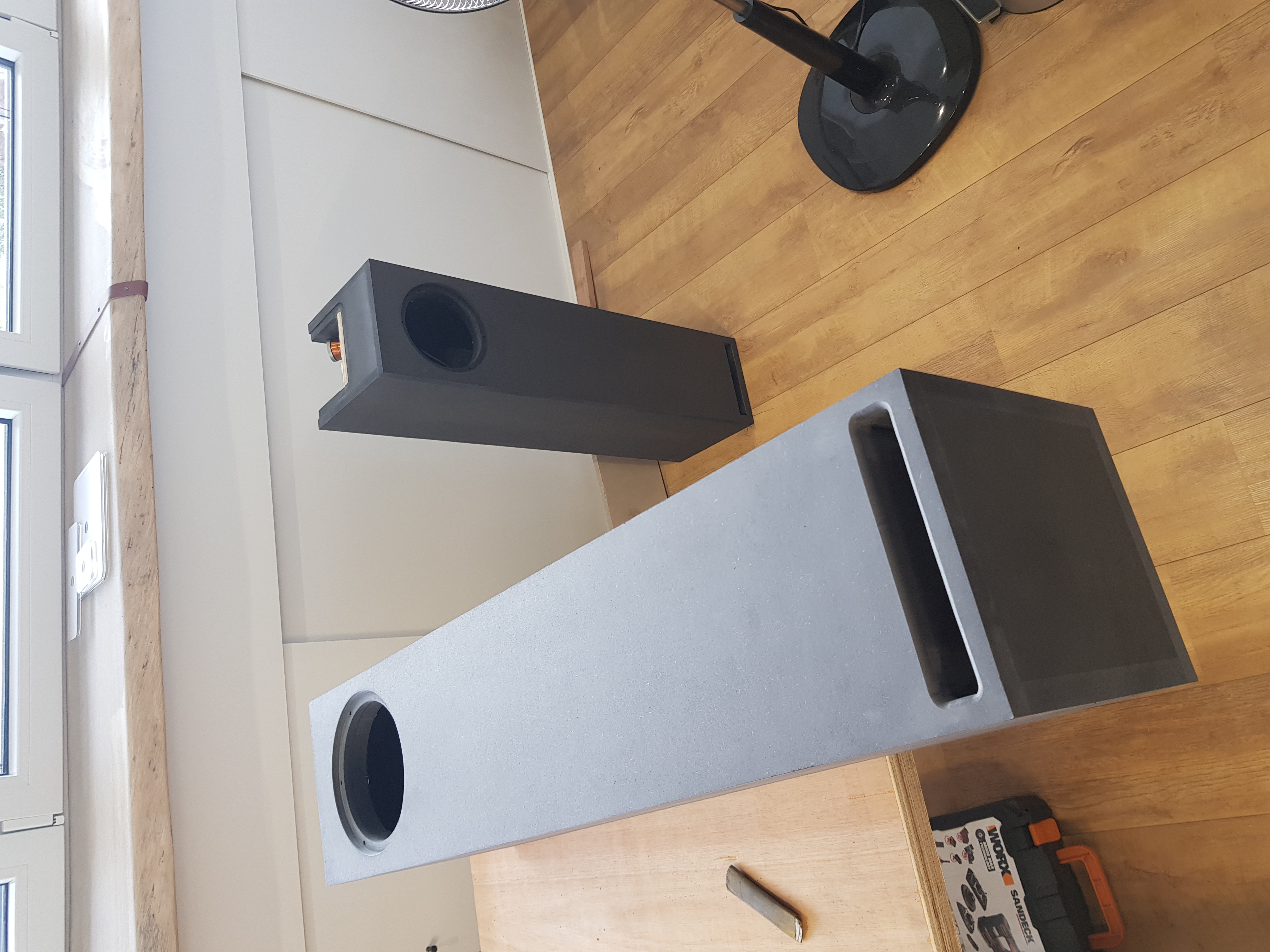

Sinds dat ik de Lii-Audio Crystal-6 hier thuis had liggen en het bewezen is dat deze niet in de Liionidas werkt heeft hij alleen de doos van binnen gezien. Zonde, want het is best een lekkere driver als je hem goed filtert.

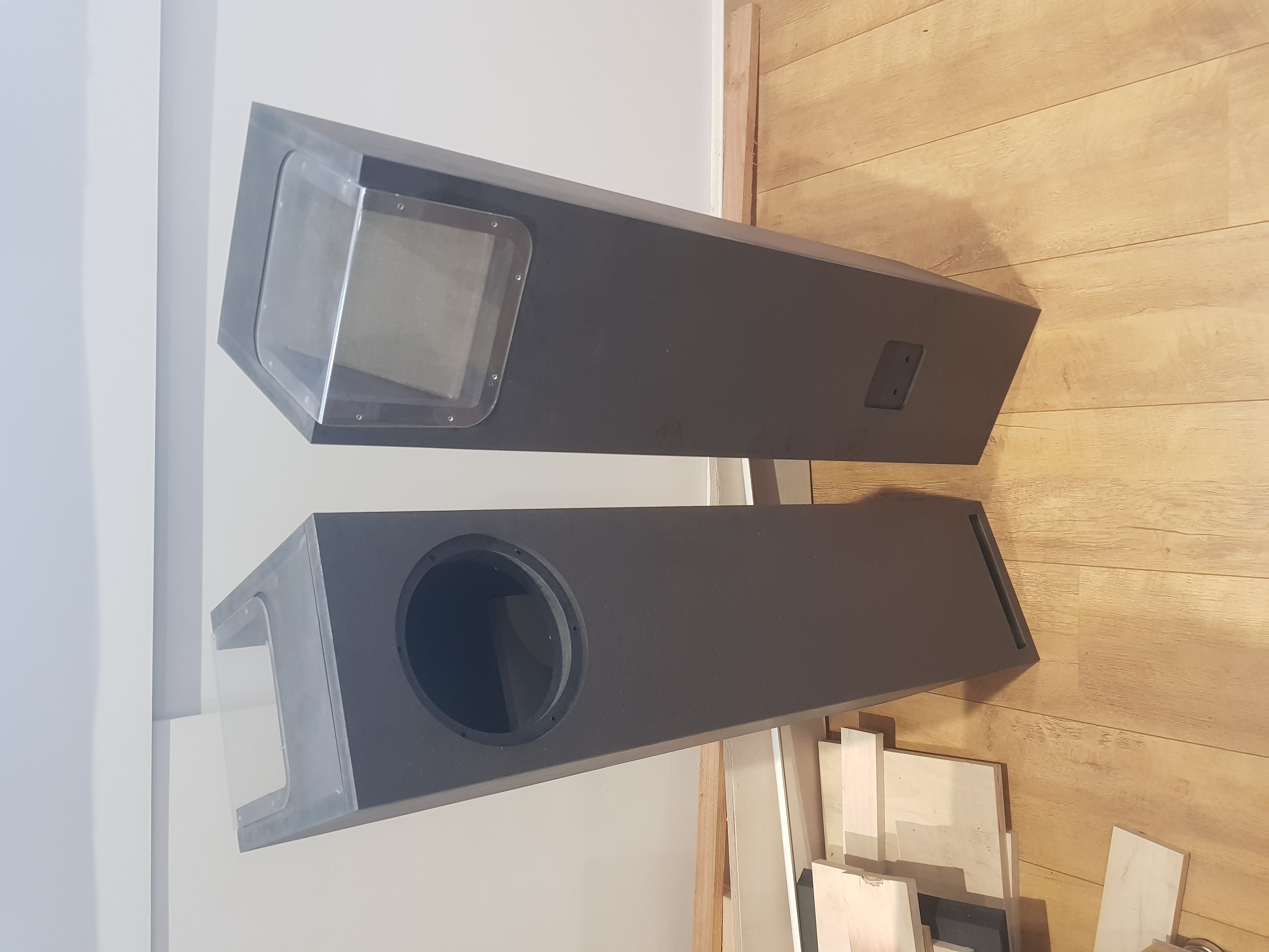

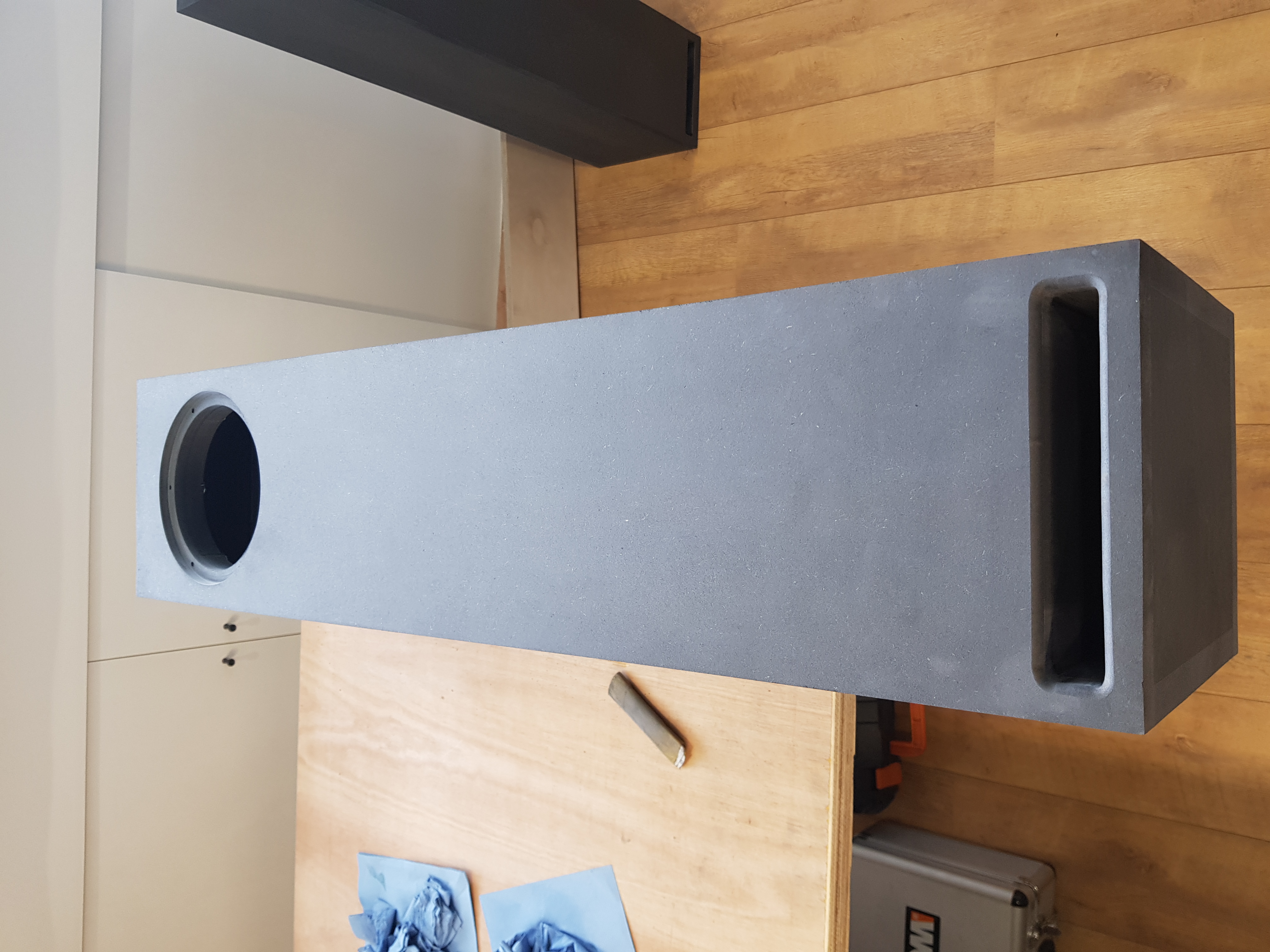

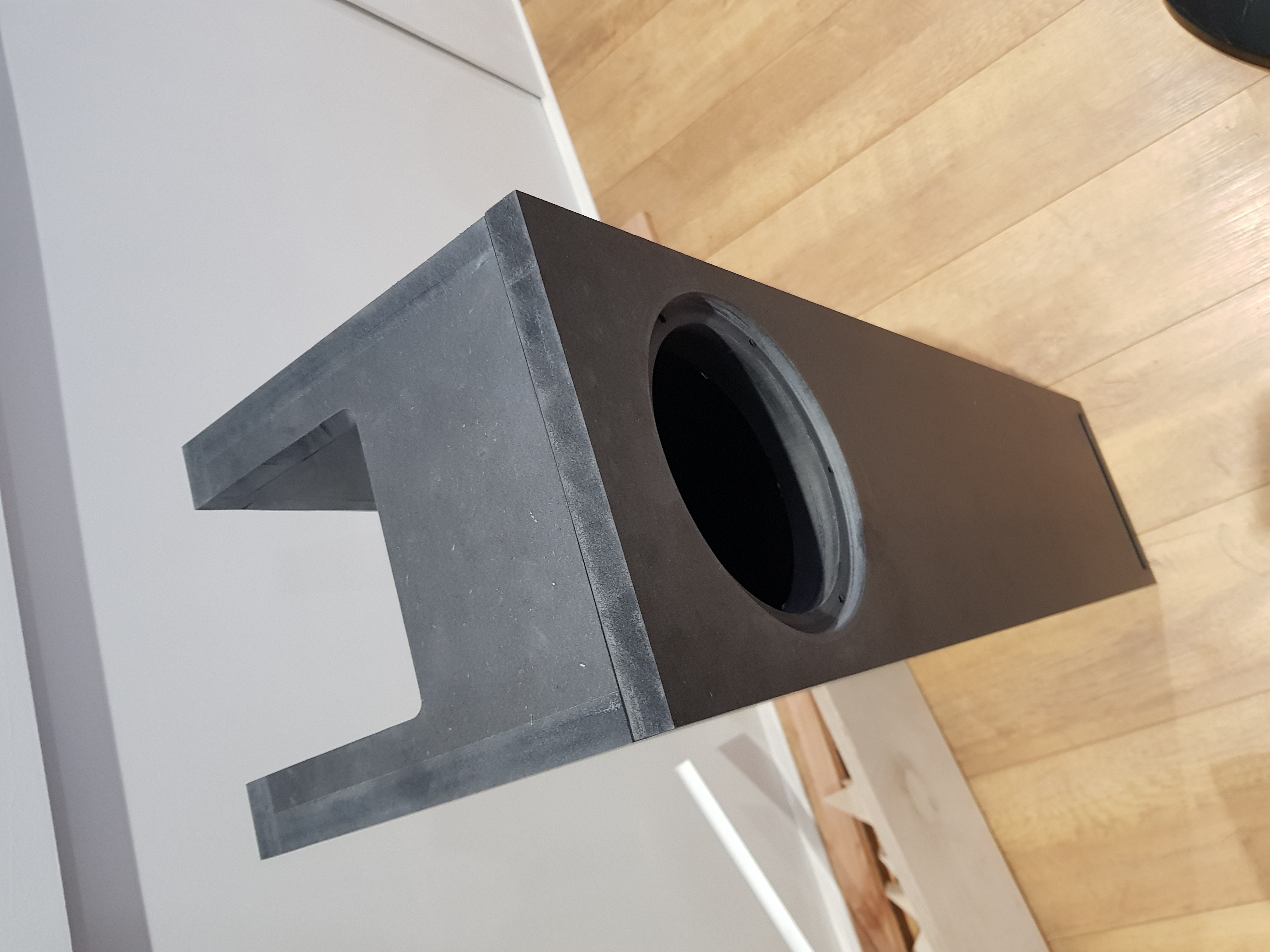

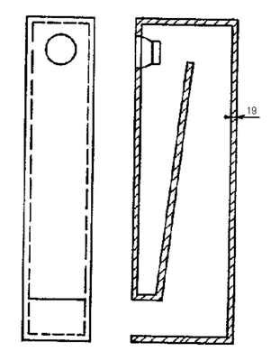

Door contact met Stefano van ons Lii-Audio clubje ben ik begonnen aan zijn BR ontwerp voor de Crystal-6.
Zijn ontwerp:
En mijn render daarvan:

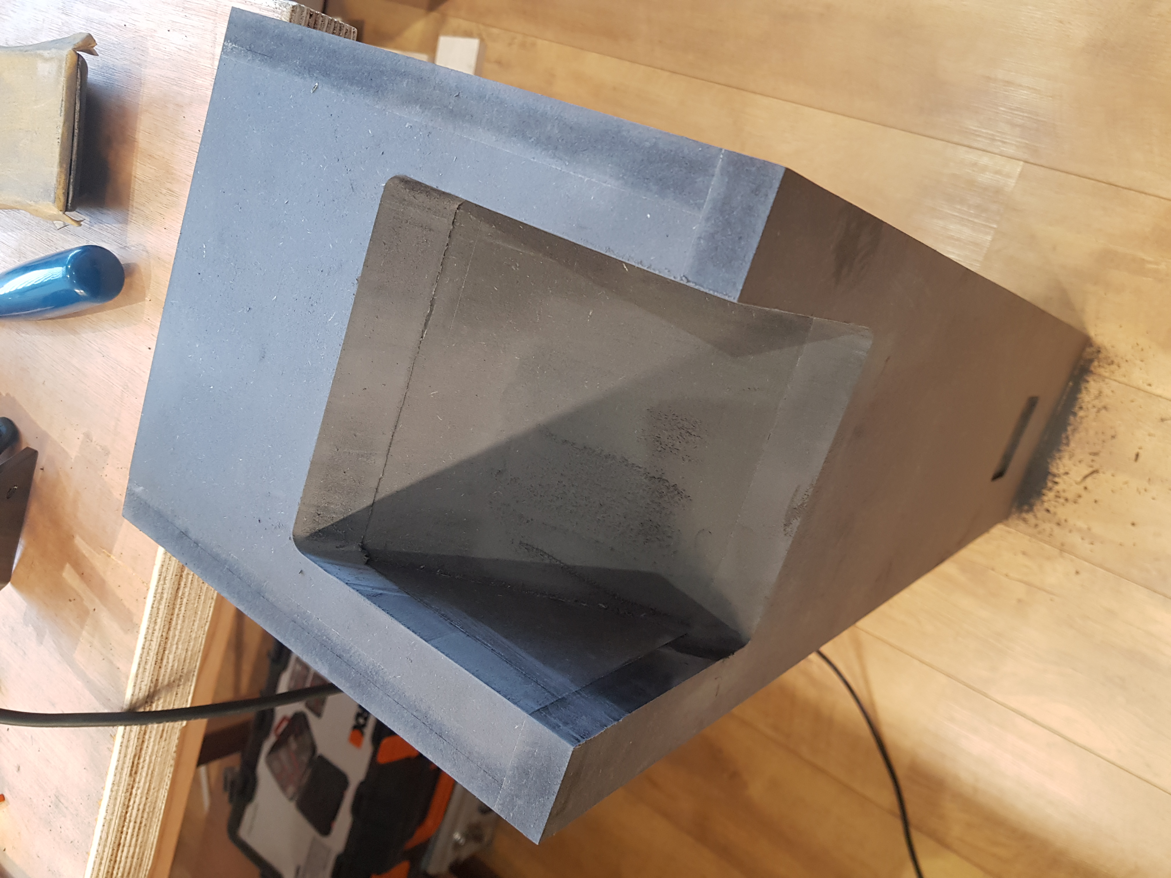

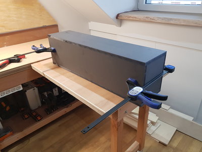

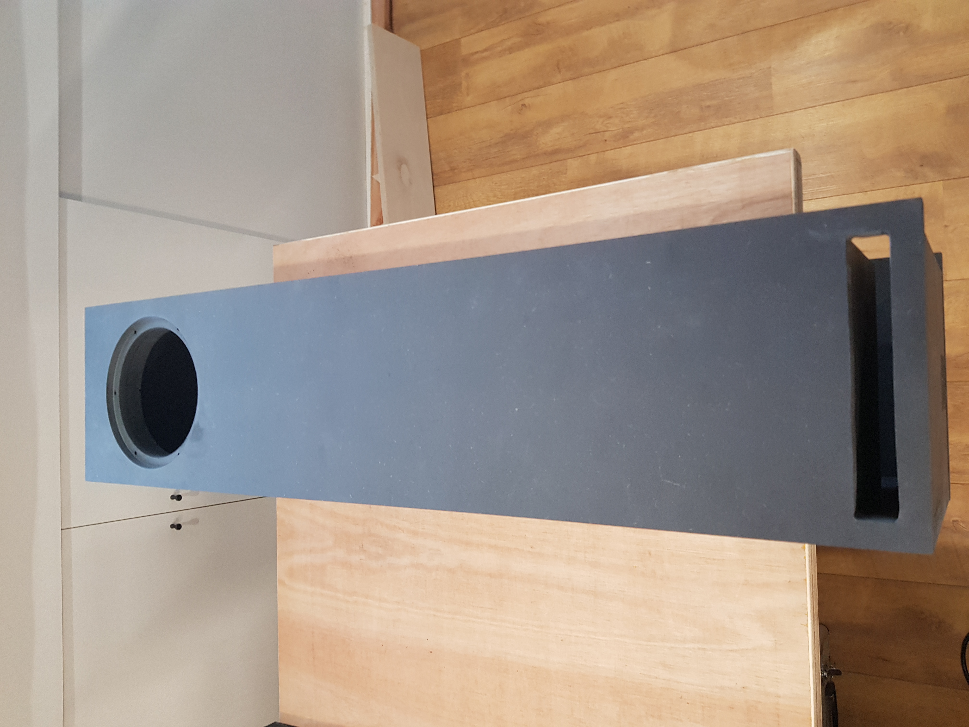

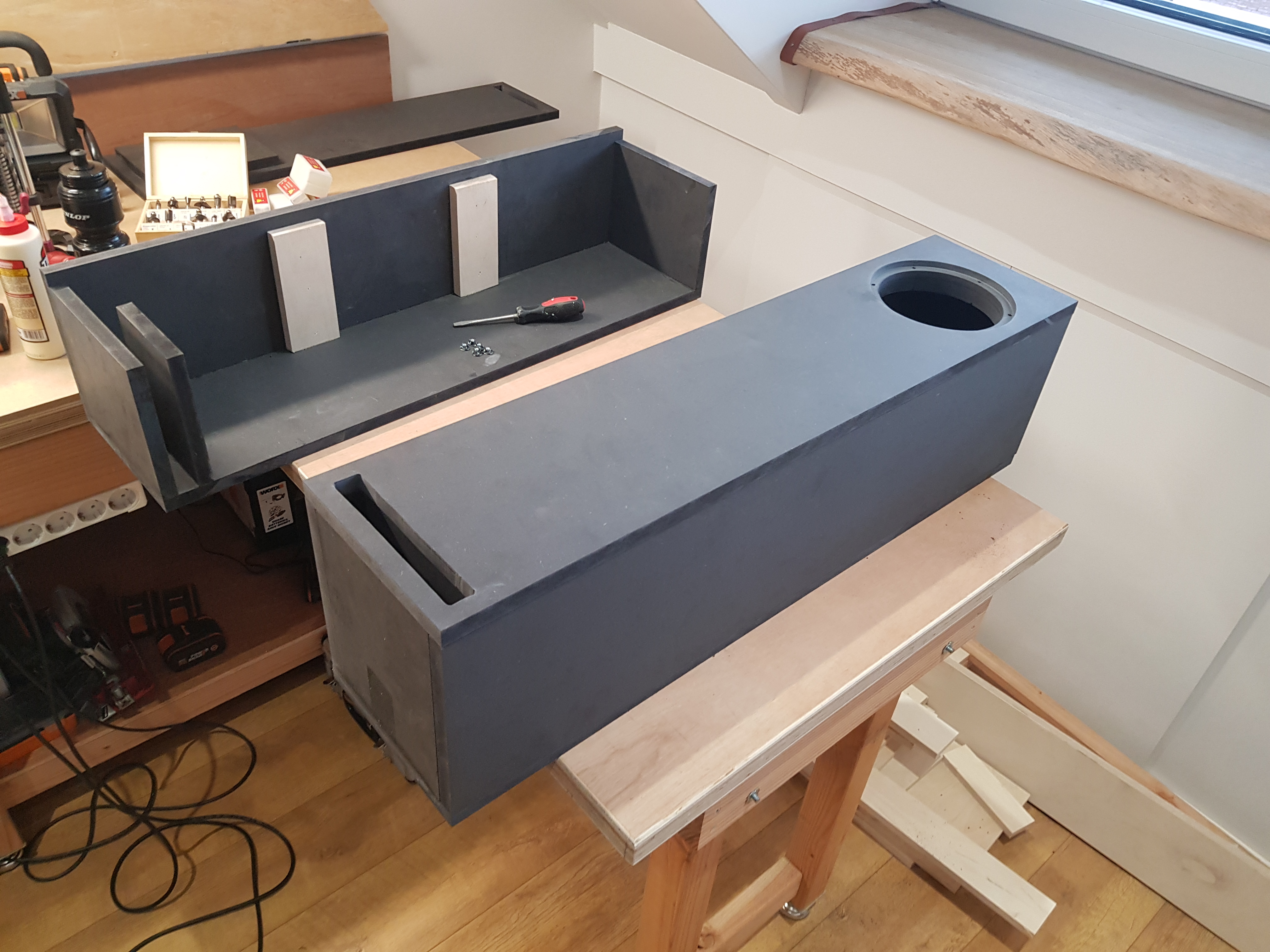

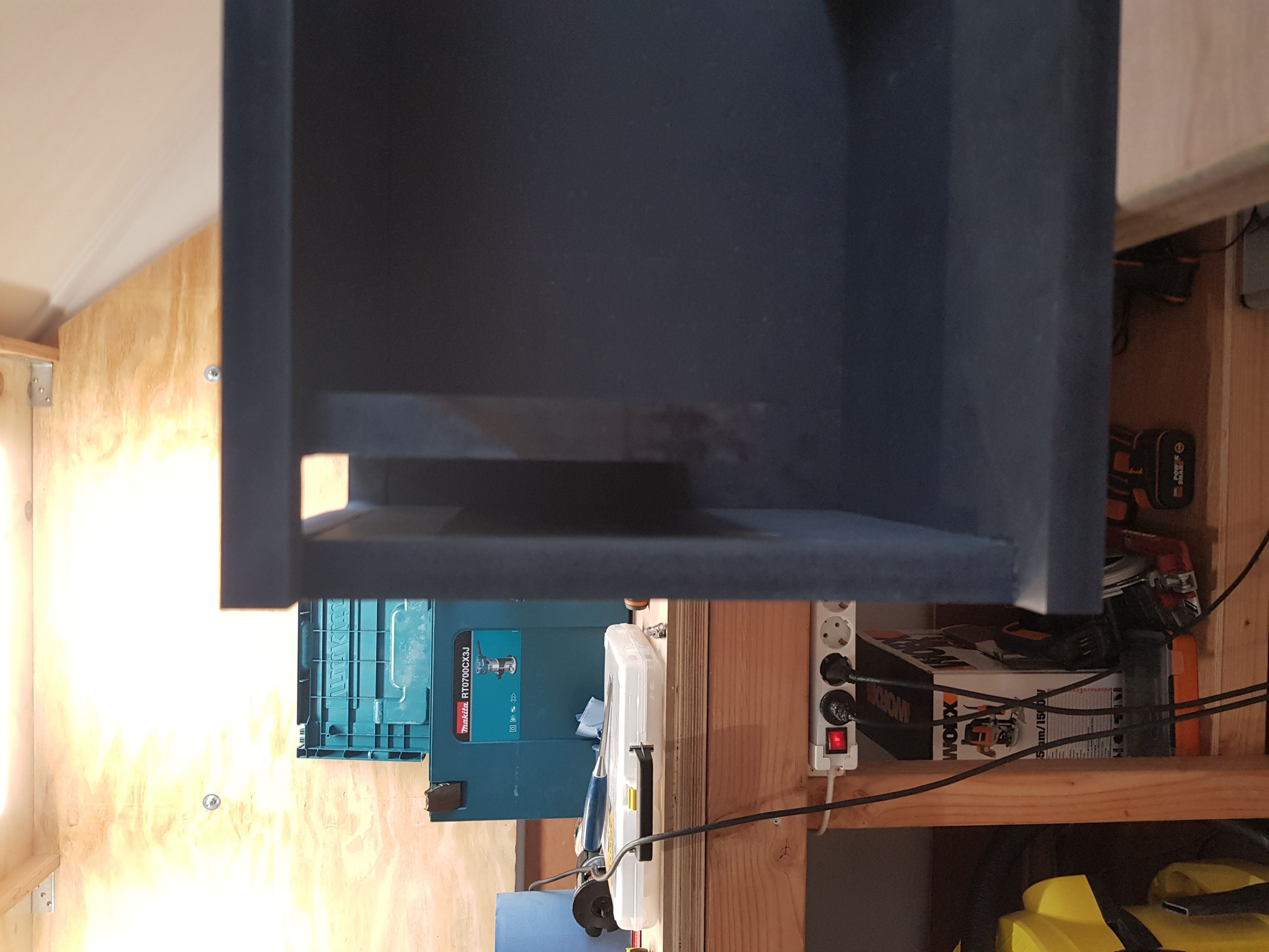

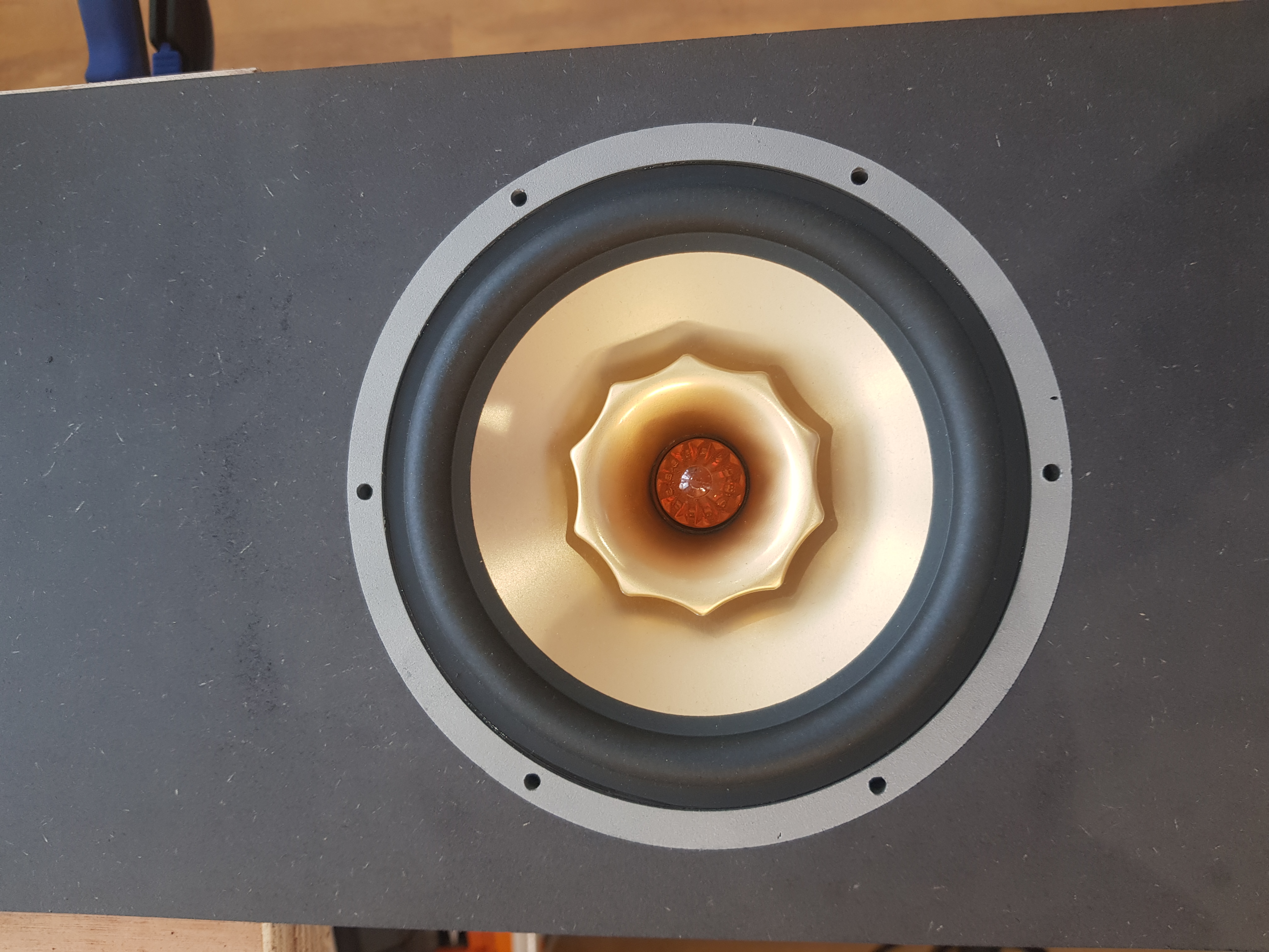

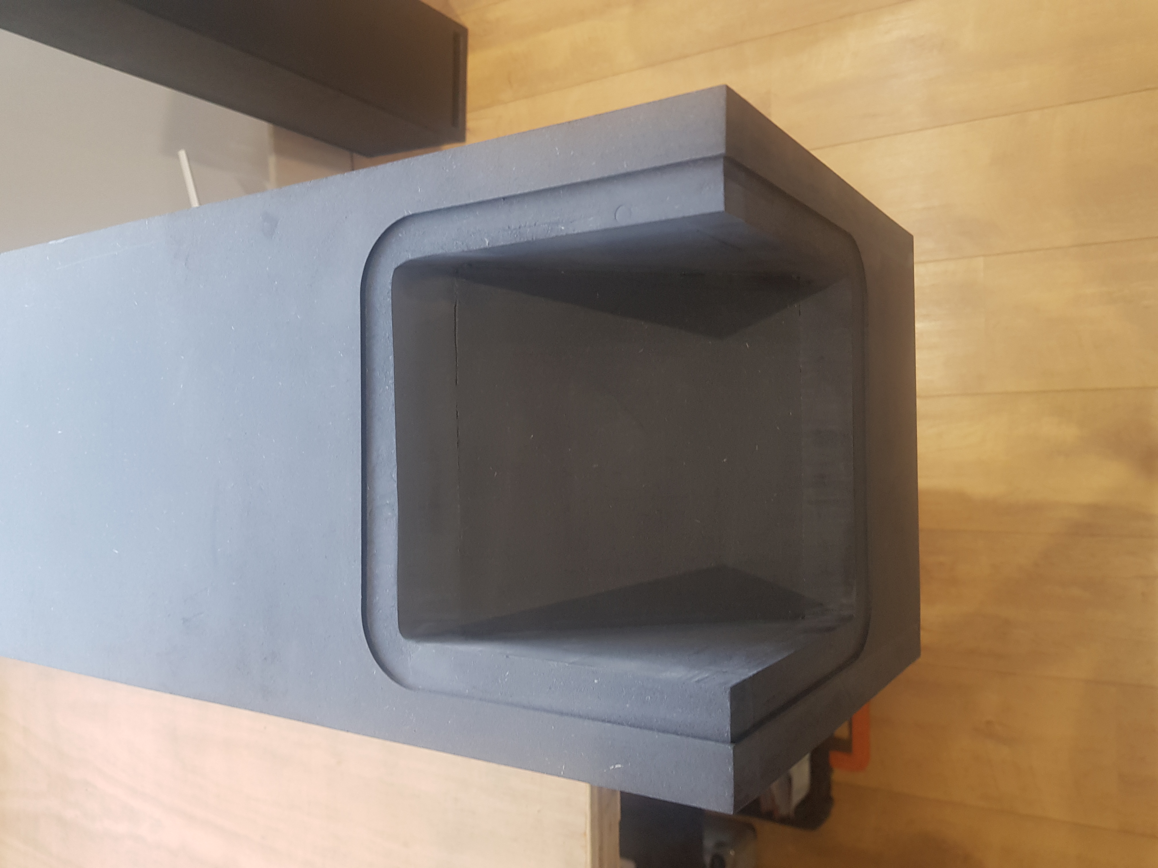

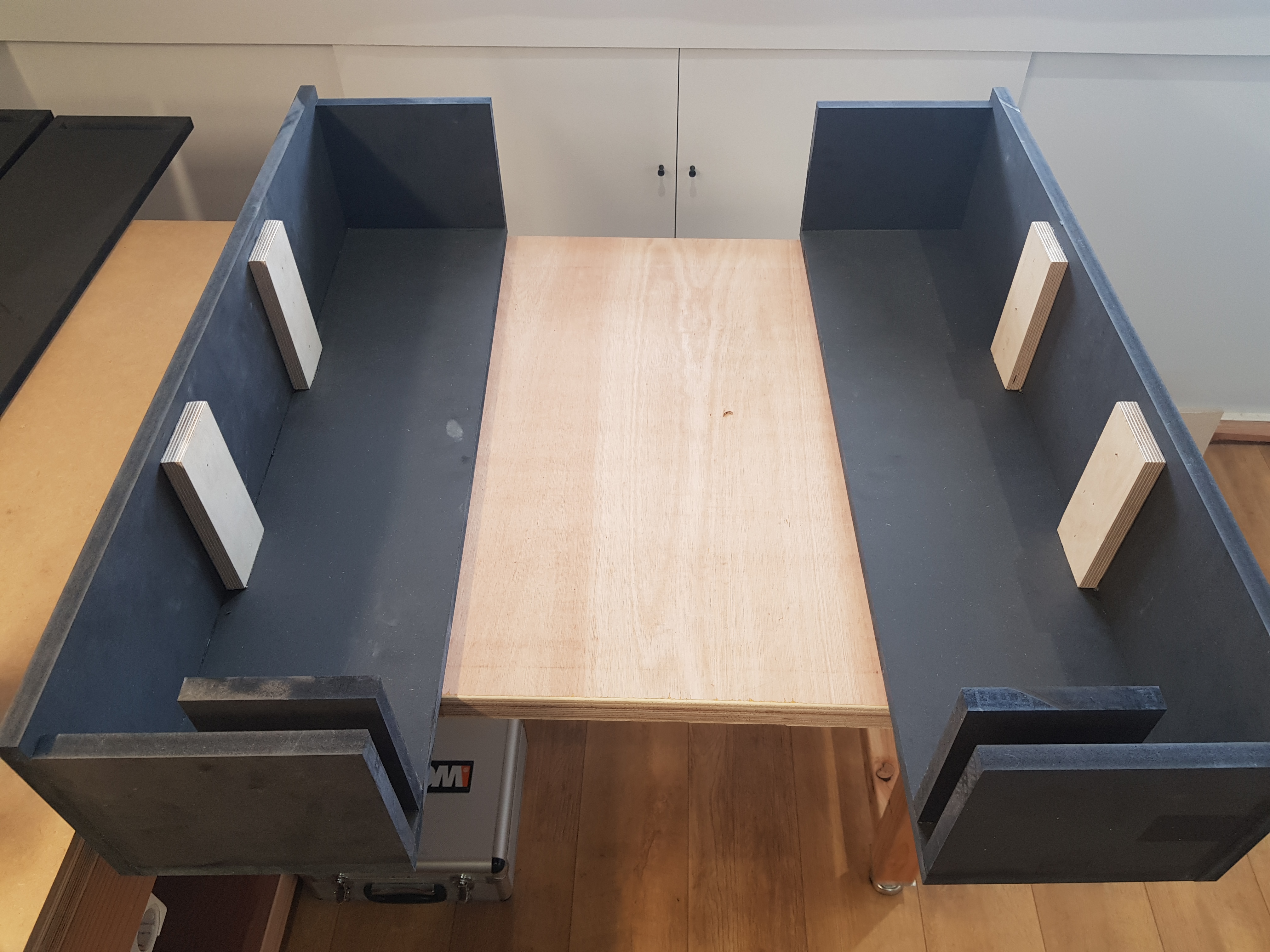

En dan de bouw:

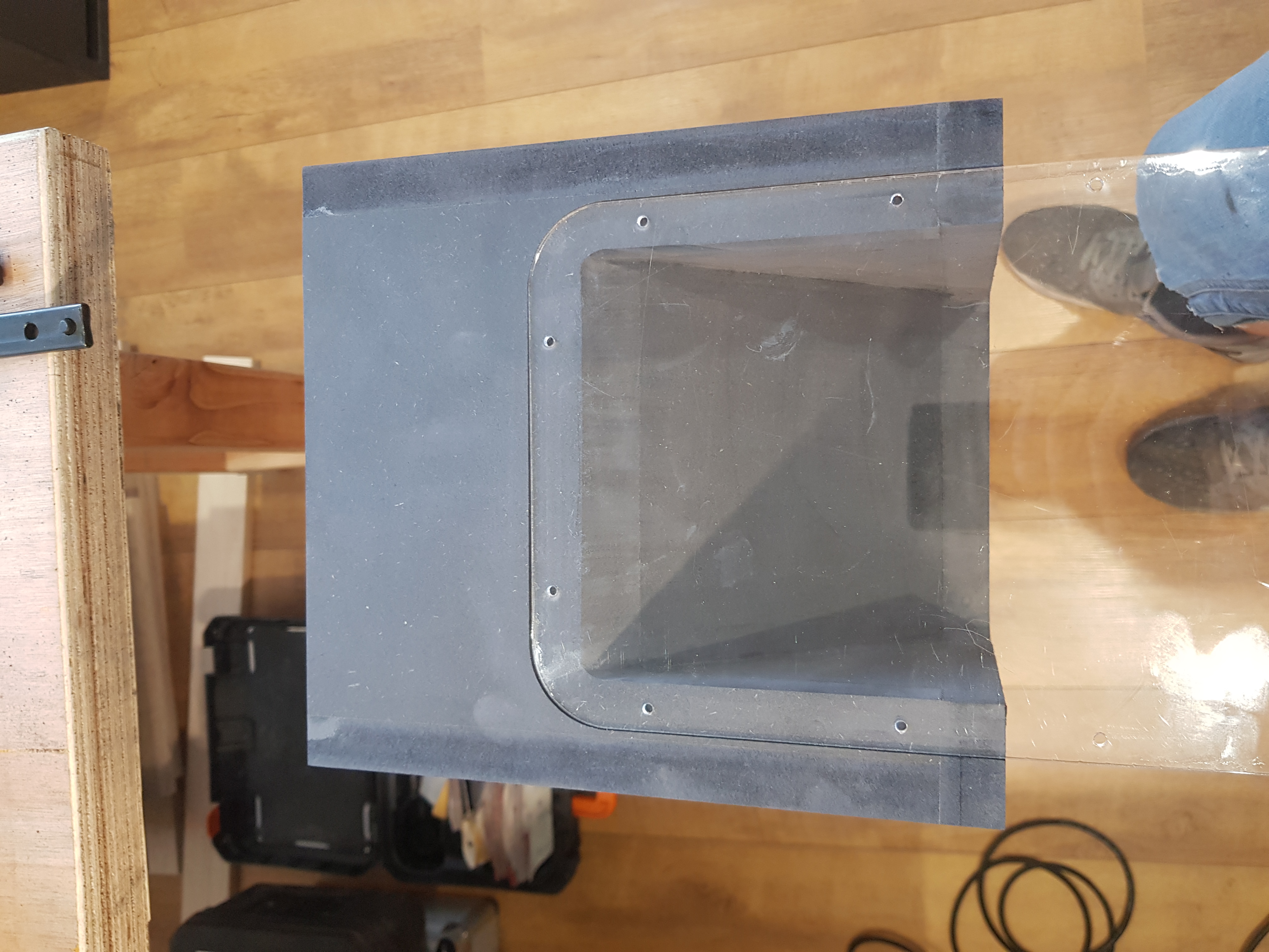

Zaterdag ga ik de plaat halen voor de voet, dan kan ik weer verder. Ga ze ook nog wat fijner schuren en dan goed schoon maken zodat het wat donkerder wordt.
Ook moet ik de acryl plaatjes nog opnieuw maken, ze zijn iets te lang en niet goed gebogen.
Ach we zijn van de straat :mrgreen:

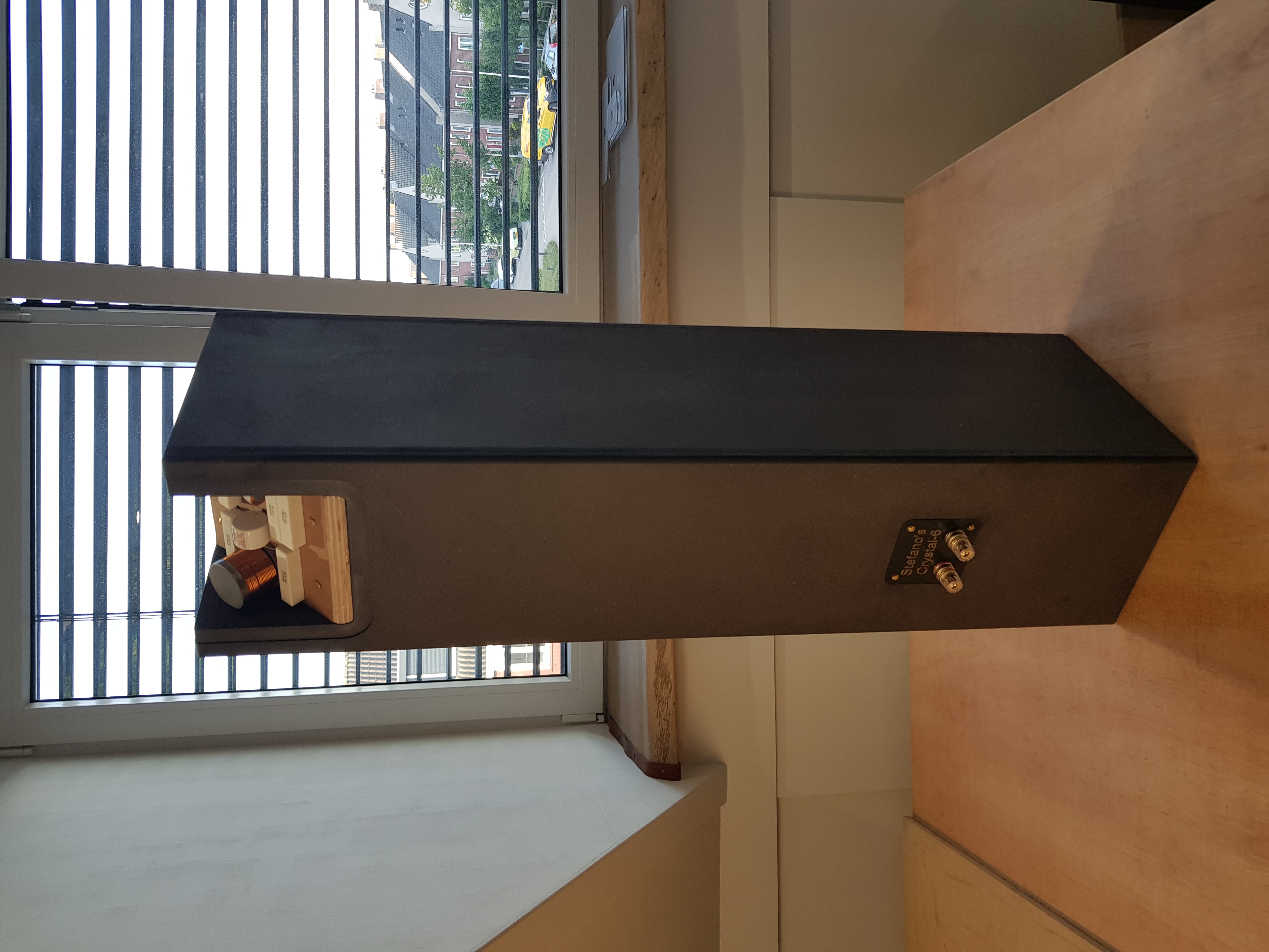

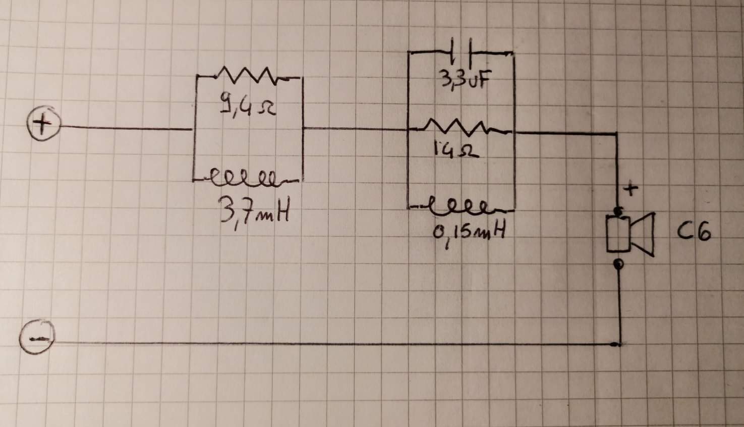

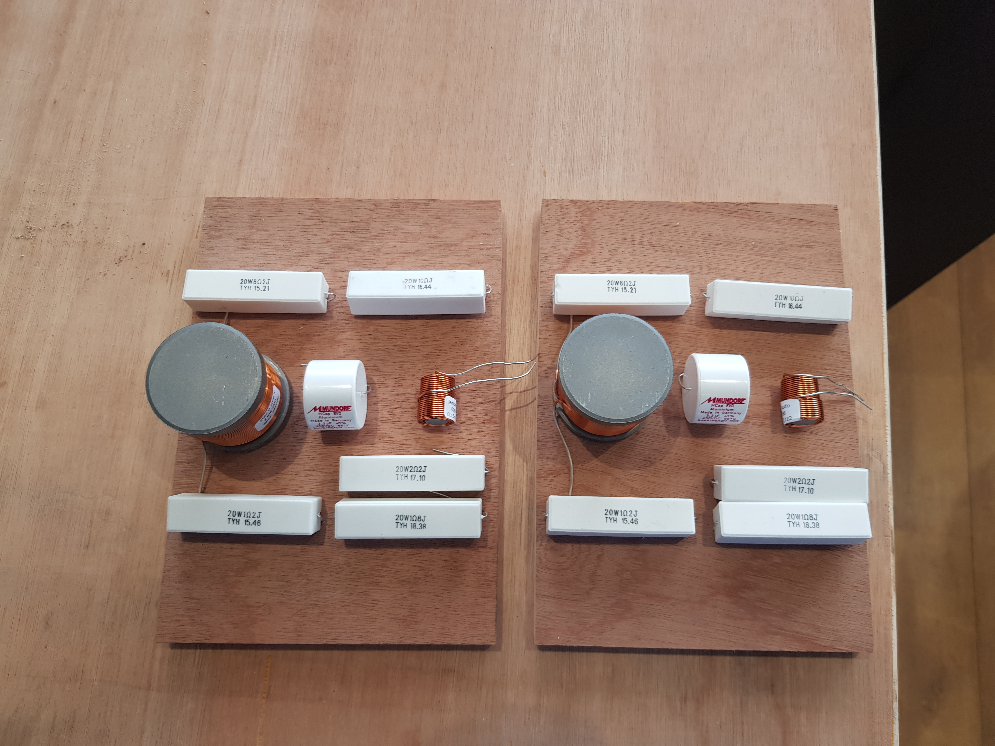

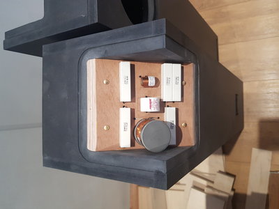

Het filterschema nog vergeten zag ik:

Het valt niet te vergelijken met de Liionidas natuurlijk.
Ik laat eerste de drivers nog wat langer inspelen voordat ik wat ga zeggen over de klank van de speakers, de Crystal-6 schijnt nogal wat te veranderen wanneer hij los gespeeld is.

Beetje achteraf, maar ik bouw tegenwoordig zulke lange grotere BR kasten eigenlijk altijd als een MLTL (mass loaded transmission line)
Die werken eigenlijk zo goed als hetzelfde als een BR, maar je kunt de verticale staande golf wat beter weg krijgen.
Standaard zit vaak bij zulke kasten het dempingsmateriaal in de weg, waardoor de poort niet zo goed meer werkt.
hardbats
Berichten: 2416
Re: Stefano's Crystal-6
Bericht door hardbats »
Wat is daar het fysieke verschil tussen?
Tevens zit er in deze kasten geen dempings materiaal
OWC
Berichten: 3854
Bericht door OWC »
Geen dempingsmateriaal? :shock: :shock: :shock: :shock:
Het simpele antwoord, is dat er een schot bij komt
In de praktijk zul je iets meer moeten doen, maar dat is heel goed te doen.
Hier even snel een voorbeeld. Je kunt hem ook helemaal afsluiten en daadwerkelijk een BR poort gebruiken.

Ziet er goed uit! Leuk gevonden, dat compartiment voor het filter.
Demping is gewoon een kwestie van proberen. Je kunt via het gat vd unit er bij toch? Neem aan dat de kasten verder verlijmd zitten.
