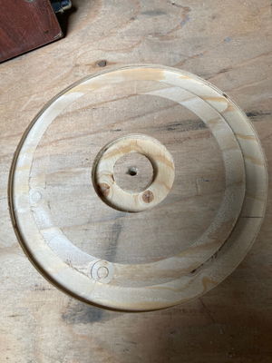

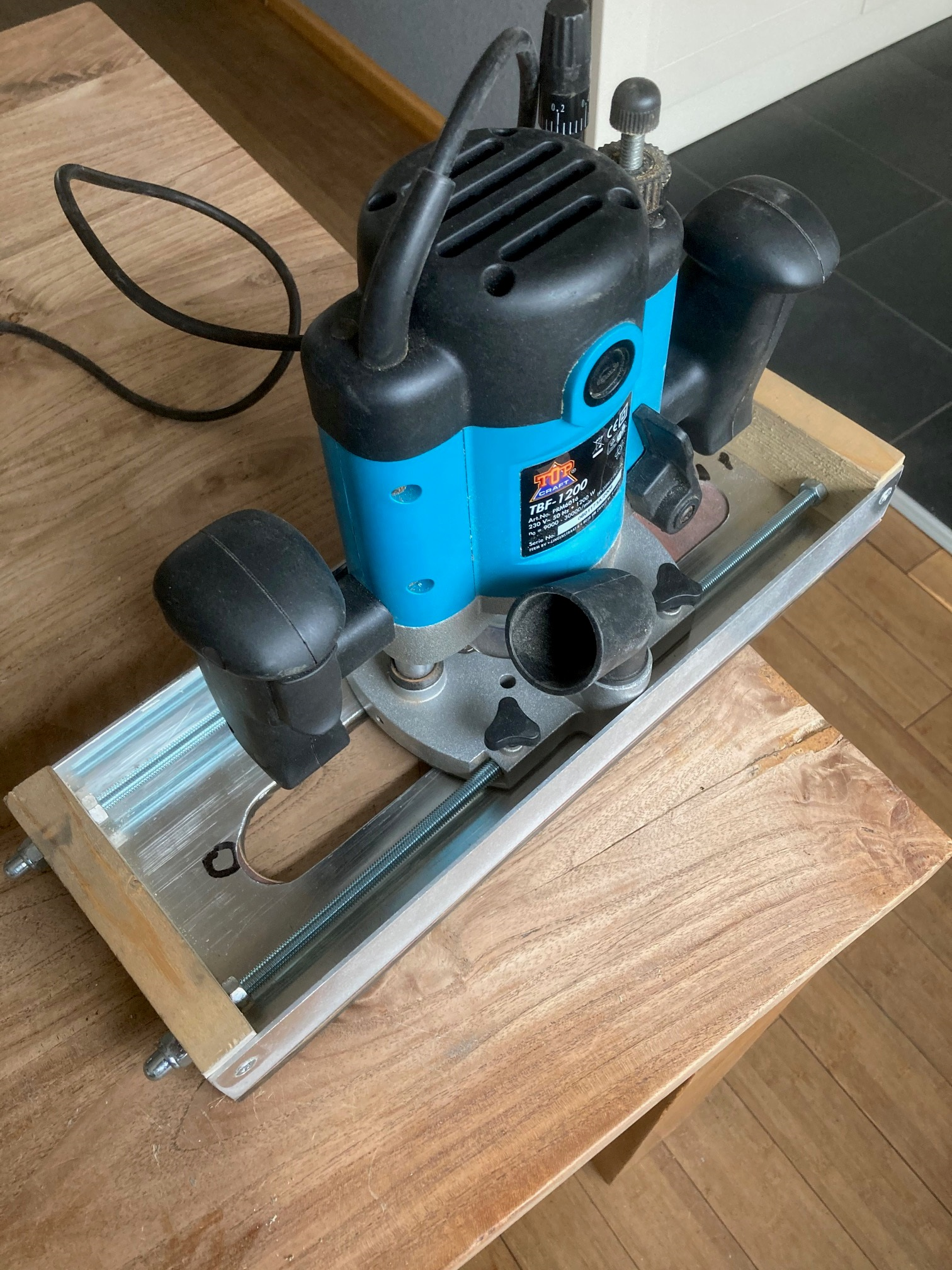

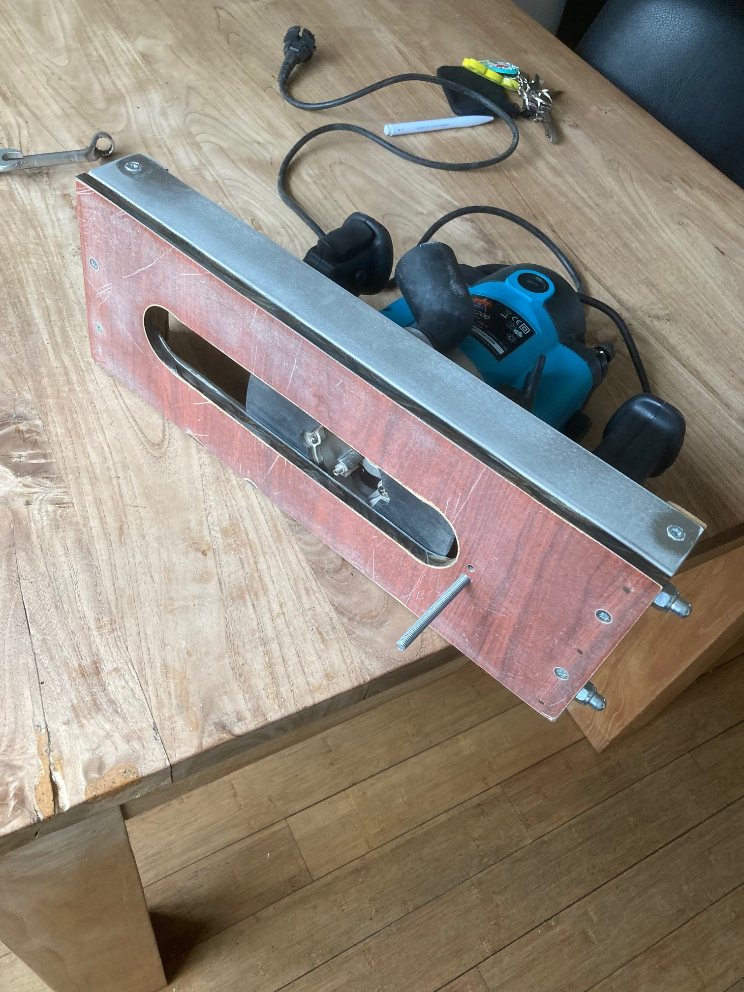

Ik heb gisteren en vandaag maar een de frees module gemaakt om cirkels te kunnen frezen, lijkt me wel goed gelukt te zijn, maar nog niet uitgetest. :wink:

Maar wat vinden jullie van mij frees bakje?
Bloed zweet en tranen, en splinters. :lol:
Berichten: 12414
Re: 3 weg systeem bouwen
Ziet er uit zoals het hoort :goedzo:
Heb je er al een cirkel mee gefreesd? Gewoon om te kijken hoe het gaat?
peterl
Berichten: 2418
Locatie: Enschede
Bericht door peterl »
Nee nog niet, aankomend weekend eens proberen. Frezen jullie meelopend of tegenlopend?
Berichten: 12414
Tegenlopend. En een rond gat kan je op 2 manieren doen. Bij een enkele plaat kan je niet door en door frezen omdat je dan je centrering kwijt bent. Dus frees je die voor ¾ in, zaagt het middenstuk eruit met de decoupeerzaag en werkt de rand af met de kopieerfrees.
Je kan ook 2 platen op elkaar klemmen en dan de onderste plaat als centrering gebruiken. Je centerpin moet dan wel lang genoeg zijn, maar dat is bij jou geen probleem, zie ik.

Dank jullie dat is duidelijk, ga dit weekend even een test doen op een stukje om te kijken wat haalbaar is, en hoe het er uit ziet natuurlijk.
Boren jullie eerst een gat langs de rand waar je de frees in steekt, of duw je hem langzaam steeds iets verder naar onderen?
Ik heb net de 16mm frees er ingezet maar ik kom niet dieper dan 12mm, zit hier een te korte as aan?
Anders moet ik kijken of er langere assen zijn voor deze frezen, as is 8mm, en de totale lengte van de frees met as is 50mm

Krijg mooie zuivere cirkels, en heb nog even gekeken wat de kleinste is, met 16mm frees is dat 6cm.
