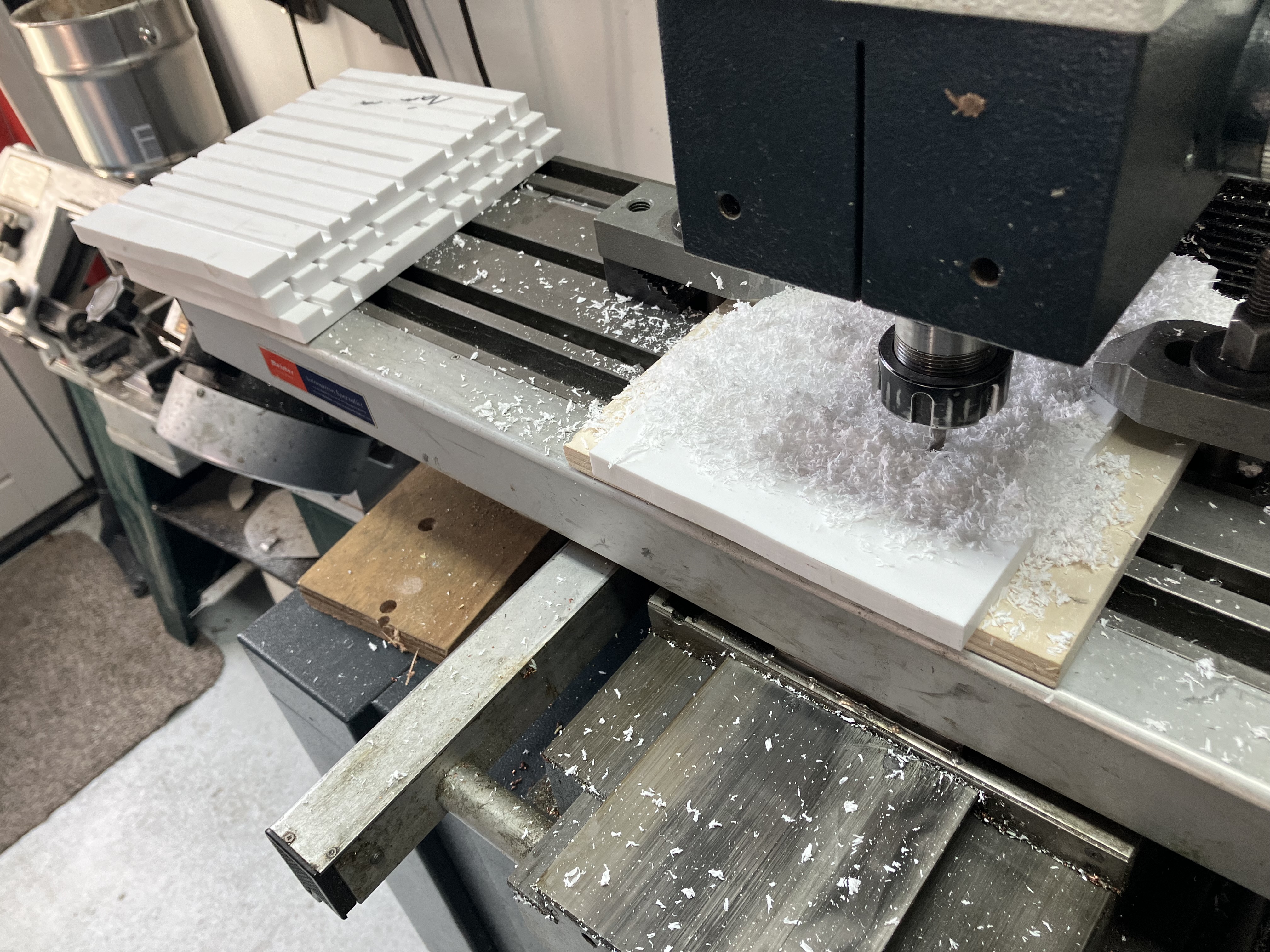

Het extra volume dat ik toe zou voegen is ongeveer 0,7 liter op een totaal van 24 liter, dit lijkt mij verwaarloosbaar.
Ik ben op dit moment zeer tevreden over mijn luidsprekers, maar ben altijd op zoek naar verbeteringen, hoe klein ze ook zijn. Deze “ diffusers” aan de binnenkant hebben in mijn beleving een toegevoegde waarde, mocht het niet werken, gewoon weer verwijderen

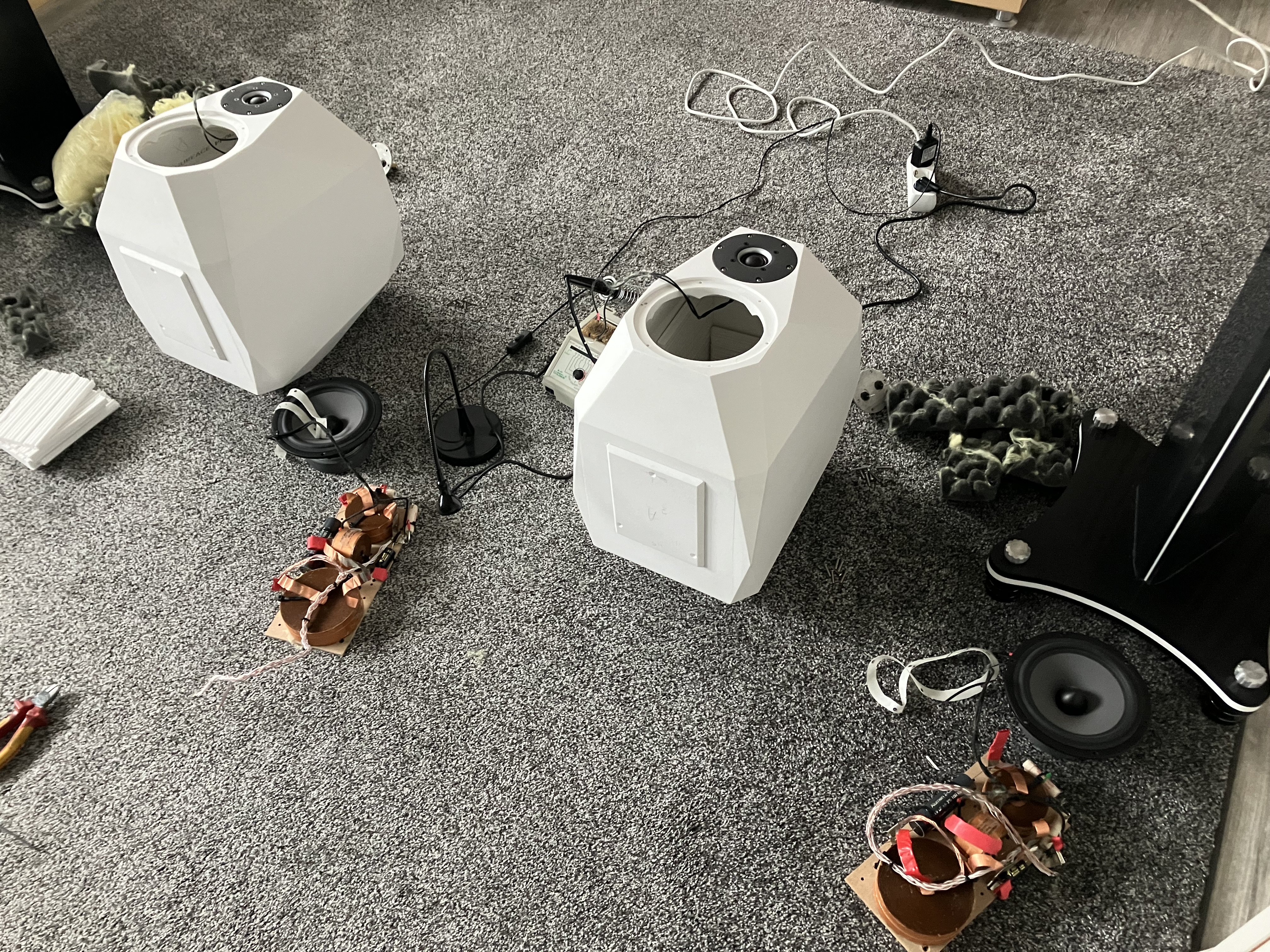

Gisteren de knoop toch maar door gehakt, luidsprekers geheel gedemonteerd en de diffuserpaneeltjes aan de binnenzijde er in gelijmd. Nadat alles weer in elkaar gezet was, de eerste luistertest.
Het is een juiste keuze geweest, ik ben zelf niet zo van superlatieven, maar dit is een verbetering.
Het geluid klinkt overall schoner, waardoor meer definitie.
De ruimlijkheid is toegenomen en stemmen staan juist geplaatst.
Ook het laag heeft niets aan kwaliteit ingeleverd, waar ik een beetje bang voor was.
Kortom, weer een stap verder

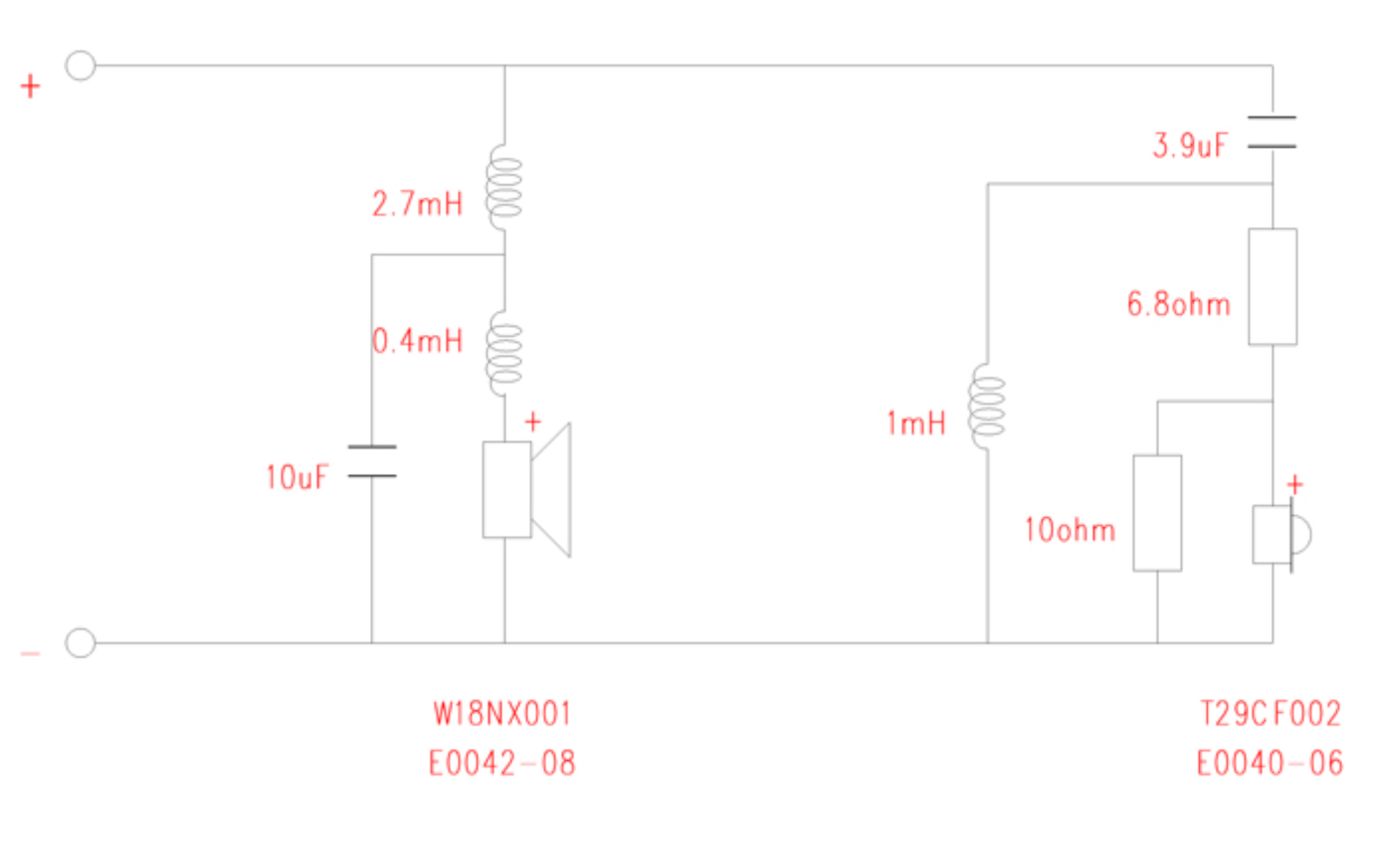

franks schreef: di 17 nov 2020, 23:32
mijn huidige filter is geen geheim hoor, het klinkt fantastisch icm deze kasten
Vraag aan Franks maar ook in zijn algemeenheid:
Ik meen ooit gelezen te hebben dat Franks hetzelfde filter gebruikt als de Seas Bifrost. Franks gebruikt echter voor het laag een 3,9 m’n spoel terwijl in de Bifrost een 2,7mH spoel zit. Typefout of aanpassing?
De Astera clone van Franks klinkt naar eigen zeggen bijzonder goed. Ik vraag me af hoe dat kan als je baffle er zo anders uitziet dan de Bifrost waarvoor het filter gemaakt is.

Maar dan nog moet je toch het filter daarop aanpassen?
Berichten: 12415
Re: 2-weg in Corian
Ja, maar de 3mH9 spoel is voor het laag. Het hoog wordt daar niet door gewijzigd.
Re: 2-weg in Corian
Ja dat klopt. Echter de spoel in de Bifrost is 2,7 mH, dan is die 3,9 een typefout of er is toch iets aangepast.
Ik heb het filter toen de tijd ontworpen en het heeft niets met de Bifrost te maken (weet niet eens wat het is).
Rob

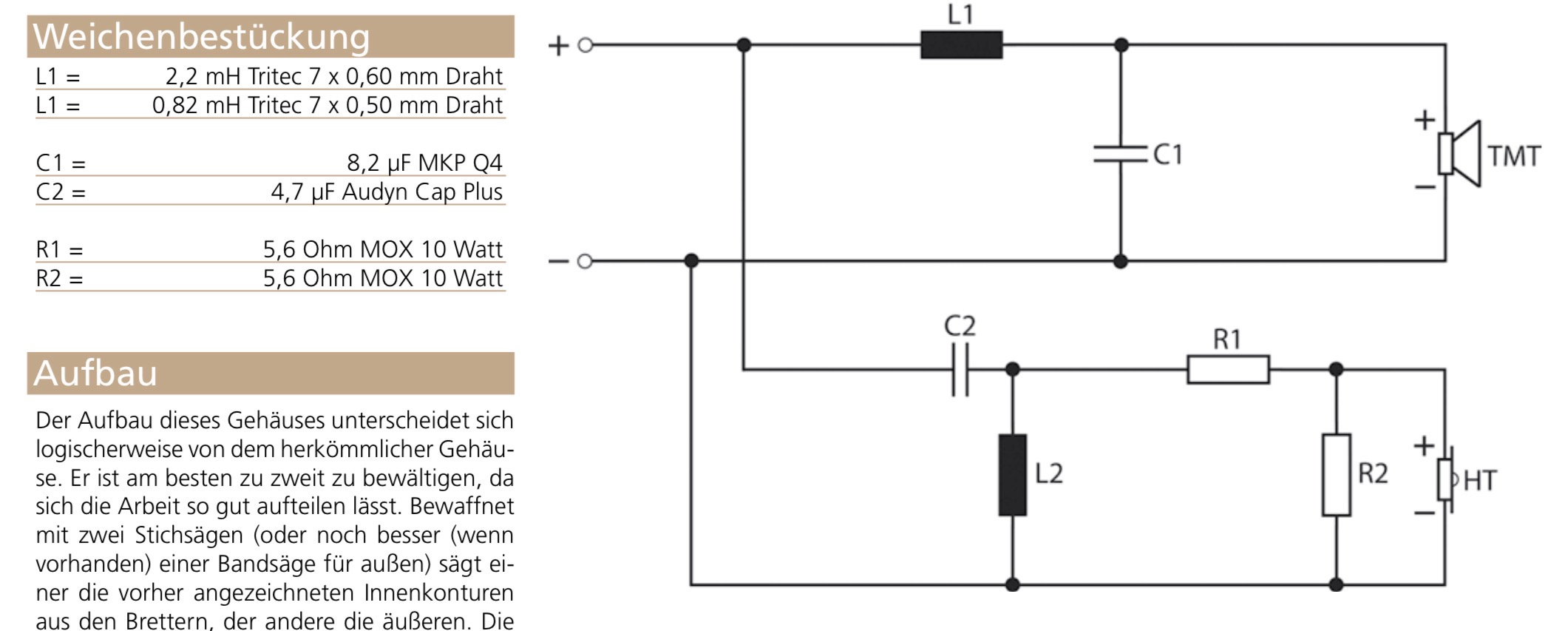

Re: 2-weg in Corian
Rob, dit is een Bifrost:
https://www.seas.no/index.php?option=co ... Itemid=345
Zit dit filter in
Rob Dingen
Berichten: 618
Locatie: Gerwen
Re: 2-weg in Corian
Bericht door Rob Dingen »
Dat lijkt er inderdaad erg veel op.
Maar als dat precies dezelfde units zijn kom je al snel op dit filter uit.
Rob
Re: 2-weg in Corian
Ja, zijn dezelfde units. Ik heb zelf de Bifrost wel eens gebouwd en ik heb de Astera wel eens gehoord. Ik vond dat nogal een verschil in zitten in het voordeel van de Astera. Ik vraag me dus af waar hem dat nu in kan zitten.
Ik heb zelf de units in mijn bezit en het kriebelt wel om daar eens iets mee te doen. De K+T Nexus is ook nog een optie. Filter bijgevoegd.
