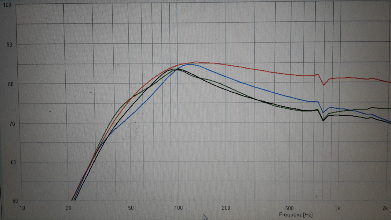

Vanavond eens vergeleken wat er gebeurt met een ongefilterde tangband woofer (in de W5-SE) en de gefilterde Peerless SLS woofer (in gewone W5).
Het heeft in ieder geval niet volledig het verschil in gevoeligheid op.
Daarnaast heb ik gekeken hoe Sven de SLS afstemt op 65hz en in hetzelfde kastje de TB woofer op 50hz, zonder dat de poort langer is. Ik gok dat bij de SLS woofer de poort geen 8 maar 10 mm is. Hierover heb ik nog nergens iets gelezen. Wanneer ik uitga van ca 2,5 liter kom ik met 8mm en 21cm lengte uit op de in pag. 1 gemeten ca 58hz afstemfrequentie. Bij 2,4 liter en de vergrote poort naar iets van 10,5mm zit je redelijk op 65hz fb.
Ik heb voor de fun ook maar een filter gemaakt waarnee de SLS de respons volgt van de TB woofer. Voor wie 2,3ohm te weinig is - niet ondenkbaar, haja - heb ik nog een filter met hogere impedantie gemaakt.
Ploatjes van de sims...
Zwart = TB W5-1138SMF ongefilterd
Rood = SLS 5.25 ongefilterd
Blauw = SLS 5.25 met 1,2mH Rdc 1,8 ohm
Groen = SLS 5.25 met aangepast filter - zodoende vergelijkbaar met TB W5-1138SMF respons
De flanken van de gefilterde SLS en ongefilterde TB W5-1138SMF lopen vrijwel gelijk, met een verschil van 3dB
Het verschil tussen de FE85 (85,7dB) en FR88EX (84,3dB) is 1,4dB.
Ik ben benieuwd of Sven de FR88EX met ferriet magneet gebruikt voor een zwakkere aandrijving, zodat er van de resterende 1,6dB ook nog wat afgesnoept wordt...

Chris_T
Berichten: 1443
Locatie: Wageningen
Re: Boenicke W5 - kloon en kloon'isch' topic
Bericht door Chris_T »
Mooi werk :goedzo:
Zal dus toch blijken dat 10mm meer in de goede richting is.
Over het extra opslingeren, in de vergelijking die je hebt gemaakt zie je toch ook duidelijk dat het laag van de SLS erg begint te pieken met de 1.8ohm serieweerstand? De invloed van de inductie buiten beschouwing gelaten.
Dat kan ook niet anders wanneer Qb groter wordt.
Dat de blauwe curve onder de rode curve blijft, komt alleen omdat het rendement ook daalt.

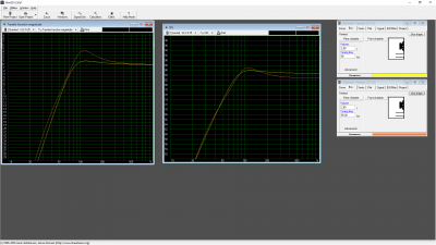

Dit is wat WinISD laat zien met alleen de invloed van de serieweerstand:
De specificaties die Boenicke geeft kloppen gewoon niet dunkt mij.
Ik zou daar niet op afgaan qua afstemming.
Het Australische artikel laat een afstemming zien van 58Hz voor de tangband woof en dat is met de invloed van de demping en nabijheid van wanden.
In een simulatie moet de afstemming dan dus nog hoger zijn.

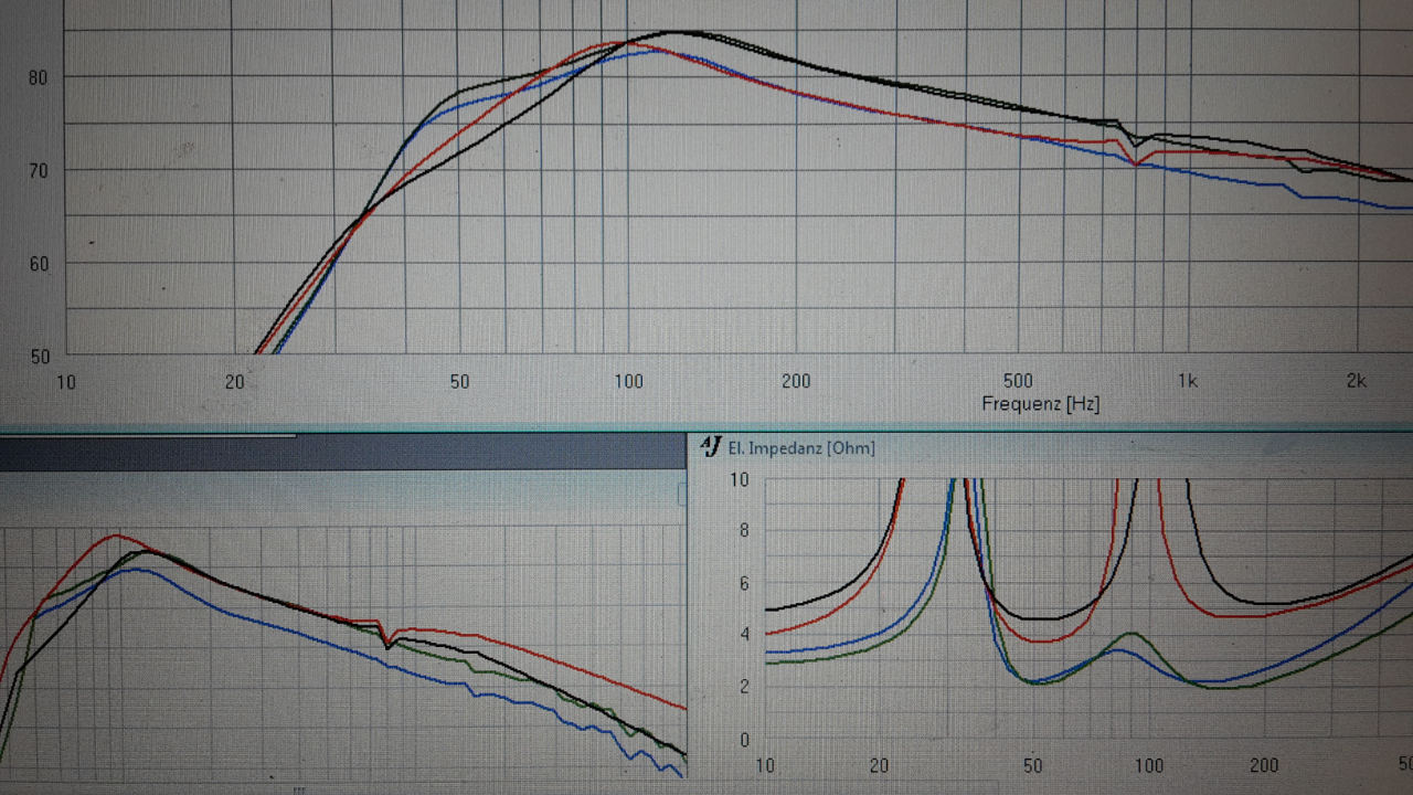

Berichten: 9201
Gedaan. Ook de nd91-8 dubbel ingezet, zakt even diep qua impedantie en minder flexibel.
De ND91-8 parallel is interessant icm actieve aansturing (incl hp onder fb)
De ND91-4 parallel laten zich gelijk filteren als beide Boenicke woofers (zwart= SLS incl filter en rood=de TB filterloos).
Ze halen daarbij een betere prestatie dan de SLS maar qua geluidsdruk zal TB W5-1138 het winnen.
De geluidsdruk van 2x ND91 is 6dB hoger bij 50 hz, een fors verschil. Voor een normaal ontwerp lijkt de tangband het minst problematisch in dit kastje, op de lage gevoeligheid na.
Omdat mijn versterker geen moeite heeft met 2ohm zal ik de dubbel 3" waarschijnlijk wel uitproberen ;-)
