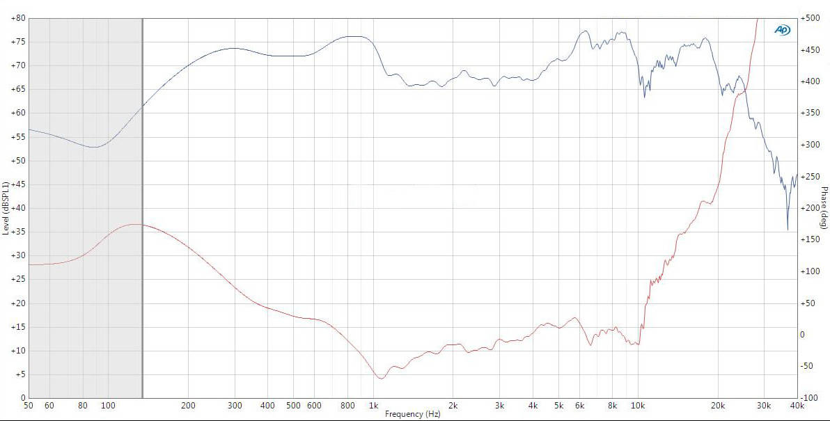

Die Gerhard, wat een zelfkastijding. Waarom koop je in godsnaam een nulserie van een product wat pas na een jaar of wat voldoende is bijgeschaafd en gepolijst om zonder een hele berg correctie in de DSP bruikbaar te zijn?

Is helemaal geen nulserie, die dingen worden al jaren in hun eigen luidsprekers gebruikt. Ik ben alleen de eerste die ze los koopt.

Wie op de site had gekeken had die conclusie kunnen trekken.ds23man schreef:Is helemaal geen nulserie, die dingen worden al jaren in hun eigen luidsprekers gebruikt. Ik ben alleen de eerste die ze los koopt.
Het is helemaal niet erg dat frequentie weergave zo eruit ziet, zolang dat niet allemaal resonanties zijn met lange uitsterftijden die leiden tot vervorming.
Met de parametrische equalizer functie op de hypex dlcp DSP is dit zo opgelost.
En wat ik tot nu toe heb gezien bij weergevers met een groot oppervlak, of dat band of electroostaat is, die meten nooit heel recht.
Dus heel normaal eigenlijk wat ik nu zie.

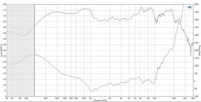

Als ik het zo bekijk, en vergelijk met alleen de mid is het standaard filter niet goed.ds23man schreef:De complete driver met filtering:
Bij 6KHZ loopt het mid op, en de tweet maakt het alleen erger, beide spelen in het 6 KHZ gebied te luid.
Een nieuwe filter voor het overname punt zal moeten worden ontworpen die niet alleen on-axis mooi meet maar ook of-axis, simpel met dsp wat omlaag trekken lijkt me niet de oplossing.
Dat valt me erg mee, ik heb (niet gesteund door argumenten) toch een beetje de associatie van een wapperend velletje folie. Hoe is het off-axis? We zien jouw metingen wel tzt, verwacht ik.

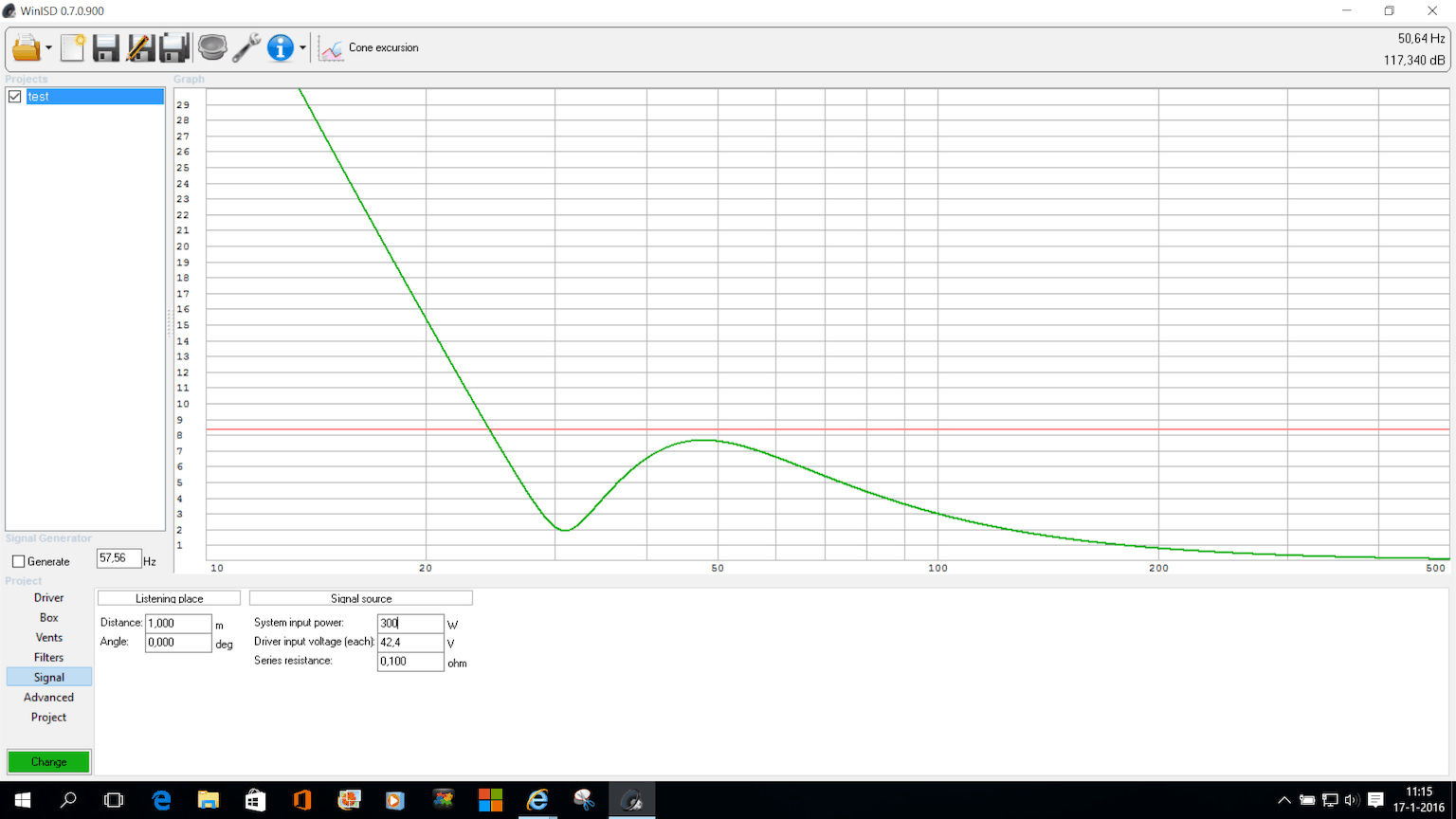

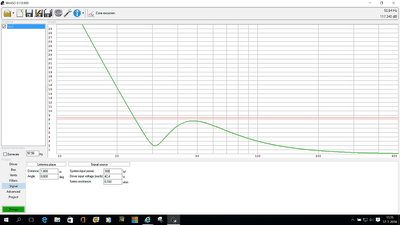

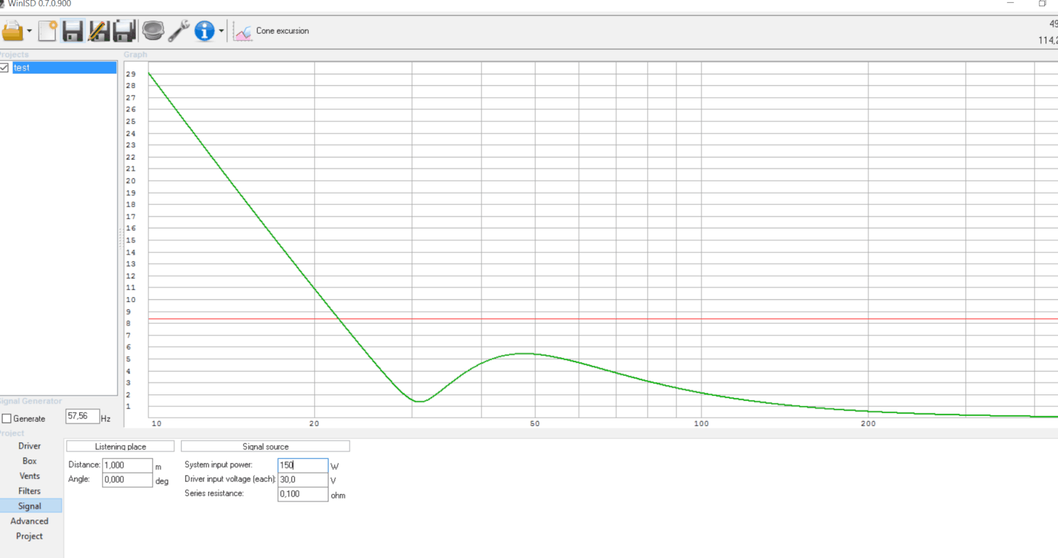

Maar wat ik veel belangrijker vind is de daadwerkelijke excursie.
De 2235 in een 105 liter kast met QB3 afstemming ( poort 31Hz) en 150 watt input:
Je spreekt dan wel over een spl van 115 db!
Re: Ultrazooom 3.0
Toch heb ik de indruk dat deze driver het "beter" doet in een kast van 150 liter bij 31Hz. Maar misschien heb ik het mis...
