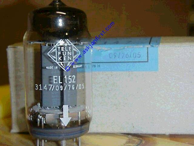

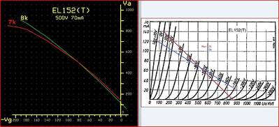

Als je het allemaal wat minder zwaar wil als die grote Russen e.d. stel ik u voor de EL152, een penthode van 40(+5)Watt.
Hier verkrijgbaar voor 30 euro.
Re: single ended - triode - buis (300B? 2A3? xxx?)
Wel een aardig ding al is't ie hier tussen al die direktverhitte buizen een vreemde eend :o .

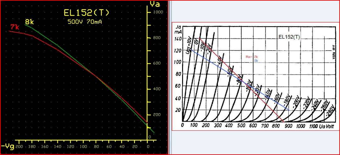

Om toch een beetje in stijl te blijven even gekeken wat er mee te doen is als triode.
Ik heb twee databladen,beide van Telefunken (de makert),de een stelt max.400V in triode en de ander vermeld dat niet.
Dus vrolijk volgend werkpunt aangenomen, Va=500V Ia=70mA (geeft 35W ,niet teveel) en Vg=-80V.
Met een Ra=5k kom ik aan 12W uit,nogal wat vervorming zo te zien.Wordt beter met Ra=7k maar dan maar 9W eruit.
Nu is het een buis die gewoonlijk in klasseC werkt,dus wat roosterstroom moet ie best kunnen hebben.Door de buis tot Vg=+10V uit te sturen komt er met Ra van 7k weer 12W uit.Da's heel mooi maar vraagt wel een aansturing met wat fut.
Hoewel,dat moet toch al met een Rg van max 25k :( .
Leek me een mooi gebouwde buis tussen al dat Russische geweld. En de sturing? een trafo of een als kathodevolger geschakelde D3a of E280F... Is weer eens iets anders! :mrgreen:

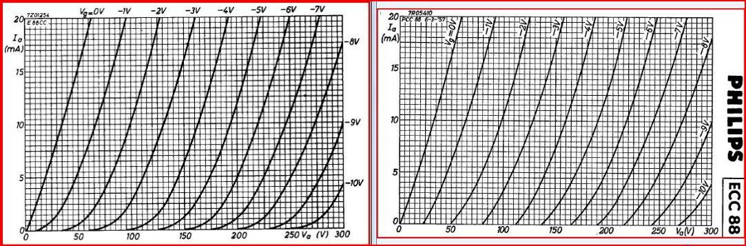

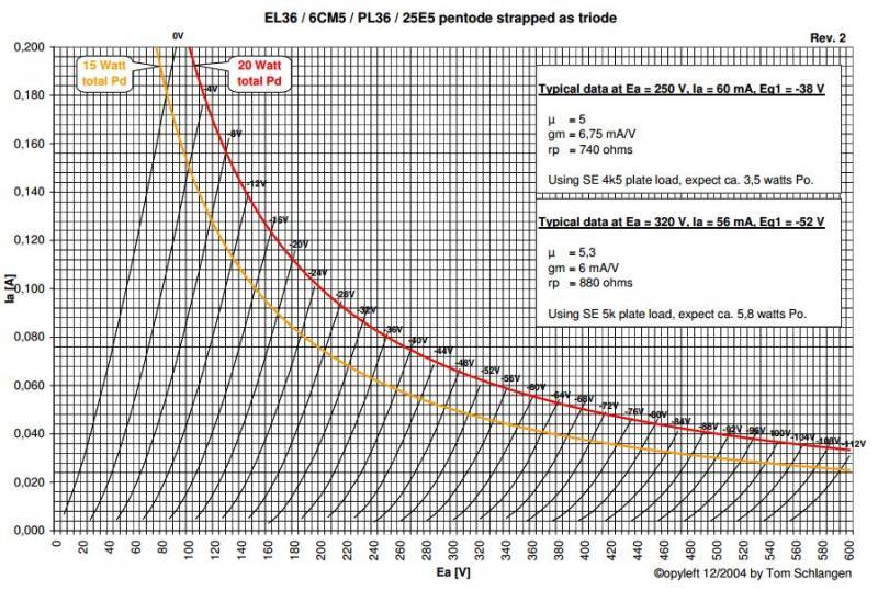

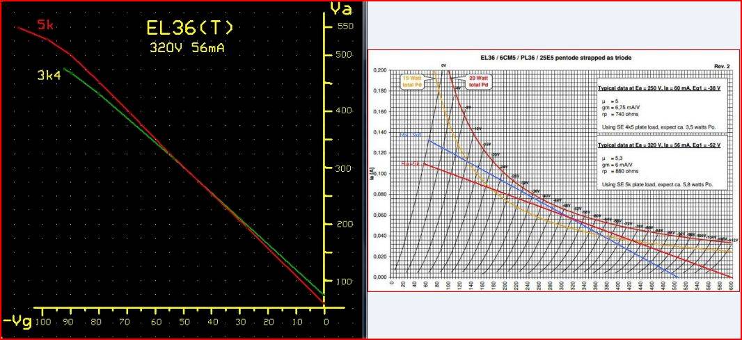

Omdat ik vind dat die EL34 triode grafieken wat heel erg mooi lijken,me 's bezig gehouden om voor de drie 300B,EL152 en EL36 te kijken wat de overdracht in/uit is bij verschillende belastingen.
Die van de EL36 zijn verdacht te mooi,denk dat er wat "mooi" gemaakt is.

@Anne,
over de curven van de EL36; zijn destijds gemaakt door Tom Schlangen. Zijn website bestaat al een aantal jaren niet meer, maar ik geloof dat hij meerdere buizen mat en een gemiddelde daarvan in een grafiek neerzette, op zich niet verkeerd.
Weer wat geleerd van je grafieken! Ik bedoel de methode om de meetpunten langs een "loadline" uit te zetten in een curve. Je ziet op deze manier heel snel de lineariteit en de uitsturingsruimte.
Heb je trouwens een nieuw tekenprogramma gevonden? Ziet er wel goed uit. Zelf gebruik ik bij gelegenheid "Graph" een eenvoudig programaatje, dat hier hier te vinden is.
AatV schreef:
@Anne,
Een gemiddelde van meerdere buizen verklaart wel wat,maar het dichter op elkaar zitten van de lijnen bij grotere neg.rooster blijf je houden (Ia-Vg loopt niet recht naar benee),ontbreekt hier grotendeels :o
Tekenen is met het print-deel van Express.
Hij tekent het ook inderdaad niet helemaal door. Maar op zich zouden de curven "onderin" best redelijk recht door kunnen blijven lopen, zoals bijvoorbeeld bij een ECC88.
Slecht voorbeeld :o ,gekluns van Philips indertijd :( .
Voor de ECC88 beter naar de E88CC kijken,daar hebben ze (jaren later) de boel aangepast.

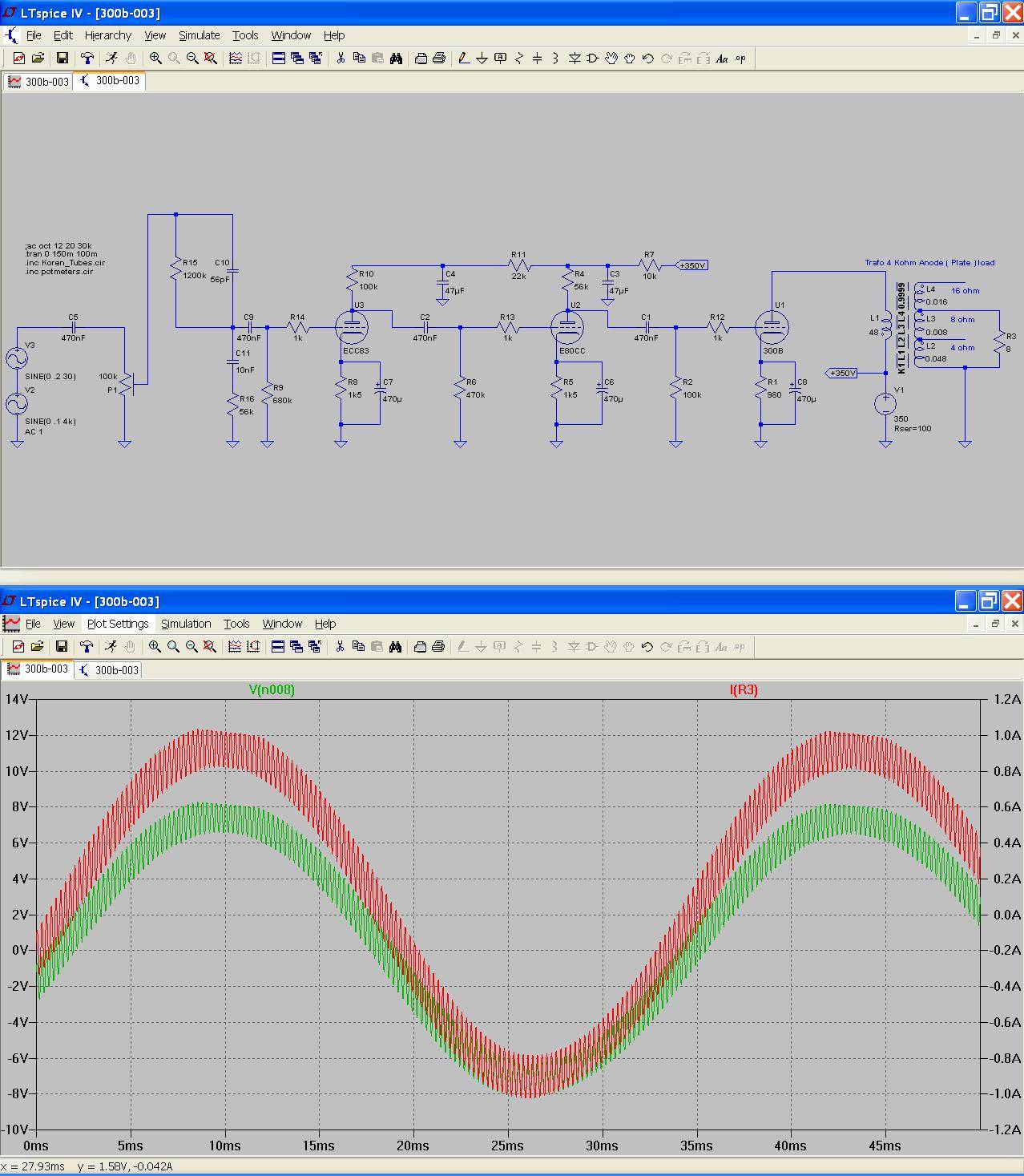

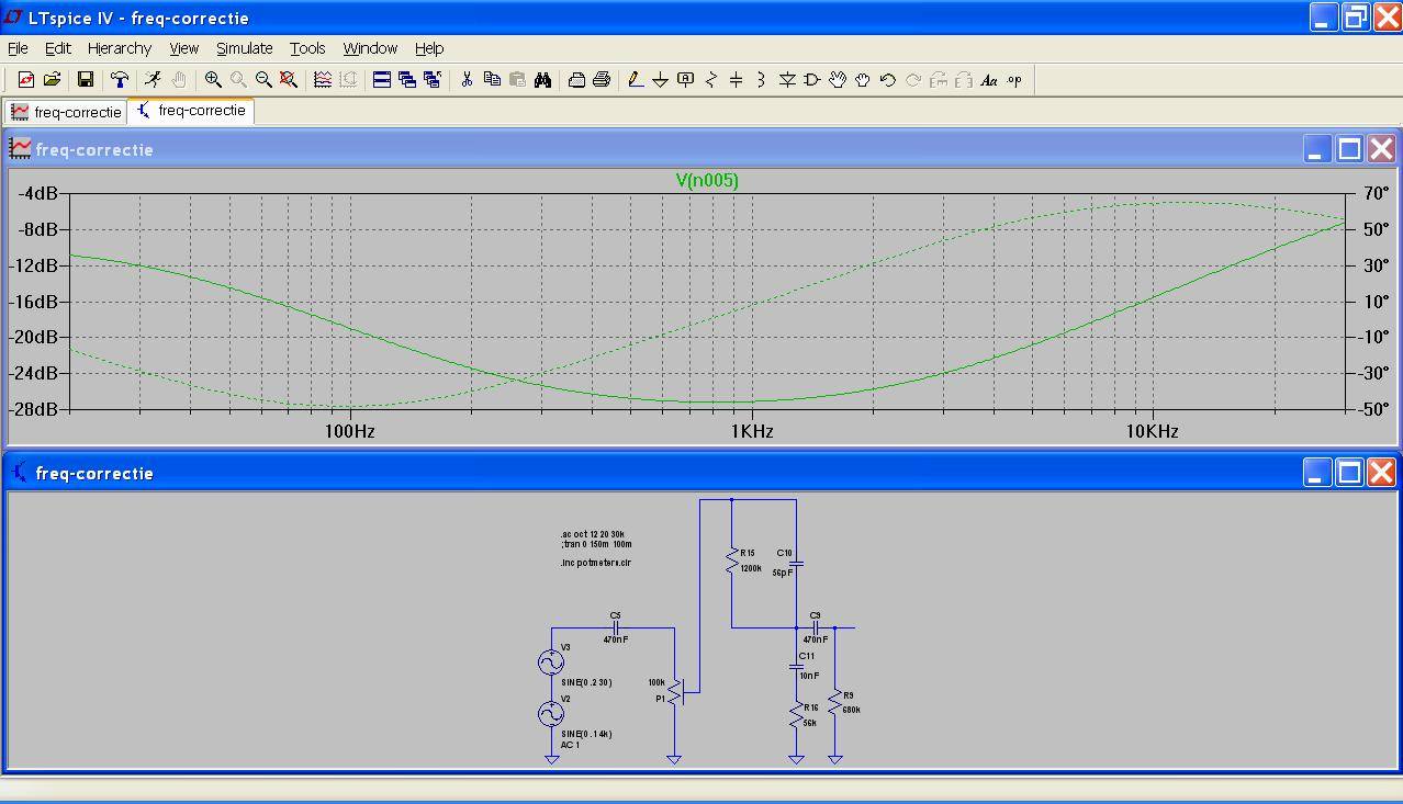

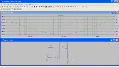

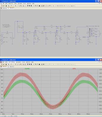

Toch even een simulatie gemaakt
300b-003.zip
(607.83 KiB) 42 keer gedownload
Dit is dus duidelijk wat het niet moet zijn :-& .Hadden 'r nog even harmonischen moeten zijn :? ,teveel is trop (of omgekeerd) :o .Krijg je met drie trappen zonder ,zelfs plaatselijke ,tegenkoppeling achter elkaar.
Iets van 30 en 1000 Hz in ?
Wat is de bedoeling van die soort fysiologische bijstelling voor zacht geluid ,laag-op onder 300Hz en hoog-op boven 2400Hz :shock: .
nl3prc
Berichten: 1305
Locatie: Den Helder
Bericht door nl3prc »
Hiermee haal je die frq zowel laag als hoog iets op zodat het geluid iets beter klinkt
ik vindt over het algemeen ook bij buizen amps dat het iets wat te vlak klinkt en vooral de 1 Khz vind ik irritant dus verzwakken die zooi
Moet je wat harder afspelen, heb je die loudnessregeling niet nodig. :lol:
