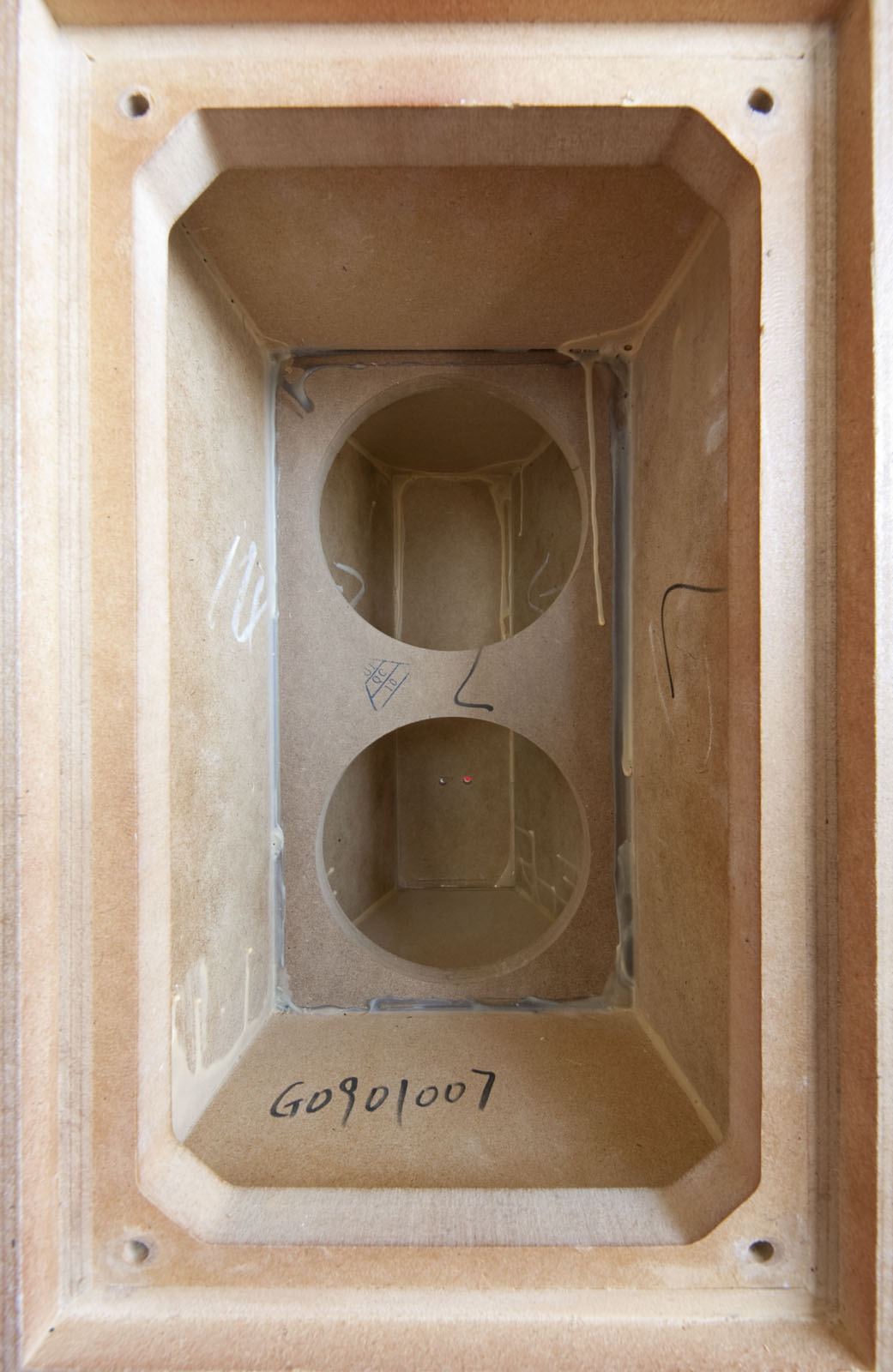

Foto van de binnenkant van de PartsExpress behuizing.
Door de groothoeklens lijkt de kast dieper, de kast is 32,5cm diep.

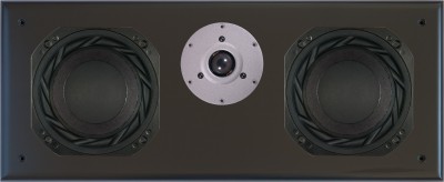

Dit is de definitieve center, br pijpjes komen aan de achterkant van de kast.

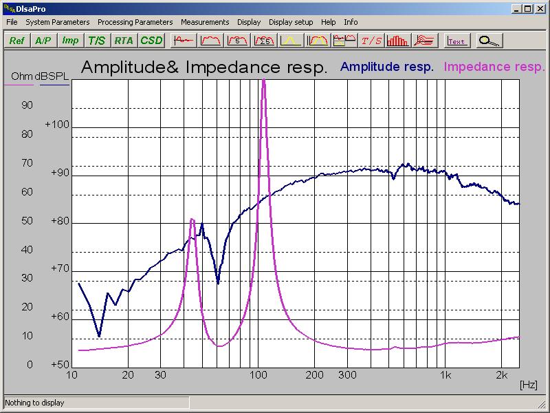

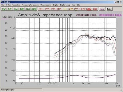

Misschien eerst maar eens afwachten hoe de 2 wegjes meten wat betreft gevoeligheid. In het laag lijken ze op de plots wat minder gevoelig te zijn.
Berichten: 12876
De metingen van de 2-weg hoofdmonitors zijn gedaan. Hieronder de resultaten. Gaat waarschijnlijk een standaard 4de orde worden op niet al te hoge crossover frequentie. In het filter zal ik corrigeren voor het afstraalgedrag van de tweeter, dat in het tophoog wel heel mooi is maar niet ideaal rond 2500Hz (waarschijnlijk meer effect van de baffle dan van de tweeter).

Tweeter loopt zeker mooi door 8)
Woofer lijkt aardig rommelig zo? Ligt de br afstemming nu op zo'n 105Hz? of lees ik de impedantie verkeerd af?

ongeveer 64Hz br afstemming. Die woofer zal wel een notch nodig moeten hebben(?), maar dat was al bekend..

Okee, is WinISD toch wel behoorlijk betrouwbaar. De br-poorten heb ik op die afstemming namelijk afgekort 8)

De afstemfrequentie van de poort ligt op het minimum van de woofer. Die sterke dip van de woofer geeft het maximum van de poort aan.
Wat je aan rommel van de woofer ziet is opbreken rond 5kHz. Verder een dip iets boven 1000Hz. Dit zijn zaken inherent aan de woofer. Verder zie je een brede bult net beneden 1000Hz. Dit is door diffractie aan de rand van de baffle. Dan is er nog een bult net boven 500Hz. Die zie je ook terug in de impedantiegrafiek. Ook in de close range meting is deze onregelmatigheid zichtbaar in de respons van de woofer. Dit is een restant van een interne staande golf in de kast.

Oke, duidelijk... voor zover ik het kan volgen dan :roll:
Wat betreft die staande golf in de kast, is daar nog wat aan te doen met meer demping?
Berichten: 12876
Ja, met wat meer demping kun je er wat aan doen. Het zal niet echt ten koste gaan van het laag, aan de impedantiegrafiek (maximum van 100ohm) is te zien dat de kast/poort erg weinig verliezen kent.

Amanda had nog geen tijd gehad voor een fotootje, bij deze dan alsnog!
TubeHead
Berichten: 1949
Bericht door TubeHead »
ziet er goed uit ! 8)
Arno
Berichten: 3397
Bericht door Arno »
Hé Amanda, je zou toch nog een zwarte stift door die sponning halen? Wat moet iedereen nu wel niet van het freeswerk denken... :lol:
