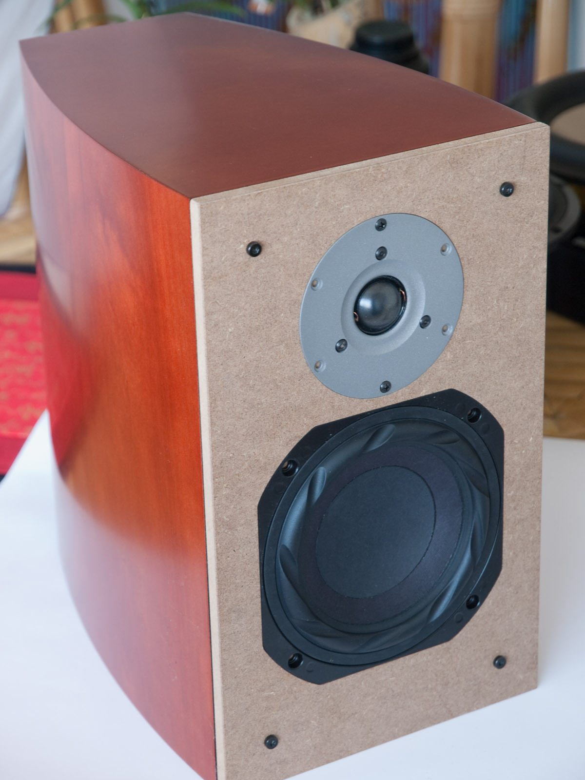

Uiteindelijk zijn het Parts Express luidsprekerkastjes geworden.
Een testbaffle is gemaakt (thanks Arno), zie foto.
De orginele baffle is zwart met afgeronde hoeken, waarschijnlijk volgende week klaar 8)

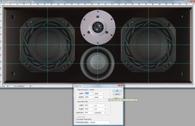

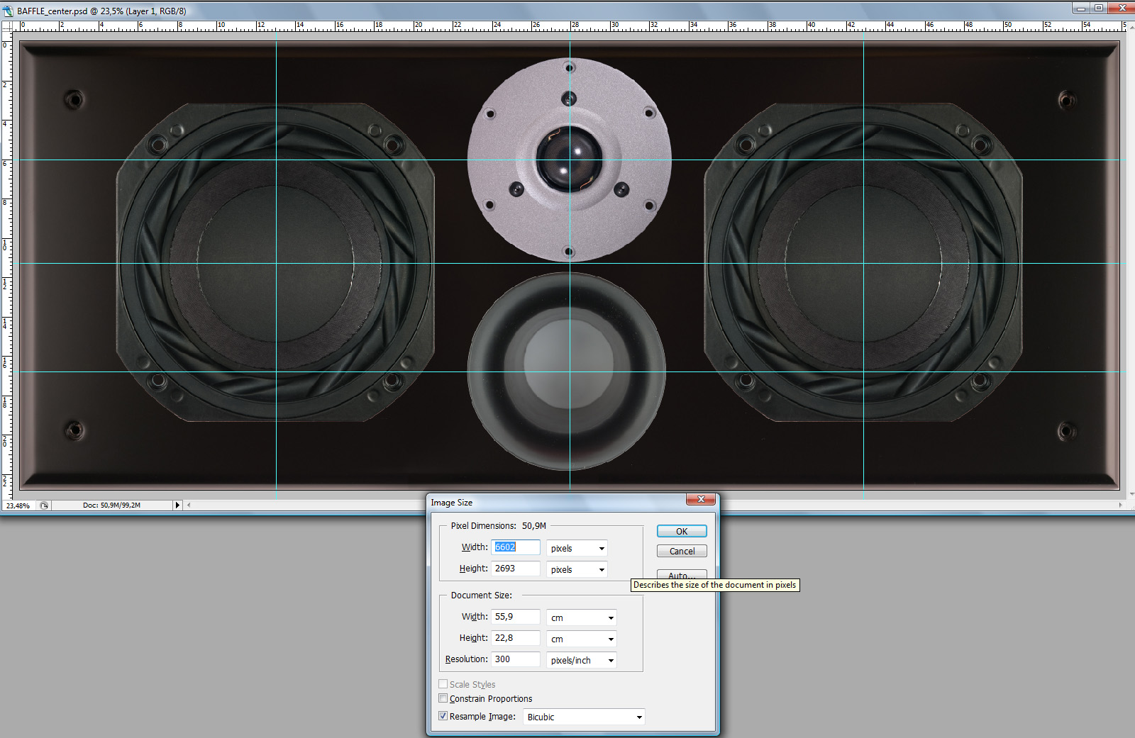

Een vraagje, de centerspeaker wordt uitgevoerd met 2 woofers.
Ik heb plek voor 1 br pijp, die is 6,7cm gemiddeld in diameter en komt dan op een lengte van 6cm.
Is de korte lengte nadelig voor het geluid?
Vuurkat
Berichten: 2008
Bericht door Vuurkat »
Nee, maar een te kleine diameter wel (bij hoge volumes).
Martijn H
Berichten: 3210
Bericht door Martijn H »
Ga je nou wel of niet voor br kastjes? Aan de inhoud van het testkastje te zien wél?
Die WbrW opstelling van de center is niet echt "high end" Liever nog aan de achterkant als je er persé mee wil werken.
amanda
Berichten: 758
Locatie: Rotterdam
Bericht door amanda »
De woofer is het meest geschikt voor basreflex (EBP van 150)
Wat is dan een betere verdeling voor de center?
De br pijp kan niet aan de achterkant, zijkant dan?

Berichten: 758
Locatie: Rotterdam
Zojuist een beetje gegoogled naar centerspeakers, zijn toch genoeg voorbeelden waarbij de verdeling van de br pijp hetzelfde is als mijn eerste opzetje, oa van B&W, Usher en andere.
Waarom zou dit nadelig zijn?

amanda
Berichten: 758
Locatie: Rotterdam
een dunne buis hoor je snel `blazen`
De center heeft met 2 woofers en 1 br pijpje op 105db een luchtsnelheid van 14. Lijkt mij dat dit geen problemen zal geven.
Martijn M
Berichten: 4088
Bericht door Martijn M »
Een liggende WTW heeft een heel slecht afstraalgedrag voor een centre. Neem dan liever een middentoner op de plek van de BR-poort.
Martijn H
Berichten: 3210
Je krijgt faseproblemen als je de br zo naast de woofer zet. De poort heeft ook een resonantie in het middengebied. Of dit storend is ligt aan de persoon denk ik.
Ga je de center in een meubel stoppen? Dat heeft namelijk invloed op het karakter van de respons en wellicht dat er rekening mee gehouden kan worden bij het maken van het filter. Als er genoeg ruimte onder en boven de center zit kan je de br wellicht ook naar beneden laten richten als je iets van 2.5 cm spikes gebruikt bijv.
Misschien ben ik wel een mierenneuker! :wink: Een beetje wel, dus sluit de br aan de voorzijde niet uit..
Al je monitors en centers moeten wel een high pass krijgen op de afstemfreq van je br, omdat je anders geen headroom overhoudt. Kan met de meeste AV receivers wel gedaan worden.
Opzich wel begrijpelijk dat het zo gedaan wordt.. Je moet het toch kwijt kunnen. Als ruimte en plaatsing geen issue is dan alle surrounds gelijk houden inderdaad.
