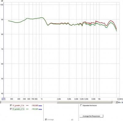

Ik overweeg nog een kleine aanpassing, waarbij het tophoog wat teruggenomen wordt. De serieweerstand voor de tweeter wordt dan verhoogd tot 4.7ohm.

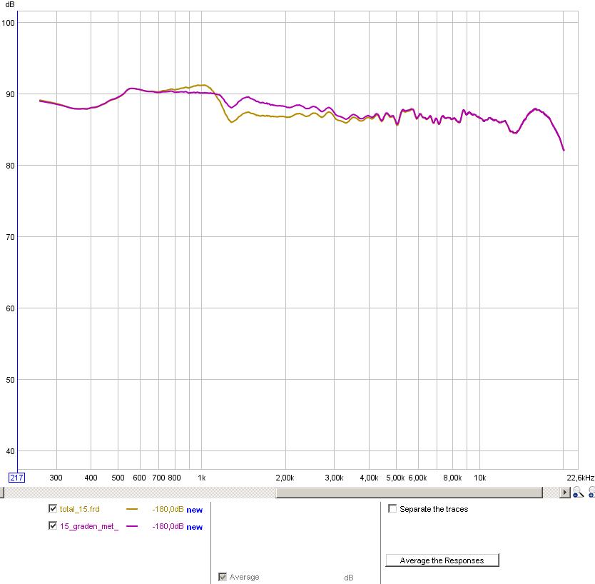

Heb je klankmatig geen last van het gerommel onder 1000 hz? Er zit een flinke stap in de response!
Berichten: 12450
jeroen_d schreef:
Dat is wel zo, maar het implementeren van een notch geeft dan problemen met een piekje rond 1500Hz. Verder zal ten opzichte van het laag er eerder een dip zijn rond 400Hz dan dat het stuk van 500-1000Hz te hard zal zijn. Mijn 'gut feeling' zegt dat het zo het lekkerste zal klinken.
Verder denk ik dat met wat extra demping het gebied nog wat uitvlakt en dat er dan hooguit een diffractie glooiing net onder 1000Hz overblijft.

Ik heb gisteravond de 3,3ohm vervangen door 4,7ohm en dat klinkt beter. Ik heb het gevoel dat ik het zo moet laten en dat het in principe af is. Ik moet maar eens wat gaan afspreken met Amanda.

Ik heb toch nog eens geprobeerd of extra correctie bij 1000Hz wat zou opleveren. Met een notchfilter erbij is onderstaand resultaat te bereiken. Het blijkt dat de notch een Q-factor groter dan 6 heeft en slechts 1dB hoeft te dempen om het vlak te krijgen. Dit soort verschillen zijn niet hoorbaar met muziek en ze zitten op de grens van wat hoorbaar is met roze ruis. Wat je wel ziet is dat het gebied van 1500-2000Hz ongeveer 2 dB in sterkte toeneemt. Dit zal de speaker een iets minder diep beeld geven en wat meer presentie. Is een kwestie van smaak.
De notch is nogal onhandig vanwege de grote Q-factor, 100uF parallel aan 0,22mH en 10ohm. Ik laat het aan Amanda over om dit te willen uitproberen, nadat ze aanstaande vrijdag de speakers heeft gehoord.

Daar komt nog bij, dat uit burst decay metingen is gebleken dat bij deze speaker het grootste resonantie probleem zit bij het dipje op 1300Hz. Erger nog dan de interne staande golf op 600Hz, die in de burst decay meting nauwelijks opvalt. Dat dipje kan ik niet wegwerken zonder DSP in een passief filter. En een gebied waar een resonantie in zit harder laten spelen dan nu, is geen garantie voor betere geluidskwaliteit...
Dus ik denk dat DSP sowieso een betere optie is dan verder geknutsel aan het filter.

Kan je het verschil niet goed horen met stevige pianomuziek? Heb je Beethoven 4 van Lang Lang? Of etudes van chopin.. De notch versie lijkt mij een stuk gunstiger en ik zou dan ook experimenteren met een 1dB hoger tweeterlevel, maar wellicht zegt deze grafiek niet alles..
Ik heb ook wel een hoge pet op van deze mid. Ik startte een tijd terug ook al een topic over deze woofer. Wellicht dat in een 3 weg de dip in het laag weg te werken is..
Berichten: 12876
De dip in het laag bij 400Hz is er niet echt. Ik heb dit al vaker gemeten en het komt absoluut niet terug in een meting dichterbij met meer laag informatie. Ik zag dat Martijn M. dit probleem in het begin ook had bij zijn CLD monitor. Ik vermoed dat het een probleem van de meetsoftware is bij het meten met beperkte bandbreedte.
De diffractiebult bij 1000Hz wordt door het huidige filter al volledig weggewerkt, zo heb ik laten zien op de vorige pagina ( http://www.zelfbouwaudio.nl/forum/viewt ... 377#167377 ). Dus, blijft slechts die kleine resonantie van de driver bij 1000Hz over. Montana, lees nog maar eens de artikelen van Toole. Zie http://www.harman.com/wp/pdf/Loudspeake ... omsPt2.pdf Dit is echt niet hoorbaar, de Q-factor van het bultje is te hoog en het niveau komt slechts 1 dB boven de rest uit. De speaker klinkt juist erg goed met piano.

Jah ik weet het alweer. Veel monitoren hebben de dip. Ik heb zo een dip als ik mijn monitor op een tafel zet iets van de rand af.
Ik blijf een beetje hardheaded (en voor jullie wellicht zeikerig) wb een reso rond 1kHz. Mijn Accuton heeft een vergelijkbare respons en reso. Bij elkaar opgeteld heb ik dagen gespendeerd met het finetunen van dat kleine gebiedje. Ik merkte dat na een tijdje mijn gehoor voor 800-1100 Hz goed getraind was. Op 50Hz nauwkeurig wist ik een muziektoon te onderscheiden tijdens het finetunen: nee het is geen 1000, maar 1050Hz of juist 970!. Zal nu weer wat weggezakt zijn, maar een hoge q reso is zeker hoorbaar te maken, met de juiste muziek.

Berichten: 12876
De piek van jouw Accuton aan de achterzijde in dipoolgebruik is veel geprononceerder. De Q-factor is lager en de amplitude is behoorlijk hoger. Dit zijn allebei zaken die maken dat de resonantie beter hoorbaar wordt. Je krijgt hem ook nog eens vertraagd te horen via reflecties, waardoor hij gemakkelijker te onderscheiden wordt.
De onderhavige resonantie in deze monitor ligt op de grens van hoorbaarheid met roze ruis, dit is de zwaarste test voor dit soort zaken. Hij maakt onderdeel uit van het directe signaal en als je hem separaat beschouwt (dus als toevoeging op het onvervormde signaal) ligt hij 18,3dB onder het referentieniveau (-18,3 dB komt overeen met 0,12, tel dit op bij 1 (onvervormd), dat geeft 1,12 en dat is een verhoging van 1 dB).
Een verhoging van 3dB krijgt je als je een resonantie op -7,7dB bij het onvervormde signaal optelt. Dit geeft al meteen een indruk van het verschil in hoorbaarheid.

een notch in het filter binnen dat gebied zal fasematig ook zijn tol eisen vrees ik.
Berichten: 12876
Nee, als de notch de amplitude recht trekt dan doet hij dat ook met de fase. Het is een wijdverbreid misverstand dat een analoog notch filter de fase aantast.
