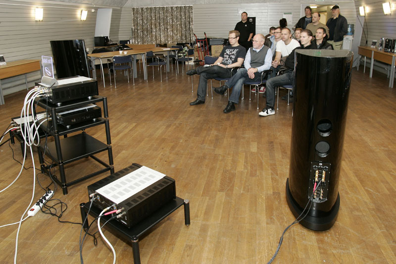

Nu kwam ik vandaag dit tegen, wilde ik even delen :-)
XTZ heeft een nieuw model speaker aangekondigd: de XTZ Divine 100.49. Deze vloerstaander heeft een indrukwekkende hoogte van maar liefst 122cm en een gewicht van 60 kg per stuk.
Dit nieuwe kroonjuweel zal voorzien zijn van 2 SEAS Excel 10” drivers voor de lage tonen, een keramische Thiel & Partner midrange driver en een keramische 1” tweeter van German Visaton. Deze keramische drivers zorgen voor een extreem lage vervorming en een ongelofelijke detailweergave. Tevens zal deze speaker, net als alle andere luidsprekers van XTZ, voorzien zijn van diverse Roomtuning-opties zodat deze in elke ruimte op zijn best klinkt.
De nieuwe Divine 100.49 zal binnenkort te leveren en te beluisteren zijn. De prijs is nog onbekend, maar zal zoals van XTZ verwacht kan worden een zeer hoge prijs-prestatie verhouding hebben.
Bron
http://www.intosurround.nl/eshop/index. ... &Itemid=70

Inderdaad een mooie speaker. Mooie bezetting. De achterzijde is al even indrukwekkend. De "high-end" bekabeling trouwens ook :lol:

LOL @ Gamma stekkerblok! :mrgreen:
Wie heeft trouwens geschreven dat er Seas Excel basunits inzitten? :^o
Berichten: 9199
Re: Visaton KE25SC in fabrieksluidspreker
De bronvermelding staat onder de eerste foto.
Over die Excel dingen heb ik niets te zeggen, heb eerder eens heel hard gevonden dat die zwarte - die op pics van cve op de achtergrond - nextel units waren, maar zou ook zwart magnesium zijn met alu faseplug. Bij XTZ zitten ze zo dicht op het vuur dat ze zelf units, varianten en namen aan elkaar smelten denk ik.
Stekkerblok is mooi high definition high gloss piano white gamma unit ja... mooi man :D
