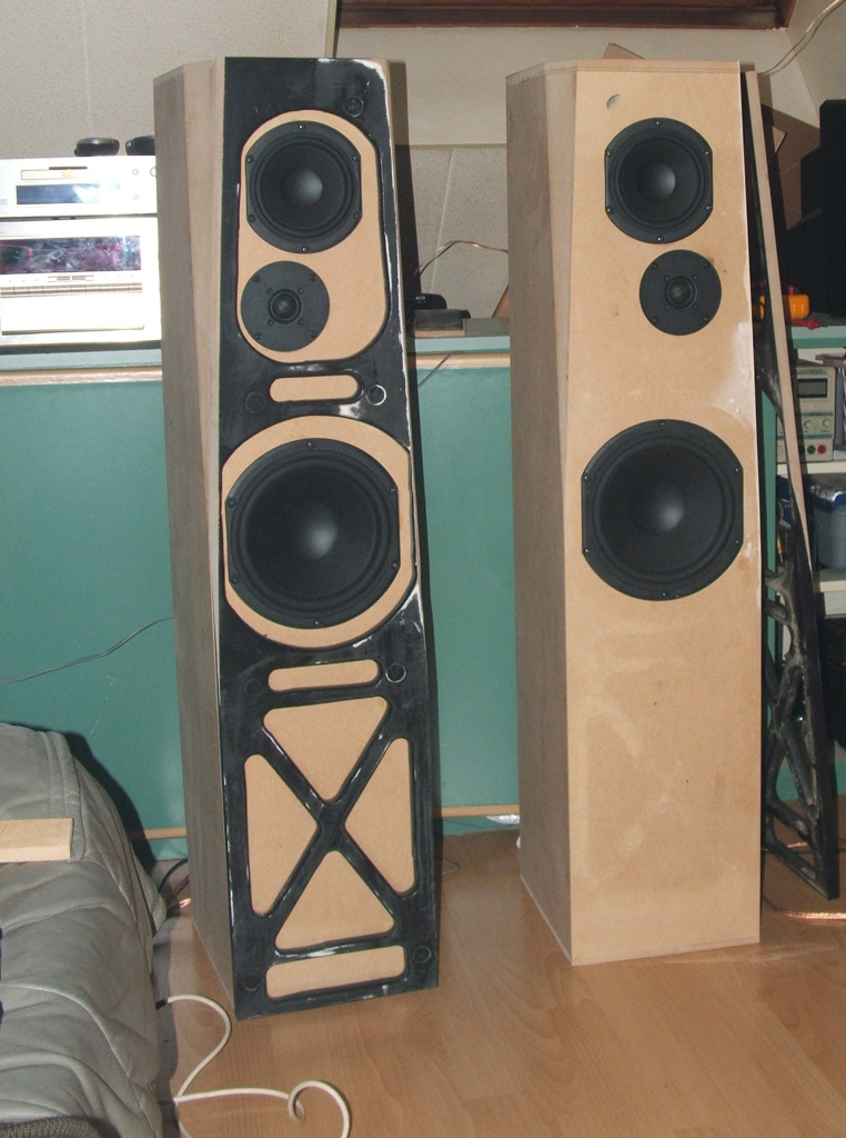

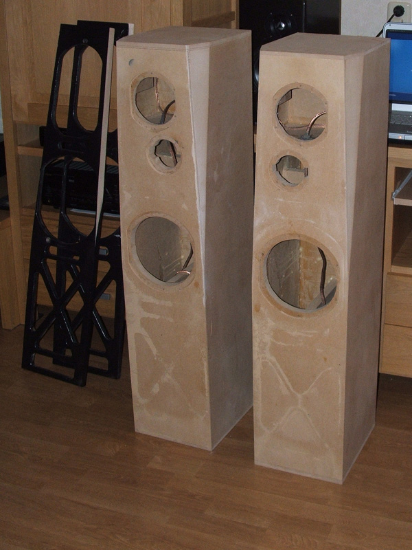

Een fotootje van a work in progress :
De vorm ziet er een beetje raar uit zo, nu er een gedeelte zwart gemaakt is...Ik hoop dat je daar doorheen kan kijken. Dat zwarte wordt dus het doekfront, de kopse kanten zijn nog niet zwart.
Zoals je ziet, nog veeeel zaag/schuur/herstelwerk te doen. Doorwerken, en niet teveel op het forum struinen dus
Het zaagwerk is overigens deels cirkelzaag, deels handzaag, aangezien ik met de cirkel geen sneden van 10cm diep kan maken
Overigens geen fijne drivers om te verzinken, die Peerlessen....
