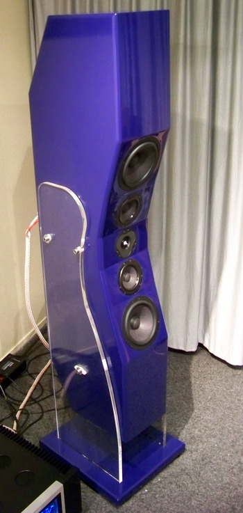

Ik ben zeer benieuwd wat die illuminator lijn kan. Maar dat design is echt vreselijk. Het is misschien vorm volgt functie maar de WAF van deze dingen is echt abominabel laag.........

Helemaal mee eens. Kan mij ook niet voorstellen dat deze opstelling ideaal is.scanspeakman schreef:Ik ben zeer benieuwd wat die illuminator lijn kan. Maar dat design is echt vreselijk. Het is misschien vorm volgt functie maar de WAF van deze dingen is echt abominabel laag.........

Denk ook wel dat het goede opstelling is gezien de topmodellen van avalon en Wilson audio. Daarom wil ik ze graag eens (geblindoekt) beluisteren.

Als er een 6 dB filter is gebruikt wel, dan is het belangrijk dat de akoestische centra van de units op gelijke afstand van de luisteraar zitten.mordante schreef:Helemaal mee eens. Kan mij ook niet voorstellen dat deze opstelling ideaal is.
Je kan het misschien ook oplossen als bij de Dunlavy of Duntech, ook niet echt fraai maar beter te pruimen dan hier.
Die ik persoonlijk qua uiterlijk ook geen schoonheidsprijs zal geven.scanspeakman schreef:...gezien de topmodellen van avalon en Wilson audio.

Geheel mee eens. Maar goed; ik ben dan ook geen fan van de porsche 911 die volgens hetzelfde "vorm volgt functie" principe is ontworpen.richard schreef:Die ik persoonlijk qua uiterlijk ook geen schoonheidsprijs zal geven.scanspeakman schreef:...gezien de topmodellen van avalon en Wilson audio.

De gedachte dat de vorm ondergeschikt is aan de functie gaat hier m.i. niet op, je kan e.e.a. prima anders doen zodat 't stukken beter smoelt. Ook de kleur en de plexiglas zijpanelen vind ik een flashback naar de jaren '80, laten we hopen dat dit niet geldt voor de filtering en afstemming van deze luispreker.

Ik doelde niet op de plaatsing van de units maar op de plexiglas platen.mordante schreef:Helemaal mee eens. Kan mij ook niet voorstellen dat deze opstelling ideaal is.scanspeakman schreef:Ik ben zeer benieuwd wat die illuminator lijn kan. Maar dat design is echt vreselijk. Het is misschien vorm volgt functie maar de WAF van deze dingen is echt abominabel laag.........

http://www.sonicsonline.de/produkte_popup.php?id=13
Energie opslag in hogere orde filters valt omheen te ontwerpen Sander?

verschrikkelijk zeg!
Zie ik daar Ti van visaton, geen de Jean Audio versie waarschijnlijk.
Die baskasten hebben geen noemenswaardige offset t.o.v. de midkasten, wat een spielerei dat die dingen nog weer apart onder een andere hoek zitten... En weer high end plexi(melk)glas?!
Hopelijk klinkt dit beter dan het er uitziet

Voordat iedereen hier een ongezouten mening geeft over deze speaker zonder ook maar een noot uit deze juwelen gehoord te hebben, raad ik je aan om eerst een retourtje Oss te doen. Afgelopen jaar ben ik regelmatig in Oss geweest en steeds trof ik de Audium in verschillende ontwikkelfases. Toeval of niet, op de dag dat de final versie werd opgesteld was ik er ook en heb een tijdje kunnen luisteren. De sound is echt FENOMENAAL en met niets te vergelijken. (Doorgehaald naar aanleiding van opmerkingen over spontane jeuk

Fabeltjeskrant? We hebben het hier nog steeds over een elektrodynamische luidspreker die volgens hetzelfde concept functioneert als alle andere elektrodynamische luidsprekers. Het feit dat de ontwerper wat dure drivers toepast zegt hoegenaamd niets over de prestaties, het is geen garantie dat dit ook resulteert in een klasse luidspreker. De kunst is om drivers, filter en kast tot één geheel te smeden met zo min mogelijk compromissen. Als ik alleen al kijk naar de kastvorm en opbouw is mij dat net één compromis te ver, omdat door de gemaakte keuze interferentie on- en offaxis gegarandeerd is, wat in de regel resulteert in een nogal rommelige frequentiekarakteristiek.De sound is echt FENOMENAAL en met niets te vergelijken.

Je probeert nu mijn subjectieve mening te weerleggen met theorie. Dat is prima, maar daardoor vind ik deze speaker niet minder mooi klinken. Ik ben van mening dat velen verrast zullen zijn van de prestaties van deze set.
Overigens is de audium niet bedacht in een weekje, er is ruim twee jaar aan gewerkt. De kunst om drivers, filter en kast tot één geheel te smeden met zo min mogelijk compromissen is nou juist dat, waar naar mijn bescheiden mening Ruud zeer goed in geslaagd is.
