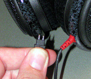

Hoe haal ik een Sennheiser uit elkaar:
http://apuresound.com/hdsennmod.html
Je zei zelf dat je niet zeker weet waar precies de breuk zit.
Het lijkt me handig om eerst te ontdekken waar dat ongeveer zou kunnen zijn. Ik ken de Sennheiser koptelefoons niet uit het hoofd, maar wellicht kun je links en rechts even omwisselen?
