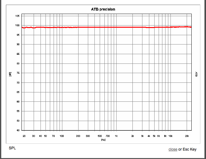

zoals jullie wellicht weten heb ik een ATB PC PRO voor de metingen.
Nu vraag ik me af hoe accuraat deze microfoon is. Kirchner geeft de onderstaande plot van de microfoon op de site:
Heeft iemand deze al eens nagemeten met een gekalibreerde microfoon? Kirchner geeft namelijk aan dat deze microfoon zo recht meet, dat deze niet nogmaals gekalibreerd hoeft te worden, maaarrrrr: is dat ook zo? :lol:

Hmmm, moet toch beter het forum doorzoeken :oops: , want asterduc heeft deze al eens naast 2 andere microfoons gelegd en gezien dat ze alle drie recht meten:
viewtopic.php?f=25&t=7155&hilit=atb+microfoon
Dan een andere vraag: wat is de beweegreden van velen dan om een duurdere andere mic te kopen?
asterduc
Berichten: 4165
Re: microfoon ATB PC PRO
Bericht door asterduc »
klopt,
Ik heb 2 ATB microfoons en één Clio microfoon.
Alle 3 leveren ze dezelfde curve af.
Daarnaast heb ik ze eens vergeleken met een partij (10st) Electet capsules van Panasonic. Daar zat aanzienlijk verschil op. Ik denk dus dat de ATB behoorlijk goed is.
Kirchner zegt dat hij voor geen geld een groot lot heeft aangekocht en ze één voor één heeft gemeten.
Alles wat binnen een neuwe tolerantie viel heeft hij behouden. Degene die eruit vielen heeft hij als lot verkocht naar Cuba.
Omdat de elektret kapseltjes zoals de WMA-60 gewoon niet recht meten.
De bijgevoegde cal file is iig nauwkeurig binnen 0,5 dB volgens opgave.

asterduc schreef:
klopt,
Dus de standaard microfoon is wel/niet goed? :?
@Pjotr
Ik neem aan dat dit een standaard meting is, voor "een" WMA-60 en niet 1 van Kirchner?
Zou het gewoon het beste zijn mijn microfoon eens tegen een andere gecalibreerde aan te houden? Om deze nou te laten calibreren is een beetje overdone, dan kan ik beter een nieuwe kopen incl. calibratie.
Berichten: 36764
Nee, het is de kalibratie file die bij mijn exemplaar van de IBF EMM-8 hoort en individueel opgemeten is door BF-Akoustik. Het is niet de ATB mic, daar heb ik verder geen ervaring mee. Iig lopen alle WMA 60's en opvolgers er van waarvan ik redelijk betrouwbare meetresultaten heb gezien op in het hoog.

Jups, die had ik al doorgenomen, maar mijn vraag is eigenlijk al afdoende beantwoord.
De Kirchner microfoons worden blijkbaar afzonderlijk getest en wanneer goed bevonden doorgezet.
Wel zou ik graag mijn mic nog een keer naast een gekalibreerde van iemand anders houden. Gewoon voor de fun en om zeker te zijn dat wat Kirchner verteld ook waar is. :lol:
