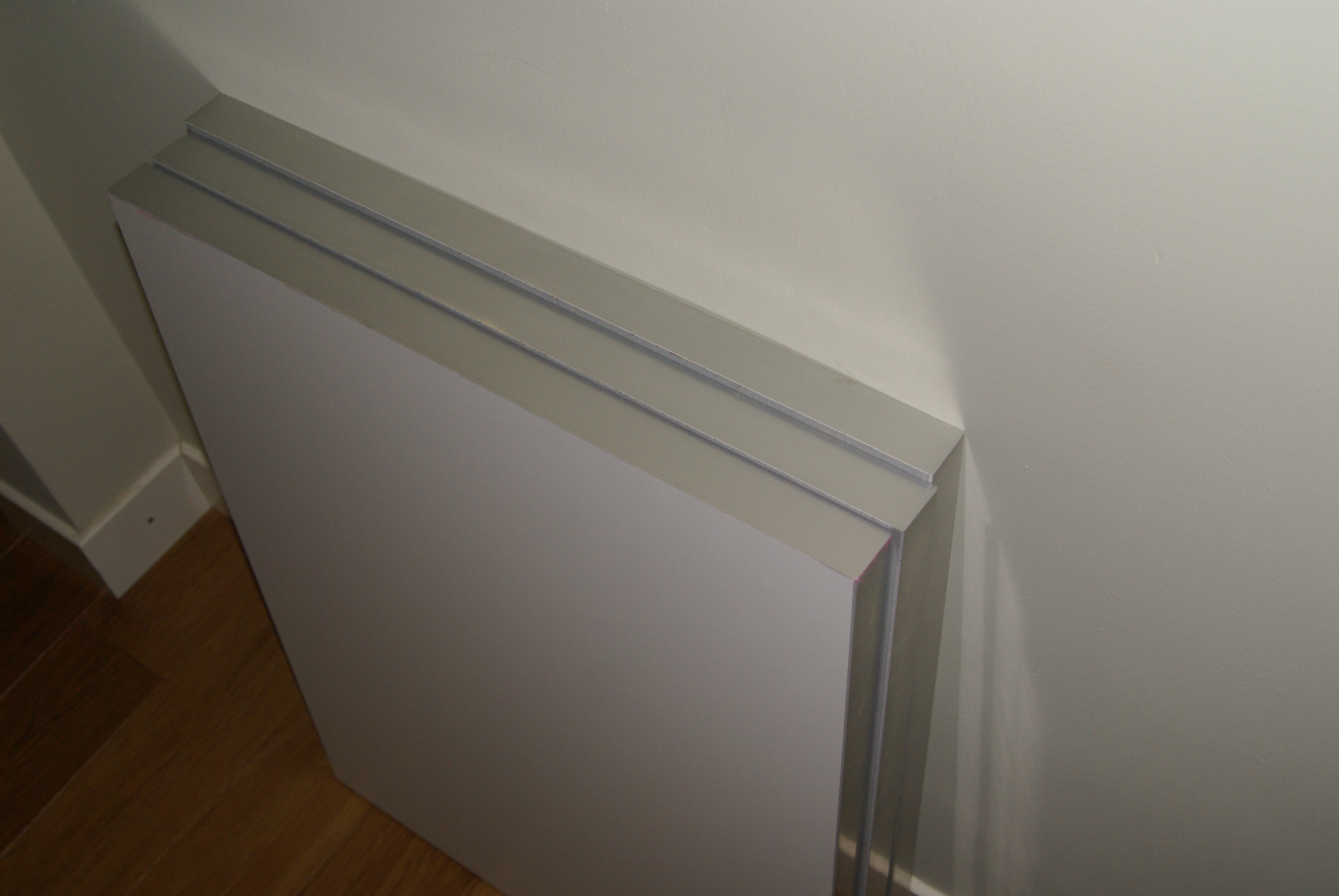

Geïnspireerd door de andere forum ben ik ook aan een Flexy table begonnen.
De losse stapel met apparatuur en een draaitafel hebben de doorslag gegeven ( waf).

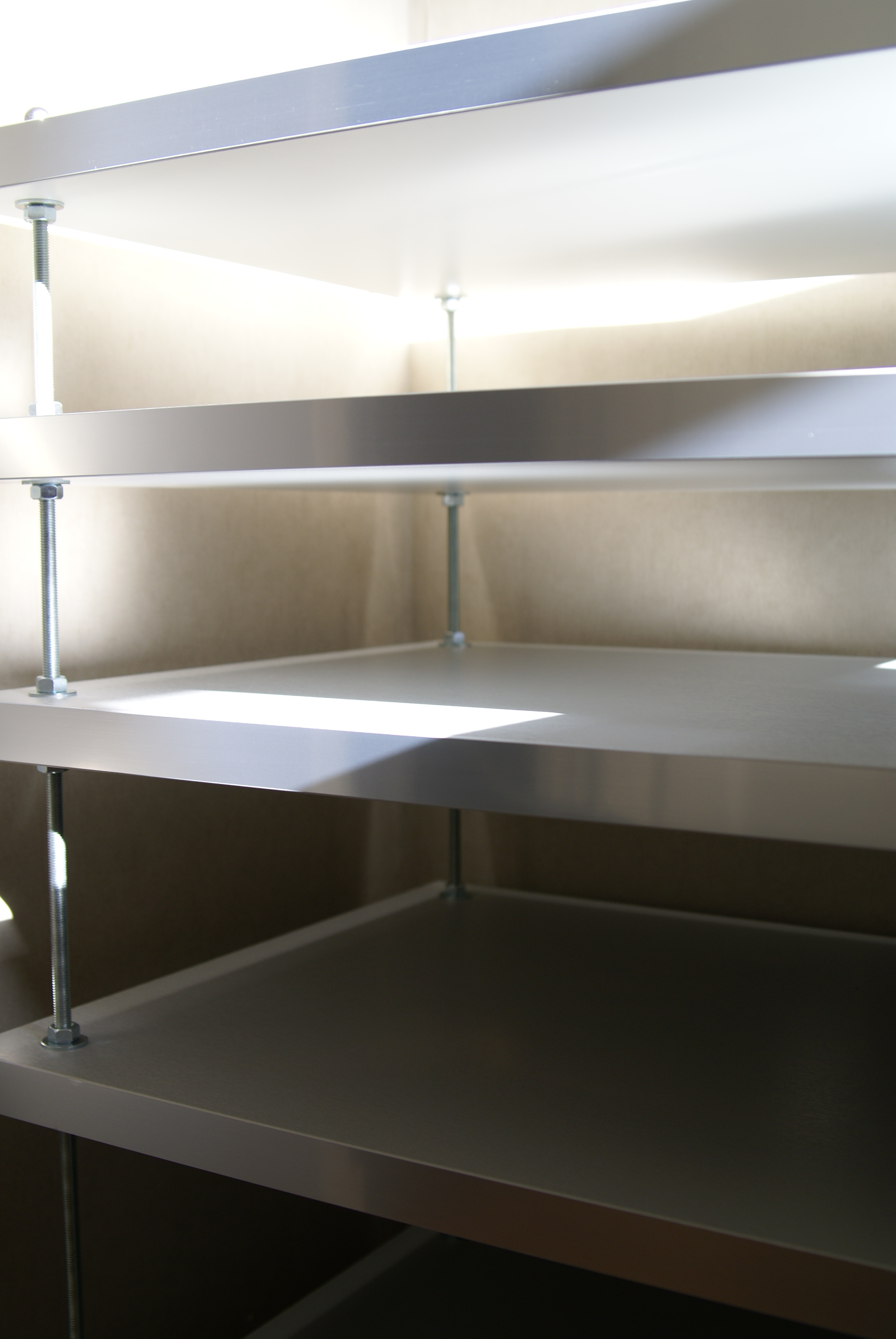

Ik heb van de zomer al een set met M12 draadeinden gekocht bij toolstation en vorige week twee aanrechtbladen bij de ikea. Dat valt nog niet mee om twee van die lange lellen van dingen (2.46 mtr) in een Golf te proppen :wink: , gelukkig was er de avond spits en kon ik toch niet harder als 70 over de snelweg. Ze zijn wel lekker dik +/- 38 mm, de onderste heb ik 12 mm geboord zodat ik de draadeinden er gewoon in kon schroeven. Natuurlijk moest er ook een fuck-up zijn en dat was dit keer de kantenband (folie) :evil: . Er worden per pak maar twee meegeleverd en ik heb de planken in drieën gezaagd. Overigens is dit ongeveer het enige wat ze bij Ikea niet kunnen bij bestellen. Bij de Hornbach gaan ze niet verder als 28 MM, dus als er nog iemand is met RVS kantenband van 38mm en 62 cm dan hoor ik dit graag. Ik heb hem lekker breed gemaakt omdat er zo'n groot slagschip van een draaitafel op moest. Het overigens niet een setje wat je ff verplaatst, het lege rack weegt ruim 80 kg. :-&

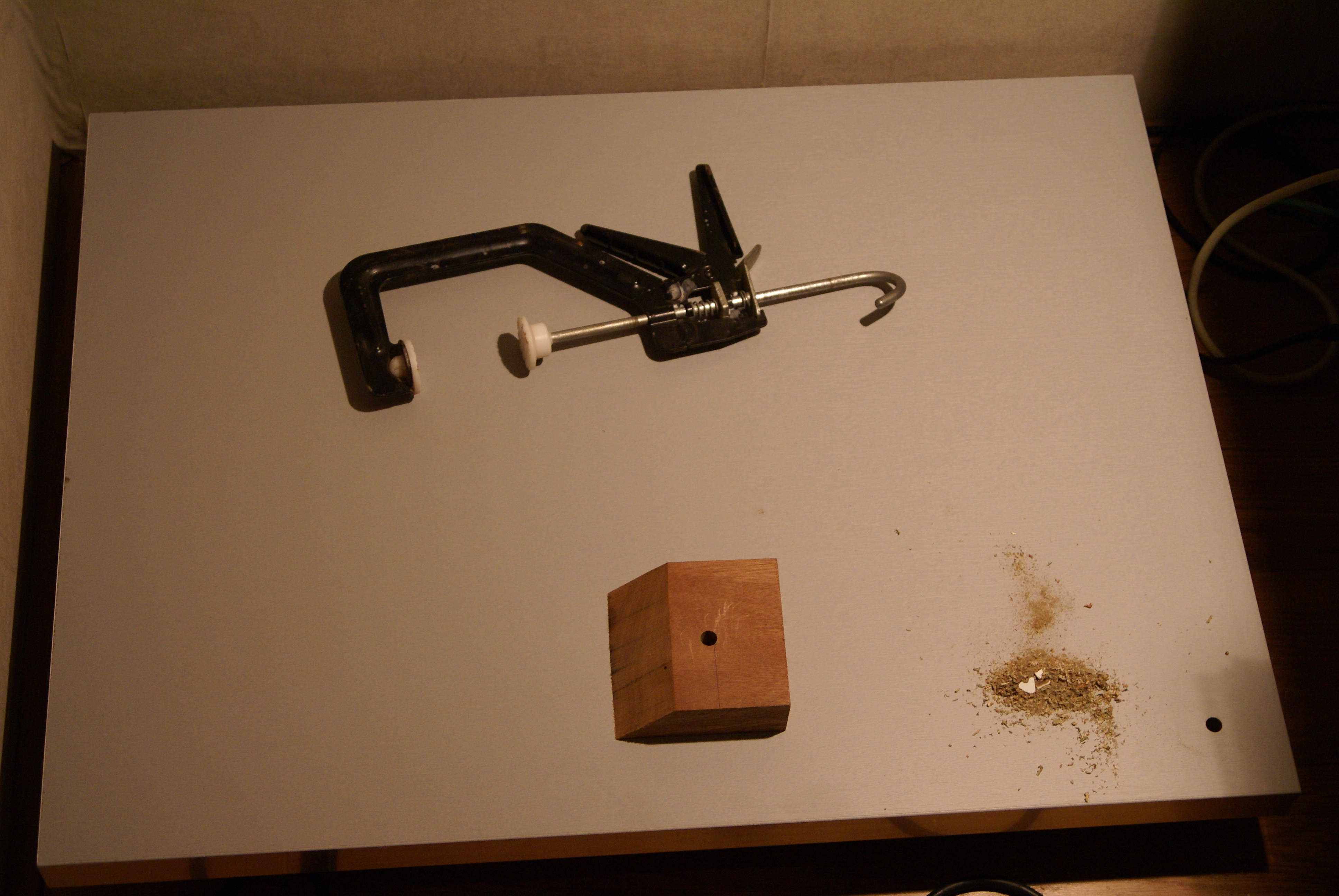

Het Marantie houten blok heb ik gebruikt om de gaten haaks te boren.
lekker dik niet?
lekker dik niet?
Het vast schroeven ging niet zo gemakkelijk als verwacht, er moest een dop en een ratel aan te pas komen.
De platen hebben twee kleuren, wit en grijs. Grijs boven gedaan want dat staat wat mooier.

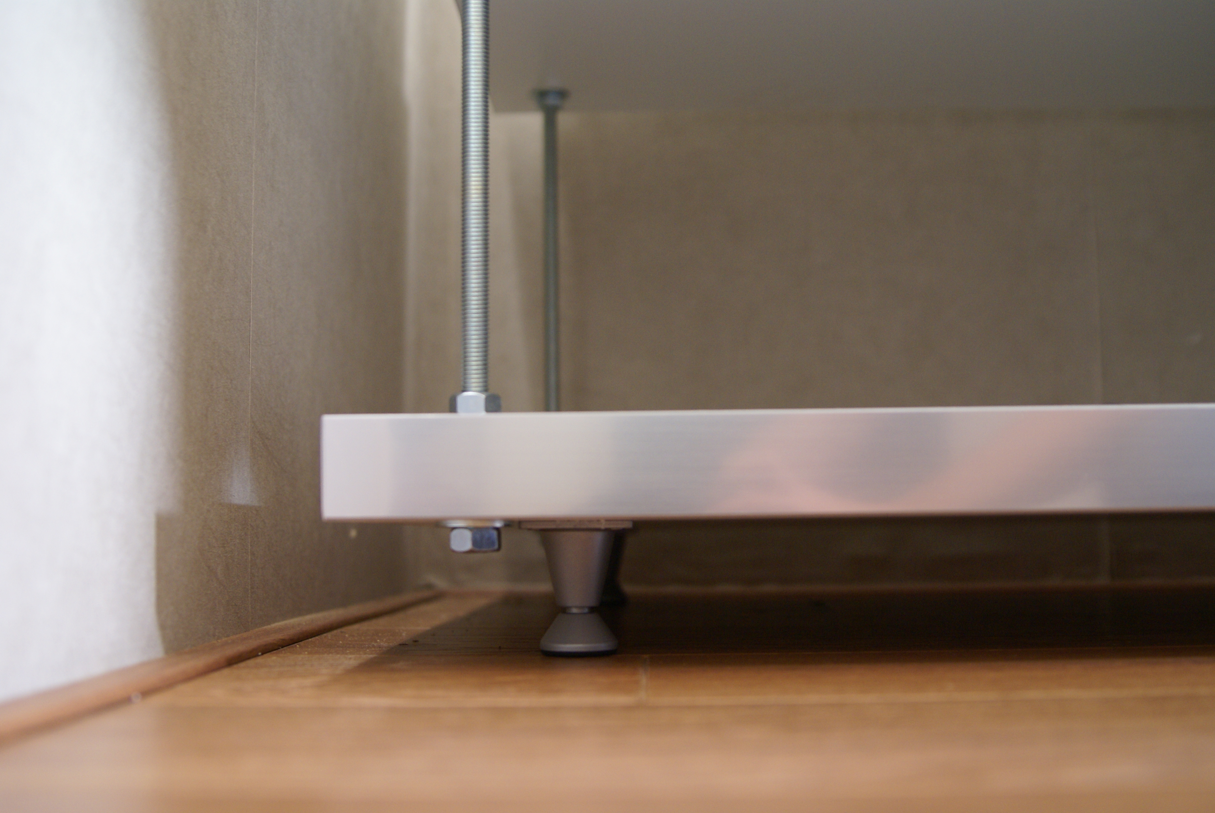

De pootjes zijn van de gamma en zijn mooi sterk, ik heb zelf meerdere keren op de onderste plaat gestaan en ik ben toch zo'n 108 kg.

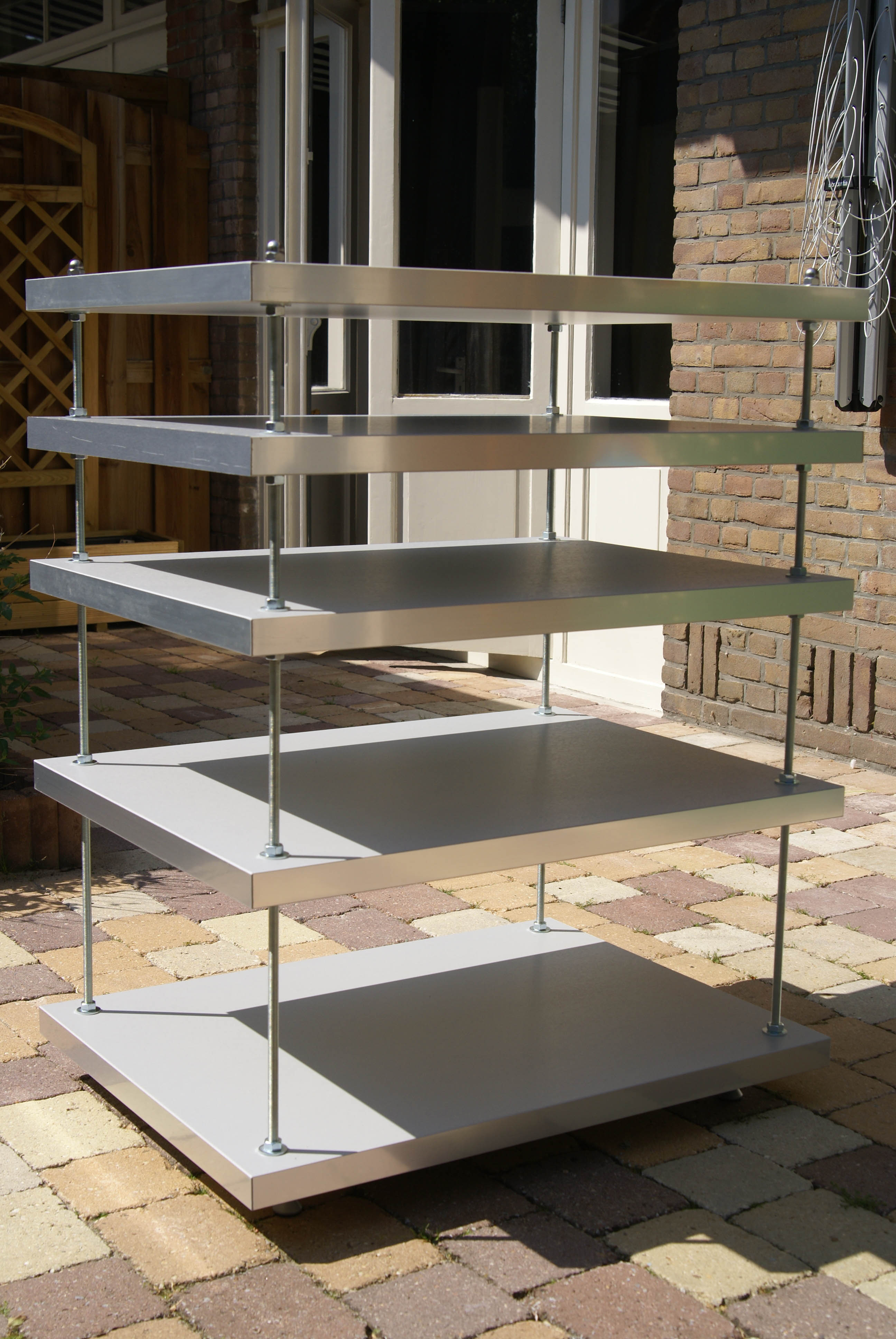

en hier het eindresultaat, ik ben in mijn nopjes.

Dat ziet er niet verkeerd uit. :wink: :mrgreen:
Je zou voor dat kantenband eens bij Jongeneel in de Poolsterstraat kunnen proberen.
Ik zeg niet dat ze het hebben, maar niet geschoten is altijd mis....
Vind het alleen jammer dat het draadeind doorloopt aan de bovenkant, zelf heb ik dat gedaan met inslagmoeren.
Zo is de bovenkant helemaal plat.
pootjes zijn wel weer origineel gevonden.

Goeie tip zal zeker bij ze gaan informeren.
Zelf vond ik die doppen aan de bovenkant wel leuk staan, doordat ik ze al in de onderste plaat heb vast gezet was dat ook geen optie meer.
De onderste moer (aan de onderkant) zit er bijna voor de show.

Netjes hoor. Ik zal morgen eens kijken of ik nog wat kantenband voor je heb. Is het hpl of pvc band?
gervenja
Berichten: 660
Re: Flexy Table ( again )
Bericht door gervenja »
Dank voor de complimenten.
Als ik logisch nadenk zeg ik dat de vinyl wat meer flexibel is dan de hpl versie.
Dus zou de hpl nodig hebben, de dikte is 0,5 mm maar ik ben niet kieskeurig ik ben allang blij dat je even wil kijken.

Mooi Rekkie!
Misschien was het wel mooi geweest de draadeinden zwart te maken.
(kan altijd nog natuurlijk) Beetje contrast ertegenaan zetten kan mooi uitpakken.

:oops: :oops: Ik ben het eigenlijk een beetje vergeten :oops: :oops:
Als het nog nodig is, dat hpl heb ik zeker liggen.

:P wat heb je liggen? Als je 1 strook hebt van 63 * 4 cm ben ik al blij. :P
Heb je er 4 dan ben ik over de moon :lol:

bartsegers schreef:
Mooi Rekkie!
Thanks,
Maar zwart gaat het niet worden, een beetje een kliederboel als ik ook de bouten en ringen moet doen, en als ik dat niet doe zitten de bouten vast en is het niet echt Flexy meer.

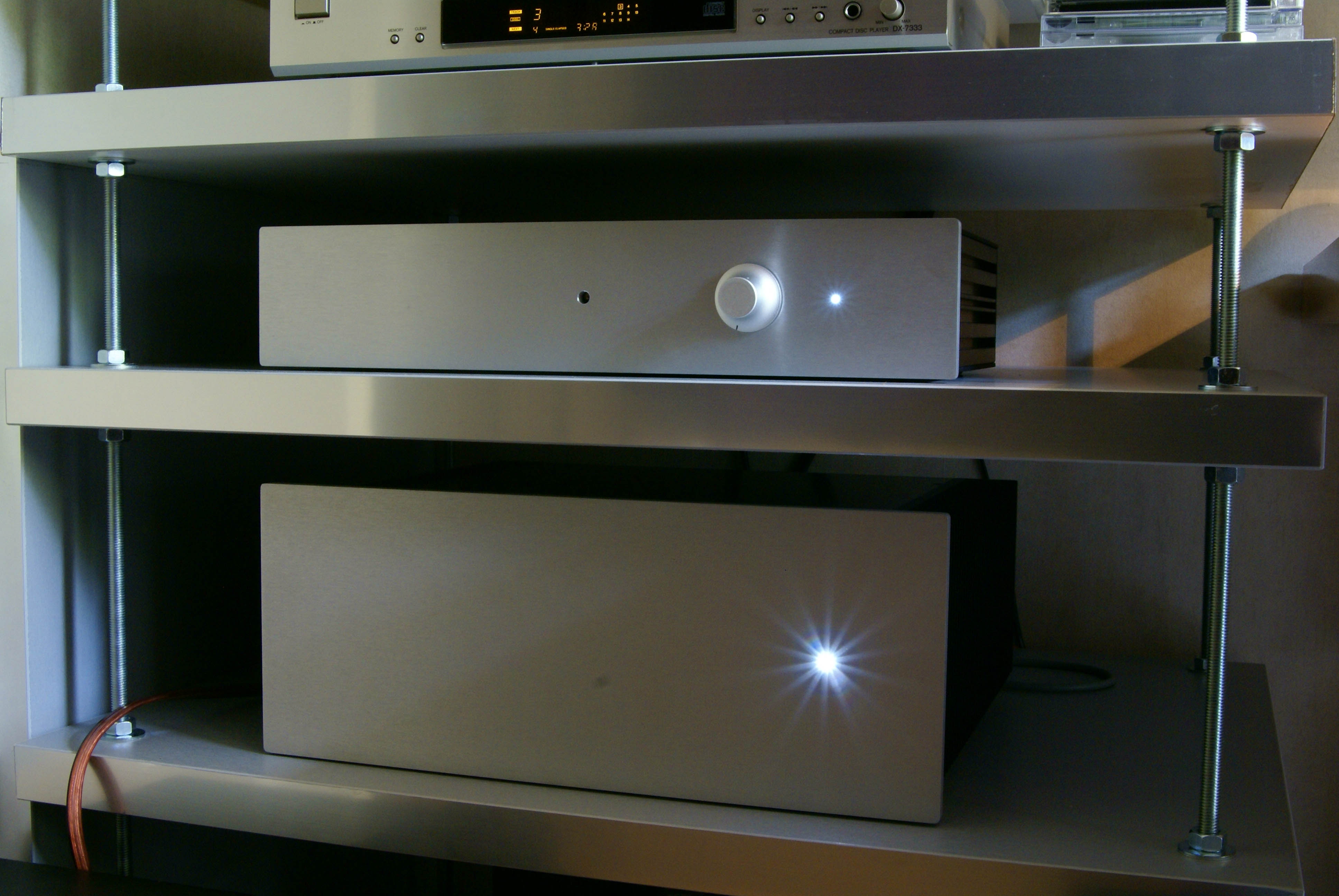

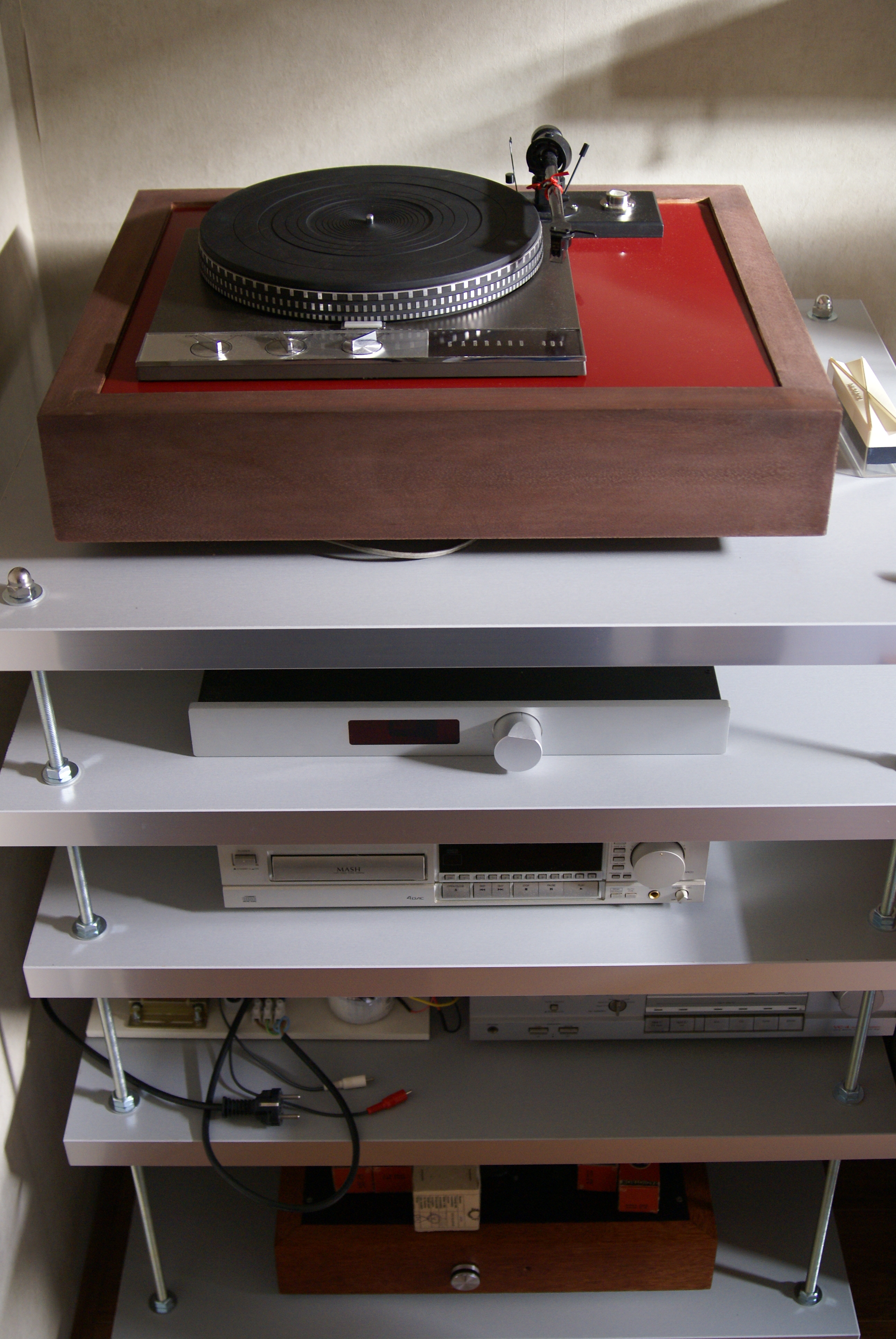

Nu mijn Pass Labs F5 af is moet hij natuurlijk wel een mooi plekje krijgen.
De flexy table moet wel wat omgezet worden maar daar is hij een Flexy voor.
Ook was de Table nog niet helemaal af, ik miste nog wat afwerking van de zaagsneedes.
Van Arno heb ik een paar mooie stukken gekregen (met Dank) maar moest het altijd nog eens afmaken.
Mooi weer om dat maar eens te gaan doen.
Werken in de zon is fijn.
En na het verplaatsen van de kast en plank past alles op zijn plaats. @#$%^wat is dat ding zwaar.
