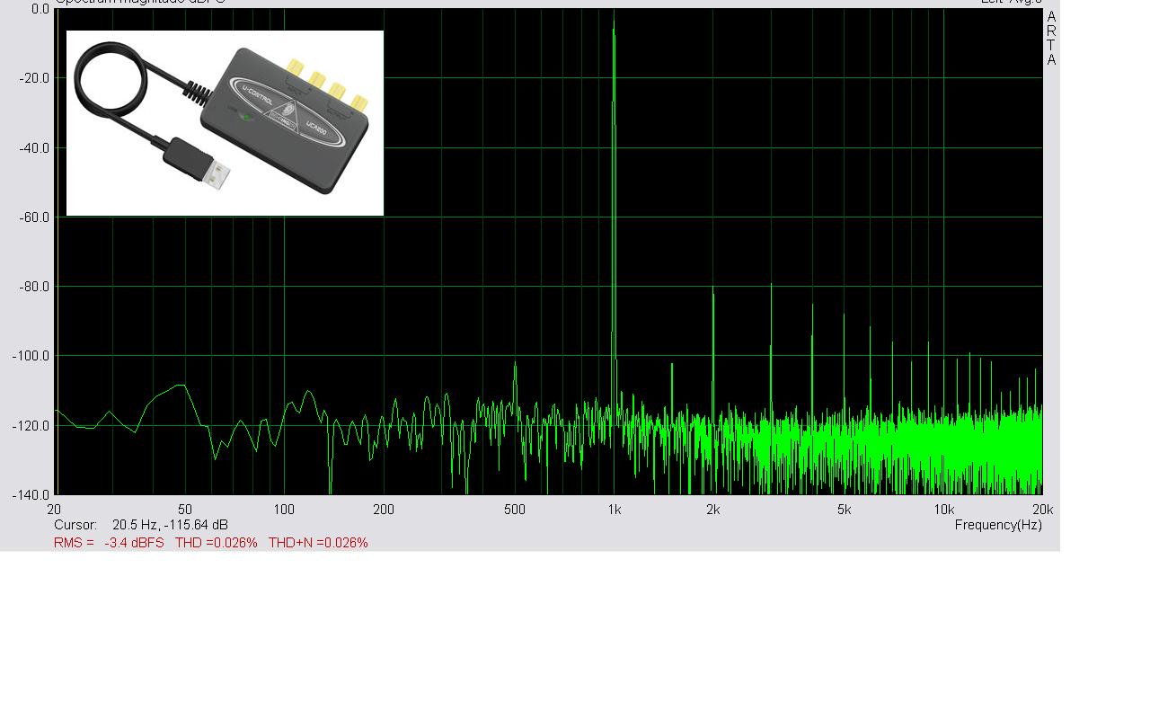

Zojuist weer alles geinstalleerd voor wat metingen vanavond.
Eerst begonnen met de meting van de geluidskaart.
(Extern USB behringer UCA200)
Alles gedaan volgens de Duitse handleiding cq. Kompendium.
Ik krijg de volgende waarden eruit, te zien op de bijlage.
Dit is even ter info gewoon, aangezien er misschien meer mesnen dit usb kaartje willen kopen.
In eesrte instantie krijg je de RMS output niet op -3,3dBFS. Hiervoor moet je handmatig bij de generator setup het peaklevel aanpassen. (naar -1dB)
Geluidskaartmeting : behringer UCA-200
- bartsegers
- Berichten: 5431
- Locatie: Roermond

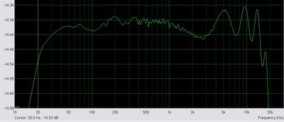

En de "Frequenzgänge"
(schaal is flink uitgerekt, maar desalniettemin een niet zo mooie curve...)
Vergeleken met de in de PDF aangehaald M-audio Transit, welke een +/- van 0,1dB heeft.
Tussen 30 en 15kHz zit ik op +/- 0.05dB. Daarna, en vooral het hoog tot 20kHz is minder.
Zie het plotje.
Zie het plotje.

Hoezo niet mooi? Binnen 0,2 dB van 20 Hz tot bijna 20 kHz voor een kaartje van een habbekrats. Zie jij je speakers maar eens zo vlak te krijgen
Probeer ook eens op 48 kHz sr te meten, dan loopt ie iets verder door. Overigens verdwijnen die onregelmatigheden als je 2-channel meet

Met 1 kanaal moet hij ook gewoon vlak zijn. Is die van mij wel iig (maar ik heb geen berhinger

@ Pjotr,
Het klopt inderdaad. Het ziet er heel dramatisch uit door de schaalindeling.
Waarschijnlijk heb ik nog nooit zo weinig €/dB afwijking betaald
Ik moet echt nog heel veel leren met ARTA, en dan vooral met vallen en opstaan.
Nadeel is dat ik de meetspullen niet kan laten staan, en alles weer opbouwen is tijdrovend.
(maar we komen er wel...)
Zal eens proberen op 48kHz te meten de volgende keer.
En inderdaad bij een 2-channel meting heft het rechterkanaal dit op.
