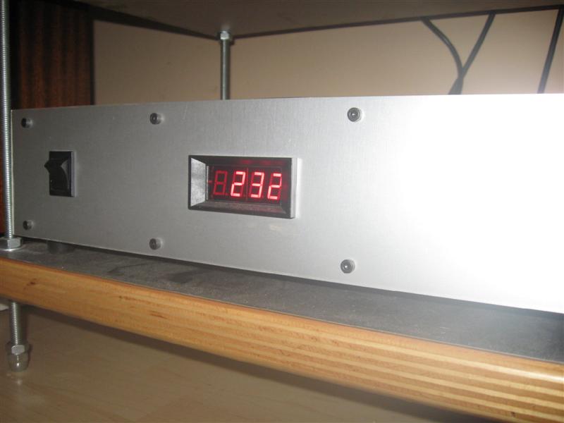

Re: Voltage selector op versterker
De netspanning in Den Haag op dit moment:
Miniwatt heeft gelijk, die 237 Volt heb ik hier ook wel eens gezien.
Lijkt mij het verstandigste om gezien de leeftijd van de versterker de schakelaar op 240 volt te zetten.
Dan draait hij op een beetje onderspanning maar gaat hij wel het langste mee...
Alleen voor de spanning te meten of zit hier nog de een of andere slimme functie in verstopt?
Groeten,
Mischa
Niet echt, paar netfilters van schaffner uit de uitverkoop en een filter gesloopt uit een PC voeding. (typisch ik.... :mrgreen: :mrgreen: )
Gebruik hem niet zovaak, hij bromt nogal....
Nu ik er aan denk, ik heb hier wel een een paar foto's ervan geplaatst. moet even zoeken...
[EDIT, Gevonden: http://www.zelfbouwaudio.nl/forum/viewt ... 93#p120493 ]
