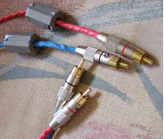

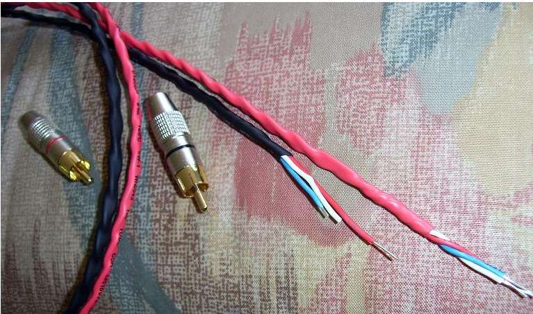

Nog een mooi recept; Wordt stap voor stap uitgelegd.
De ferrietkraag lijkt mij persoonlijk niet absoluut nodig.
DIY Silver RCA Interconnect Cables
http://diyaudioprojects.com/Power/diySilver/
