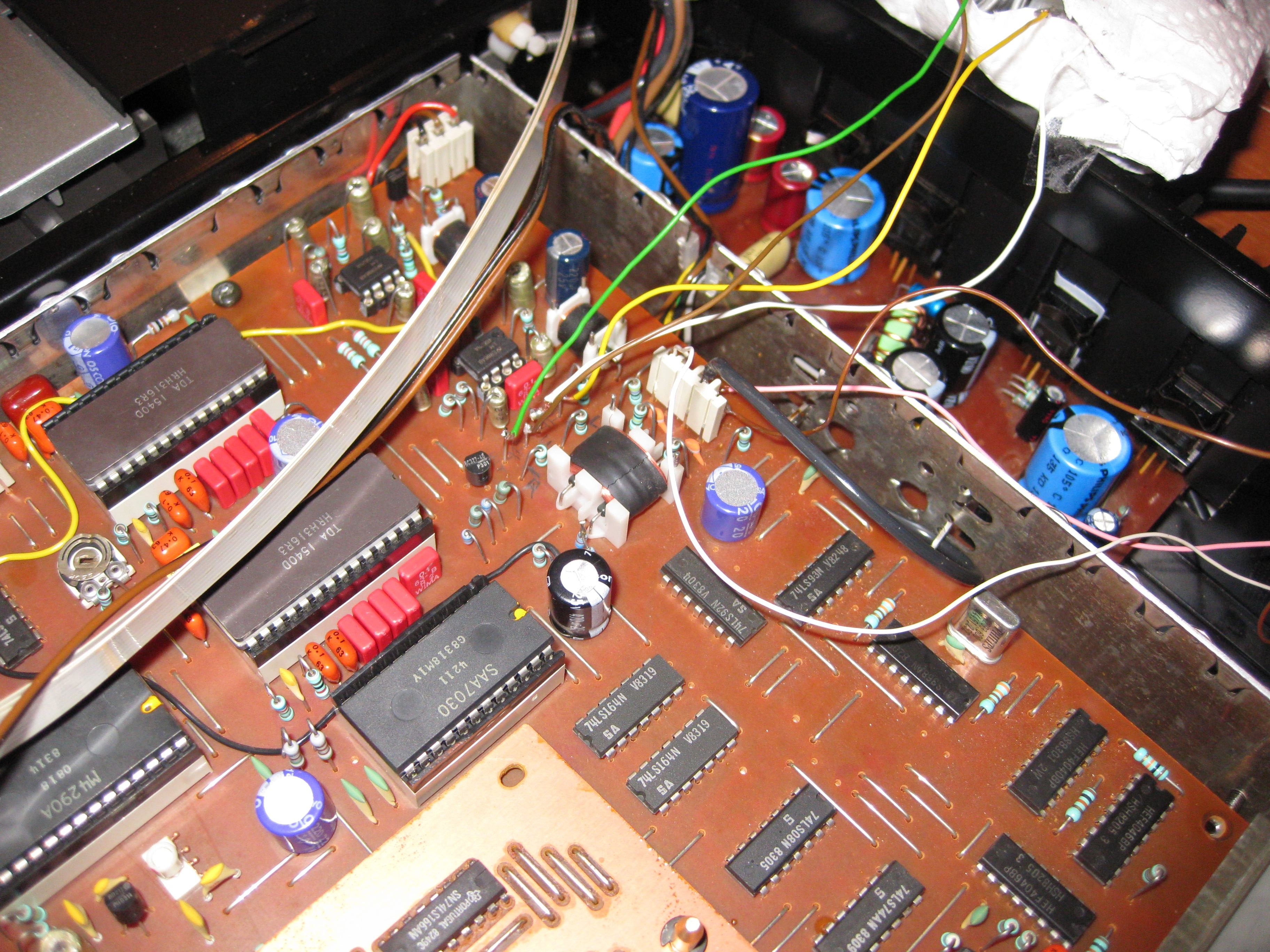

Ik heb al een aantal jaren een CD300 staan, klinkt best goed voor slechts 14 bit.
Ik wist niet echt wat er mee te doen, wou m origineel houden, maar kleine probleempjes hebben me genoodzaakt 1 en ander te vernieuwen.
Ik heb de hele voeding nieuw opgezet qua elco's, tussen de 5V elco's nog een dikke ferrietkraal toegevoegd. Verder veel oscons op de hoofdprint, en ook alle andere elco's vervangen. Bij de dac de keramische stroomdeler condensatoren vervangen voor wima 100 nano caps, de grotere waren al mkt zijn blijven zitten, behalve MSB van 0,24 naar 1uF gegaan. Her en der rond dac wat beads toegevoegd. Bij opamps ipv keramisch wima weer gezet, diverse elco's voor de voedingen opamps vergroot van 22 naar 220uF en goed merk gekozen, XZF oid van panasonic. Uitgangscondensatoren heb ik motorstarter caps van 5.2uF voor gekozen (ze meten 3,3 uF :? ) Die caps zet ik boven de voedingsprint vast. Uitgangcinch aan draad eraf geknipt en 2 zware vergulde chassisdelen op gezet.
Eerst de NE5532 weer erin gedrukt nadat ik voetjes erin heb gesoldeerd. Tja, best wel dof geluid. Toen de LM4562 erin geprikt: sow!!! dat klinkt goed!
Foto's volgen.

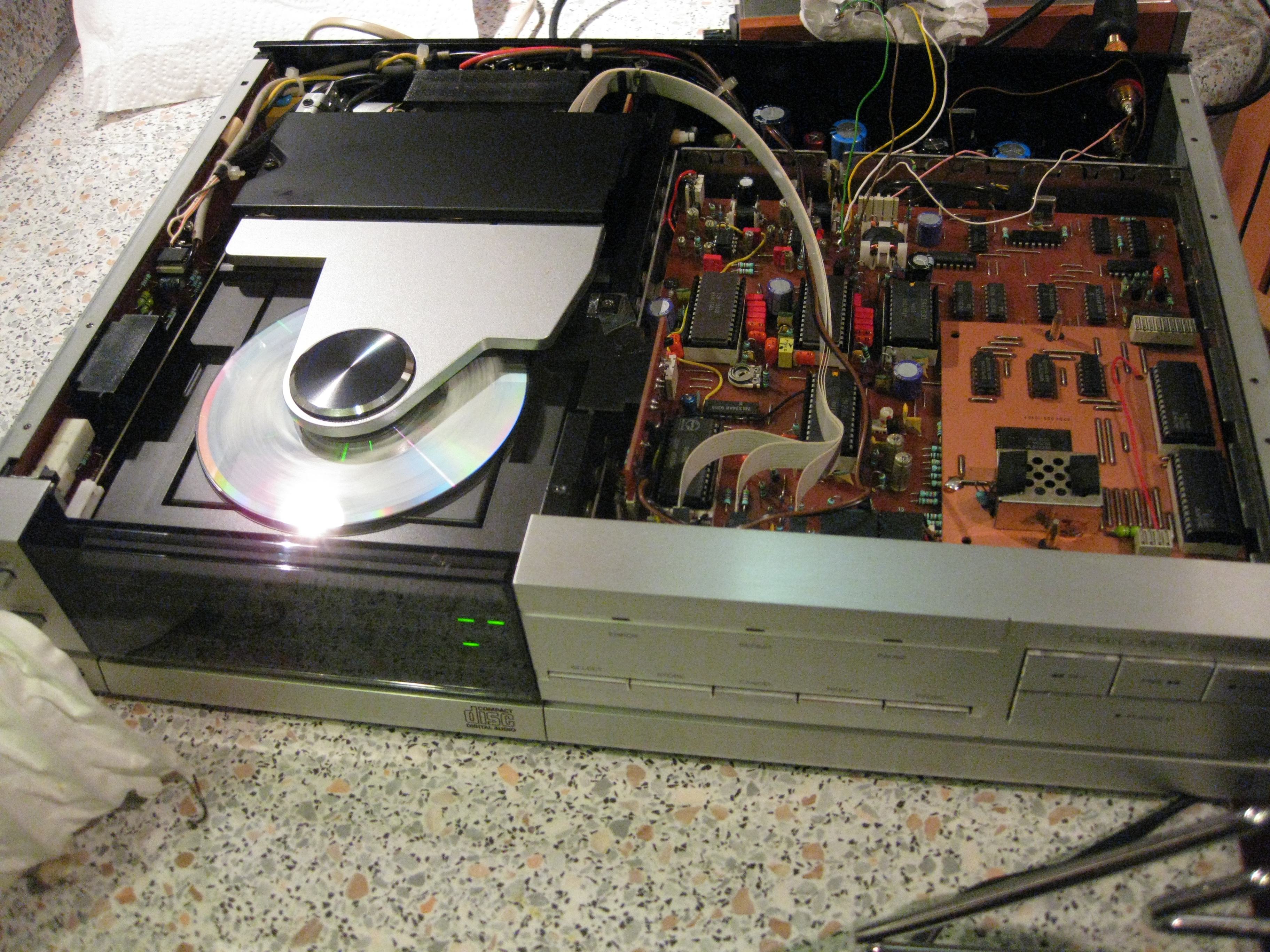

De foto's.
Ik zet er evt ook een digitale uitgang bij op, die kan op de plek waar de cinch kabel uitkwam, maar dig-out heb ik eerst nog niet nodig. Gaat via een I2S naar Spdif converter chip.
