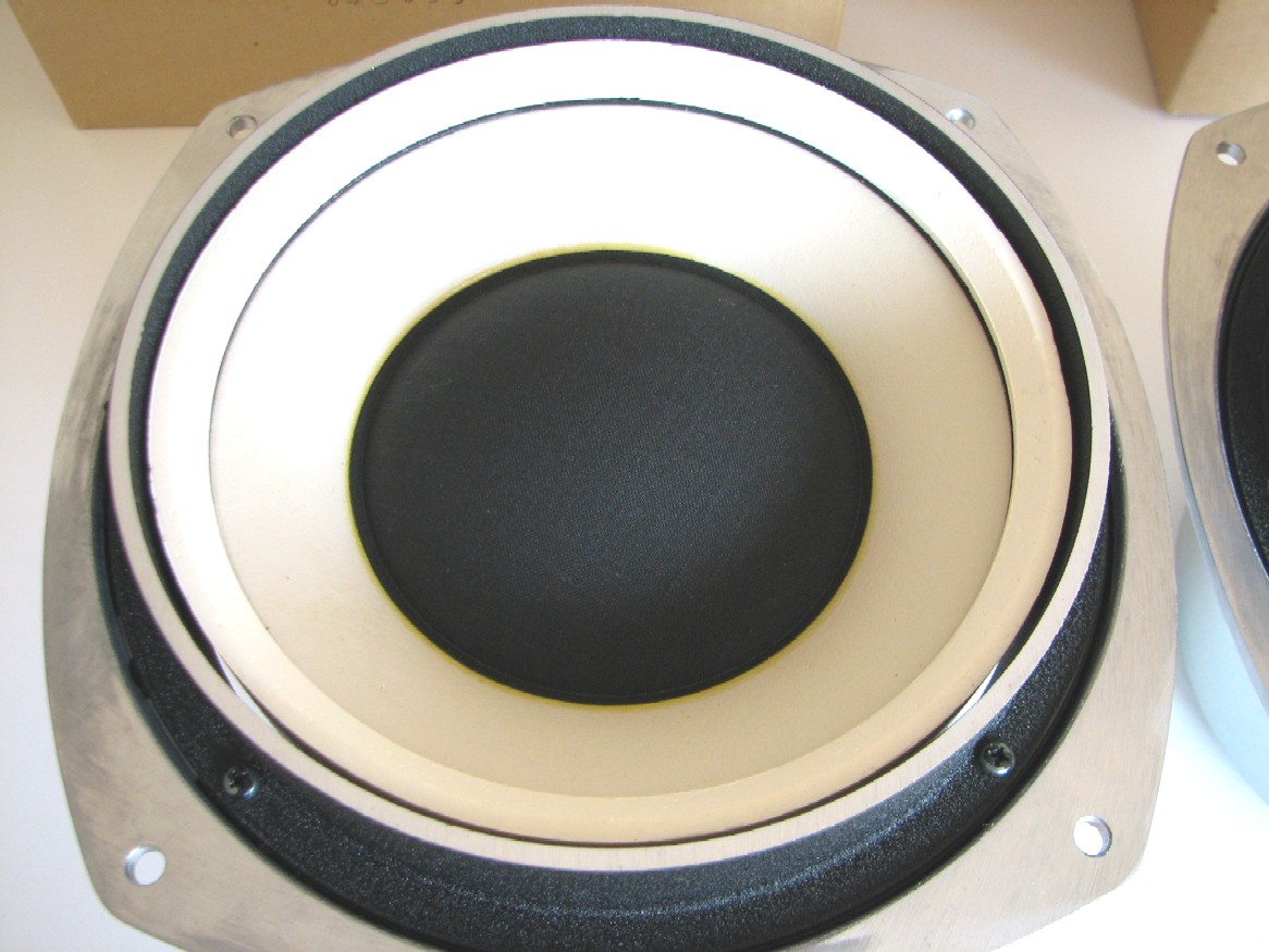

Die Fostex woofers hadden 2 spiders voor de uitlijning.

Ja, volgens mij was dat die woofer. Aan de buitenrand van het membraan zit een dikke ring van (geloof ik) piepschuim. Of dat was om de membraan te dempen of lekkage van luchtdruk te beperken kan ik me niet meer herinneren. Aan de afstand op de foto te zien, zit er een flinke spleet tussen ring en korf, dus het zal met demping te maken hebben.

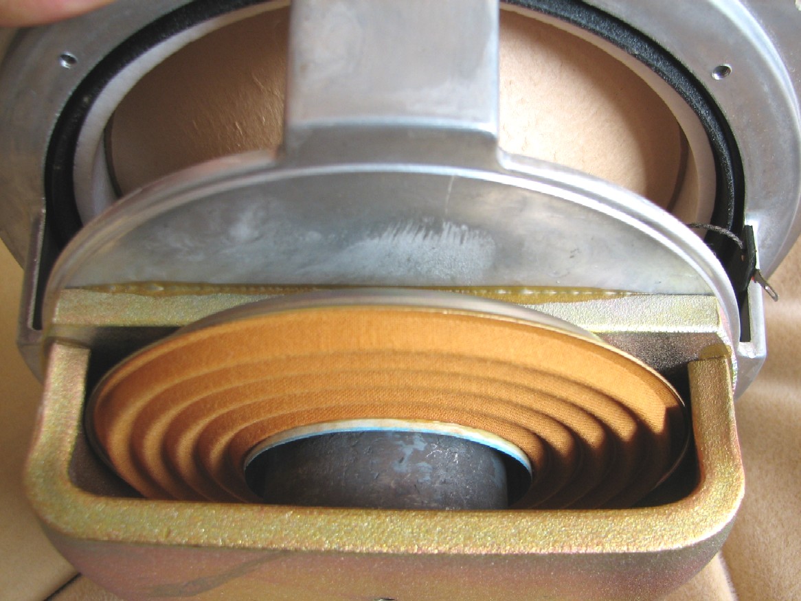

Een vergelijkbaar concept is ook gebruikt 1n de Goodmans Axiom 80:
Het is wel duidelijk dat een luidsprekerkast niet 100% luchtdicht hoeft te zijn om goed te werken.
Die gedachte krijg ik dus ook.
Je zou het aan de impedantie plot kunnen zien als je zo'n speaker in een kast plaats.
