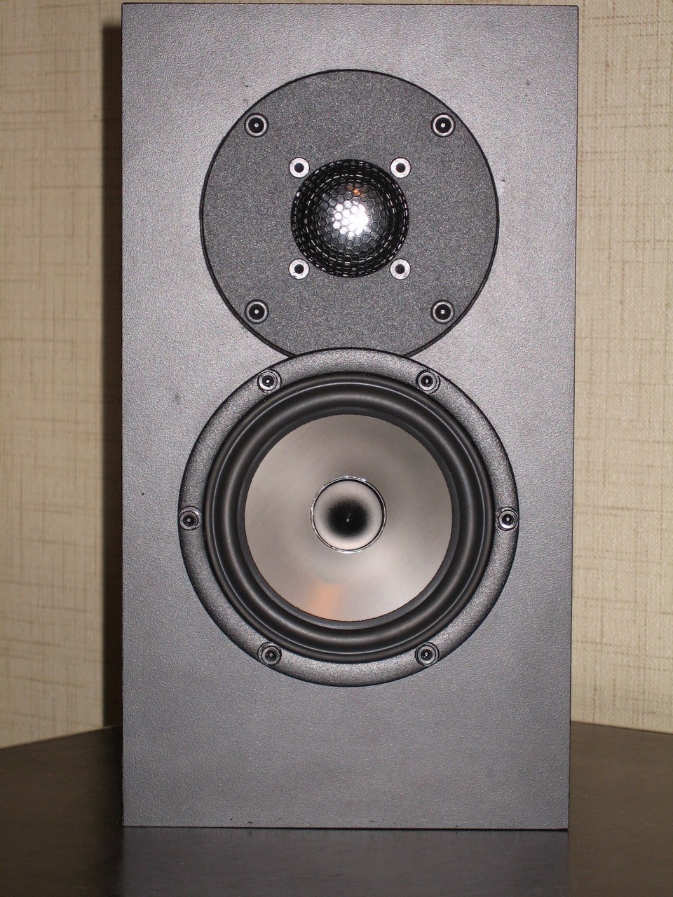

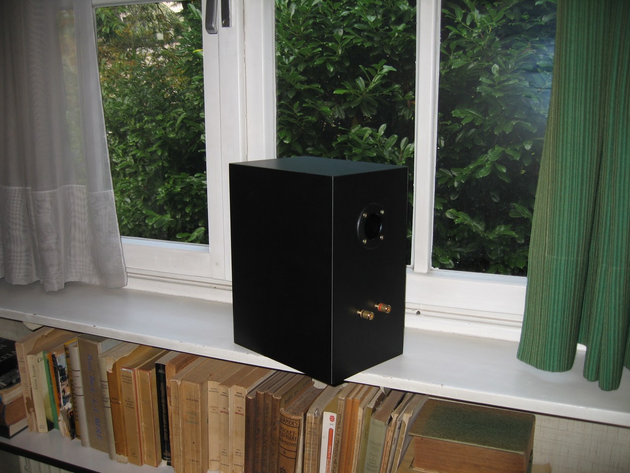

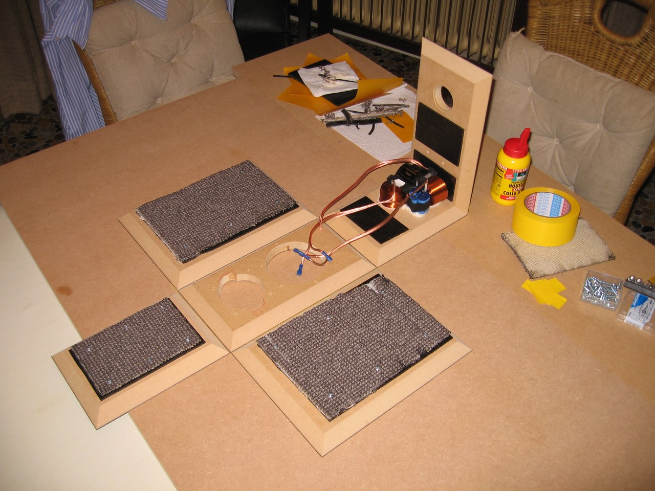

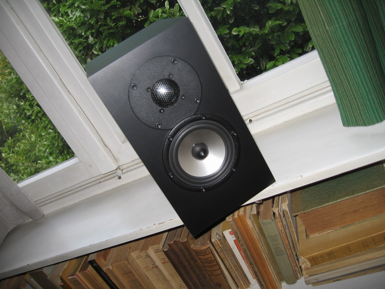

In opbouw, eentje is helemaal klaar.
18mm MDF met bitumen en tapijt
een beetje schapenwol achter de driver
eerst Resopal zwarte houtlaminaat verlijmd op het MDF, achteraf in verstek gezaagd ;-)

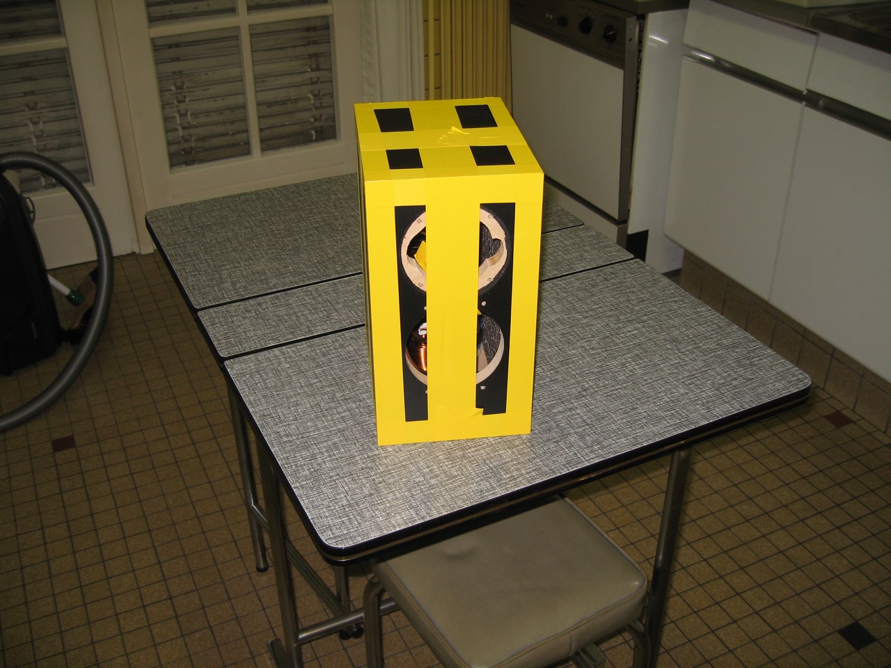

Neen, niet zelf gezaagd. Heb ik niet de juiste apparatuur voor, alsook het houtlaminaat laten verlijmen, dat is gebeurd bij een bedrijf die deuren maken die in 2 richtingen openen :-).

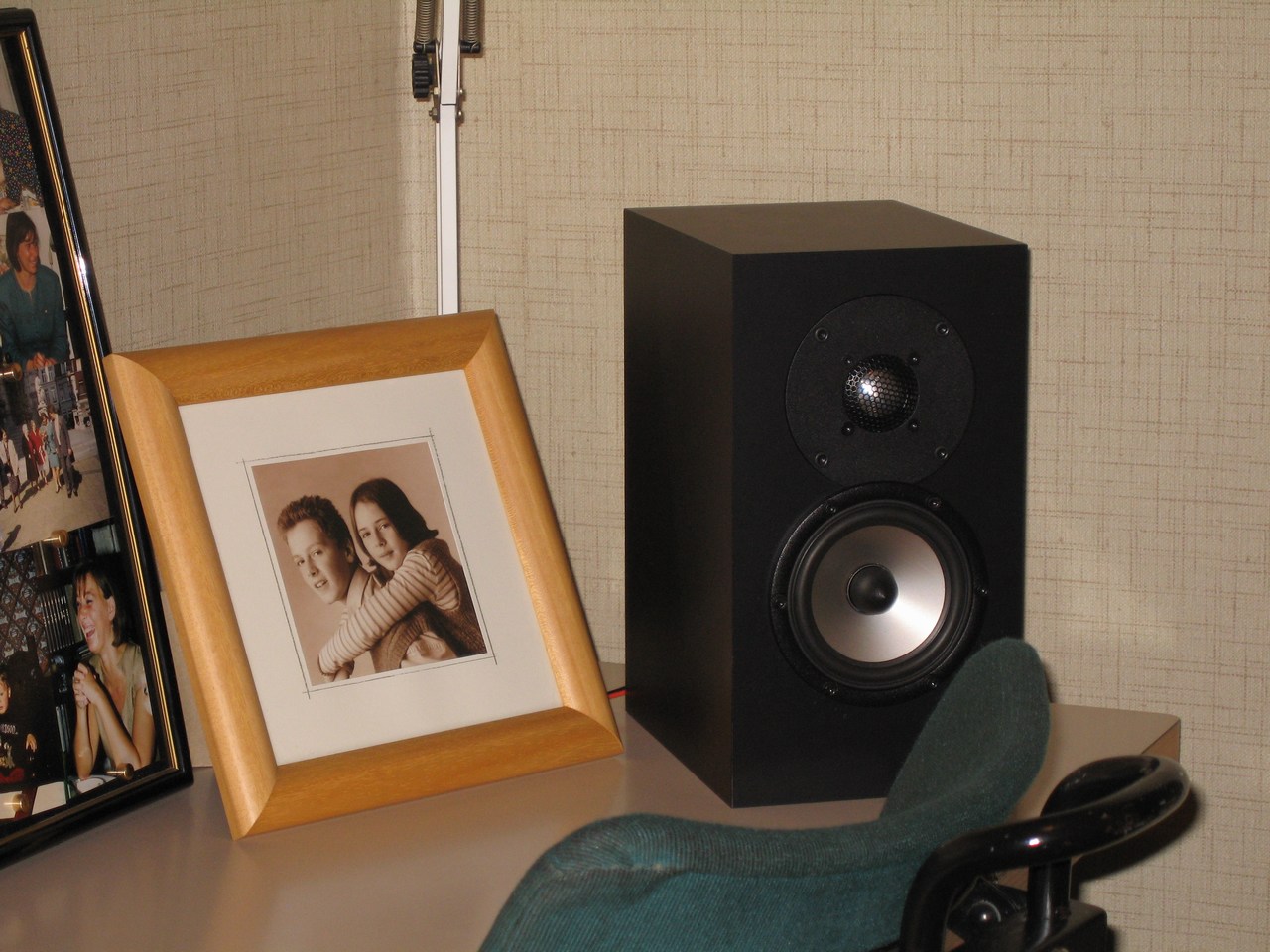

De 2e speaker zit momenteel ingetaped te drogen. Als het goed is zit ik morgenavond naar een paartje Hatt MK III's te luisteren :-) !
Veel plezier dan. Een vriend van me heeft ze ook gemaakt en ze klinken meer dan goed. Wel even een paar dagen laten inspelen voor het beste resultaat...
fluppie
Berichten: 871
Bericht door fluppie »

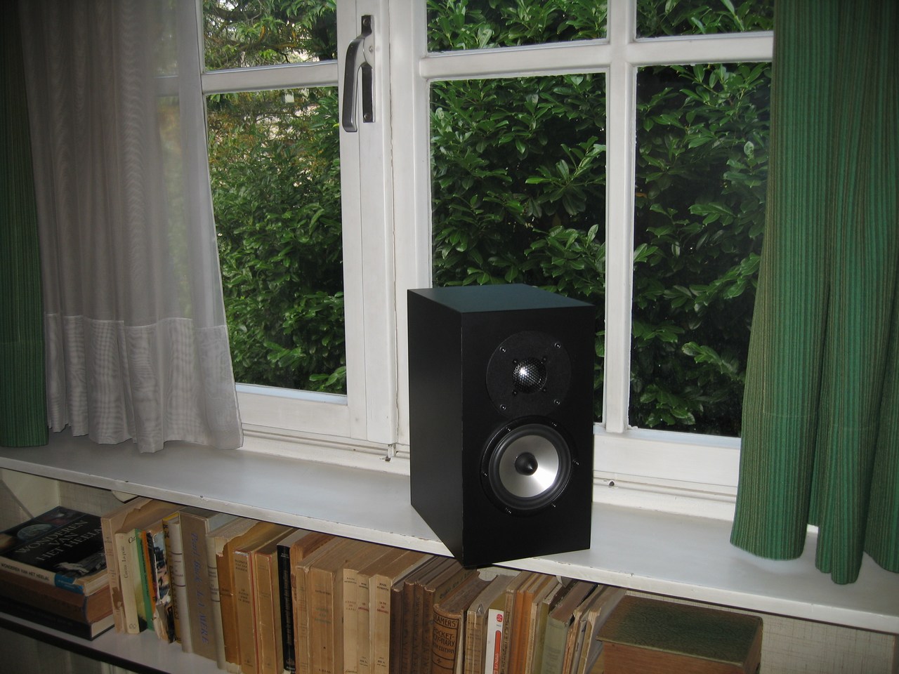

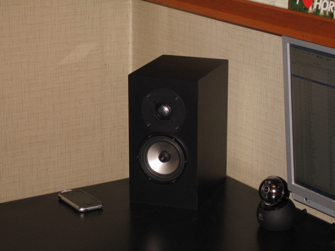

Ze klinken ook echt goed ! Heb ze 24h laten spelen op behoorlijk volume, allerlei soorten muziek. En verdorie, ik ben aangenaam verrast van deze jongens :) !
