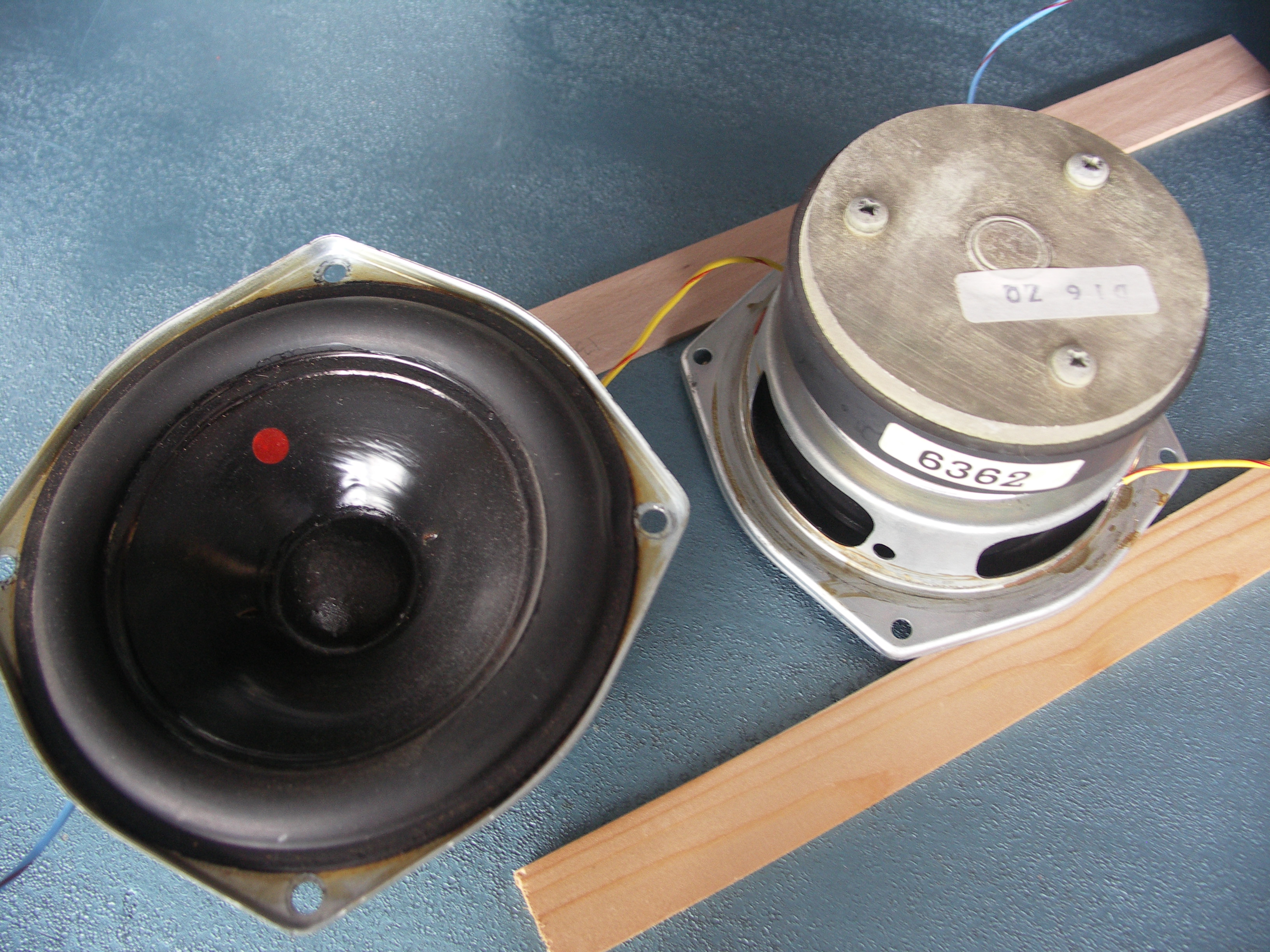

Ik twijfel nu wat voor B110 ik heb, of het wel echte zijn; ga foto maken en (proberen) plaatsen, misschien weten jullie het. Ik heb het een en ander opgezocht maar de lettercombinaties die op de mijne staan lees ik nergens. Op de zijkant v.d. magneet staat 6362, achterop staat D16 ZO (of 70)

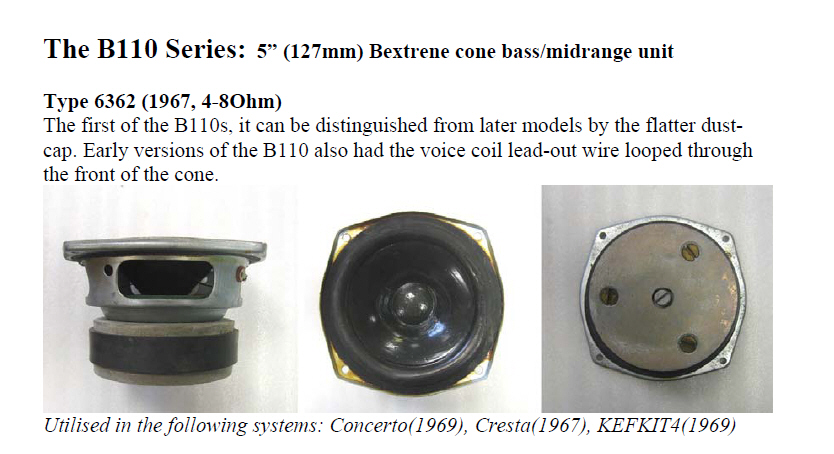

Het is wel degelijk een echte B110, hij ziet er wat anders uit dan de gangbare versies, maar dat komt omdat het de eerste serie was, dus eigenlijk ergens best wel uniek .:)

Volgens de vorige eigenaar komen ze uit een KEF concerto; zal het wel 70 zijn die opdruk, dus 1970? Wat een ouwe meuk zeg! Nou ja mijn Rogers monitors 4.0 zijn ook vast 25 jaar oud, en die blijven hier spelen tot ze in de fik vliegen hoor! En dan koop ik ze weer.
