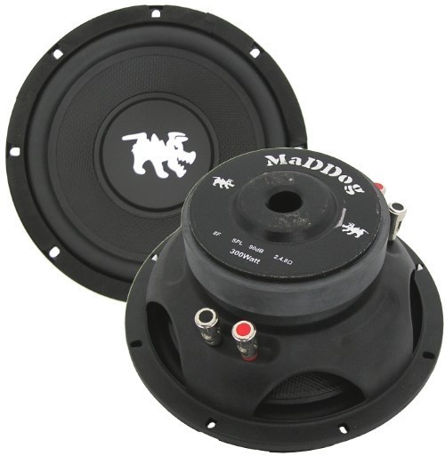

Beste allen,
Mijn vriendin heeft haar eerste autotje gekocht en daar moet natuurlijk iet van mooi muziek in.
Er zit momenteel een JVC auto radio in en 16,5 cm speakers in de voordeuren. Nu mis ik toch wel dat beetje extra in het laag.
Enkele eisen:
- Goedkoop
- Klein
- Relatief mooi klinken
- Eenvoudig
Mogelijke plaatsing is kofferbak of onder passagiersstoel.
Nu was het mijn idee en misschien is het wel helemaal niet haalbaar om een kleine Dual voice coil subwoofer aan te sluiten op twee van de vier kanalen van de auto radio. Natuurlijk in combinatie van een LPF.
Het hoeft absoluut niet hard te gaan. Het moet alleen de 16,5 cm speakers beetje ondersteunen in het laag.
Enkele mogelijke drivers die ik al gevonden heb:
http://www.bmm-electronics.com/Product. ... ct_ID=1085
http://www.bluesound24.com/-Car-Hifi-La ... -54-120-0/
Nog andere mogelijkheden? Of raden jullie het helemaal af? Een versterker is eventueel een optie, maar ik wil het graag eenvoudig, klein en goedkoop houden.
