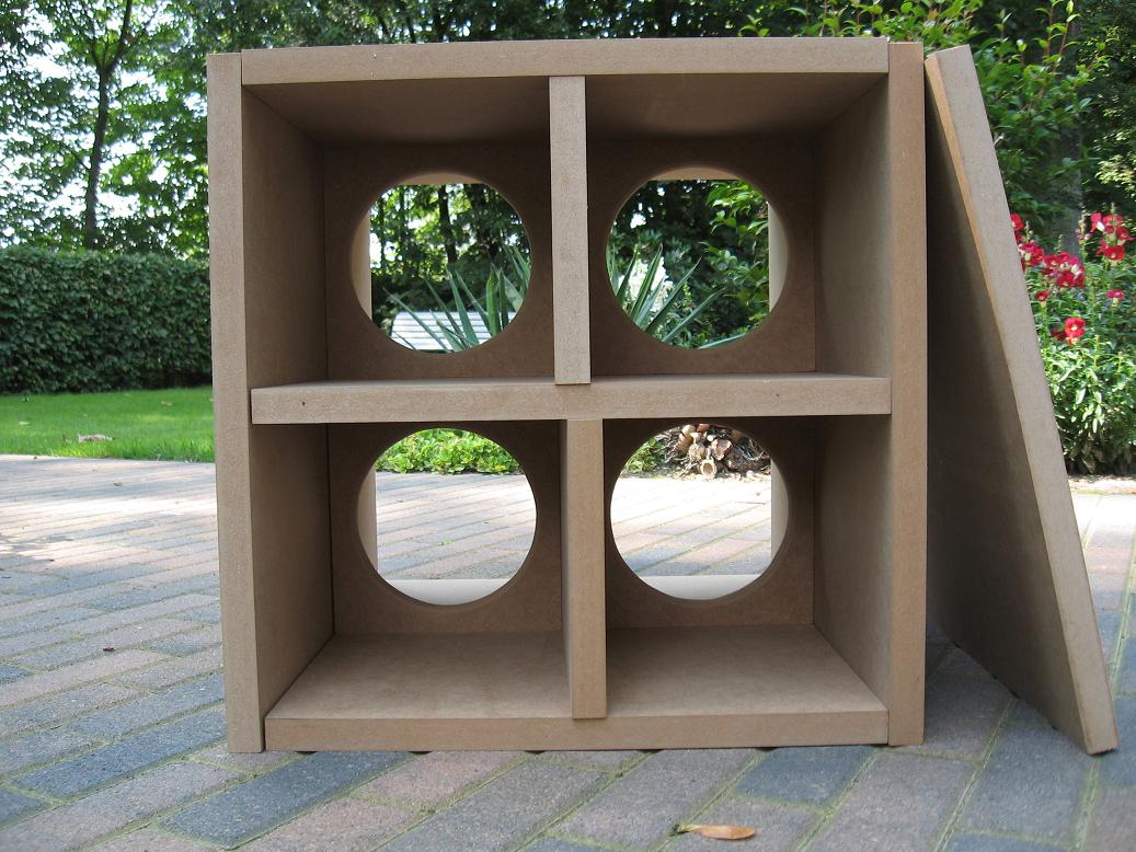

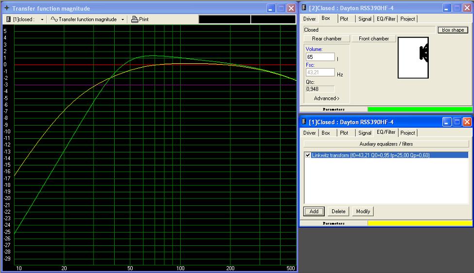

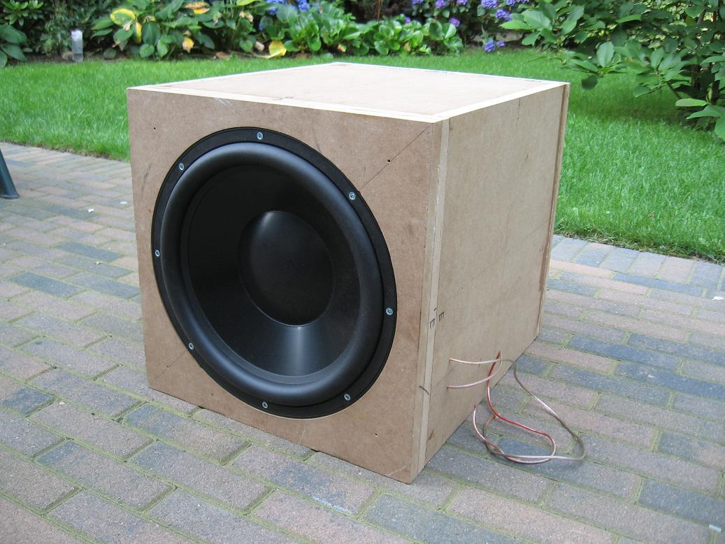

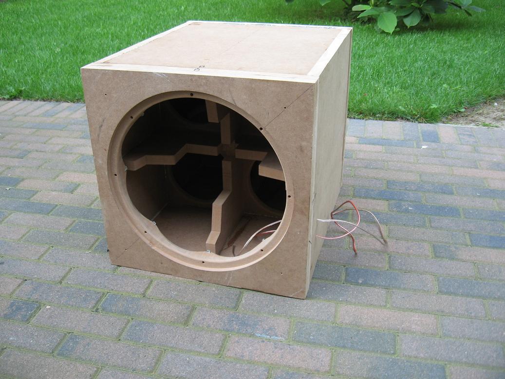

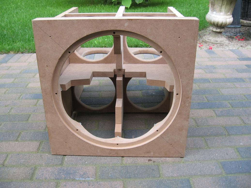

Het idee is om deze in een 65L netto gesloten behuizing te zetten en elektronisch te corrigeren met een LT. De sub wordt downfiring met als buitenmaat: 45x45x60.6 (l,b,h) volledig uit 22mm MDF. Als bracing gebruik ik een driedimensionaal kruis in het midden.

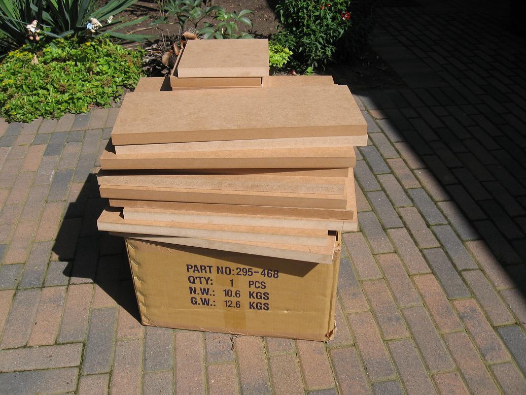

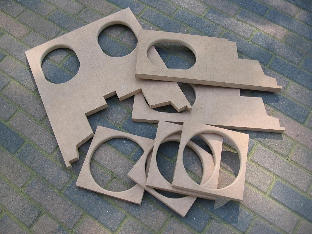

Houtpakket laten zagen bij de bouwmarkt, met hun nieuwe zaagmachine kunnen ze lekker nauwkeurig werken. Jammer dat ze dan 19.2cm aanzien voor 19.0cm en een deel van de bracing niet meer past. Dan maar zelf de zaagtafel naar buiten gesleept en wat stukken opnieuw gezaagd.

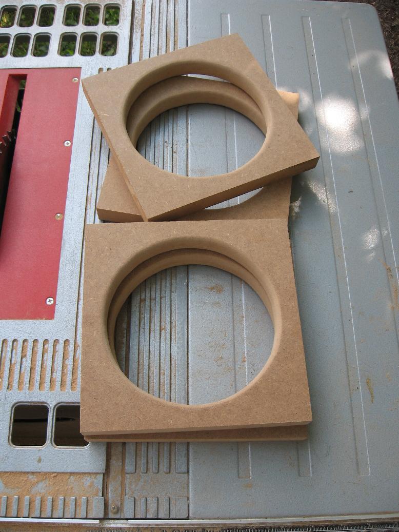

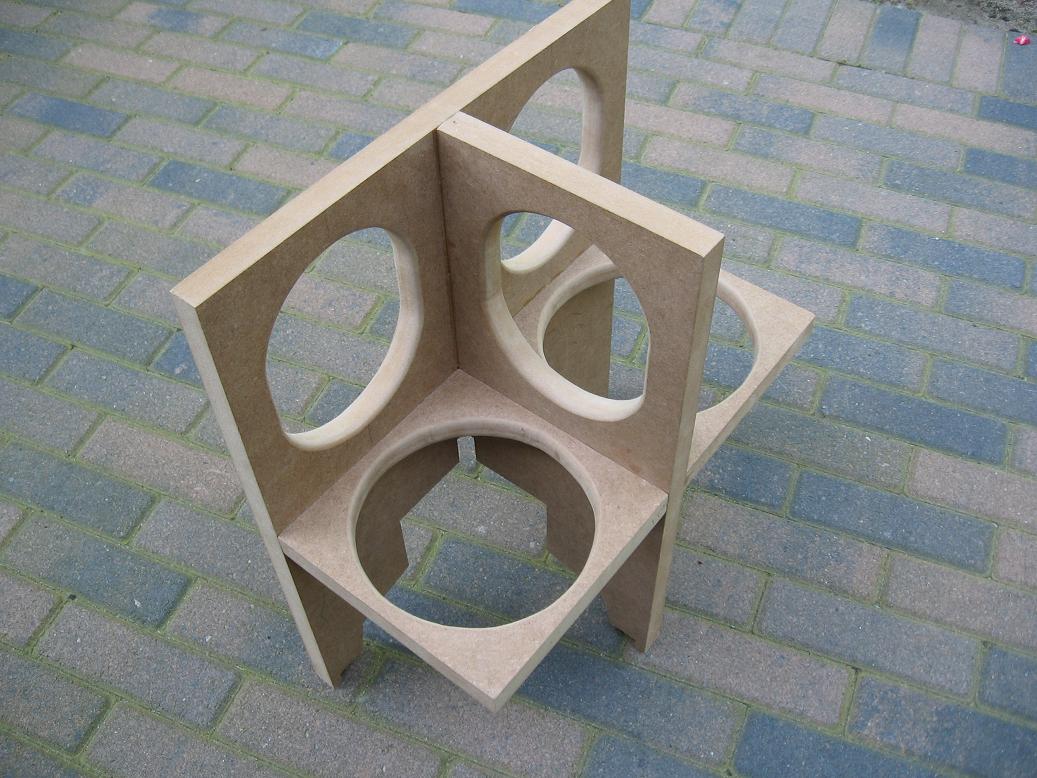

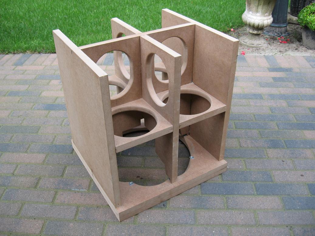

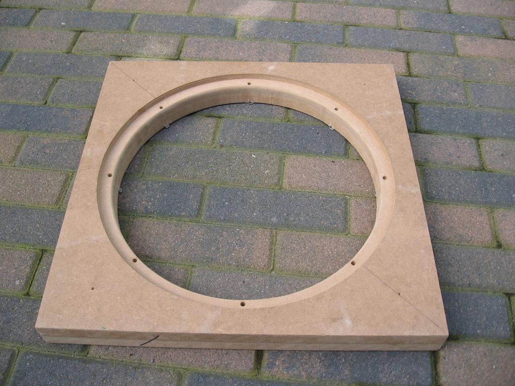

Al wat gaten gezaagd en rondingen aangebracht.

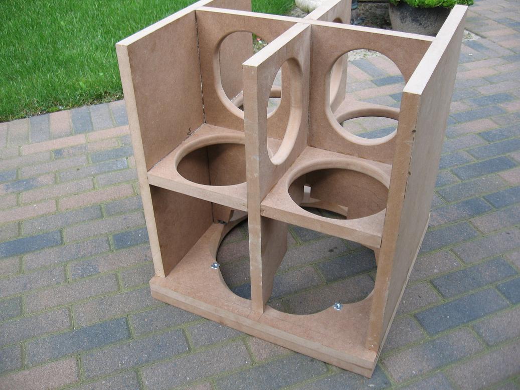

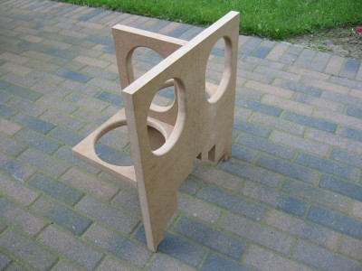

Direct al een vraag aan de experts! Het bovenste en onderste compartiment zijn verbonden door 4 gaten met een diameter van 15,2cm. Dat geeft samen een oppervlak van 725 cm^2. De Dayton heeft een conus oppervlak van 830 cm^2. Gaat dit problemen opleveren voor de luchtstroom tussen het bovenste en onderste compartiment? Nog een plaatje ter verduidelijking:
