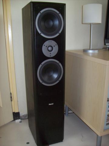

Ik spring in in dit berichtje..omdat mijn vraag denk ik wel aansluit (z oniet dan lees ik dat wel.. :wink: )
Nieuw op het forum en opzoek naar advies voor een "upgrade" van mijn zuiltjes.
Ik zal later wel even zoeken naar een voorstel topic en me daar wat uitgebreider voorstellen dat dus voor zo meteen. :sure:
Ik heb hier 2 magnat zuiltjes die op de 2de hands markt niets tot bedroevend weinig opbrengen.
Voor mij hebben ze dus wel wat meer waarde.
Ze zijn in de huiskamer nu vervangen door 2 eltax monitor 3 boekplank speakertjes maar staan nu in een hoekje van de computer kamer.
Eigenlijk wil ik ze toch weer graag beneden opstellen maar dan wil ik ze eerst wel eens "renoveren".
Ze zijn uitgevoerd in zwarte fineer, met een mdf matzwart gespoten voorzijde.
Het gaat mij om de zij en boven kanten die dus in zwarte fineer zijn uitgevoerd.
Het liefste wil ik ze wel weer terug zwarte hebben, maar dan zonder de hout structuur van het fineer, en het liefste ook hoogglans.
Dat het aflakken daarvan een monniken werkje is ben ik me van bewust.
Ik heb hier een goed stofvrije klus ruimte en indien beter voor het eind resultaat zou ik ze zelfs kunnen spuiten (compressor heb ik, verfspuit zou ik moeten aanschaffen).
Maar nu komt het, wat kan ik het beste doen wat betreft voor werk.
Moet ik het fineer compleet weg schuren..??
Ruw schuren en glad plamuren (meerdere keren spuitplamuur en vlak schuren)..??

Je kan ze beplakken met zwart HPL, het volledig wegschuren van de fineer is onbegonnen werk, dan kan je beter nieuwe kasten bouwen en de drivers transplanteren.
Met vriendelijke groet,
Sander Sassen - Audio liefhebber pur sang
Met een bandschuurmachine is het nog wel te doen, maar dat vereist wel enige handigheid. Je kan het fineer ook eraf strippen met een plamuurmes en een verfföhn.
Overplakken met hpl is misschien geen oplossing, omdat de bestaande laklaag wellicht niet tegen het oplosmiddel in contactlijm bestand is.

Glad schuren van de fineer laag, al dan niet door een paar keer met een goede plamuur laag te werken is geen optie..??
Of zit ik dan wederom met de vraag of het wel hecht op het fineer..??
Re: Afwerking kast
bommes schreef:
hehe dat had ik natuurlijk kunnen verwachten op een zelfbouw forum..:)
Ja, de verfstripper optie die Arno voorstelt is wel een goede, alleen dan wel alle plastic delen verwijderen (drivers, ornamenten op de baffle) want je zal e.e.a. echt flink heet moeten stoken. Dat zou ik ook buiten doen, want de oplosmiddelen die je lost door het verwarmen (verhitten) zijn niet zo gezond.
Veel sneller is denk ik even de exacte maten nemen van de kast, drivers even eruit en de maten daarvan ook opnemen en dan een nieuwe kast bouwen. Uiteraard moet je dan wel minimaal de beschikking hebben over een cirkelzaag en een bovenfrees.
