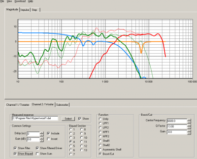

zo, ik heb wat nw speelgoed binnen, de Hypex AS2.100 8) met de software is daar van de meest bergachtige respons met een paar muisklikken een rechte curve van te maken :lol:
maar wat nou verstandig is en wat niet is een ander verhaal... een paar dingen zijn wel duidelijk, zoals diffractie niet proberen te dsp-en (behalve als die ook buiten de as op de zelfde plek zichtbaar is) en driver resonanties juist lekker wel.
ik hoopte in dit topic de ervaringen, positief en negatief van iedereen te verzamelen. ook zou het mooi zijn als de ervaren actieve filteraars wat van hun werkmethode vertellen, eenmaal meten en dan alles in de software, of vaak meten?
Berichten: 33830
hier de software van de Hypex:
http://www.hypex.nl/docs/AS2.100/HypexF ... signer.zip
in de bijlage wat "spelen" van mijn kant....
1e gooi van henkjan.zip
(595 Bytes) 130 keer gedownload

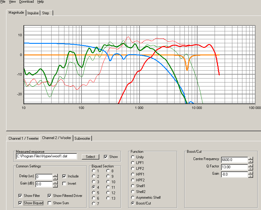

Berichten: 33830
Berichten: 33830
nog een

Dat eerste punt vind ik wel heel kort door de bocht. Ik neem aan dat Bruno daar lineaire fase filters bedoelt en niet zozeer FIR. Ik denk dat ie bedoelt dat minimum fase filters prima werken en lineaire fase filters overkill zijn. Kan ik wel inkomen. Komt nog bij dat FIR alleen een beetje kosteneffectief te doen is met een PC (...)
Berichten: 12450
Ik vind het eigenlijk allemaal een beetje open deuren...
Berichten: 33830
het is hier nogal uit het verband gehaald, check even die link boven, deze 2 sheets zijn onderdeel van een 100+ pagina presentatie van Bruno waar hij deze statements onderbouwt
