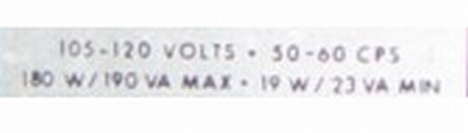

M'n vraag over de frequentie is opgelost, aangezien het apparaat met een plakkertje wat info prijsgeeft:
