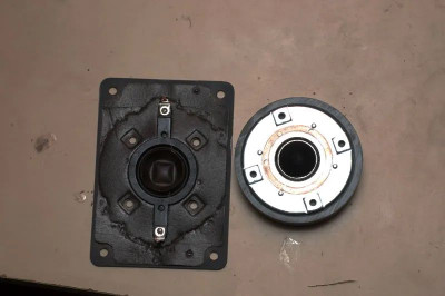

Ik heb onlangs een set mission 733 speakers gekocht voor een tientje. Ik weet het, gierigaard, maargoed als scholier heb ik het niet zo ruim. Thuis aangekomen heb ik de speakers aangesloten, maar merkte gelijk dat het niet klonk zoals het hoorde. Speakers klonken zwaar en dof. Ik heb de woofers afgeschermd, maar er kwam totaal geen geluid uit de tweeters. Ik heb de tweeters losgehaald, om te kijken of ze wel aangesloten waren. Ze waren aangesloten, dus heb ik de tweeters opgengeschroefd. Ik zag dat er totaal geen draden van de contacten op het ijzeren plaatje naar de tweeters zelf liepen, ik weet niet of het zo hoort. Ik heb even een foto gemaakt, zodat jullie als experts even kunnen kijken.

Als eerste moet je je diep gaan schamen zoals je de dome van de tweeter aan het indeuken bent
Ten tweede kun je (nadat je heel voorzichtig de dome/spreekspoel combi weer terug op de magneet hebt geplaatst, heel voorzichtig
) de tweeters direct aan de versterker-uitgang hangen om te testen of er niet iets mis is met het filter van de speaker, je houdt de draden die normaal in/aan de box worden aangesloten dan tegen de aansluit-pinnen van de tweeter. Zorg er voor dat je maar een kanaal aansluit (andere box loskoppelen) en dat je het volume van de versterker zeer laag zet (fluisterniveau).
Ik vrees dat je die tweeter mag weg gooien. Je hebt nu namelijk niet de tweeter verwijderd van zijn frontplaat, maar de tweeter effectief uit elkaar gehaald.
Aan de dome (die dus nog vast zit aan de faceplate) zit een spreekspoel en als ik goed kijk zie ik 2 dunne draadjes in de faceplate verdwijnen die dus normaal naar de aansluitpunten zouden moeten gaan (ingegoten in het plastic?)
Door signaal te zetten op de contacten en dus de spreekspoel bekom je een wisselend magnetisch veld dat reageert op het vaste magnetische veld dat in de gap van de stator (het deel dat je van de faceplate+dome+spreekspoel hebt afgesloopt) en zo in beweging gaat.
Als de spreekspoel nu nog onbeschadigd is (wat mij zou verbazen als ik zie -vermoedelijk uit onwetendheid- met welke 'voorzichtigheid' je de boel gesloopt hebt), lijkt het me bijna 'mission impossible' om de tweeter weer in elkaar te krijgen zonder alsnog te slopen...

Ik zou zelf ook eerst het filter checken voordat ik motor en cone van elkaar ging scheiden/ Dat is toch fragiel spul zoals je zelf kunt zien.
Het kan trouwens goed zijn dat er vanaf de aansluitpinnen een gebroken draadje naar je spoeltje loopt. Op te lossen met zeer fijn soldeerwerk.

Ik heb voordat ik de tweeters openhaalde ze al doorgemeten, en meette oneindig veel weerstand. Ik wist dus al de ze het niet deden, ,maar dat ze wellicht te repareren waren. De visaton tweeters zaten al in de speakers toen ik ze kocht. Ik ben nu op zoek naar een niet stel tweeters, echt twijfel ik of de woofers nog wel goed zijn. Ze klinken namelijk niet echt goed. Volume van de versterker staat op maximaal, net als de MP3 speler die het aanstuurt. Volume van de speakers is niet echt hoog, het tikken van mijn toetsenbord hoor je er boven uit. Verder komt er ook vrij weinig bass uit. Is het mogelijk om de woofers te testen met een multimeter?

Dit is "normaal" gedrag, immers wordt door het filter de hoge tonen weggehouden bij de woofer, hierdoor klinken ze dofLuuk schreef:De speakers klinken direct aangesloten aan de versterker, dus zonder filter duidelijk een stuk minder dof, en minder zwaar. Als ik ze met filter aansluit zit er meer bass in de woofer, al is het dan nog steeds erg weinig.
Heeft iemand enig idee of voor die Visaton tweets nog vervangings domes te koop zijn
Ja hoor, Visaton artikelnummer 1039. O.a. hier verkrijgbaar, onder Luidsprekers => Losse speakers => Div. Artikelen (Luidspr.).SARK schreef:Heeft iemand enig idee of voor die Visaton tweets nog vervangings domes te koop zijn
Lijkt me wel, buiten een nieuwe dome/spreekspoel heb je voor een werkende luidspreker alleen nog een magneetstructuur nodig en die heb je nog welLuuk schreef:Als ik die koop, en voorzichtig installeer, doen mijn tweeters het dan gewoon weer? Kan er niet iets ander zijn in wat stuk is in de tweeter?
Je maakt nog wel foto's van het geheel voor ons hèLuuk schreef:Zojuist 2maal visaton artikel nummer 1039 besteld bij electronica-online.nl. Bedankt voor de link in elk geval! Ik laat het even weten zodra ik het heb ontvangen.

Zien de frontplaten van de tweeters er nog een beetje goed uit want nu heb je de kans om deze (indien nodig) op te knappen

Onverwacht toch vandaag de tweeter domes ontvangen. Zaten in een leuk doosje.
[graag-bijvoegen]http://i709.photobucket.com/albums/ww95 ... C_9470.jpg[/graag-bijvoegen]
Daar zat dit in:
[graag-bijvoegen]http://i709.photobucket.com/albums/ww95 ... C_9471.jpg[/graag-bijvoegen]
[graag-bijvoegen]http://i709.photobucket.com/albums/ww95 ... C_9473.jpg[/graag-bijvoegen]
Hier is een tweeter al in elkaar gezet, en gesoldeerd.
[graag-bijvoegen]http://i709.photobucket.com/albums/ww95 ... C_9477.jpg[/graag-bijvoegen]
Beide af.
[graag-bijvoegen]http://i709.photobucket.com/albums/ww95 ... C_9479.jpg[/graag-bijvoegen]
Resultaat (Ja, ik weet dat de fronts scheef zitten)
[graag-bijvoegen]http://i709.photobucket.com/albums/ww95 ... C_9481.jpg[/graag-bijvoegen]
De tweeters werken nu prima. De speakers in het geheel klinken redelijk, alleen heb ik het idee dat er veel meer bass uit kan komen. Ik heb ze nu wel belabberd aangesloten met een tulp naar mini jack kabeltje met een draadbreuk aangesloten op mijn televisie hoofd telefoon uitgang. Als ik het hier een beetje aan kant heb zal ik de versterker eens aan de computer hangen, kijken wat dat voor resultaat geeft. Voorlopig blijft mijn oude sony subwoofer dus nog aan.
