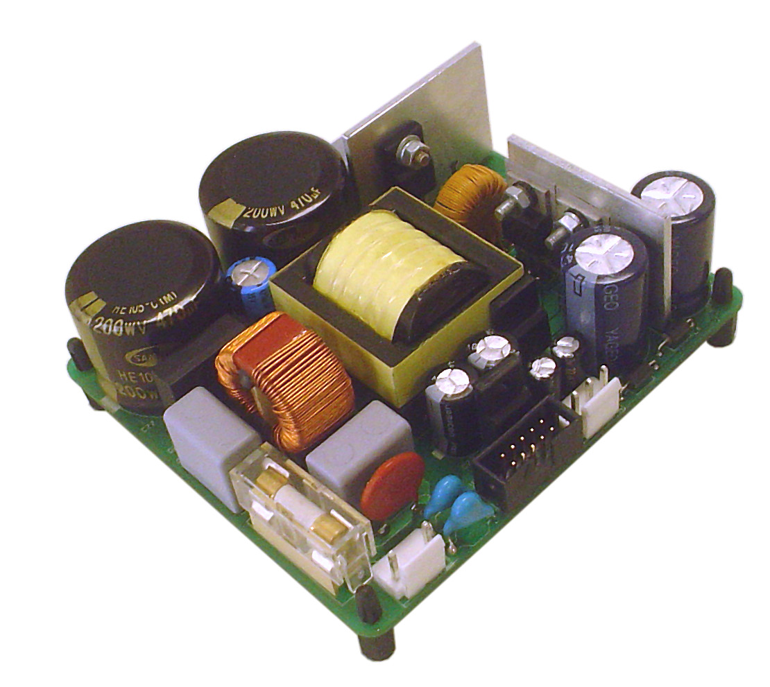

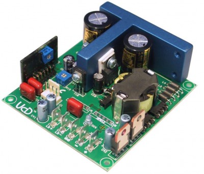

Zoals de titel doet vermoeden, de UcD400HG with HxR modules in samenwerking met de nieuwe schakelende voeding voor audiotoepassingen van Hypex. Meer info volgt :).

Het interessante aan de SMPS is dat deze maar een 300gr weegt, samen met de 160gr van een UcD400 module is dat nog geen halve kilo voor 400W RMS :). Mijn LM3886 amp daarentegen weegt 17kg :D... En die kan "maar" 300W RMS in 4 ohm.

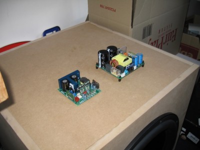

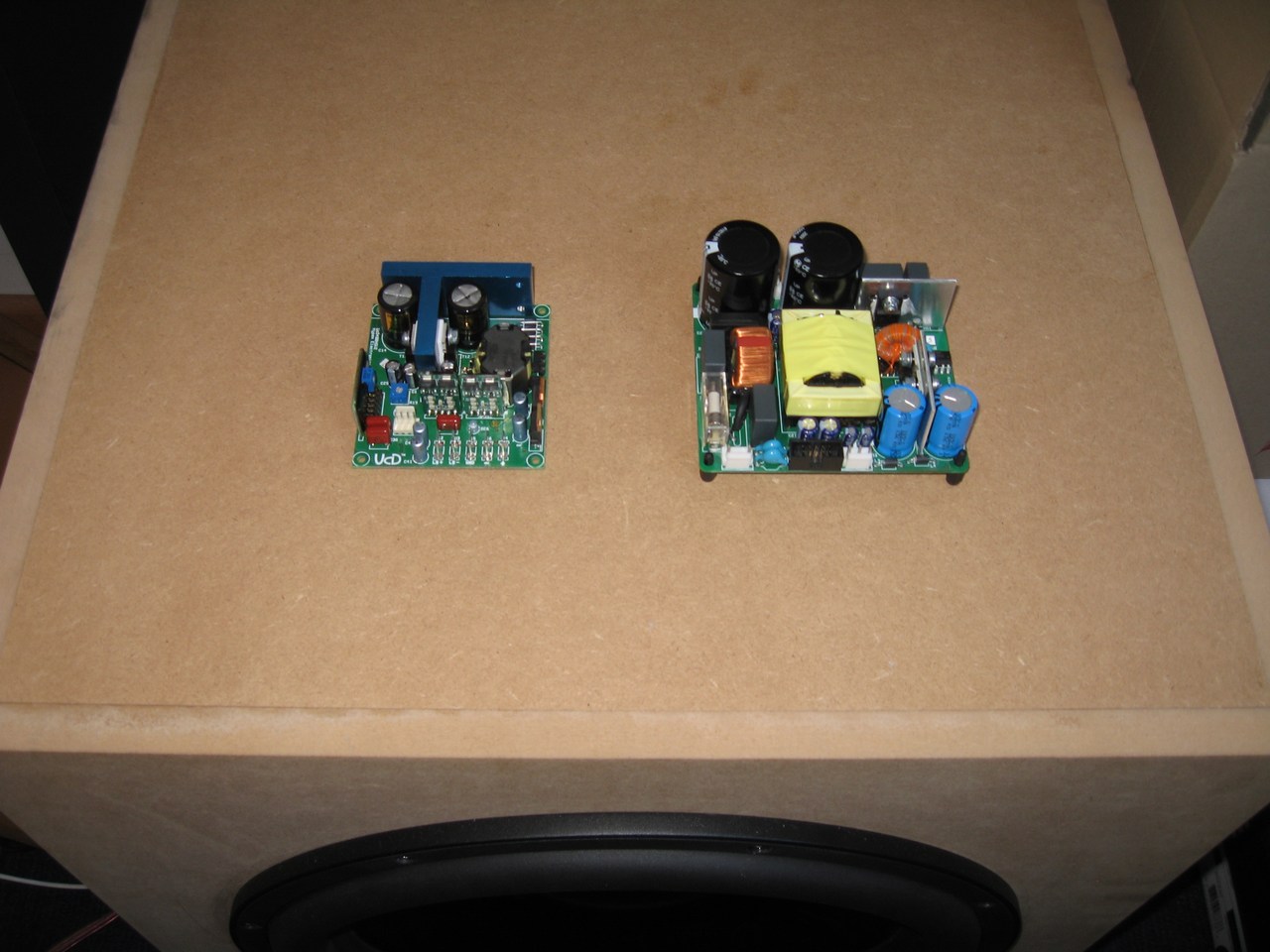

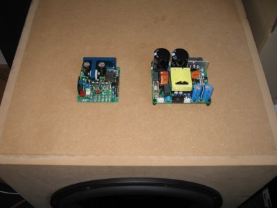

Zo mijn speelgoed is gearriveerd :-) !

Wat een schatjes 8) Moet dat die enorme kolossen waar ze op staan gaan aansturen?
Co
fluppie
Berichten: 871
Bericht door fluppie »
Inderdaad, dat is zon leuk 15" Dayton subje ;), sub nr. 2 is in aanbouw.
Nog even een kastje bij Hifi2000 bestellen voor de UcD in te herbergen :-).

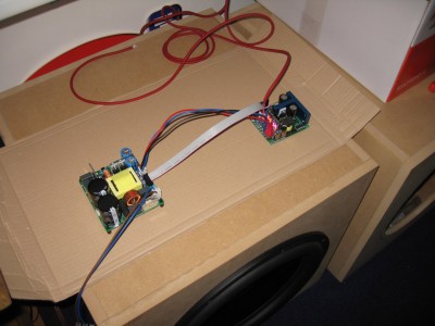

Ik heb al een kabeltje gemaak om de modules eens te testen. Die molex inserts solderen valt niet mee ! Priegelwerkje ! En dan met mini stukjes krimpkous elke ader afkrimpen en daarna een grote over de gebalanceerde ingang.
Foto's zeggen meer !

De rode afgeschermde kabel is de gebalanceerde ingang, het kleine kabeltje van de flatcable is de enable pin van de schakelende voeding.
Van de flatcable heb ik ook nog een pin nodig voor de DC protection van de voeding. De andere pinnen heb ik niet nodig, vandaar de toetakeling van de flatcable, ik ga hem ook nog rond maken mbv een krimpkous.
